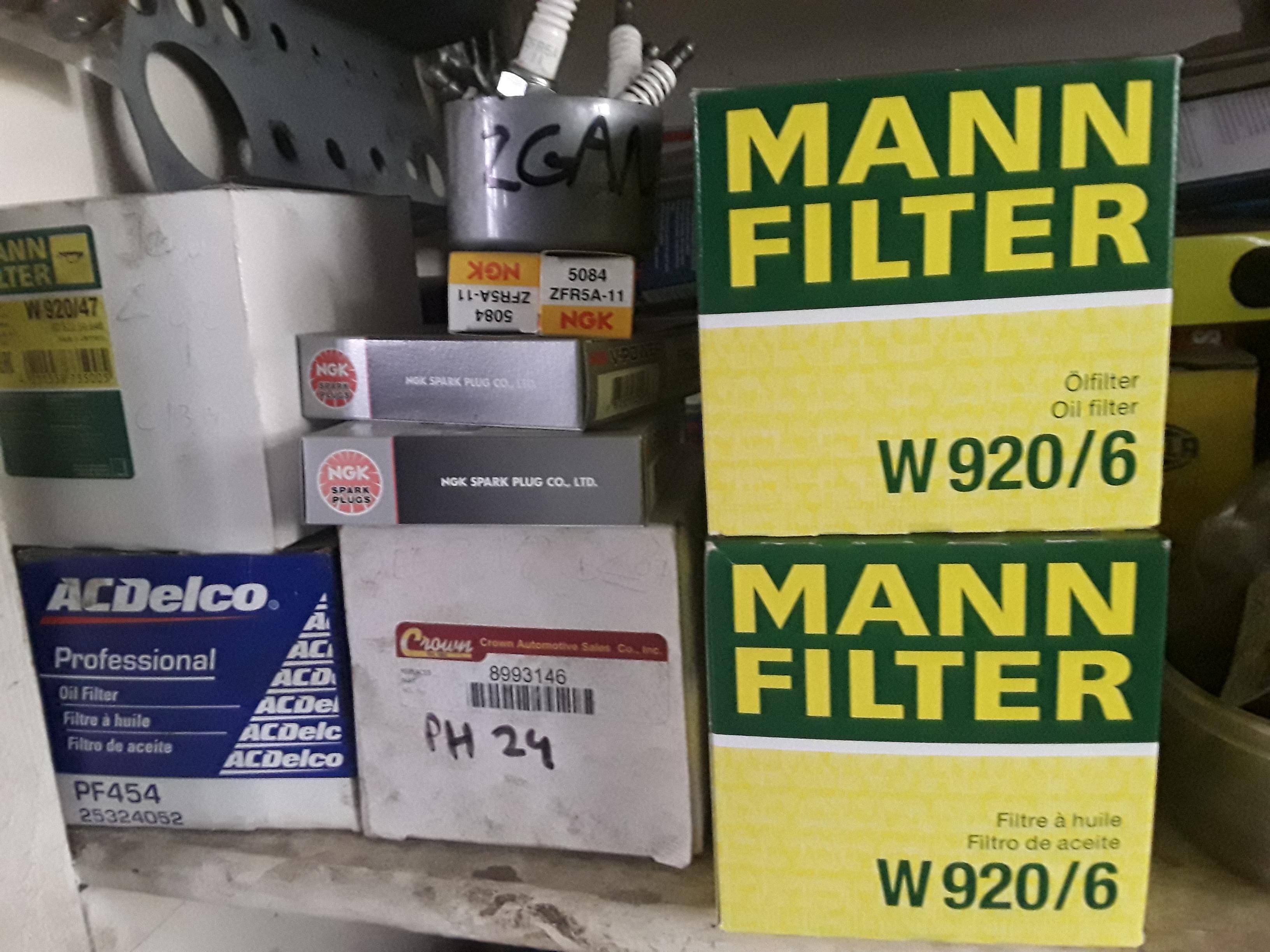

REAL STRANGLER Posted November 23, 2021 Report Posted November 23, 2021 Even voor de zekerheid... heb je wel nu Mann oliefilter 920/6 ? Daar is niets mis mee. Op oude Jeeps zit een andere, vandaar. Heb je wel minerale olie gebruikt? Vol- synthetische is niet de bedoeling. Succes, Siert. Quote
Ben007 Posted November 23, 2021 Author Report Posted November 23, 2021 Het oliefilter wat ik gebruikt heb is W920/21 en ja, ik heb minerale olie gebruikt ,10W40 in plaats van 10W30 dat ga ik veranderen. En wat betreft het lawaai ,de spanrollen voelde goed aan toen ik de riem vervangen heb ,kan zijn dat ze onder belasting soms lawaai maken ,zo blijf je bezig. Quote
REAL STRANGLER Posted November 23, 2021 Report Posted November 23, 2021 920/21 is iets anders als 920/6..... Quote

Ben007 Posted November 24, 2021 Author Report Posted November 24, 2021 Ga eerst een ander oliefilter monteren ,dat is goedkoper als 5.5 liter olie, op andere form,s word 10W40 meer gebruikt dan 10W30 dus laat ik de olie even zitten, Verder bedankt voor alle reacties , en wat betreft het krijsende geluid ,daar ga ik nog naar kijken. Bedankt Quote
