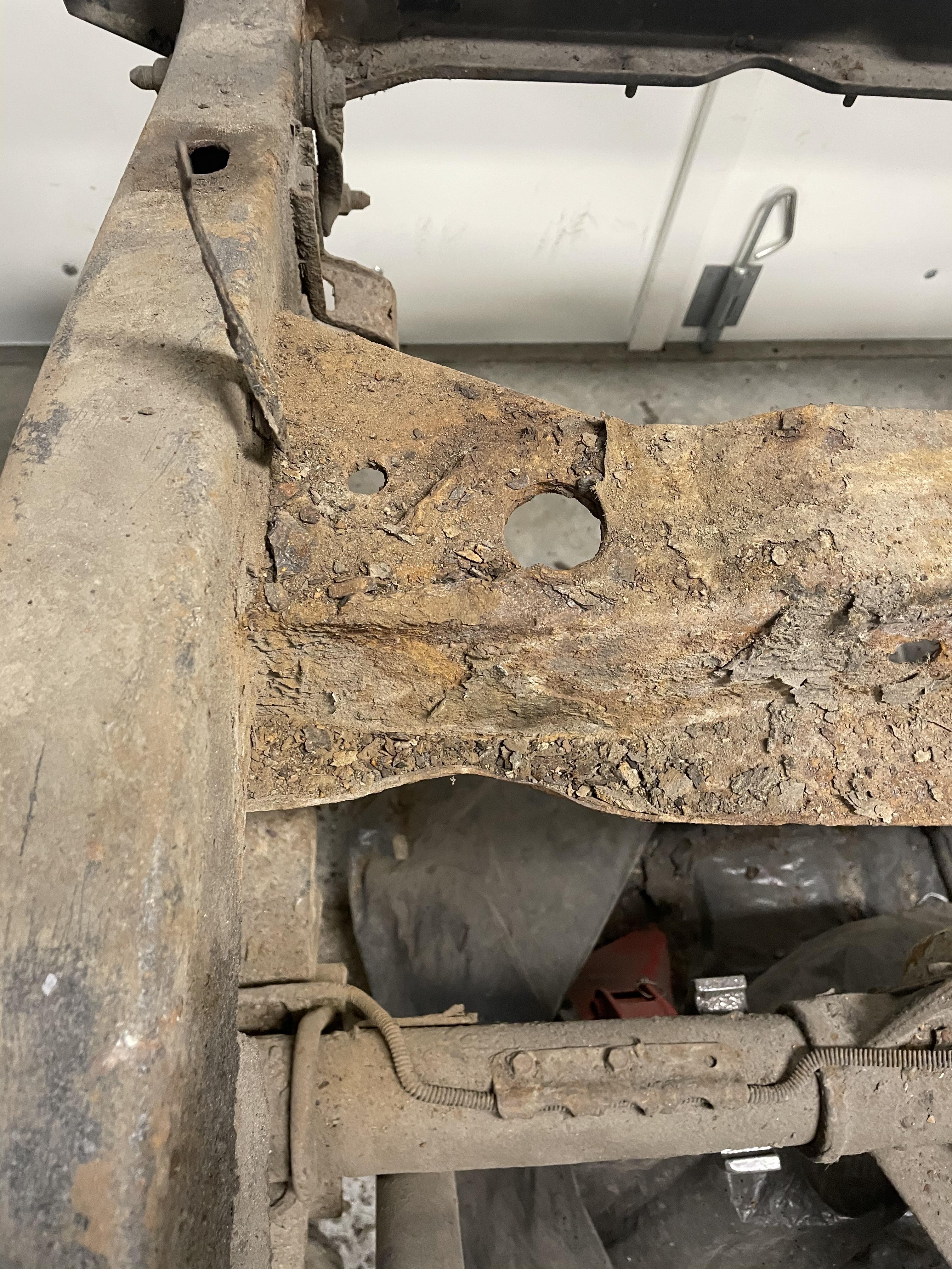

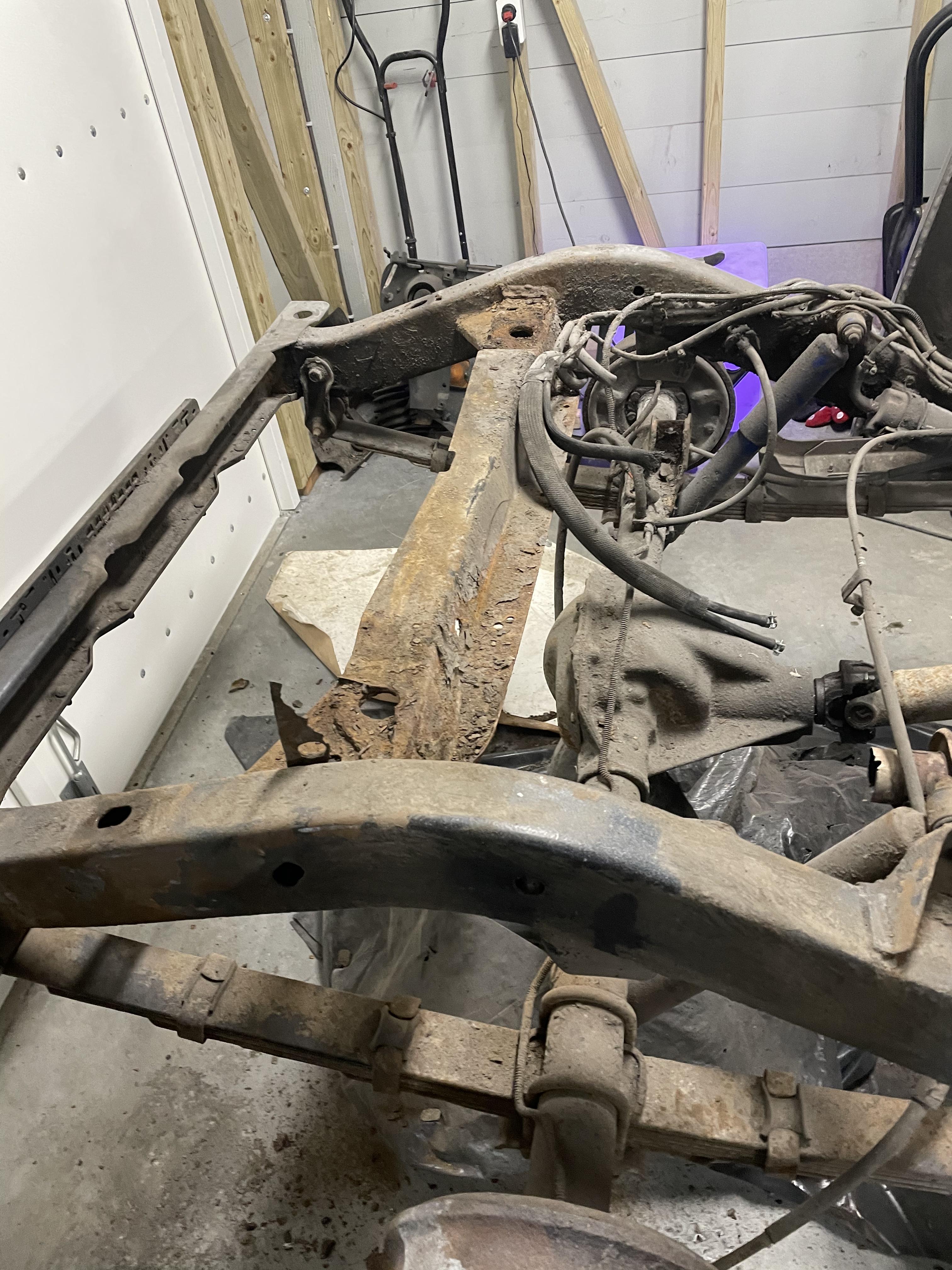

De bodymount steun is mooi krokant geworden en kan niet achterhalen hoe dik deze moet zijn. Lijkt dat de brug zelf 4mm is en dat deze op een zij steun is gelast.
heeft iemand een foto hoe dit er uit hoort te zien en wat de totale dikte moet zijn bij de bodymount?
Alvast weer bedankt voor de hulp
Hans
KEYPARTS GAS TANK SUPPORT FRAME CROSSMEMBER FOR 87-95 JEEP WRANGLER YJ 0480-262
Prins Truck shop in Nieuwleusen is dealer van Keyparts.
Jeepparts in Vuren Jan het vast ook leveren.
Bedankt die ga ik bestellen nu nog ff kijken of ik dit zelf wil gaan lassen of uitbesteden aan iemand het echt kan 🤔
