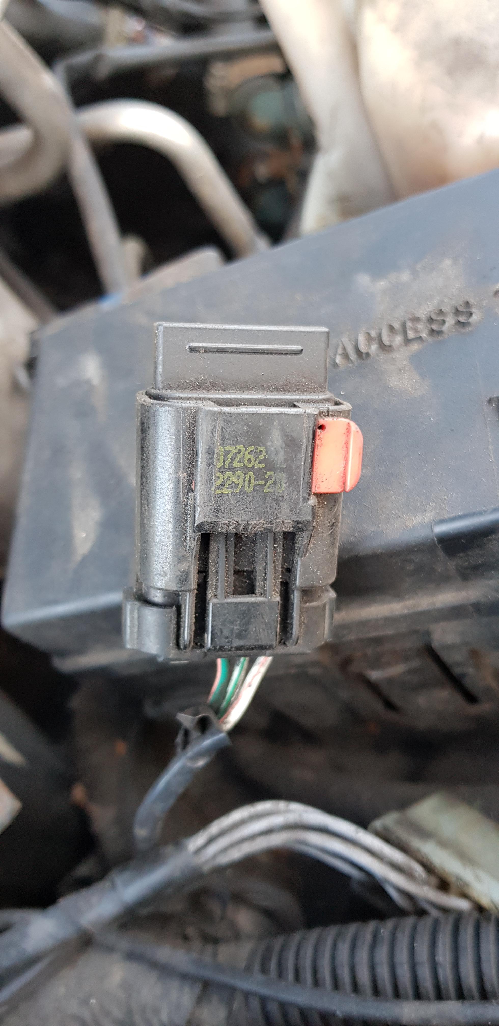

Helaas doet mijn gasschakelaar niets meer. Geen lichtjes, geen klik.
Kan dit de zekering zijn, zo ja...waar vindt ik die? Het grijze kastje van prins zit in mijn motorkap, links onder het raam. Op de foto staat een zekering ( hoe gaat hij open🙈)waarvan ik denk, dat hij bij de gasschakelaar hoort. Bedankt alvast!!
Nee, dat is niet de zekering.
Deze zitten meestal tussen de PDC en de stuurkast van Prins. Zien er meest zo uit.
hella-zekeringhouder-ato-8jd743557031.jp
Anders even meten op de schakelaar of de spanning er af is..... de schakelaar kan ook kapot zijn, of een stekkertje er van gevallen...
