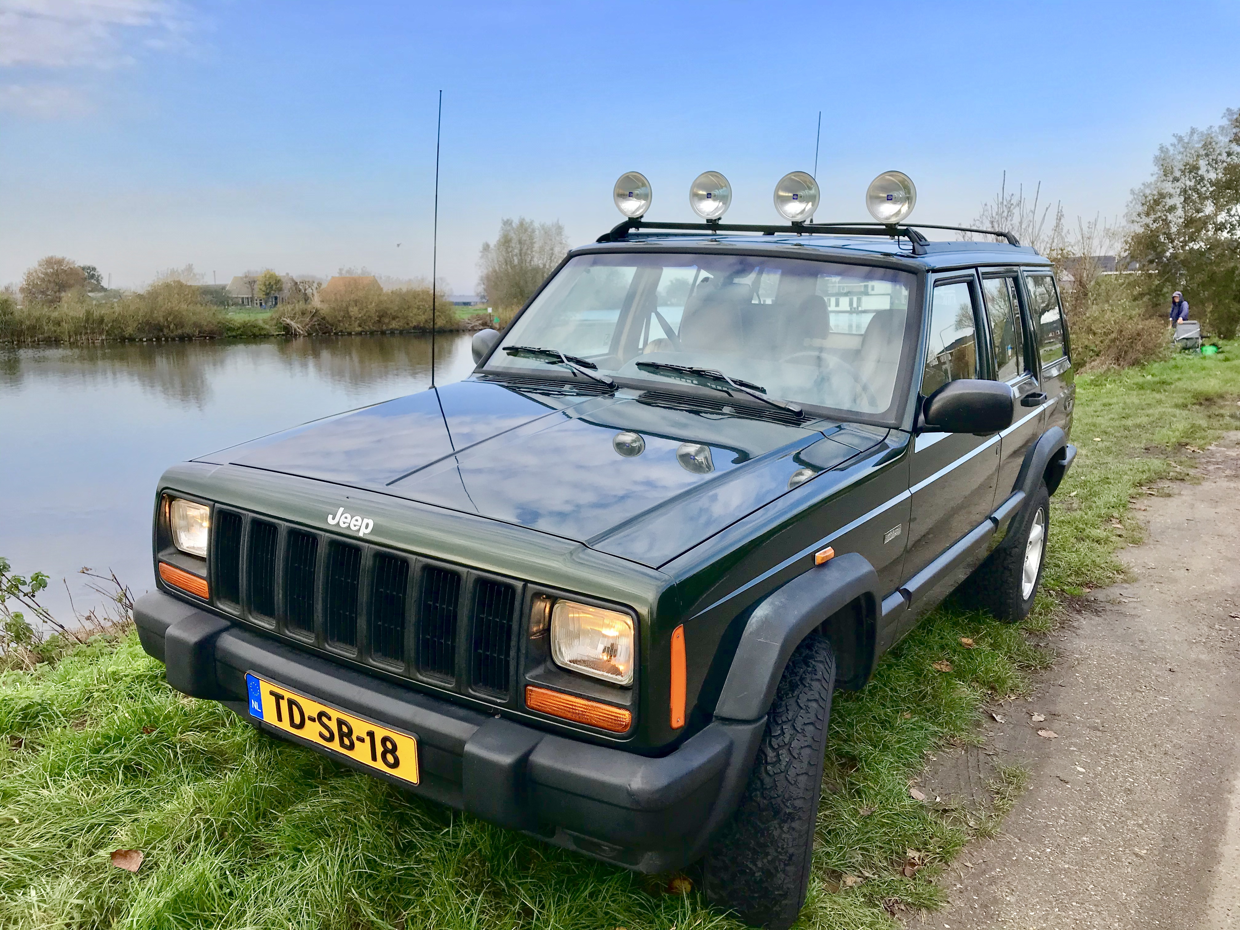

Maarten De Pril Posted November 2, 2020 Report Posted November 2, 2020 Hi allen, Ik ga vier breedstralers op het dak monteren, alleen ben ik benieuwd hoe te schakelen. Het makkelijkst lijkt me om het op de schakelaar van de mistlampen aan te sluiten. De schakelaar zit er en de 'standaard' mistlampen onder de bumper gebruik ik niet. Maarrrrr... ik denk niet dat ik daar 220Watt op kan zetten (15A*12V=180Watt). Hebben jullie een idee hoe te schakelen? Bedankt weer! Quote

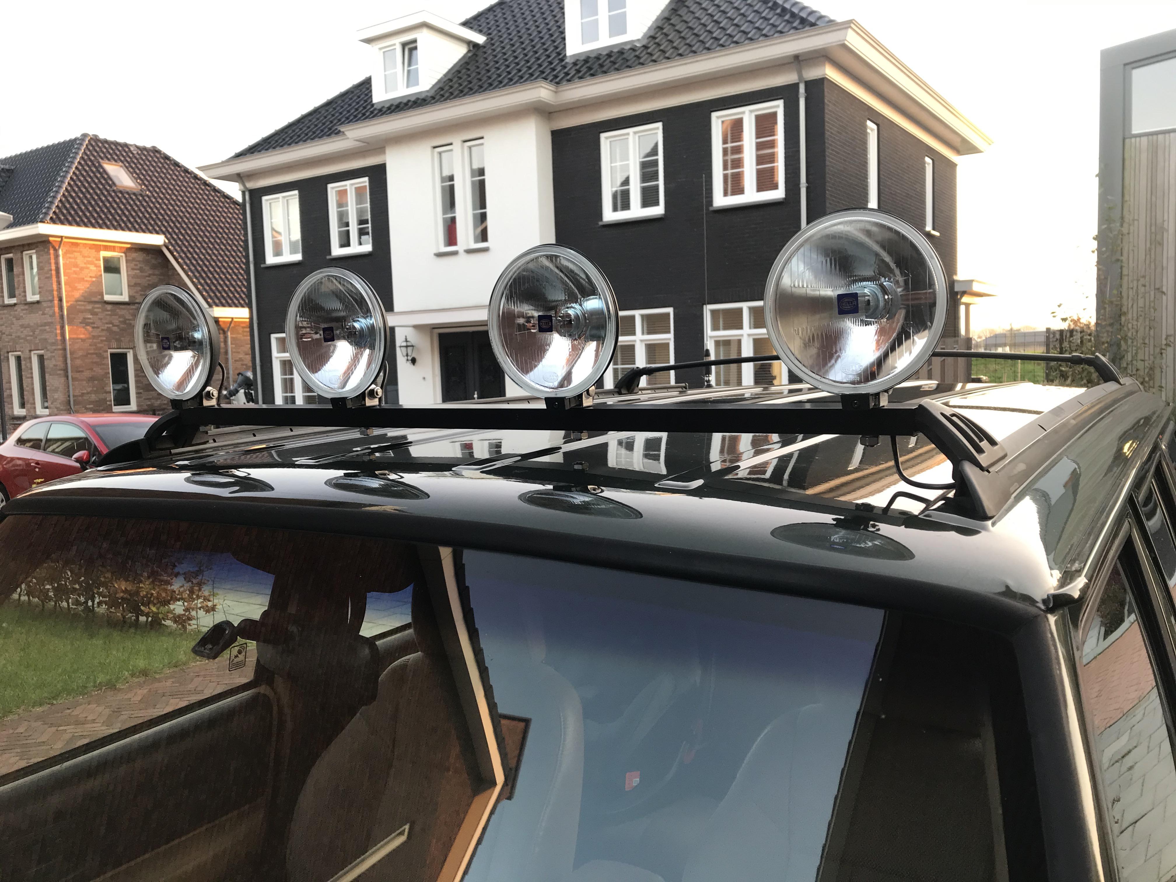

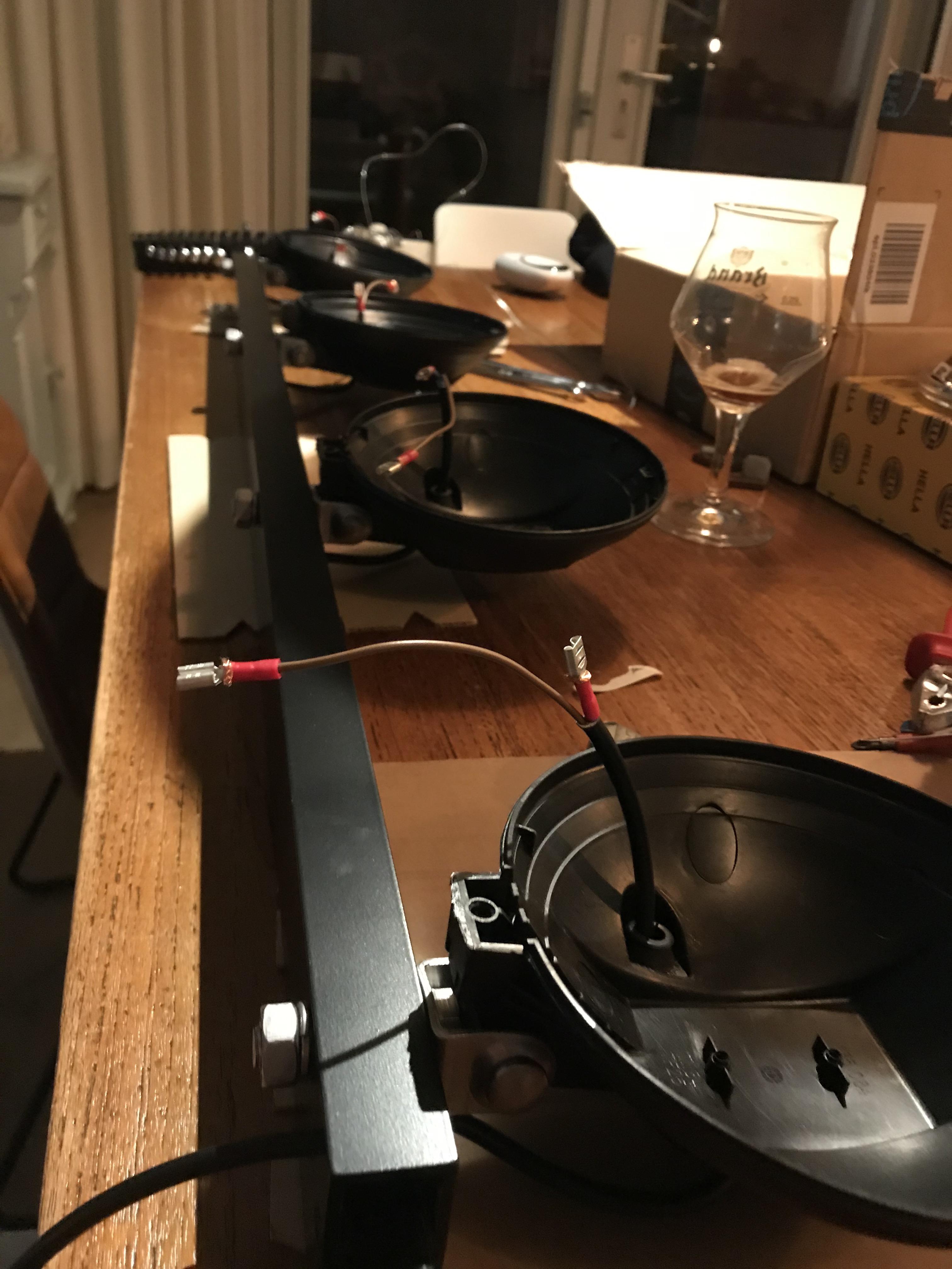

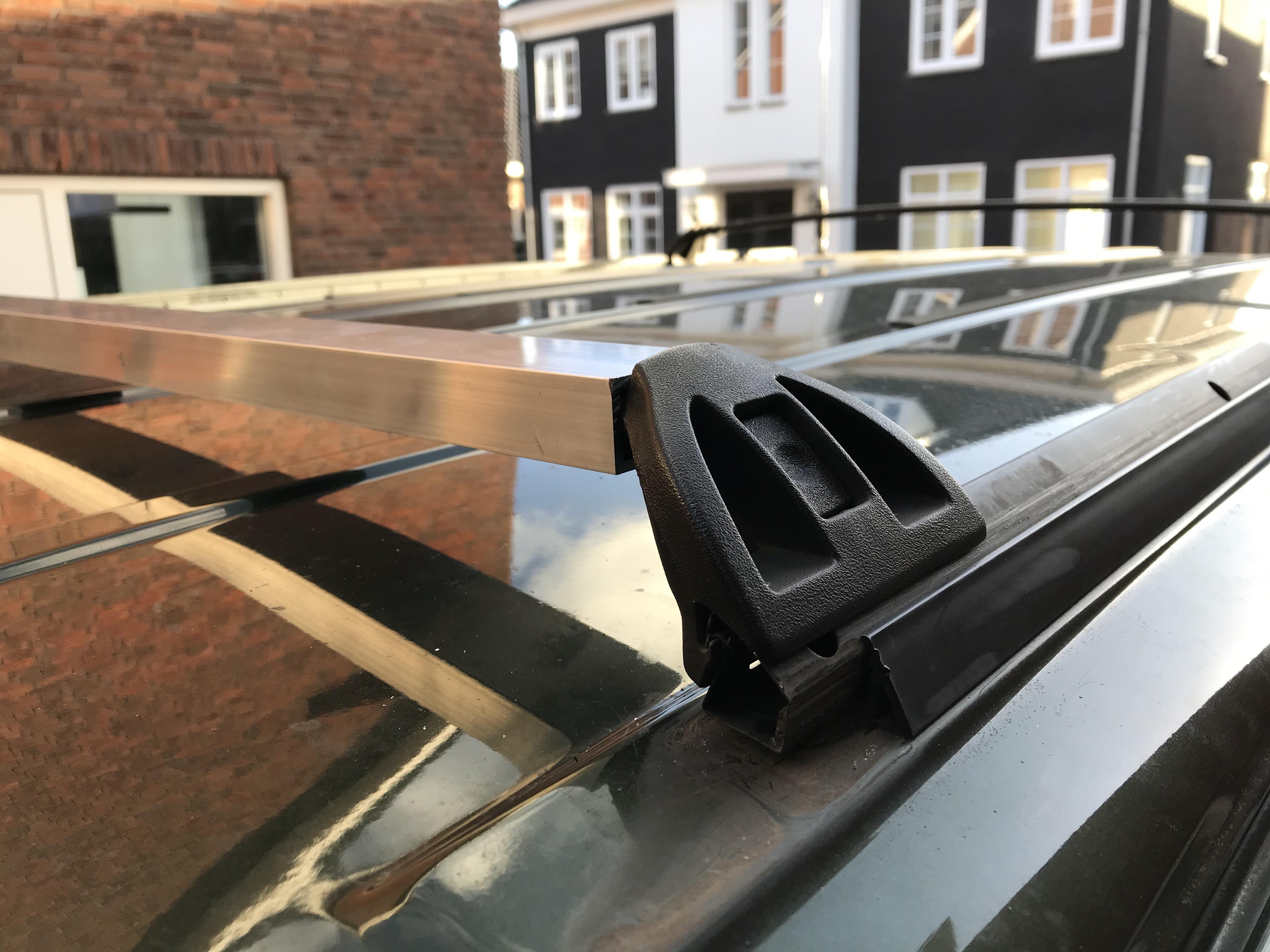

Maarten De Pril Posted November 9, 2020 Author Report Posted November 9, 2020 (edited) Ik heb zelf met zeer goed resultaat een light bar gemaakt, als iemand geïnteresseerd is wil ik wel uitleggen hoe ik het precies gemaakt heb. Een mooie oplossing op de bestaande rails en dakdragers met een op maat gemaakte alu balk. Nu is nog steeds de vraag: hoe te schakelen? Mijn bestaande mistlampen blijken op fuse 17 (20A) te zitten (headlight switch en datalink connector), en niet op fuse 25 (15A) (fog light relay) . Kan ik ze gewoon schakelen op fuse 17, of vraag ik dan teveel vermogen? Je zou zeggen dat zolang je de data link connector niet gebruikt, de lampen aan kunnen. Die connector gebruik je toch alleen om uit te lezen? Of heeft iemand andere ideeen hoe 220 watt (18A) te schakelen? Edited November 9, 2020 by Maarten De Pril Quote
