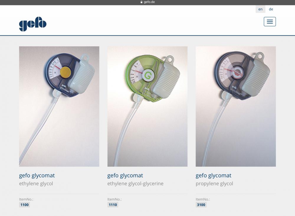

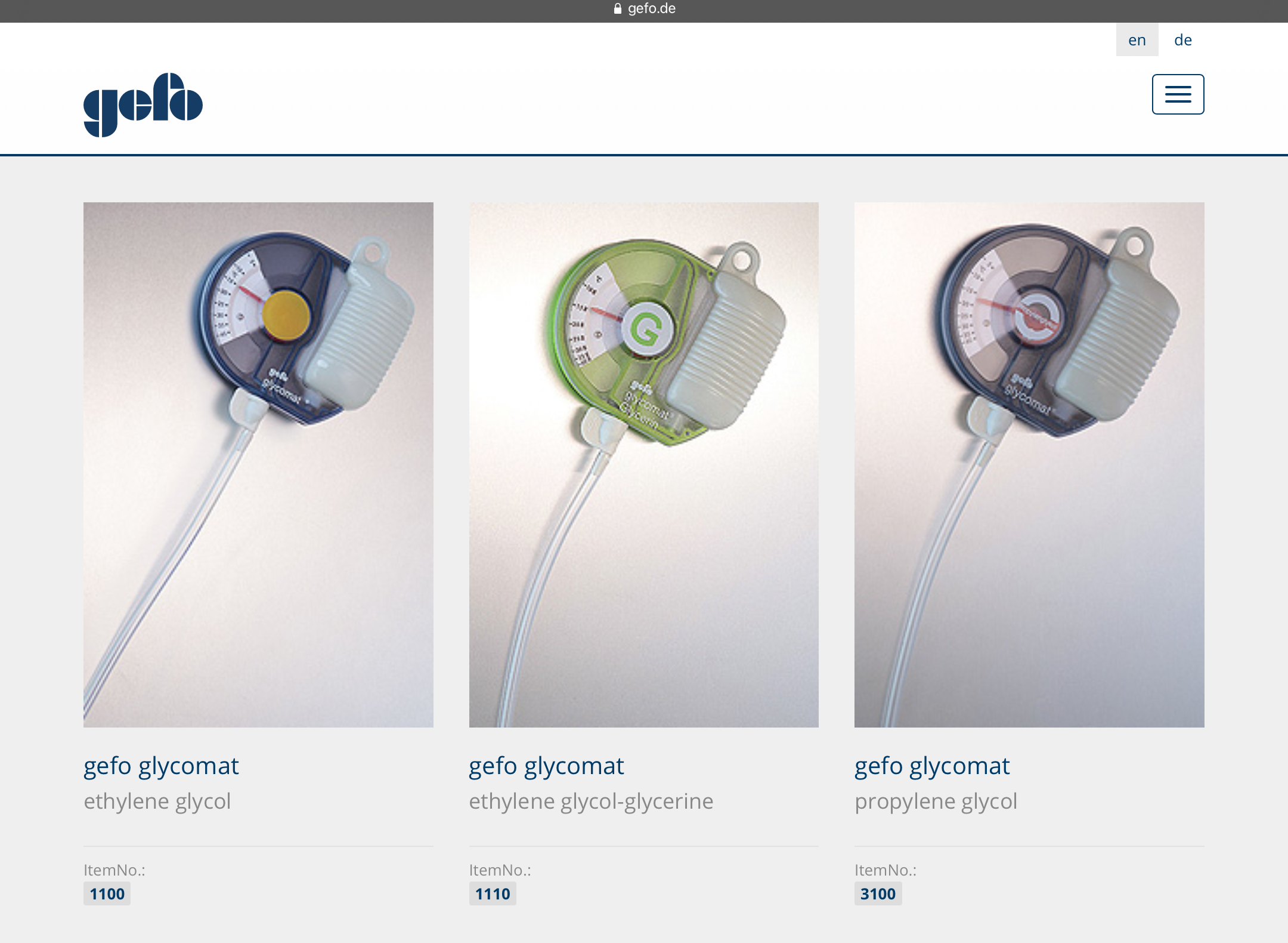

Kapt. Bob Posted November 7, 2020 Report Posted November 7, 2020 (edited) Anders even meten met een koelvloeistof- of antivriesmeter? Voor weinig geld zijn deze te koop. Edited November 7, 2020 by Kapt. Bob Quote

Patz Posted November 8, 2020 Author Report Posted November 8, 2020 13 uur geleden zei Kapt. Bob: Anders even meten met een koelvloeistof- of antivriesmeter? Voor weinig geld zijn deze te koop. Ah! Super!! Thanks. Quote
