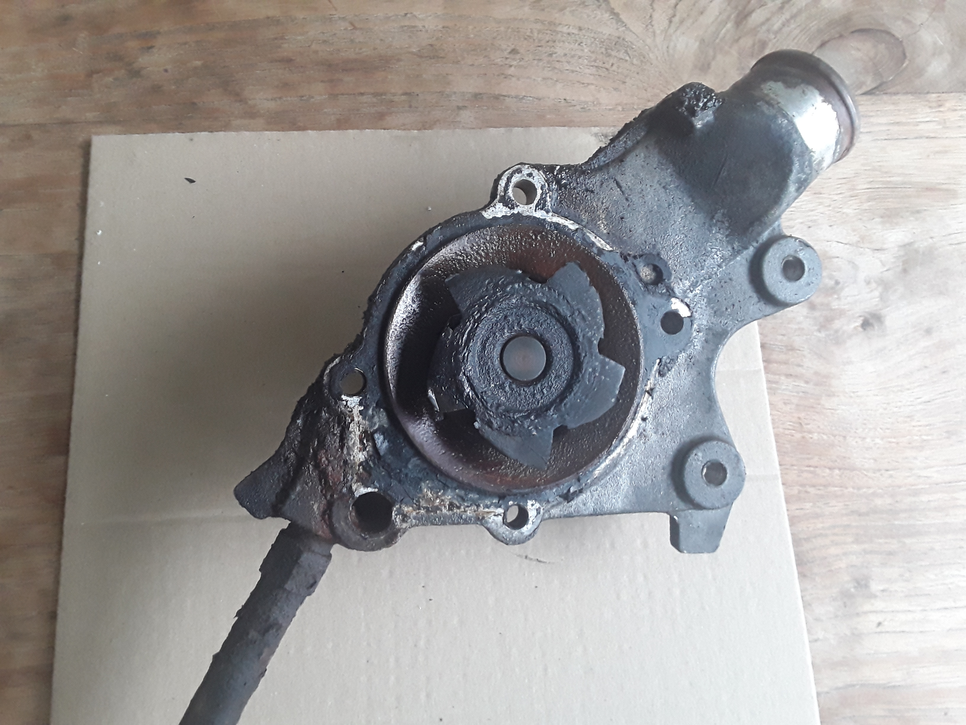

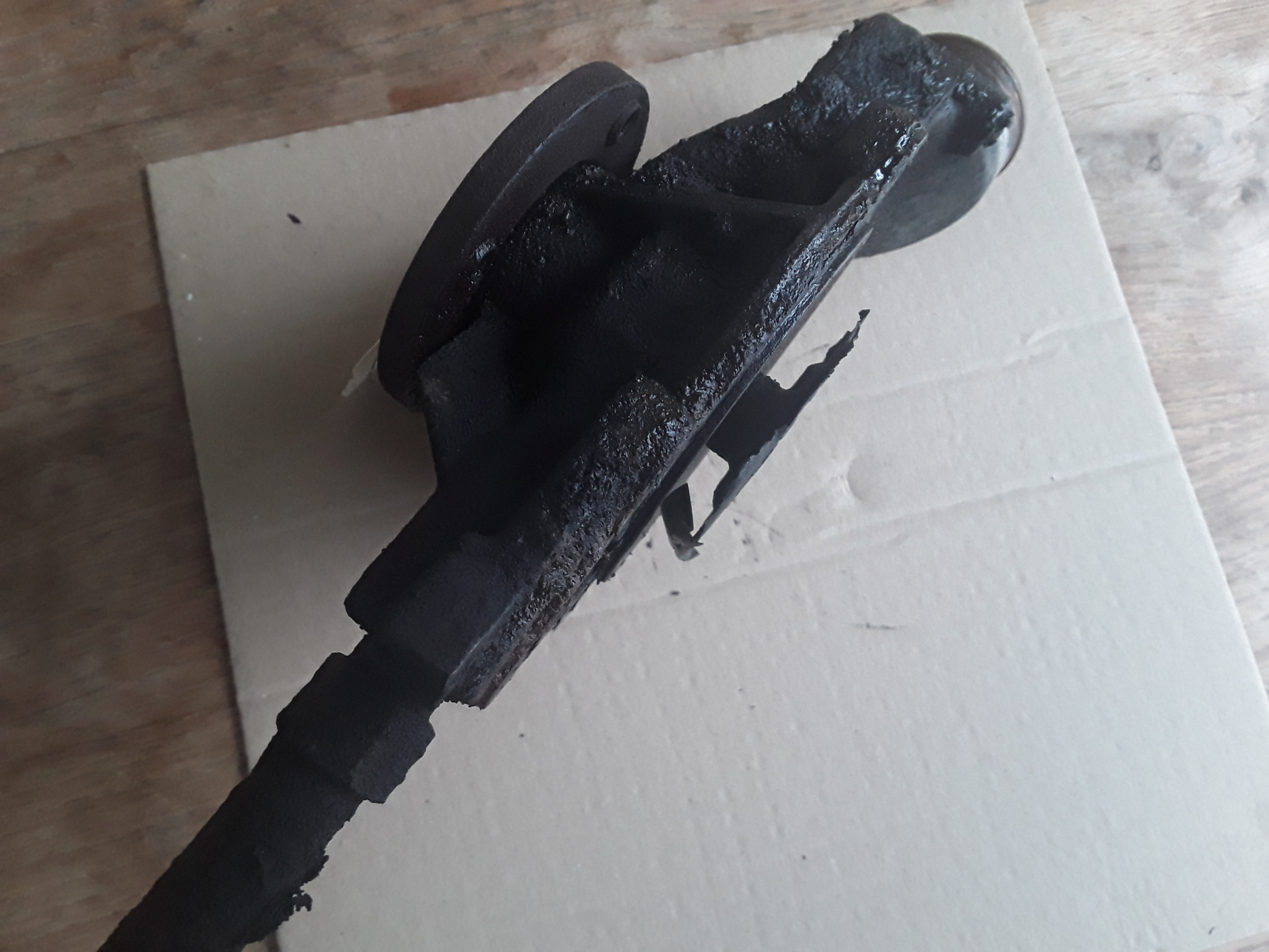

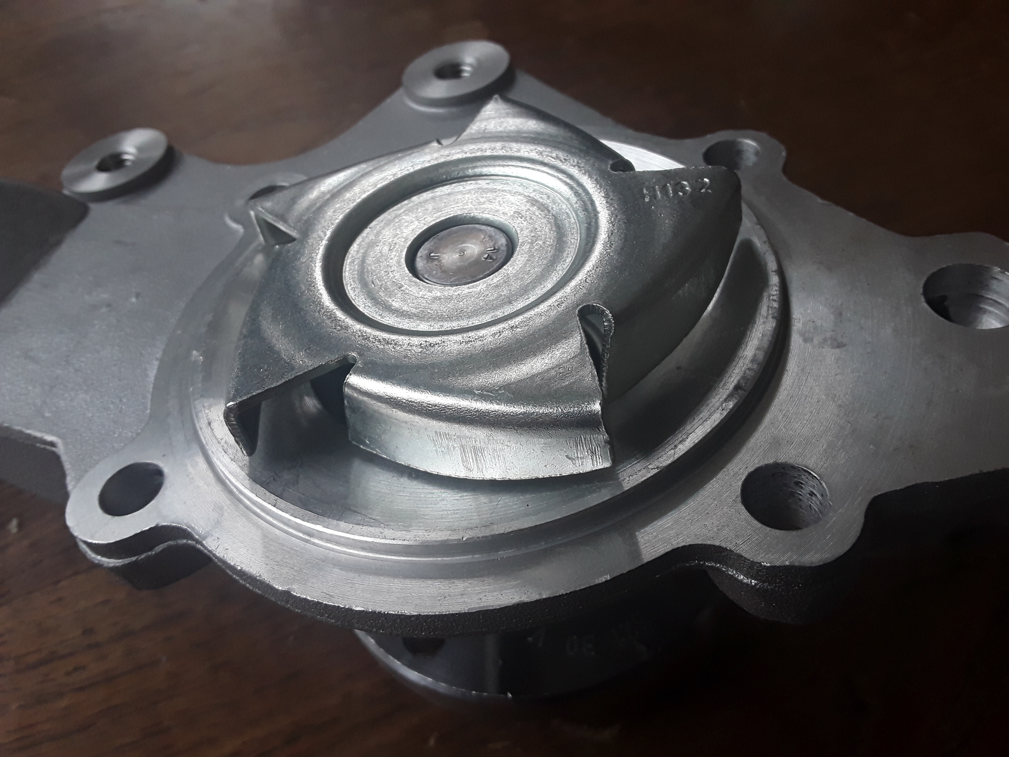

REAL STRANGLER Posted October 28, 2020 Report Posted October 28, 2020 Waterpomp had geen speling en lekte niet, maar de kachel deed het niet zo best.... Jeep werd ook wat warm.... Siert. Ps de middelste foto is om laten zien hoe de waterpomp er uit hoort te zien. Quote
Kapt. Bob Posted October 28, 2020 Report Posted October 28, 2020 Met nog maar één schoepje aan de waaier... 😬 Geluk gehad dat het blok niet is vastgelopen! Het water zal in het blok vast nog wel wat ketelsteen hebben achter gelaten. Quote
