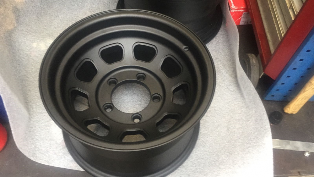

Tromkes Posted December 18, 2020 Author Report Posted December 18, 2020 En inmiddels gelukt. Maar niet met de veerspanners. Uiteindelijk lagerpers gebruikt. Dat ging wel. Ben tevreden met het resultaat van 5 cm verhoging. Morgen bij daglicht even een foto tje schieten. Volgende project is velgen zwart maken. Jeep ster op motorkap (weet iemand een goede webshop daarvoor?) en misschien dorpels van de Jeep matzwart maken. By the way, wat is een gangbare prijs voor poedercoaten velgen? Heb nu een bedrijf dat er 60 euro per velg voor vraagt. Worden dan gestraald en twee keer gepoedercoat. Quote
Arjanw Posted December 23, 2020 Report Posted December 23, 2020 Op 18/12/2020 om 9:38 PM zei Tromkes: En inmiddels gelukt. Maar niet met de veerspanners. Uiteindelijk lagerpers gebruikt. Dat ging wel. Ben tevreden met het resultaat van 5 cm verhoging. Morgen bij daglicht even een foto tje schieten. Volgende project is velgen zwart maken. Jeep ster op motorkap (weet iemand een goede webshop daarvoor?) en misschien dorpels van de Jeep matzwart maken. By the way, wat is een gangbare prijs voor poedercoaten velgen? Heb nu een bedrijf dat er 60 euro per velg voor vraagt. Worden dan gestraald en twee keer gepoedercoat. Mooi dat het gelukt is! €60 per velg klinkt mij niet als veel in de oren. Quote
Jerrold Posted December 23, 2020 Report Posted December 23, 2020 60euro per velg is een normale prijs. Ik snap alleen de 2 lagen systeem niet. Met goeie poeder is direct een goeie laagdike voldoende. Het 2 lagen heb ik onze poedercoater nooit over gehoord. Je hebt stralen en coaten en als het staal is word het wel is stralen verzinken en coaten gedaan. Quote
Green bear Posted December 23, 2020 Report Posted December 23, 2020 (edited) 60 euro voor stralen en 2 lagen systeem is niet duur, normaal zit je tegen de 80 a 90 euro per velg. 2 lage systeem zou ik altijd doen, de eerste laag is een epoxy laag deze is voor een goede hechting vooral bij poreuze ondergrond en zorgt ervoor dat er geen blaasjes en kratertjes ontstaat bij het aanbrengen van poederlakken ( de tweede laag van polyester ). We hebben zelf al diverse delen laten coaten voor de jeeps met een speciale coating, deze heeft een lichte structuur en is meer kras en stootvast. Edited December 23, 2020 by Green bear Quote
REAL STRANGLER Posted December 24, 2020 Report Posted December 24, 2020 Ziet er netjes uit! Niet vergeten de coating weg te halen van de conus van de wielbouten en het raakvlak van de velg..... Succes Siert. Quote
