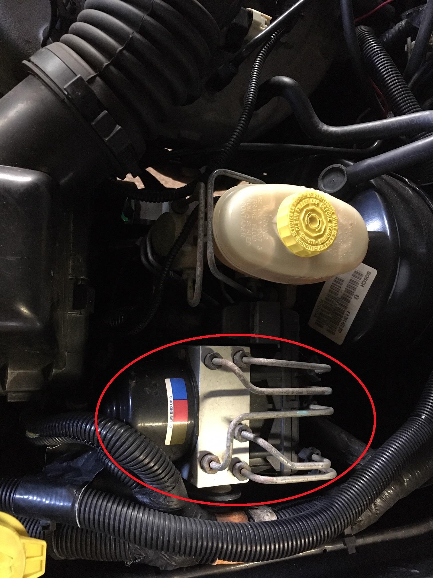

Ik heb een storing op het ABS systeem, echter ben ik van plan om in de toekomst het complete ABS systeem te verwijderen.
Hierdoor wil ik nu geen geld uitgeven om de storing in het ABS systeem op te lossen maar wil ik direct beginnen om het te verwijderen, ik wil het verwijderen vanwege:
1. De ABS unit zit in de weg bij montage van mijn Airflow snorkel, deze komt daar door het spatbord naar binnen
2. Bij montage van de Ford 8.8 achteras kan ik de ABS toch niet handhaven.
Nu heb ik mij georiënteerd op de mogelijkheden en er word van alles over geschreven en gezegd, ik had het volgend in gedachten en ben benieuwd naar jullie mening, gedachten:

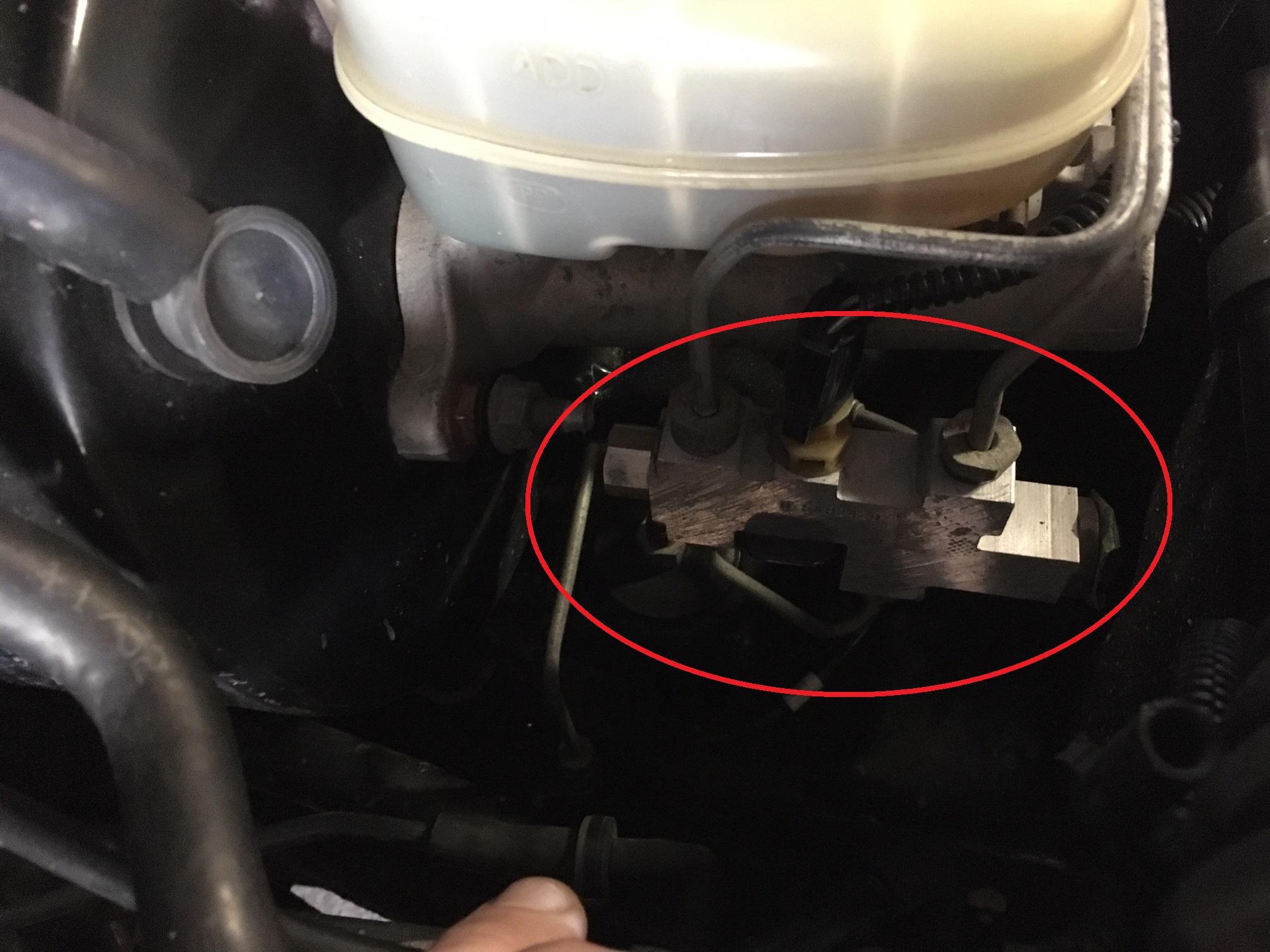

Vanuit de hoofdremcilinder gaan er twee leidingen naar de remdrukverdeler één voor de voorremmen en één voor de achterremmen . Nu wil ik:
- de remleiding voor de achterremmen vanaf de remdrukverdeler direct naar de achteras laten lopen.
- de remleiding voor de vooras vanaf de remdrukverdeler splitsen middels een T-stuk naar linksvoor en rechtsvoor
Het ABS systeem onder de motorkap wil ik dan geheel demonteren
Zie ik hier iets over het hoofd of moet dit kunnen werken?
