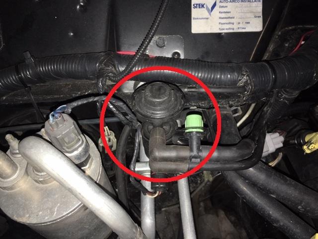

Roy Gorris Posted February 26, 2020 Author Report Posted February 26, 2020 (edited) Vandaag eindelijk eens begonnen met het onderzoek, hierbij heb ik het volgende vast gesteld: 1. Als ik met een handvacuümpomp de vacuüm membranen werken deze allemaal, echter blijft het vacuüm membraan van de "stand"voorruit bekrachtigd. De rest van de membranen vallen allemaal dicht als ik het vacuüm ophef. 2. Er komt geen vacuüm op de dunnen zwarte leiding welke onder het dashboard zit (op de plug met gekleurde vacuüm leidingen), oorzaak is waarschijnlijk de lekkende vacuümbol 3. De vacuüm bol lekt, hier kreeg ik geen vacuüm op getrokken. Daarna heb ik besloten om deze in een bak met water te dompelen en erin te blazen. Er komen luchtbubbels uit de lasnaad en bij de aansluiting van de slang Omdat ik graag wil weten hoe het systeem werkt heb ik nog wat vragen, wellicht kan iemand mij hier antwoord op geven Op het inlaatspruitstuk zitten twee vacuüm leidingen, een dikkere en een dunnere. De dunnere vacuüm zorgt zo te zien voor de cruise controle en de regeling van de standen in het kachelhuis ook zit hier de vacuümbol op. Wat is eigenlijk de functie van de vacuümbol? (is dit een soort van expansievat welke de schommelingen in het vacuüm vast houd?) De dikkere vacuüm leiding loopt naar onderstaand blok (zie rode cirkel) daarna loopt deze onder de auto door naar achteren waar deze ergens in een soort van "ijzeren bak" verdwijnt ter hoogte van de achterbank aan de onderzijde van de auto Hopelijk kunnen jullie mij verder helpen en een en ander uitleggen Edited February 26, 2020 by Roy Gorris foto fout geplaatst Quote
REAL STRANGLER Posted February 26, 2020 Report Posted February 26, 2020 Hmmm, beetje moeite met het mooie werkplaats handboek? Maar goed, de bol is een soort reservoir waarin onderdruk bewaard wordt. En de leiding naar achter is van je EVAP systeem, zie FSM. Succes, Siert. Quote
Roy Gorris Posted February 26, 2020 Author Report Posted February 26, 2020 Nee werkplaatshandboek komt goed van pas, maar ik ben gewoon benieuwd hoe bepaalde systemen werken. Dit is de eerste Jeep voor mij en ik moet hier nog veel van leren. Vandaar mijn vragen, stukje bij beetje kom ik er wel uit. Zaterdag of maandag ga ik een andere vacuümbol ophalen, hopelijk heb ik dan een groot gedeelte van mijn problemen opgelost. Ik zal jullie in ieder geval op de hoogte houden Quote
Ab Posted February 26, 2020 Report Posted February 26, 2020 Het ding in de rode cirkel is de EVAP purge solenoid, deze zorgt voor onderdruk in de evaporation vapor cannister. Quote
