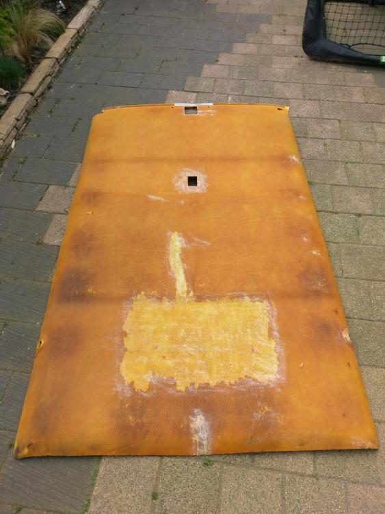

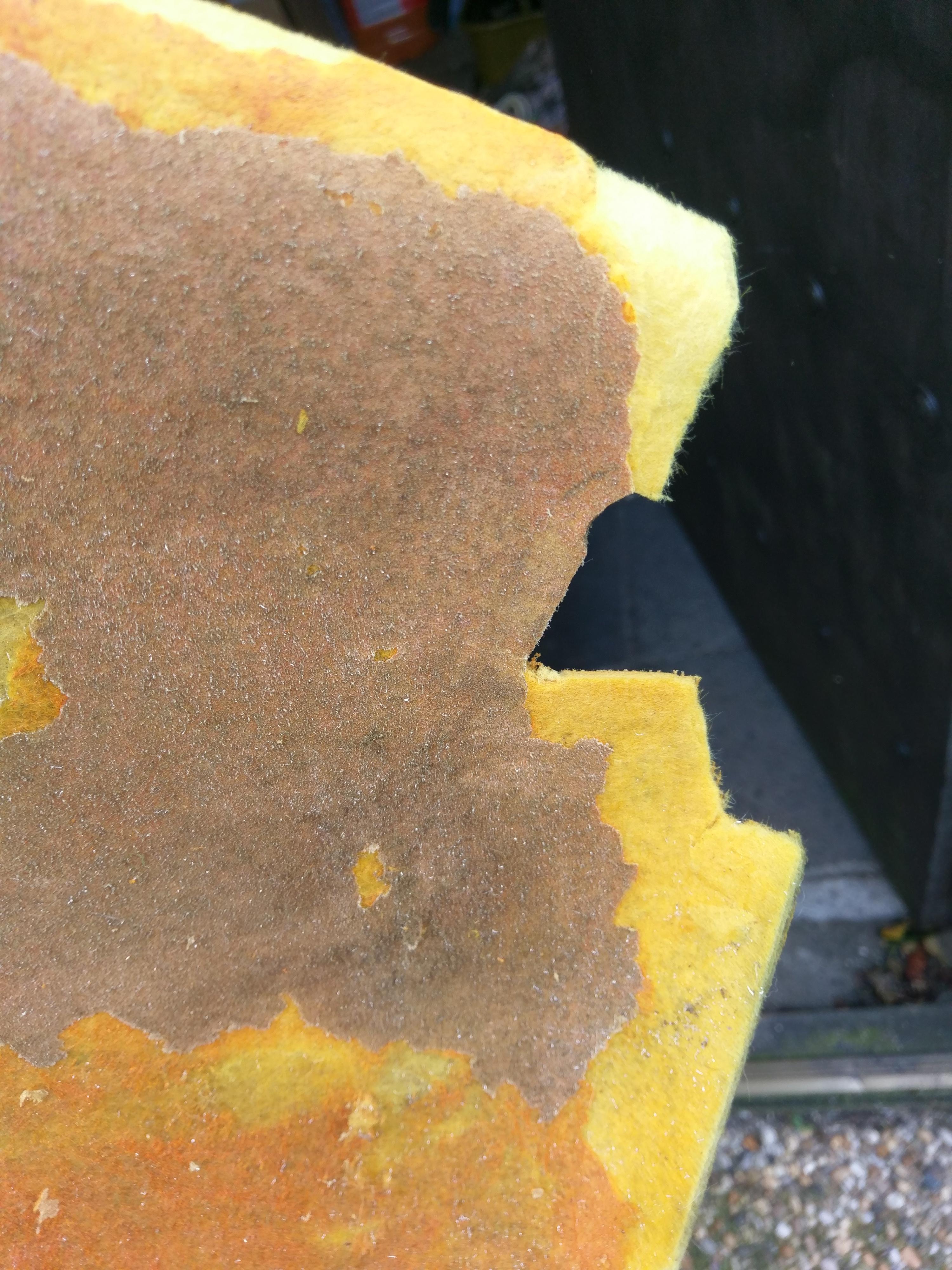

Andre Drr Posted April 7, 2019 Author Report Posted April 7, 2019 Kan iemand mij helpen met een tip betreffende het repareren van mijn dakhemel? Lijkt op glasvezel en er is een stuk uit aan de voorzijde. Waar kan ik deze het beste mee repareren? Quote
Kapt. Bob Posted April 7, 2019 Report Posted April 7, 2019 Polyester kun je het beste repareren met glasweefsel en epoxy. Epoxy hecht vreemd genoeg beter op oud polyester dan nieuw polyester. Voor de vorm zul je een malletje moeten maken om tegenaan te plakken. Quote
Ab Posted April 7, 2019 Report Posted April 7, 2019 Hemel is van een soort geperst materiaal, het lijkt een beetje op glaswol, maar is het niet. Polyester gaat niet werken ben ik bang, dit ivm slechte of zelfs geen hechting. Quote

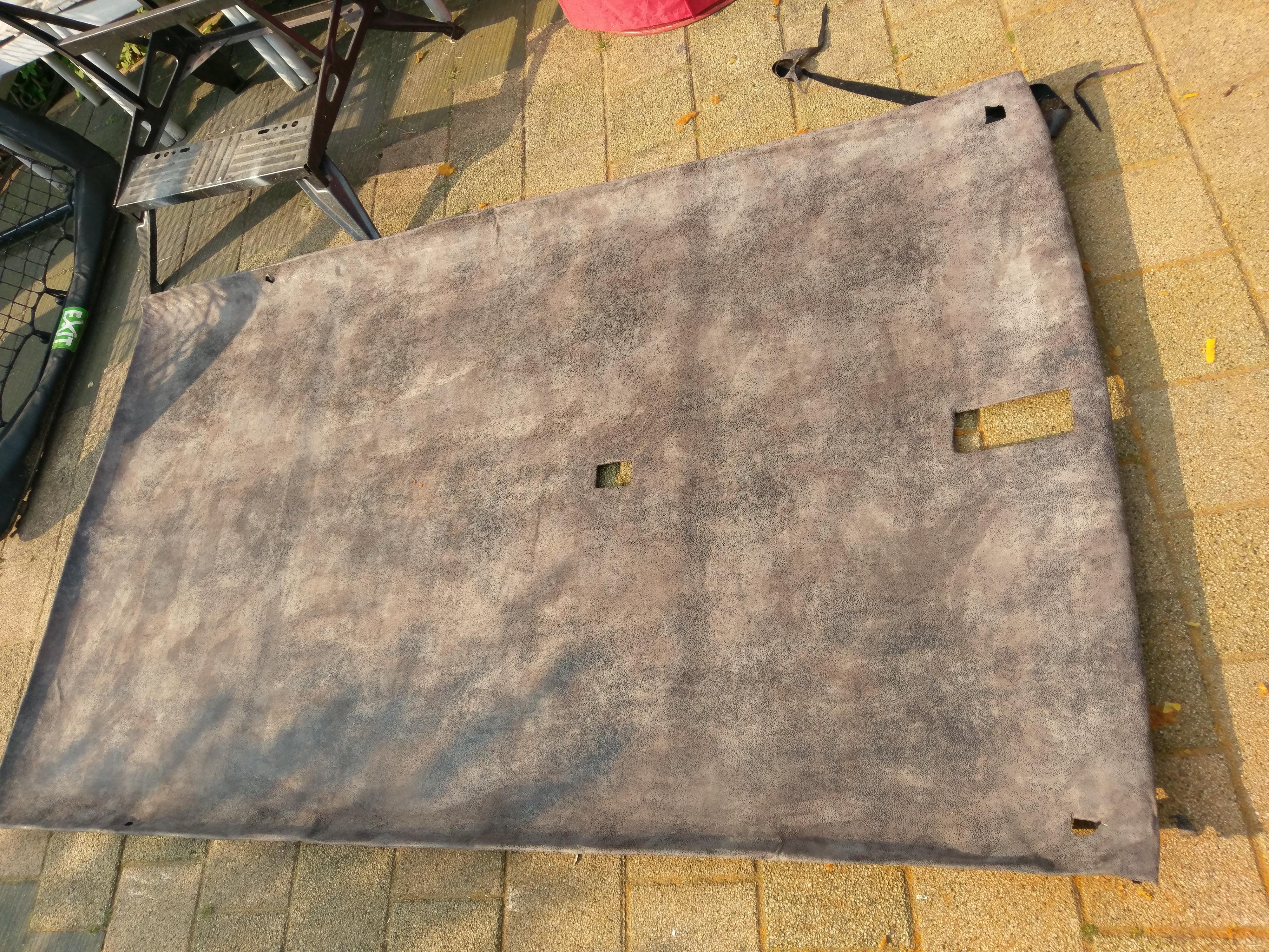

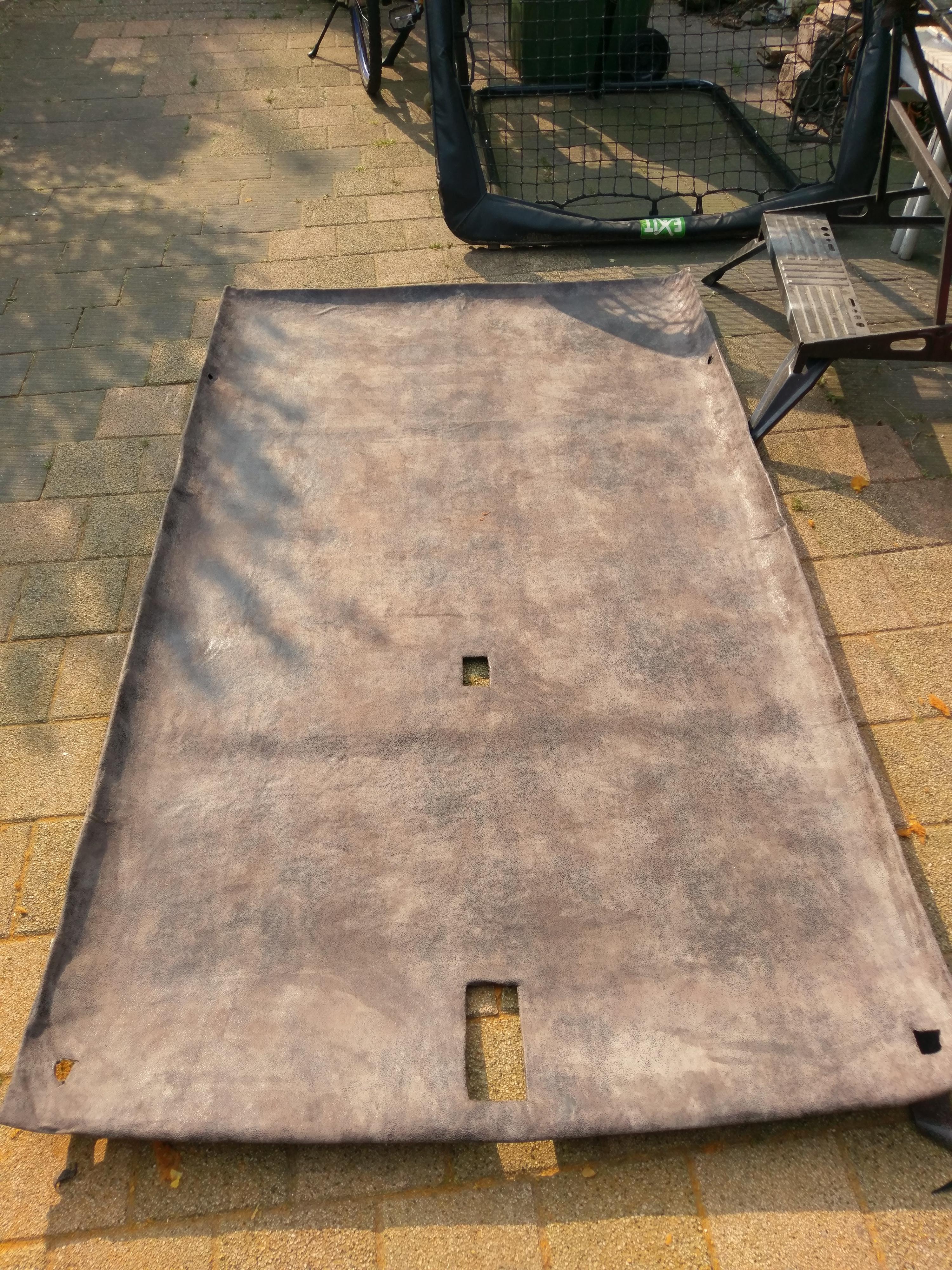

Andre Drr Posted April 8, 2019 Author Report Posted April 8, 2019 Was een lekker klusje, Lijkt zo makkelijk maar kost behoorlijk wat tijd. Bij deze, mijn nieuwe dakhemel...ben blij met het resultaat! Bedankt voor alle tips en de video,s ... Quote

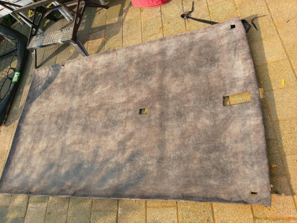

Andre Drr Posted April 8, 2019 Author Report Posted April 8, 2019 48 minuten geleden zei Andre Drr: Was een lekker klusje, Lijkt zo makkelijk maar kost behoorlijk wat tijd. Bij deze, mijn nieuwe dakhemel...ben blij met het resultaat! Bedankt voor alle tips en de video,s ... Quote
