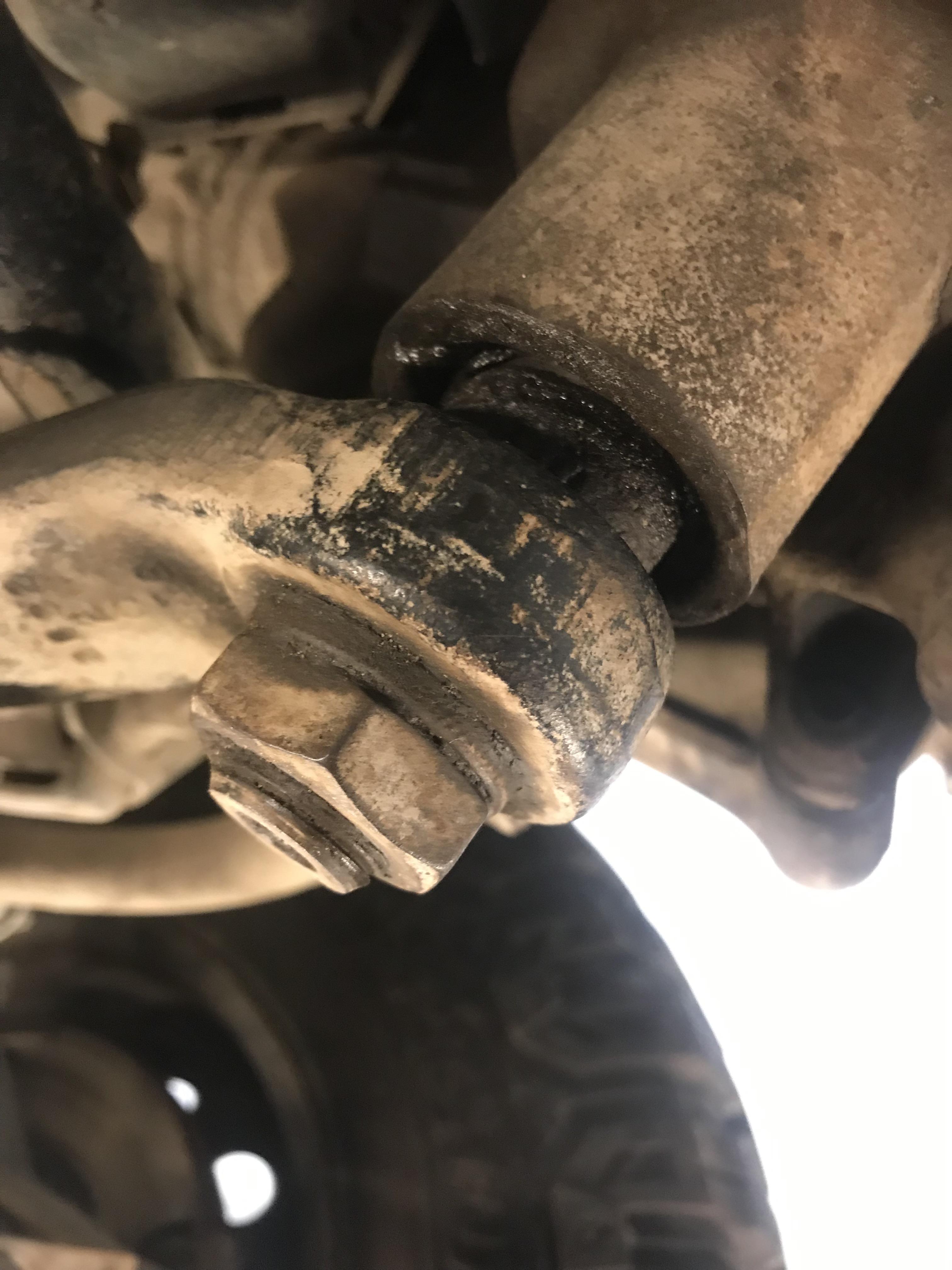

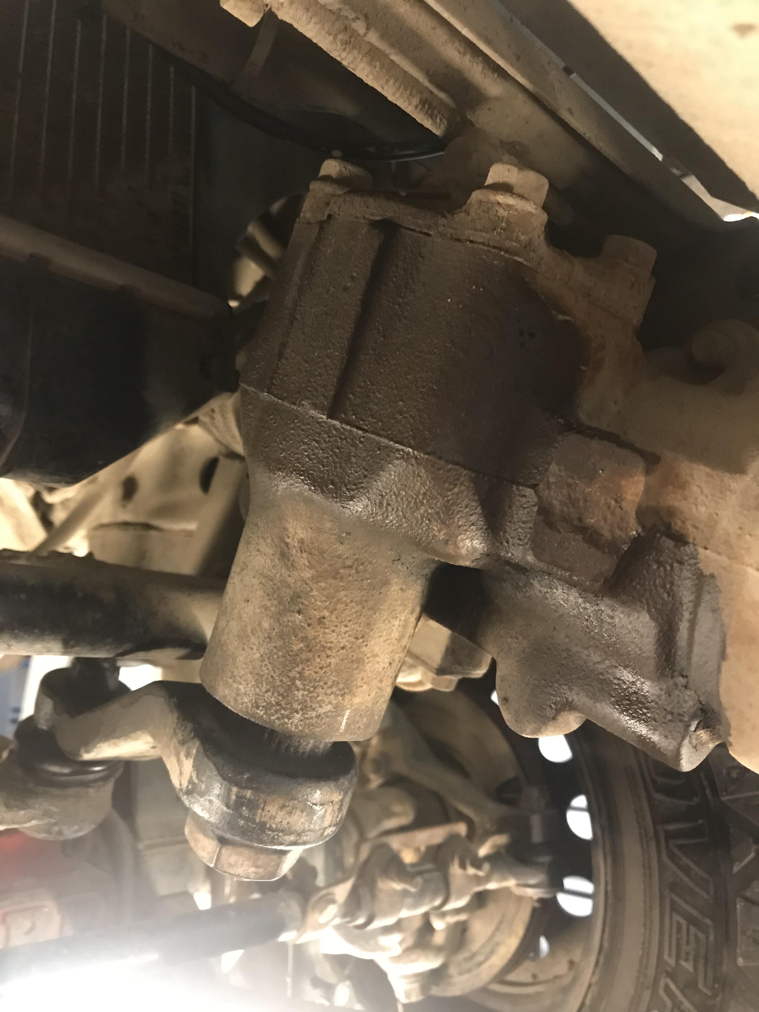

janzee Posted February 10, 2019 Report Posted February 10, 2019 Goedemorgen, de keerring onderaan de stuurpomp van mijn YJ lekt. Ik heb de pitman arm eraf, maar hoe krijg ik de keerring eruit? Quote
REAL STRANGLER Posted February 10, 2019 Report Posted February 10, 2019 Met een goede priem of desnoods een stalen spijker een gaatje inslaan en dan een spaanplaatschroef indraaien. Vervolgens met een tang eruit trekken. Succes, siert. Quote
janzee Posted February 11, 2019 Author Report Posted February 11, 2019 Oke, dank je wel! Ik ga er mee aan de gang. Quote
