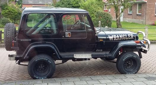

bucksplace Posted September 12, 2018 Report Posted September 12, 2018 sinds ik deze jeep heb gekocht en al het onderhoud zelf doe, ben ik er nog steeds niet over uit wat voor lift deze heeft ondergaan. ben zelf nog een beginner wat dit betreft er liggen 5 blads leafsprings onder met rs 5000 rancho dempers. ook de tussenbak is verlaagd. iemand enig idee om hier achter te komen? Quote
schneiders Posted September 12, 2018 Report Posted September 12, 2018 Altijd lastig precies de verhoging te bepalen, wat me wel opvalt zijn de lange shackles, gewoon meten en vergelijken met een standaard auto lijkt mij het makkelijkst. Ik zou trouwens die shackles vervangen voor kortere (standaard), kan me niet voorstellen dat dit stabiel is. Quote
bucksplace Posted September 24, 2018 Author Report Posted September 24, 2018 Op 13/9/2018 om 11:05 PM zei schneiders: Altijd lastig precies de verhoging te bepalen, wat me wel opvalt zijn de lange shackles, gewoon meten en vergelijken met een standaard auto lijkt mij het makkelijkst. Ik zou trouwens die shackles vervangen voor kortere (standaard), kan me niet voorstellen dat dit stabiel is. ja had hier ook al een beetje mijn twijfels over. heb bij de auto aardig wat extra spul meegekregen, waaronder 3 sets originel shackles, ff setje bijbestellen , en die er maar onder gooien Quote
schneiders Posted September 24, 2018 Report Posted September 24, 2018 Vervang zonodig, ook meteen de bushings in de veerogen aan het chassis en in de bladveren als je toch bezig bent. Quote
bucksplace Posted October 3, 2018 Author Report Posted October 3, 2018 Op 24/9/2018 om 8:24 PM zei schneiders: Vervang zonodig, ook meteen de bushings in de veerogen aan het chassis en in de bladveren als je toch bezig bent. 👍 zijn al besteld en gaan ook vervangen worden Quote
DutchMud Posted October 8, 2018 Report Posted October 8, 2018 Die lange shackles zijn waarschijnlijk 1.25 inch of 2inch maximaal https://www.jeepforum.com/forum/f12/stock-shackle-length-633962/ Originele shackles zijn 4" lang van oog naar oog. Meet even jou shackles. Ziet er bijna naar uit dat de vorige eigenaar 33" bandjes op de Jeep had zitten en vervolgens weer kleinere er op heeft gezet voor verkoop. Quote
bucksplace Posted October 12, 2018 Author Report Posted October 12, 2018 Op 9/10/2018 om 11:59 PM zei DutchMud: Die lange shackles zijn waarschijnlijk 1.25 inch of 2inch maximaal https://www.jeepforum.com/forum/f12/stock-shackle-length-633962/ Originele shackles zijn 4" lang van oog naar oog. Meet even jou shackles. Ziet er bijna naar uit dat de vorige eigenaar 33" bandjes op de Jeep had zitten en vervolgens weer kleinere er op heeft gezet voor verkoop. je hebt gelijk, er zaten 33" mud tires onder, die bandjes trilde zo erg, dat m,n vullingen bijna uit de kiezen rammelden. ook was de auto in zijn 5 niet meer voorruit te branden meisje had als verjaardags verrasing de auto op laten knappen en er nieuwe banden onder laten zetten, maar helaas hadden ze de originele maat besteld.... zat zelf aan 31" AT te denken, aangezien ik hiermee toch niet mee terrein ga rijden, op wat boerenlandweggetjes na. Quote
