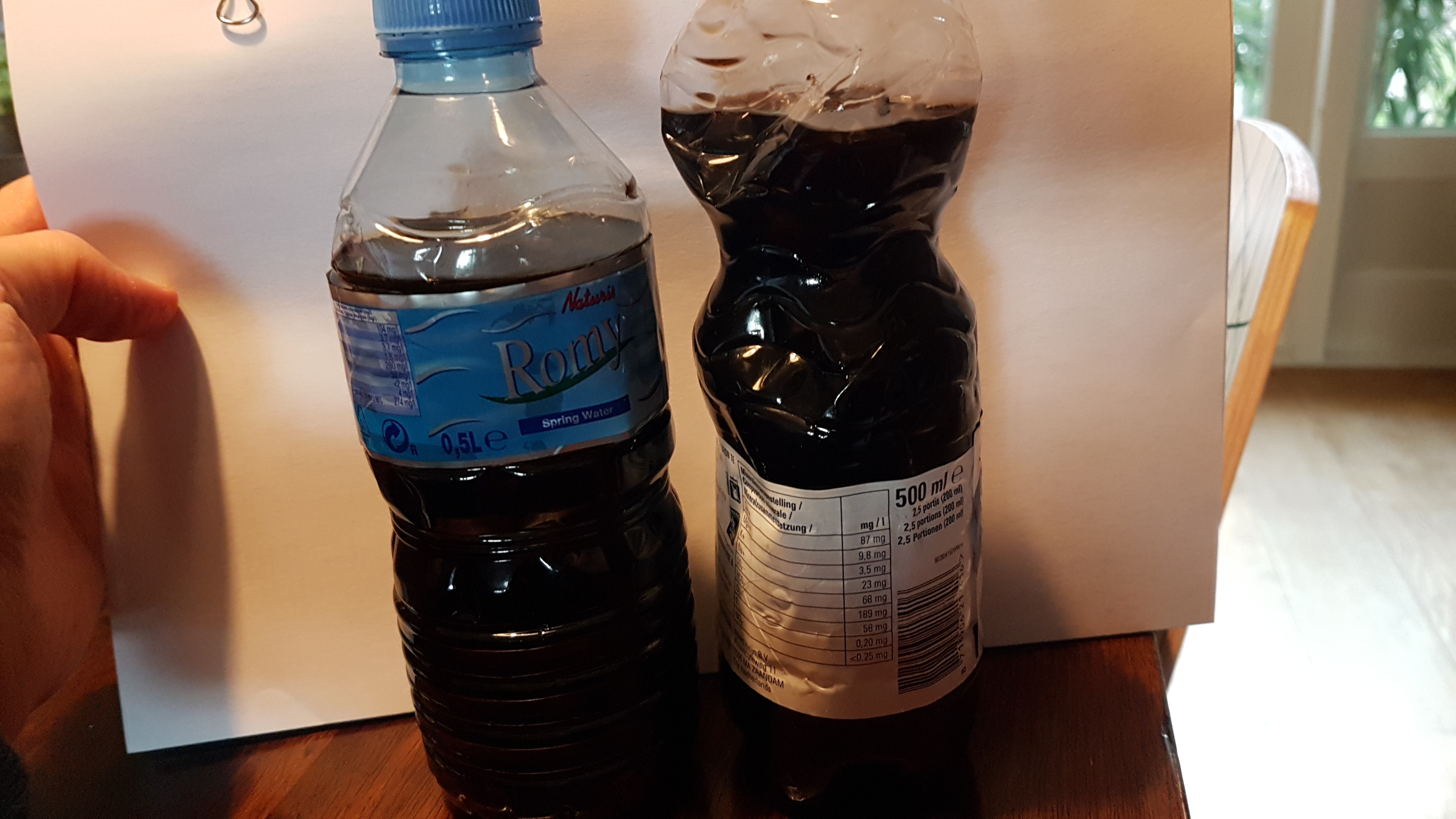

Sinds een paar maanden is mijn stuurbekrachtiging steeds meer geluid gaan maken. Althans, het geluid lijkt vanuit de stuurbekrachtiging te komen. Ik heb het vloeistofpeil nagekeken en nu ook een deel van de vloeistof vervangen, maar dit geluid blijft zich voordoen. De vloeistof die er uit kwam is erg zwart: de eerste keer dat ik het reservoir leeg heb gehaald en opnieuw met nieuwe vloeistof heb bijgevuld kwam er pikzwarte vloeistof uit. Hierna heb ik de motor weer gestart en wat heen en weer gestuurd, om zo de leidingen te spoelen. Daarna weer het reservoir leeggehaald en bijgevold met neiuwe vloeistof. Nu was de vloeistof nog steeds heel zwart, maar al ietsje transparanter voor fel licht. Zie afbeelding hieronder.
Omdat ik geen antwoorden heb kunnen vinden zover, wil ik dit graag aan iedereen voorleggen.

Snel opwarmen van de olie kan komen door een verstopping, of doordat er veel arbeid geleverd moet worden, of er een verkeerde olie gebruikt is.
Slangen vervangen en nog een keertje spoelen, en eventueel een drukmeting doen, zou ik als eerste proberen.
Wat de olie betreft, Jeep adviseert speciale olie, maar ATF kan ook.
