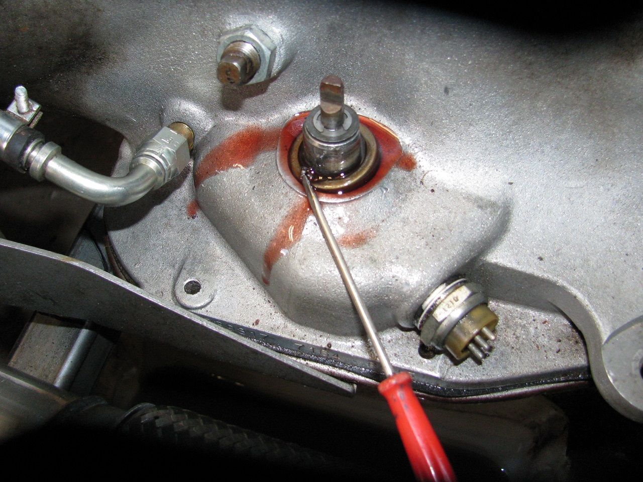

muis Posted August 7, 2017 Report Posted August 7, 2017 Ik heb een Wagoneer uit 86. Auto rijd en schakeld prima maar lekt olie uit de automatische versnellingsbak (727). Ik heb al een keer de pakking van oliepan vervangen maar dit helpt niet. Het lijkt van hoger te komen. Het is niet duidelijk van waar precies. Ik denk wel van de linker zijde. Maar ook niet zeker, alles is vet. Heeft iemand enig idee wat dit zou kunnen zijn? Graag een reactie. Grtn, Gustave Quote
schneiders Posted August 7, 2017 Report Posted August 7, 2017 Vaak de o ring van de vulpijp, soms de kering van het shifter asje. Met lopende motor zakt de olie en lektie niet meer, zodra je de motor uitzet loopt de olie terug en begint hij weer te lekken, Quote
Ab Posted August 7, 2017 Report Posted August 7, 2017 Links zit de shifter. Even goed schoonmaken en keerring vervangen is meestal afdoende. Quote
muis Posted August 7, 2017 Author Report Posted August 7, 2017 Dank voor de snelle reacties en foto! Ik ga het proberen en laat jullie weten. Quote
muis Posted August 7, 2017 Author Report Posted August 7, 2017 Mag ik nog een vraag stellen. Gebruiken jullie vloeibare pakking voor olie pan en zoja in combinatie met de normale pakking of alleen vloeibaar. Welk merk/type gebruiken jullie daarvoor? Ik vind dat zo lastig om het dicht te krijgen. Kun je die keerring (shifter) zo vervangen zonder de bak eronderuit te halen? Quote
schneiders Posted August 7, 2017 Report Posted August 7, 2017 De kering kun je vervangen zonder de bak eraf te halen, wel de pan eraf en de shifteras eruithalen(is simpel), misschien lukt het ook met de shifteras erin, maar dat heb ik niet geprobeerd. Ik smeer de metalen vlakken van de pan en onderkant automaat licht in met loctite blue silecon en gebruik daar de pakking tussen, als het een kurk pakking is monteer ik hem droog zonder vloeibare pakking. Quote
Ab Posted August 7, 2017 Report Posted August 7, 2017 Keerring kan je ook vervangen met de shifteras erin, maar lastig vanwege beperkte ruimte. Quote
muis Posted August 10, 2017 Author Report Posted August 10, 2017 Heren, dank jullie wel! Ik ga er het weekend mee aan de slag. Quote
