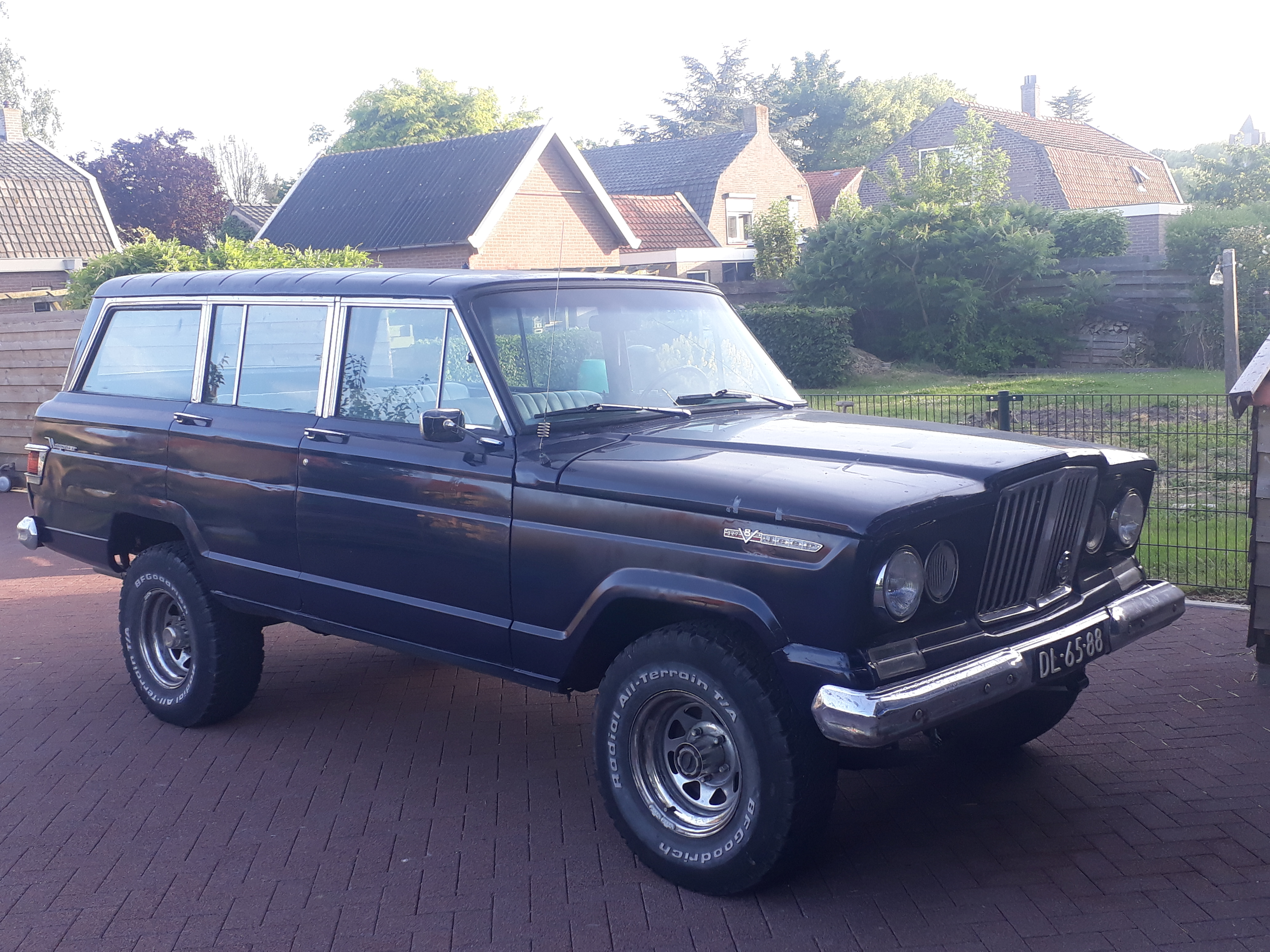

Bob wagoneer Posted June 20, 2017 Report Posted June 20, 2017 Goede dag mede jeepers ben hier nieuw. Heb sinds kort een wagoneer vintage uit 1965 amc 327 v8 op lpg .met een 3 bak automaat er achter. Nou maakt die heel veel motor toeren bij 100 km per uur. Nou is mijn vraag is het mogelijk om een andere bak te monteren met overdrive. Of een andere achteras. 4 keer 4 is buiten werking. Dus hoef geen rekening te houden met voorloop. Tussen bak wel gemonteerd maar geen aandrijf as naar voren. Met vriendelijke groet bob Quote
