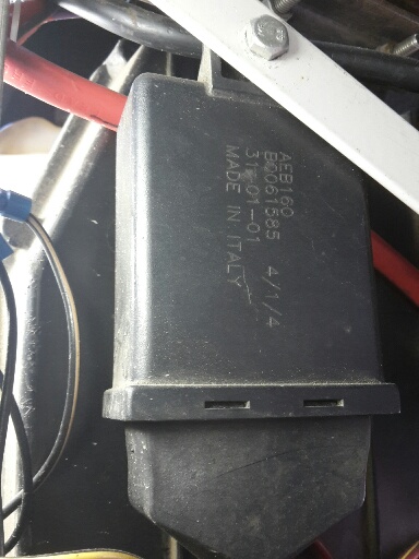

Ik heb nog 2 van deze kastjes in mij FC zitten. Op internet staat dat het een emulator is. Wat ik ervan begrijp is dat deze de PCM laat denken dat er benzinedruk is als de motor op LPG loopt.
De rest van de LPG is er al af maar omdat ik niet wist waar deze kastjes voor dienden, heb ik ze toen maar mee overgezet.
De vraag is: Kan ik deze ongestraft verwijderen?
Ja, maar wel de originele bedrading herstellen als deze door de kastjes onderbroken is.
Die kastjes "foppen" de PCM, ze doen alsof ze injectors zijn als je op lpg rijdt.
