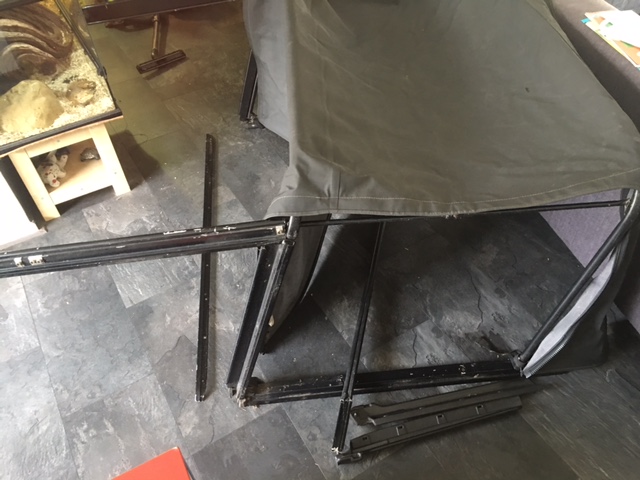

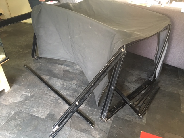

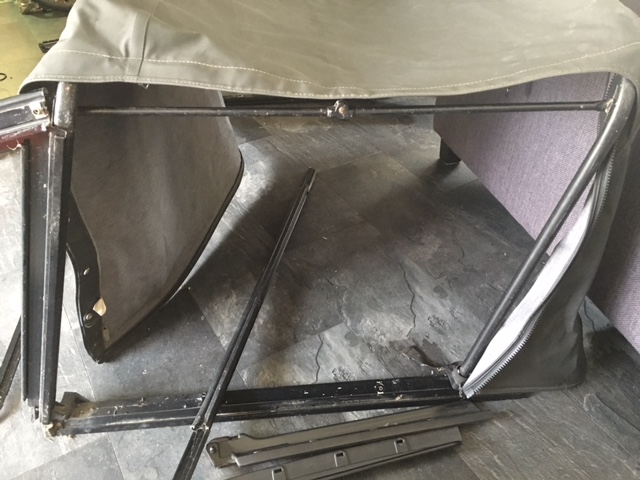

Pedrie Posted June 26, 2016 Report Posted June 26, 2016 Ik heb gisteren een softtop gekocht voor een wrangler YJ 1993. verkoopster zei dat deze ook bij haar van een yj 1993 komt. Ik heb er eerder een gehad op een 1992 en die had een heel ander stangenstel/ buizen frame. Wie weet of deze past op mijn YJ ? (zie foto's) Graag jullie reactie.. Quote
steven Posted June 26, 2016 Report Posted June 26, 2016 Ja past, is een originele soft top. je had wellicht een aftermarket (super)top op je vorige jeep. daarvan is het frame iets anders Quote
Pedrie Posted June 26, 2016 Author Report Posted June 26, 2016 Dankjewel! Is deze geschikt voor hele (metalen) deuren? Quote
steven Posted June 26, 2016 Report Posted June 26, 2016 Ja en neen, is bedoeld voor,halve metalen deuren met uppers met een hoek van 90 gr. Je metalen deuren hebben bovenaan geen hoek maar een bocht. ,zal dus wss wel passen maar niet mooi aansluiten Quote
schneiders Posted June 26, 2016 Report Posted June 26, 2016 Die top is niet geschikt voor hele harde deuren, er blijft een hoek open boven de ronding van je deur. Daarbij kun je de kunststof strips niet op het raamframe monteren, omdat de hele deuren dan niet sluiten. Deze top is geschikt voor halve deuren met uppers met rechte hoeken. Quote
Pedrie Posted June 26, 2016 Author Report Posted June 26, 2016 Ok, dankjewel. dan gaat hij weer de verkoop in. Quote
