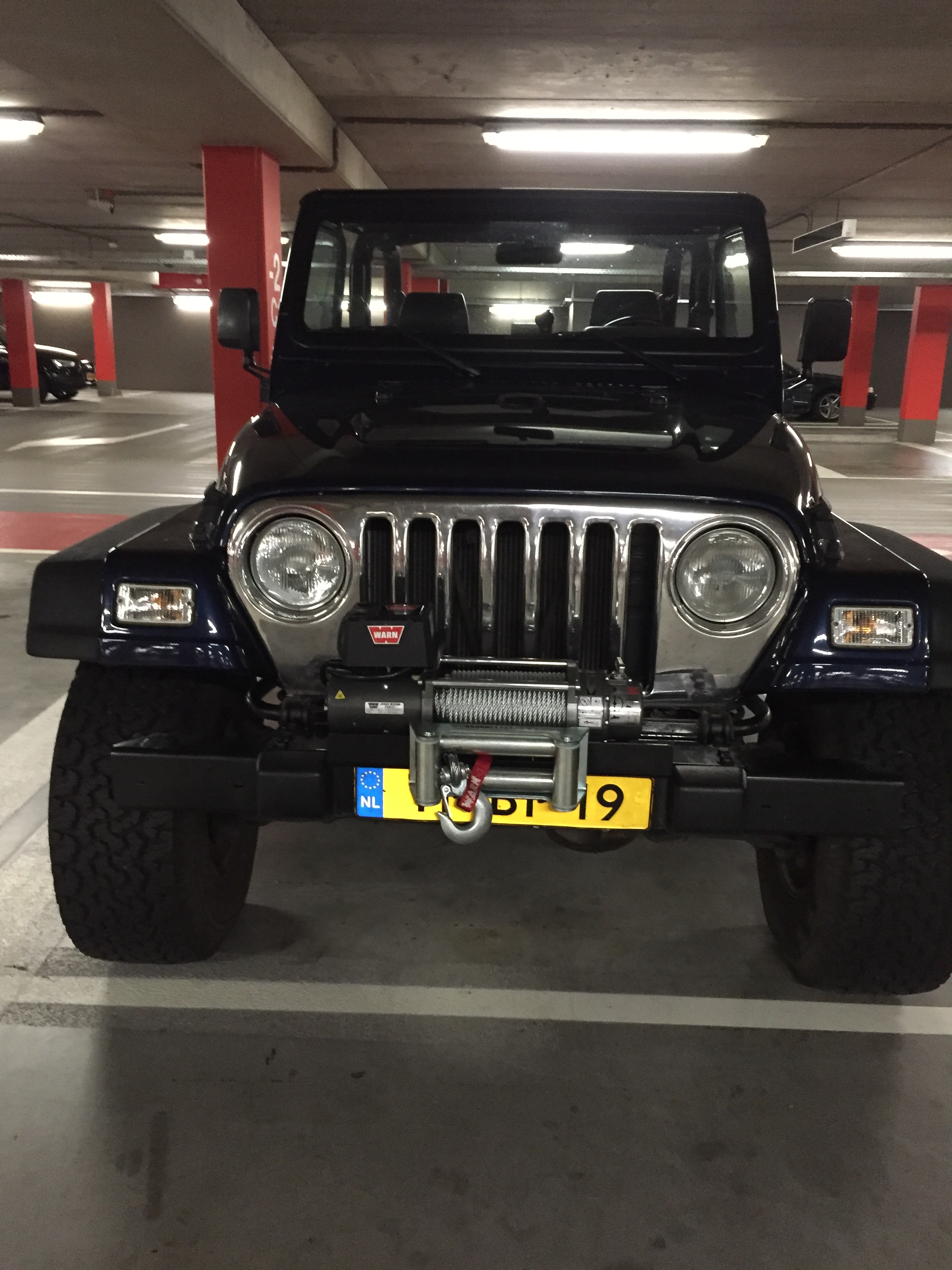

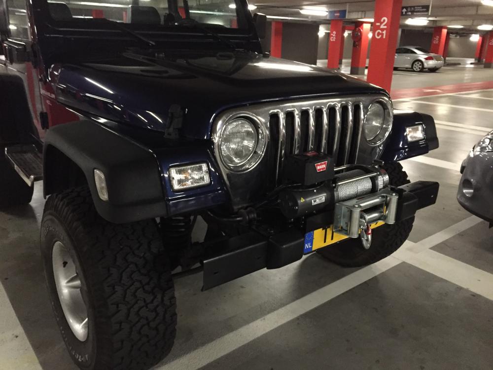

Big Bad Black Posted June 18, 2016 Author Report Posted June 18, 2016 Kon voordelig aan een nieuwe Warn XD9000. Door Siert inmiddels op de bumper geschroefd en het staat stoer. Quote
