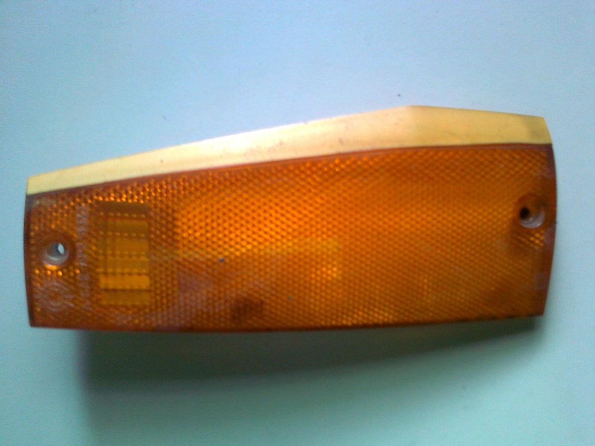

Ton Takel Posted May 17, 2015 Report Posted May 17, 2015 Hoi Jeepers, niet direct een technische vraag maar weet niet waar ik um anders moet stellen: Na een vrijage met een boom vorig jaar september, die tot gevolg had dat hele front vervangen moest worden, is mijn New York Police Cherokee nu weer bijna rijklaar dankzij het sprokkelen van onderdelen via Jeepforum, Marktplaats en natuurlijk Boris. Toen ik de koplampen en knipperlichten weer inbouwde, viel me voor het eerst op dat de oranje hoekstukken ook ooit een lampfitting hebben bevat. Mag dat niet in Nederland en zitten er daarom van die miniknippers in het spatbord of missen die gewoon bij mijn karretje? Zijn er trouwens ook witte kapjes voor te krijgen? Wil hier namelijk flitsers in monteren als extra bij de toeters en bellen die er al op zitten. Bijgaand een plaatje van de bedoelde kappen. Quote
Ab Posted May 17, 2015 Report Posted May 17, 2015 ....... Mag dat niet in Nederland en zitten er daarom van die miniknippers in het spatbord ....... Je geeft het antwoord al. Origineel zit daar een zijlicht, dit mag in Nederland inderdaad niet. Quote

Ton Takel Posted May 20, 2015 Author Report Posted May 20, 2015 Bedankt voor jullie reacties Jeepers. Omdat niemand iets zegt over het eventuele bestaan van witte kappen ga ik er maar vanuit dat die niet leverbaar zijn!?! Dan maar eens zien hoe de strobes er uit zien in de oranje kappen. Quote
Ab Posted May 20, 2015 Report Posted May 20, 2015 Voor de facelift modellen zijn er wel witte knipperlichten en "side markers" verkrijgbaar. Waarschijnlijk voor de jouwe ook wel. Je zou eens op Ebay kunnen rond kijken. Quote
Andre Sleeuwits Posted January 13, 2021 Report Posted January 13, 2021 Hoi, ik heb via Ebay Duitsland de witte side markers aangeschaft en voorzien van oranje lampjes die mee branden met de gewone verlichting. Met de keuring moeten ze vervangen worden door witte lampjes daar ze dan als stadsverlichting functioneren. Mijn koplampen zijn LED en hebben alleen Dim en Groot licht. Na de keuring gaan de oranje er weer in. Doe dit al 3 jaar zo. Nog nooit aangehouden met de 1993 Jeep Cherokee... Alle keuringen zonder problemen. In Duitsland en GB is meer te vinden dan Ebay Nederland. Succes Quote
