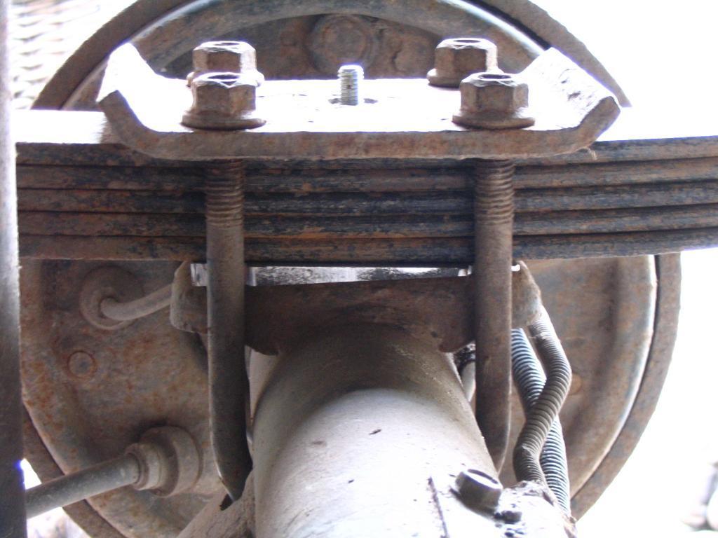

Ab Posted October 12, 2014 Report Posted October 12, 2014 Als onder je Jeep hebt kijkt, zou je zien hebben dat het ophogen van het voorste bevestigings punt van de achteras wat lastiger is als aan de achterzijde. Wat je in het filmpje ziet is eenvoudig en goed zelf te doen. Net zo als bijvoorbeeld langere veerschommels plaatsen. Wat betreft het veranderen van de hoeken bij een verhoging; bij elke verhoging veranderd de hoek van de aandrijflijn, tenzij je de bak omlaag breng met dezelfde maat als je verhoging. De kunst is om de hoeken gelijk te houden. Bij een minimale verhoging (2"-3") is dit nog niet zo belangrijk. Bij grotere verhoging word vaak de as gekanteld om zo de juiste hoeken te weer te verkrijgen. Hier onder de enige en juiste wijze voor de hoeken van de aandrijfas. Quote
emilio1 Posted October 13, 2014 Author Report Posted October 13, 2014 Wat betreft het veranderen van de hoeken bij een verhoging; bij elke verhoging veranderd de hoek van de aandrijflijn, tenzij je de bak omlaag breng met dezelfde maat als je verhoging. De kunst is om de hoeken gelijk te houden. Daar heb ik juist een vraag over. Het omlaag brengen van de bak is voor zover ik het begrepen heb niet zo moeilijk. Daar kun je een paar spacers tussen plaatsen en je bak staat weer wat lager. Wat ik mij wel af vraag is hoe je dan, zoals hierboven in de tekening beschreven, de "centerline of pinion on differential & trans" parallel houdt. Dit omdat je bak ook aan je motor vast zit en je deze niet mee omlaag brengt, maar om een vast punt kantelt. Quote
Ab Posted October 13, 2014 Report Posted October 13, 2014 Door een wig te plaatsen onder je as kun je de hoek weer corrigeren. Als je een digitale waterpas of digitale hoekmeter gebruikt kun je vrij eenvoudig bepalen wat je hoeken zijn. Quote

emilio1 Posted October 13, 2014 Author Report Posted October 13, 2014 Oke ik denk dat het duidelijk is. Als je een tc drop doet, moet je kijken hoe je hoeken zijn en hoogstwaarschijnlijk ook een wig tussen je as en bladveren plaatsen. Bedankt voor de antwoorden! Quote
