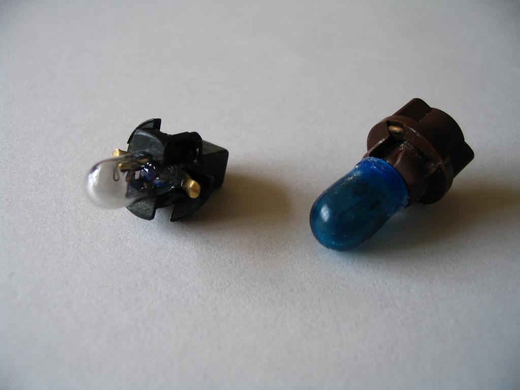

Ab Posted December 19, 2011 Report Posted December 19, 2011 Zal niet meevallen om hiervoor led te gaan gebruiken, of je moet ze in de orginele houdertjes kitten o i d. Dit zijn ze....... 1 Quote

Gerrit Jan Posted December 19, 2011 Author Report Posted December 19, 2011 Zal niet meevallen om hiervoor led te gaan gebruiken, of je moet ze in de orginele houdertjes kitten o i d. Dit zijn ze....... Beste Ab, dank voor de foto! Dat brengt me alweer een stap dichter.zitten er maar twee lampjes in het dashboard of heb ik meerdere van beide nodig? Ik wil de led variant gaan bestellen via de link die door Royco is gepost maar probeer te voorkomen dat ik, als ik eenmaal het dashboard gedemonteerd heb, te weinig of de verkeerde blijk te hebben besteld. Wat is eigenlijk de reden dat er een blauw is en de andere niet? Quote

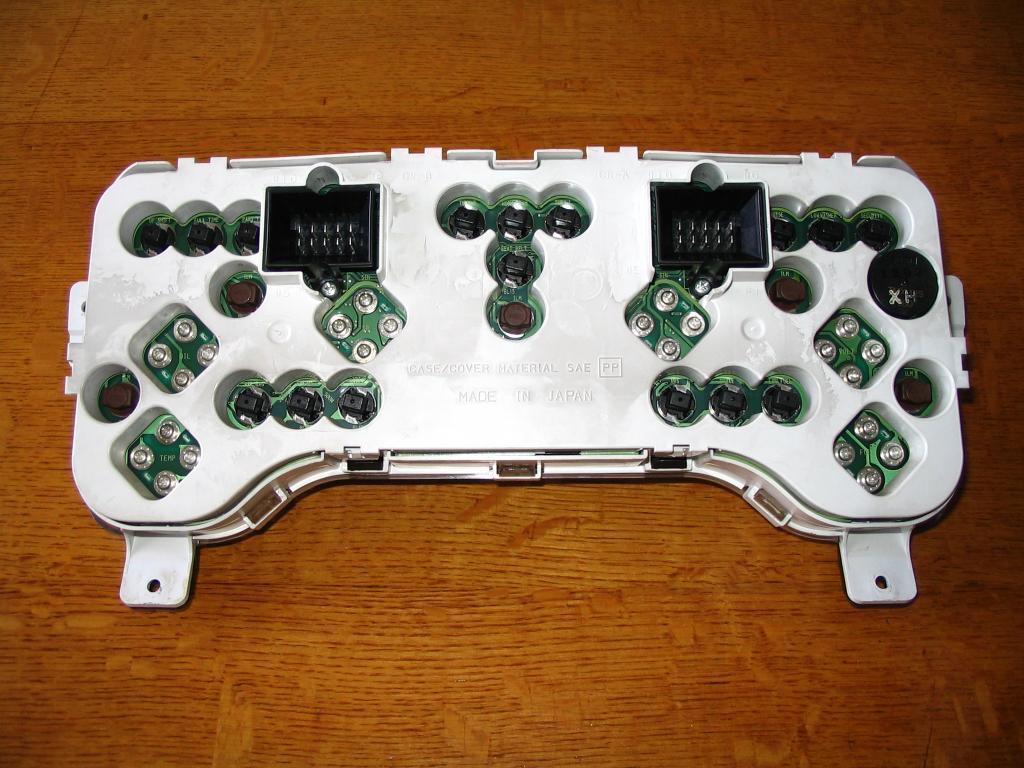

Gerrit Jan Posted December 20, 2011 Author Report Posted December 20, 2011 De lampjes die vervangen moeten worden bij mij zijn alleen de lampjes achter de meters. Na de bovenstaande foto goed bekeken te hebben kwam ik erachter dat dit de vierkante gedeeltes met 4 connecties op de printplaat moeten zijn. Zitten de lampjes van de meters vast gesoldeerd, moet daarvoor de behuizing open of kun je ook deze met een draaibeweging los- danwel vastdraaien? Quote
Ab Posted December 20, 2011 Report Posted December 20, 2011 Die bruine voetjes (blauw glas), dat is verlichting. Die met de zwarte voetjes (helder glas), dat zijn de controle lampjes. Beide gaan met kwartslag draaien los. Voor hoe het klokkenspel te demonteren, kijk dan naar de "how too" airco verdamper vervangen. Daar zie je hoe de dash gedemonteerd wordt. Quote

Ab Posted December 23, 2011 Report Posted December 23, 2011 De kleine zijn type PC74, en kosten bij de dealer +/- 1,50 euro. De grote hebben onderdeelnummer 04874349 Quote
