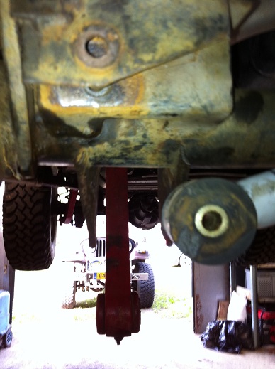

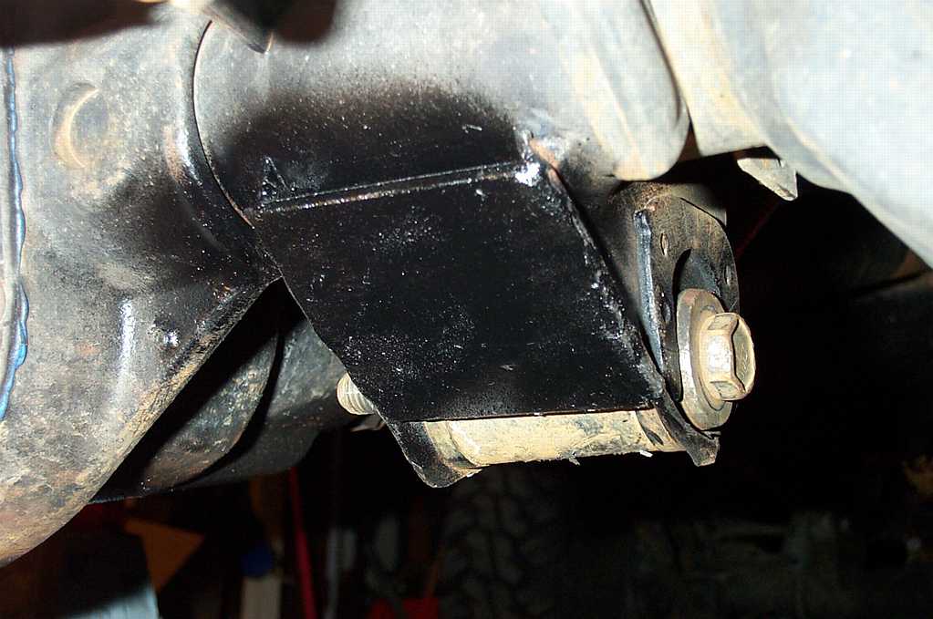

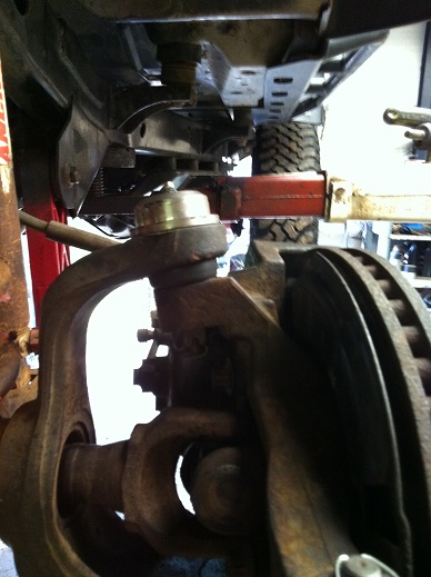

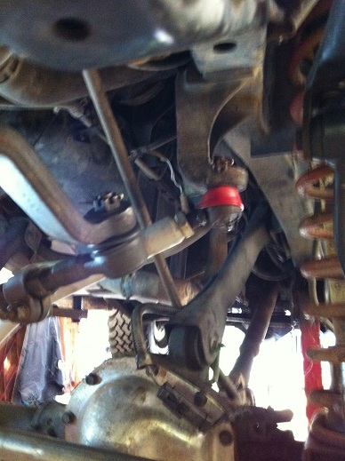

maurice coolen Posted October 9, 2011 Author Report Posted October 9, 2011 (edited) zo eerste mankementen verholpen. fuseekogels en stuurkogels vervangen. tevens de onderste steunen gericht en versterkt tj kwaal. zo als op de laatste foto maar hebben de plaat ook op de as vast gelast. Edited October 9, 2011 by maurice coolen Quote
billy Posted October 11, 2011 Report Posted October 11, 2011 waarom heb je de plaat op je as vast gelast? Quote
maurice coolen Posted October 11, 2011 Author Report Posted October 11, 2011 waarom heb je de plaat op je as vast gelast? om het nog sterker te maken . de steunen stonden scheef nu kunnen ze nergens meer heen. Quote

billy Posted October 12, 2011 Report Posted October 12, 2011 moet ik toch eens onder de mijne kijken hoe die zitten....waar zitten de onderste steunen eigenlijk? Quote
maurice coolen Posted October 13, 2011 Author Report Posted October 13, 2011 bekende auto volgens mij, deze wilde je toch niet komt dat van mij af? en ja als ik een auto ga kopen en of er op ga bieden dan is die niet veel waard !!!!! tot ik hem heb. Quote
maurice coolen Posted October 13, 2011 Author Report Posted October 13, 2011 moet ik toch eens onder de mijne kijken hoe die zitten....waar zitten de onderste steunen eigenlijk? op de vooras onder. maar dit is niet nodig bij normaal gebruik . Quote
billy Posted October 14, 2011 Report Posted October 14, 2011 normaal is relatieve heb je ook een betere foto..dan ga ik daar eens mee aan de slag Quote

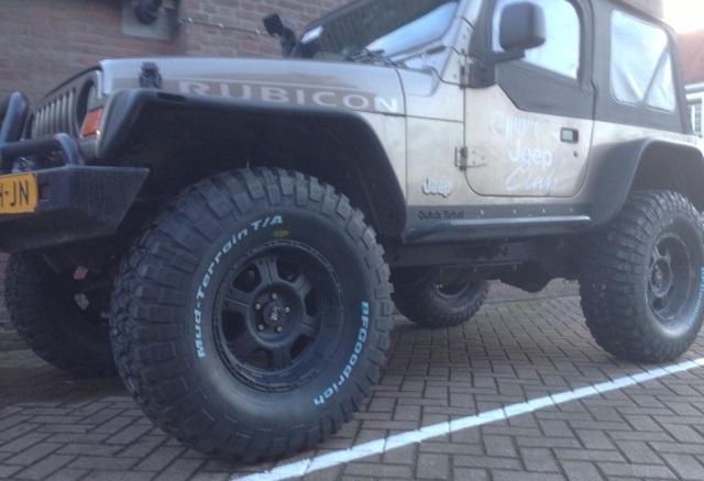

maurice coolen Posted February 14, 2013 Author Report Posted February 14, 2013 bandjes en velgen vervangen. nu 37x12.5x17. 1 Quote

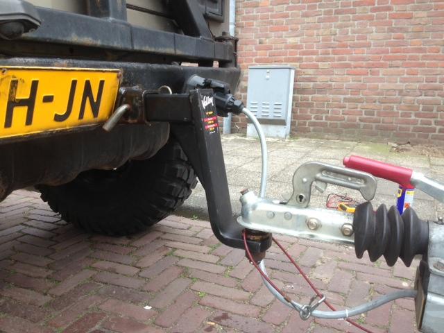

maurice coolen Posted April 21, 2013 Author Report Posted April 21, 2013 zo bijna klaar voor de jamboree en andere. verlaagde trekhaak. met een rapido 30 caravan. van 450kg. net zo hoog als de jeep en iets smaller. 160 breed. ik ga na de jamboree kijken of ik op de caravan grote wielen kan plaatsen. Quote
