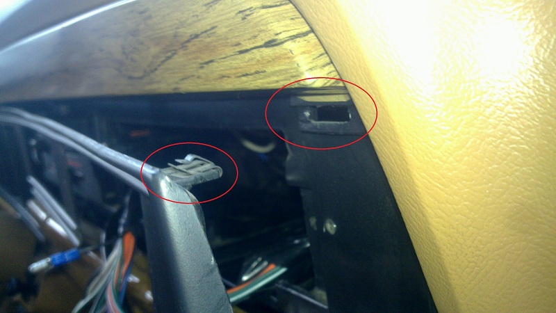

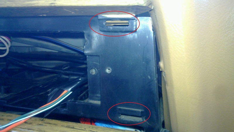

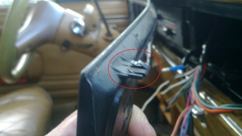

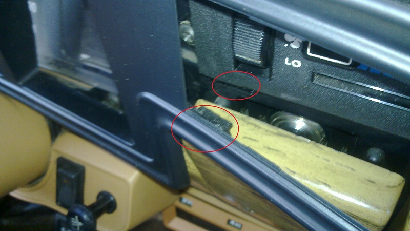

cherokeechief Posted December 18, 2011 Report Posted December 18, 2011 He Robert, das een mooie opsomming van het "hebben" van een schtitterde JEEP ! Haha, het dashboard... ik ben voorzichtig begonnen met de rand rechts naast het radio-gat, daar zitten 2 clips, boven en onder. Zodra je die los gepeuterd hebt kun je met extreem beleid van rechts naar links werken. Ik heb het gewoon met mn vingers gedaan maar misschien zou een plamuurmes afgedekt met ductape ook een optie zijn. Zie foto's : Even terug komen op de lagerschalen, ik dacht altijd dat je die alleen kon vervangen als je ook de krukas mee vervangt ? Quote
rob schulze Posted December 18, 2011 Author Report Posted December 18, 2011 Martijn, Bedankt voor de uitleg en de duidelijke foto's. Het gaat mij nu zeker lukken! V.w.b. de lagerschalen: die kunnen gewoon "van onderaf" vervangen worden. Je hoeft dus niet de complete motor uit elkaar te trekken en ze bestaan uit twee delen. Het onderste deel laat zich heel makkelijk verwijderen wanneer je de twee boutjes loshaalt waarmee de lagerschalen zitten opgesloten. Het bovenste deel kun je er - met beleid - uit tikken. Wel voorzichtig doen, want anders beschadig je de boel. Bij mij waren ze behoorlijk ingevreten en één stel draaide compleet met de drijfstang in de rondte! Vandaar dat ik bij het starten een behoorlijk getik hoorde, wat nu compleet verdwenen is.( de vorige eigenaar had zeer goed voor deze auto gezorgd...... .) In de "Haynes " ( onder 2c-18 / 2c-22) vind je wat bijzonderheden ( Hebben mij goed geholpen). Tot zover. Groeten, Robert. Quote
