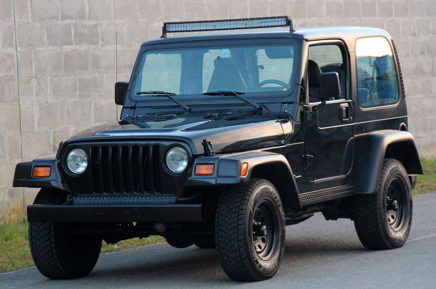

Jeep-San Posted January 5, 2017 Report Posted January 5, 2017 Hallo, Ik wil al een geruime tijd een Wrangler kopen en nu heb ik er een gevonden uit '97 (4.0 Sport, handbak) Hij heeft 225k KM's gelopen en hij heeft "geregeld" onderhoud gekregen. Nu neem ik morgen contact op met de garage om hier een duidelijker antwoord op te krijgen, maar kan iemand mij misschien vertellen waar op te letten etc? Bijv. als hij inderdaad altijd netjes zijn service heeft gehad, waar moet ik dan op rekenen met zo'n KM stand? Alvast bedankt voor jullie tijd en moeite! Sander Quote

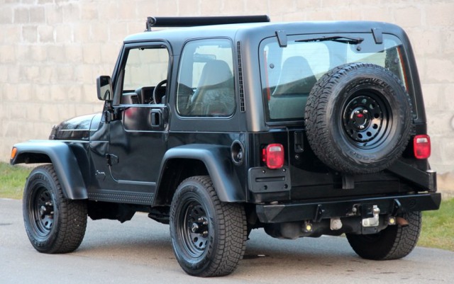

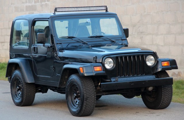

Ab Posted January 5, 2017 Report Posted January 5, 2017 Goed poetsen kunnen ze daar wel..... Ik heb de indruk dat de Jeep ooit een wat fermer voorkomen had. Er hebben waarschijnlijk grotere wielen op gezeten, gezien aan de spatbordverbreders. Spiegels op de raamscharnieren, zijn ook verwijderd. Traanplaatje waar ooit de lier gezeten heeft?? De 4.0 motoren en aandrijflijn hebben niet zoveel problemen met deze kilometerstand. Let wel even goed op roest aan de onderkant van de body, daar waar dat tranenplaat zit en op het chassis net voor de achterwielen... Quote
DogJeeper Posted January 5, 2017 Report Posted January 5, 2017 Zoals Ab al zegt. Auto heeft er waarschijnlijk anders uitgezien. Ga er gewoon onder liggen en kijk goed naar roest op het chassis en de tussenbalken. Kijk/voel ook even bovenop de tank. Deze wil nog wel eens modder en zand verzamelen. Weet je meteen oftie in het terrein is geweest. En als je er toch onder ligt, kun je meteen de onderkant van de motor en bak nakijken op evt. druppels of sporen van lekkage. Maak ook een proefrit en bekijk dan of de 4wd werkt in alle standen. En hoe de versnellingsbak aanvoelt. Zoek hier dan wel een grasveldje voor uit o.i.d. Op de verharde weg vind de auto dit niet leuk. Voor de rest even zoeken op internet. Op de diverse fora is er genoeg info te vinden waar op te letten. Bijv. Jeepforum.com, wranglerforum.com. En neem bij voorkeur iemand mee die bekend is met een Jeep TJ. Voor de rest gewoon je gezonde verstand gebruiken. Als iets te mooi is om waar te zijn, dan ...... Quote
Jeep-San Posted January 10, 2017 Report Posted January 10, 2017 Ten eerste allemaal bedankt voor jullie reacties! Deze jeep heeft idd altijd netjes zijn onderhoud gehad. Volledige geschiedenis is bekend en bijgehouden. Hij lekt niet aan de onderkant voor zo ver ik heb kunnen zien. Wel startte hij moeizaam (het was -6), maar dat had te maken met de koppelingskabel volgens de verkoper. De traanplaatstrips op de deuren zijn er gewoon opgeplakt en één ervan laat al aardig los. Ik kan geen roest vinden bij de achterwielen... Wel is er wat oppervlakkig roest op de scharnieren van de deuren. Verder is er een wat grotere plek roest op de bodem aan de binnenkant aan de linkerkant achter de bestuurdersstoel. Daar waar hij vastzit aan de bodem. De prijs is erg aantrekkelijk, maar ik weet me eerlijk gezegd niet waar ik wijs aan doe. Ik laat nog wel weten wat ik besluit. Quote

DogJeeper Posted January 10, 2017 Report Posted January 10, 2017 Als dat alles is dan zul je er, een beetje afhankelijk van de prijs natuurlijk, geen al te grote buil aan vallen. En zolang de roest alleen maar oppervlakte roest is, dan is dat goed te behandelen. Ik zou echter wel goed onder de traanplaten kijken of deze er alleen maar opzitten als opsmuk, of dat ze erop gedaan zijn om iets te verbergen. En als de verkoper gelijk heeft, dan heb je de enige Wrangler van dit bouwjaar ter wereld met een koppelingskabel ;-) Succes met je keuze. Quote
mike m Posted January 10, 2017 Report Posted January 10, 2017 bij roest aan de linker zijde ter hoogte van de gordel. moet je ff goed naar de bodem eronder kijken. het is een bekende plek om door te rotten niet onoverkomelijk maar toch vervelend. Quote
Slavec Posted January 22, 2017 Report Posted January 22, 2017 Aan het einde van de rit, is bepalend of het goed is, is de PRIJS Heb geen fotos gezien van onder de motorkap, maar bij 225k aan kilometers, is alleen 'goed onderhouden' niet genoeg; er moeten dingen vervangen zijn; timing ketting, wat sensoren rondom de throttle body en Hoe goed zijn nog je; lagers, assen, kruiskoppelingen en dan: FRAME? heel goed inspecteren deze, op foto's ?? 5000 eu, maximaal Quote
