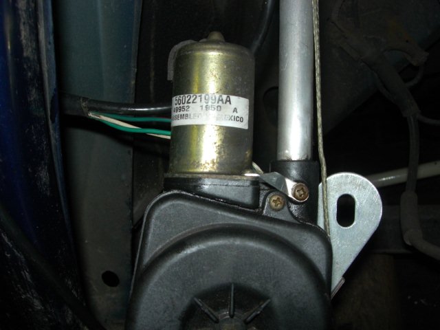

RuudM Posted February 6, 2011 Report Posted February 6, 2011 Dit weekend een nieuwe Sony autoradio gemonteerd met bluetooth en ipod aansluiting. Mijn oude Sony stoorde soms een beetje en ik dacht dat dit aan het toestel lag. Maar de nieuwe Sony stoort ook een klein beetje. Ook met de motor uit. Ik denk dat mijn automatische antenne deze storing veroorzaakt. Dit is zo te zien nog het originele exemplaar. Staat op made in Mexico. Heeft iemand ervaring met het inbouwen van een Hirschman antenne? De huidige antenne zit strak tegen het spatbord en de binnenzijde van de carrosserie. Dus de maat mag niet veel afwijken. De huidge antenne zit ook maar met een moer vast aan de carrosserie en de bovenzijde gaat strak door het rubber op het spatbord. vr gr Ruud Quote

RuudM Posted January 21, 2017 Author Report Posted January 21, 2017 Das lang geleden. Maar ik heb inderdaad een hirsmann geïnstalleerd en hij doet het nog steeds. Ik heb een universele automatic antenne geïnstalleerd 921 738-001. De doos voor je opgezocht want ik heb hier de oude antenne nog in bewaard onder het motto weggooien kan altijd nog. Maar antenne doet het perfect. Uiteraard zo nu en dan en goed schoonmaken en een beetje vaseline erop. vr gr Ruud Quote

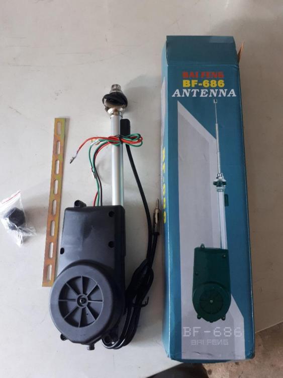

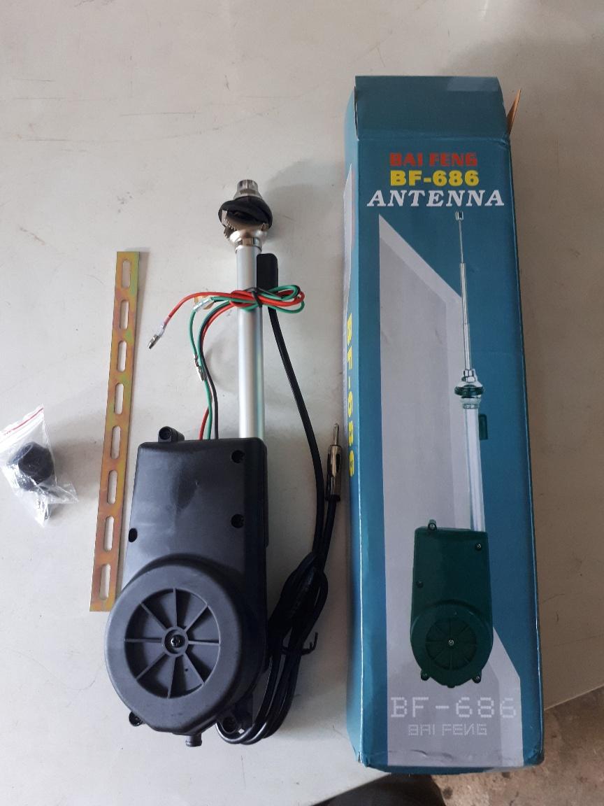

Arjanw Posted September 1, 2018 Report Posted September 1, 2018 (edited) Ik gebruik deze discussie om wat uitleg te vragen over het aansluiten van een nieuwe automatische antenne: Deze antenne gekocht via Ali express voor €14,-: Nu zijn er 3 draden die uit de XJ komen. Groen, wit en grijs: De antenne bevat 3 draden. Zwart is overduidelijk massa, groen en rood. Ik heb zo'n beetje al combinaties geprobeerd en daarbij nog een zekering laten klappen. Wie weet hoe dit verbonden moet worden? Uit de beschrijving van antenne werd ik niet veel wijzer. Hierop wordt enkel aangegeven dat zowel de groene als de rode naar de radio gaan. Edited September 1, 2018 by Arjanw Quote
DogJeeper Posted September 1, 2018 Report Posted September 1, 2018 Hoeft niet per se op de radio te zijn. De groene moet op een permanente 12v aansluiting. Dit mag/kan de van de radio zijn. De rode op een kabel waar spanning op komt te staan zodra je de radio uitzet. Dit kan of een contact geschakelde kabel zijn en eentje van de radio. Dus even meten wat er met draadjes uit de auto gebeurt bij bijv. het aanzetten van het contact en/of de radio en je weet het. Quote
Arjanw Posted September 1, 2018 Report Posted September 1, 2018 1 uur geleden zei DogJeeper: Hoeft niet per se op de radio te zijn. De groene moet op een permanente 12v aansluiting. Dit mag/kan de van de radio zijn. De rode op een kabel waar spanning op komt te staan zodra je de radio uitzet. Dit kan of een contact geschakelde kabel zijn en eentje van de radio. Dus even meten wat er met draadjes uit de auto gebeurt bij bijv. het aanzetten van het contact en/of de radio en je weet het. Dankjewel! Het gaat met deze info zeker lukken!! Quote

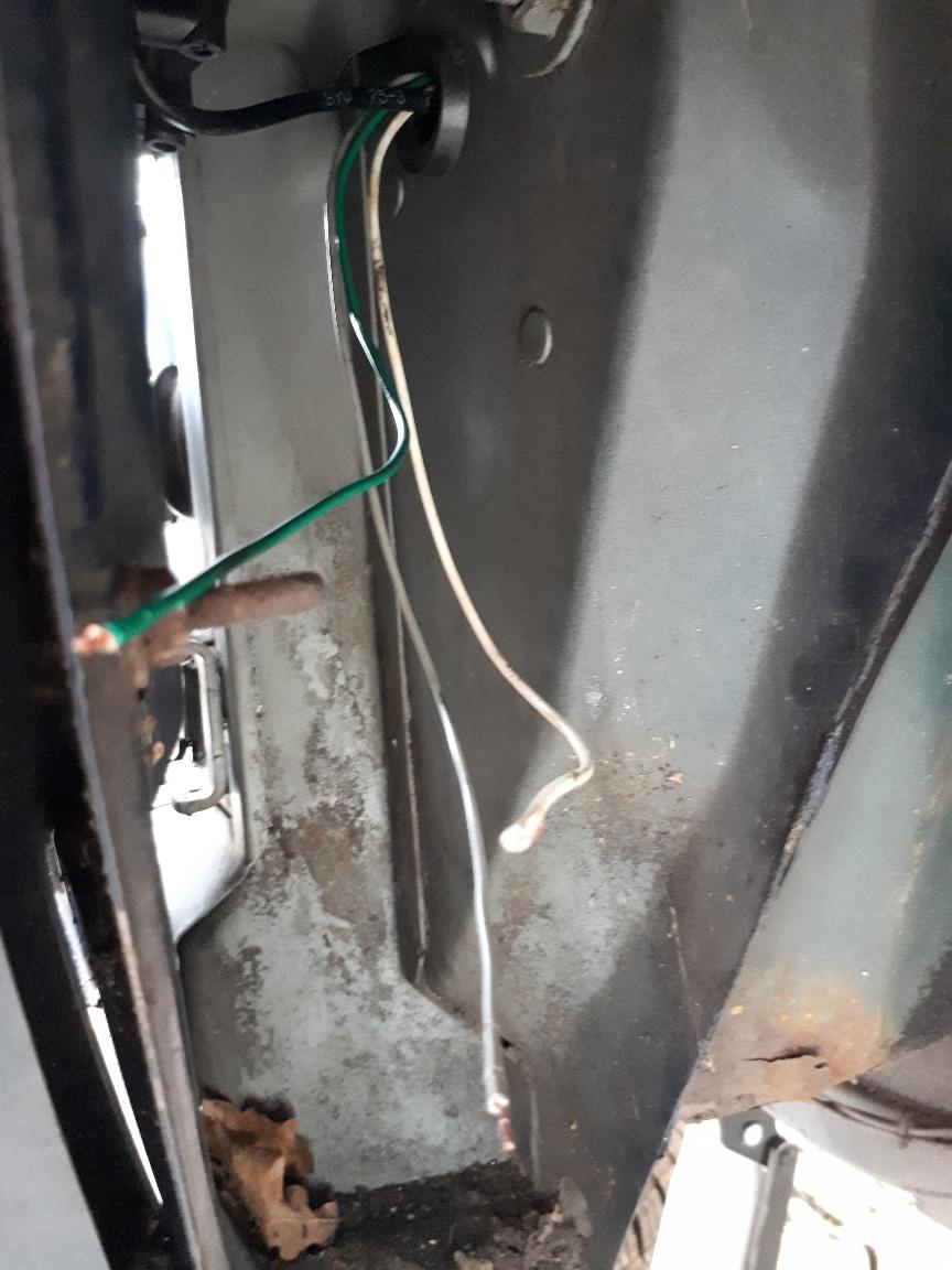

Kapt. Bob Posted February 6, 2019 Report Posted February 6, 2019 Dag Arjan, Is het nog gelukt om de antenne met de rode en groene draden aan te sluiten? Had je één draad over? Vanmiddag heb ik een Hirschmann auta ata 2050 antenne op mijn XJ gemonteerd. De elektra moet ik nog aansluiten. Het originele stekkertje heb ik al gevonden vlakbij de zekeringhouder met de witte, grijze en groene draad erin. Ik moet de multimeter er nog tegenaan houden. 😎 De Hirschmann antenne heeft naast de zwarte massa draad ook een groene (12v geschakeld) en rode draad (12v continu). Dit staat althans zo in de handleiding. Quote
Arjanw Posted February 7, 2019 Report Posted February 7, 2019 Dag Kapitein, Het is mij niet gelukt om de originele draden in de auto te gebruiken. Dit werkte niet! Ik heb vanaf de radio nieuwe draden getrokken en zo aangesloten. Dit werkt nu prima. 1 Quote
Richard_Jeep Posted September 22, 2019 Report Posted September 22, 2019 Beste Arjan, Mijn antenne is ook stuk en wil ook zo'n antenne bestellen. Paste de antenne (BF-686) goed in het gat en wordt dit gat goed afgesloten? Dank je wel, RIchard Quote
Arjanw Posted September 23, 2019 Report Posted September 23, 2019 8 uur geleden zei Richard_Jeep: Beste Arjan, Mijn antenne is ook stuk en wil ook zo'n antenne bestellen. Paste de antenne (BF-686) goed in het gat en wordt dit gat goed afgesloten? Dank je wel, RIchard Ja en ja. Het gat wordt afgesloten door een rubber, bolle metalen ring en een moer. Quote
Richard_Jeep Posted September 24, 2019 Report Posted September 24, 2019 Super, ga 'm bestellen. Nogmaals dank! Quote

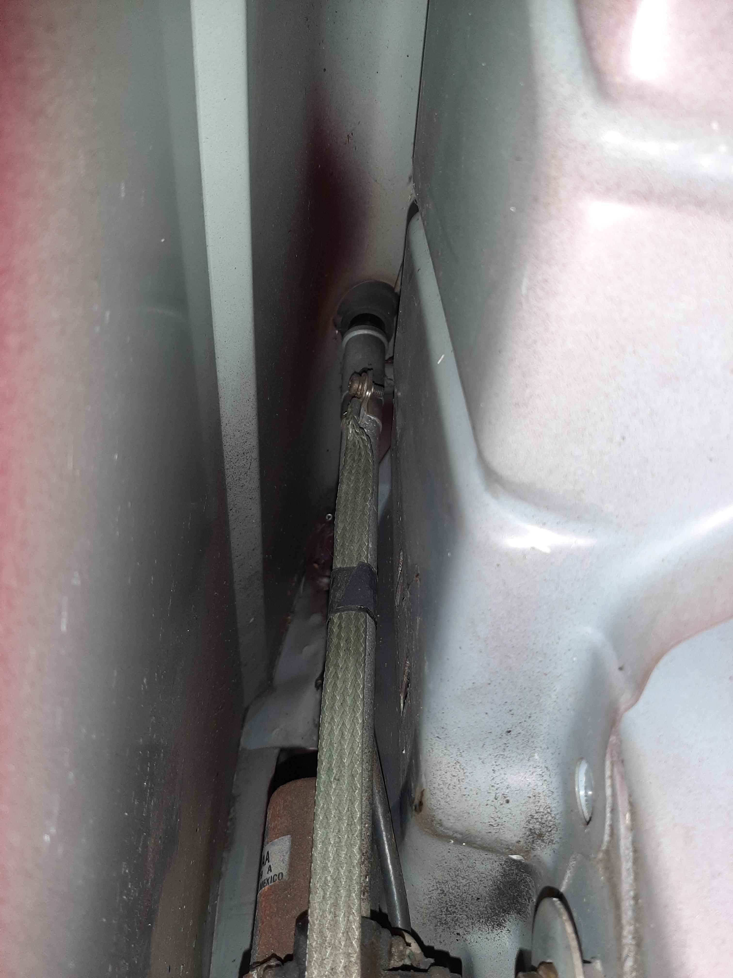

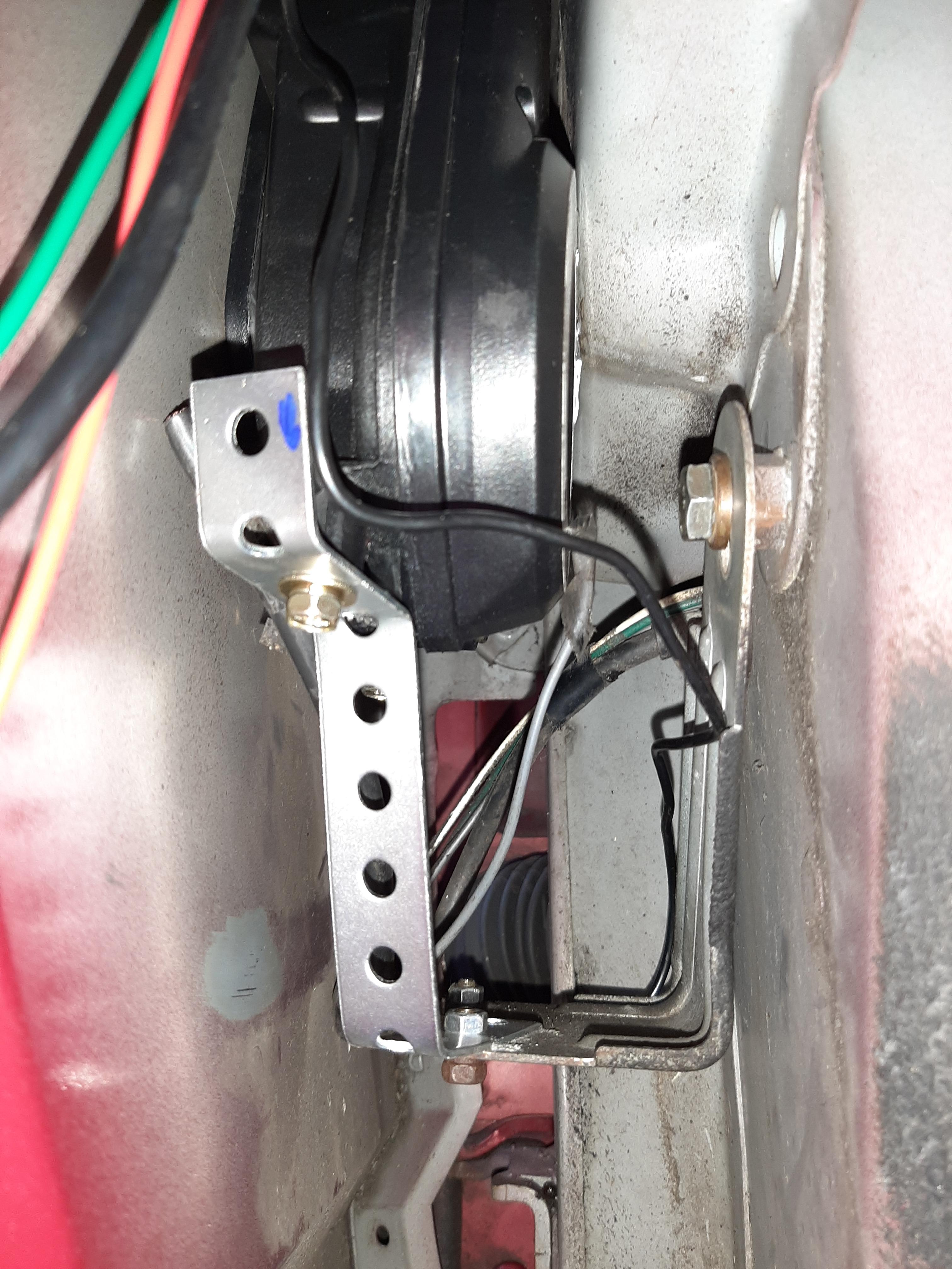

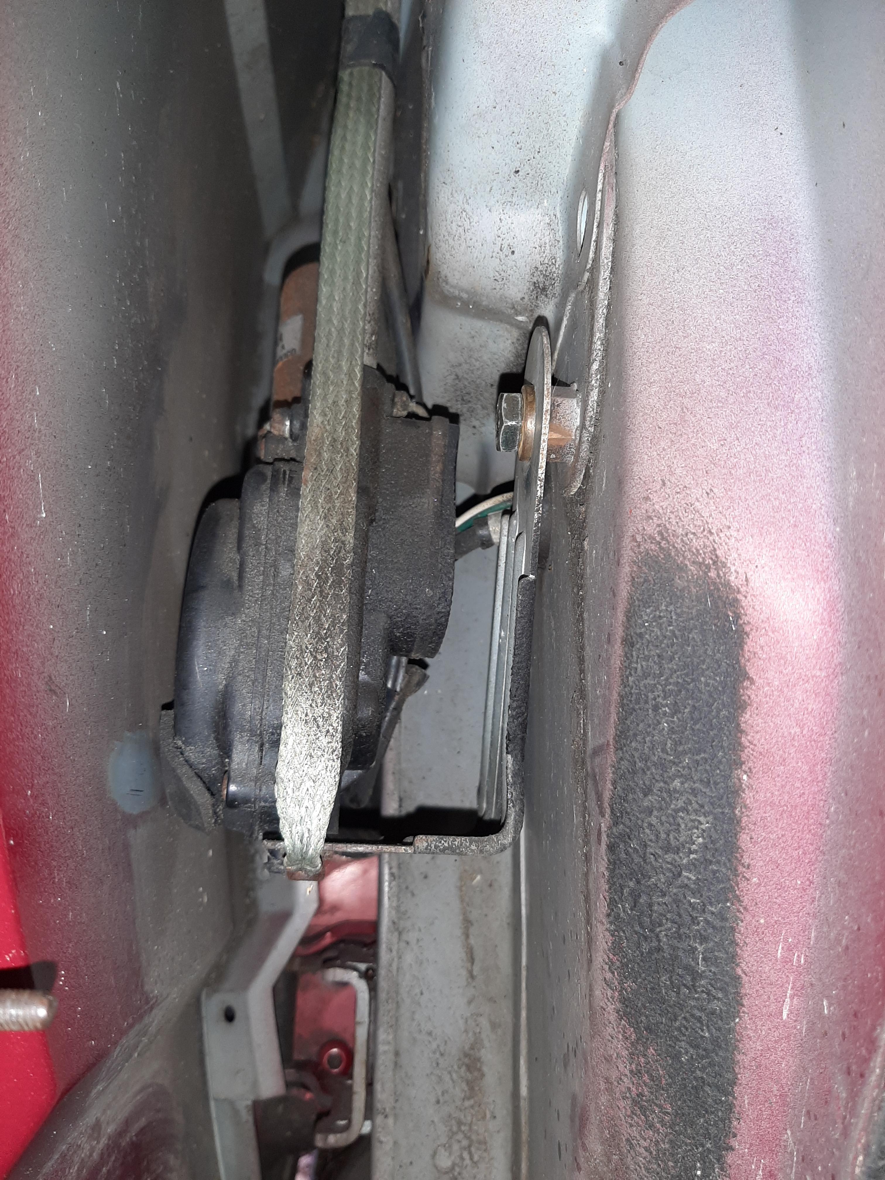

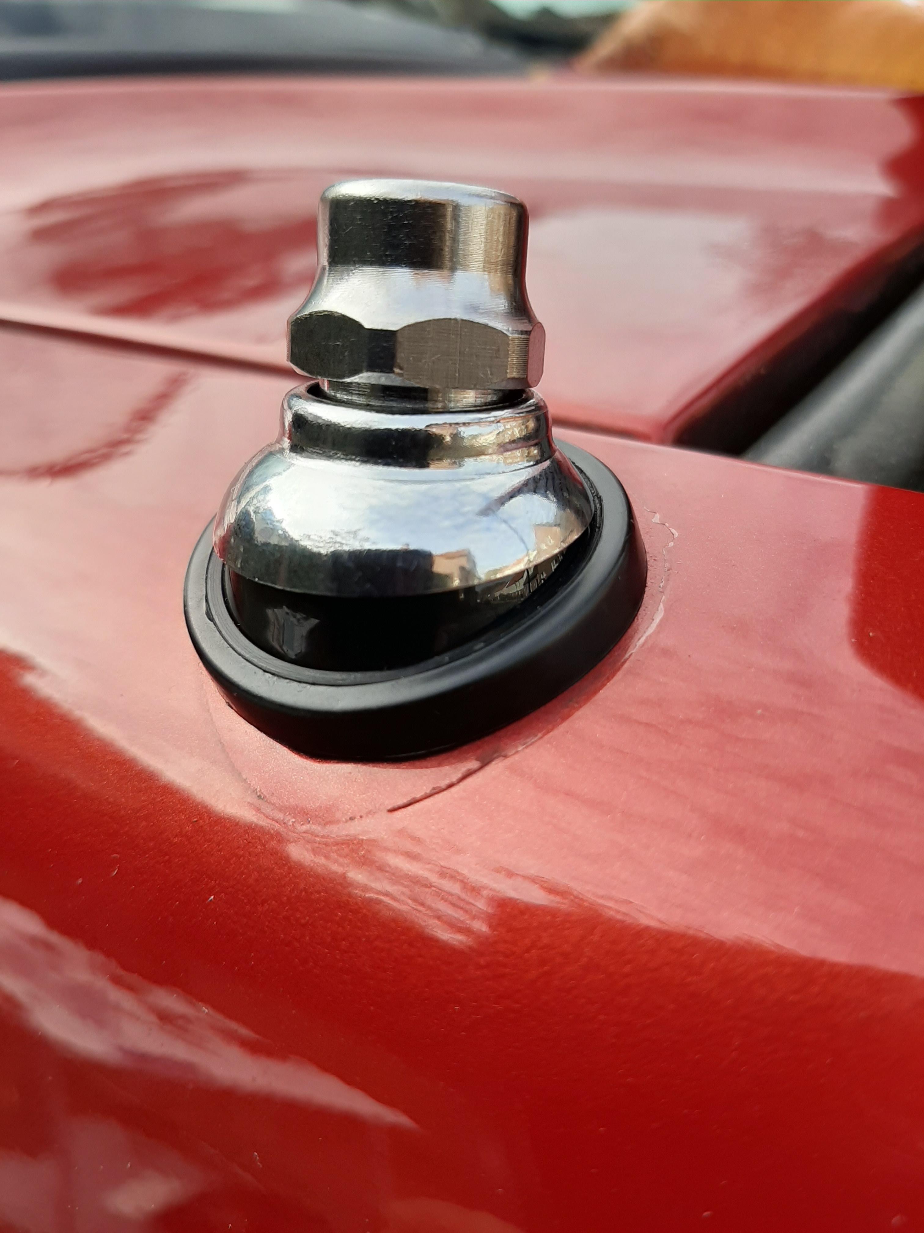

Richard_Jeep Posted October 22, 2019 Report Posted October 22, 2019 Vandaag bezig geweest met de antenne. Heb het spatscherm verwijderd en gelijk wat oppervlakkige roest met Hammerite behandeld. Inmiddels heb ik een Hirschmann antenne kocht maar eerst moet de oude antenne eruit. Heeft er iemand een idee hoe deze is bevestigt? Ik heb even wat foto's gemaakt. Quote
Kapt. Bob Posted October 22, 2019 Report Posted October 22, 2019 (edited) De moer om de antenne kun je met een steeksleutel losdraaien. Zie de vlakke kant op de onderstaande foto. Op jouw laatste foto zie je de bevestiging van de antennebeugel tegen het frame. Deze bout losdraaien. Hierna moet de antenne loskomen. Edited October 22, 2019 by Kapt. Bob Quote
Richard_Jeep Posted October 22, 2019 Report Posted October 22, 2019 ahh, ik heb dat kantje boven helemaal over het hoofd gezien. Dank je wel kapitein! Quote

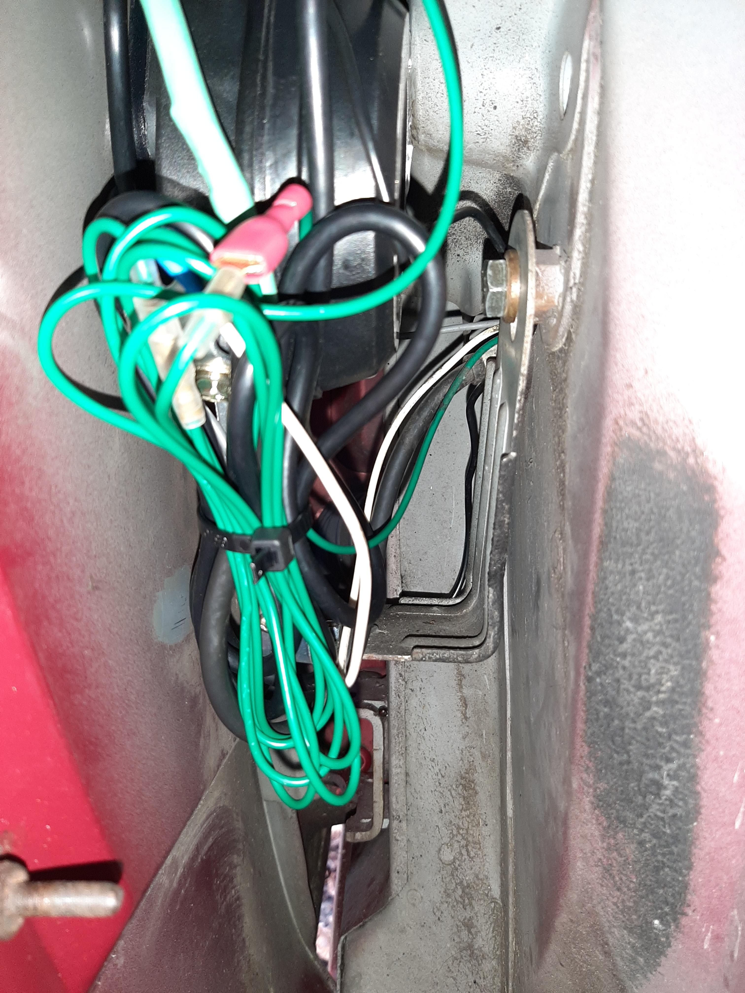

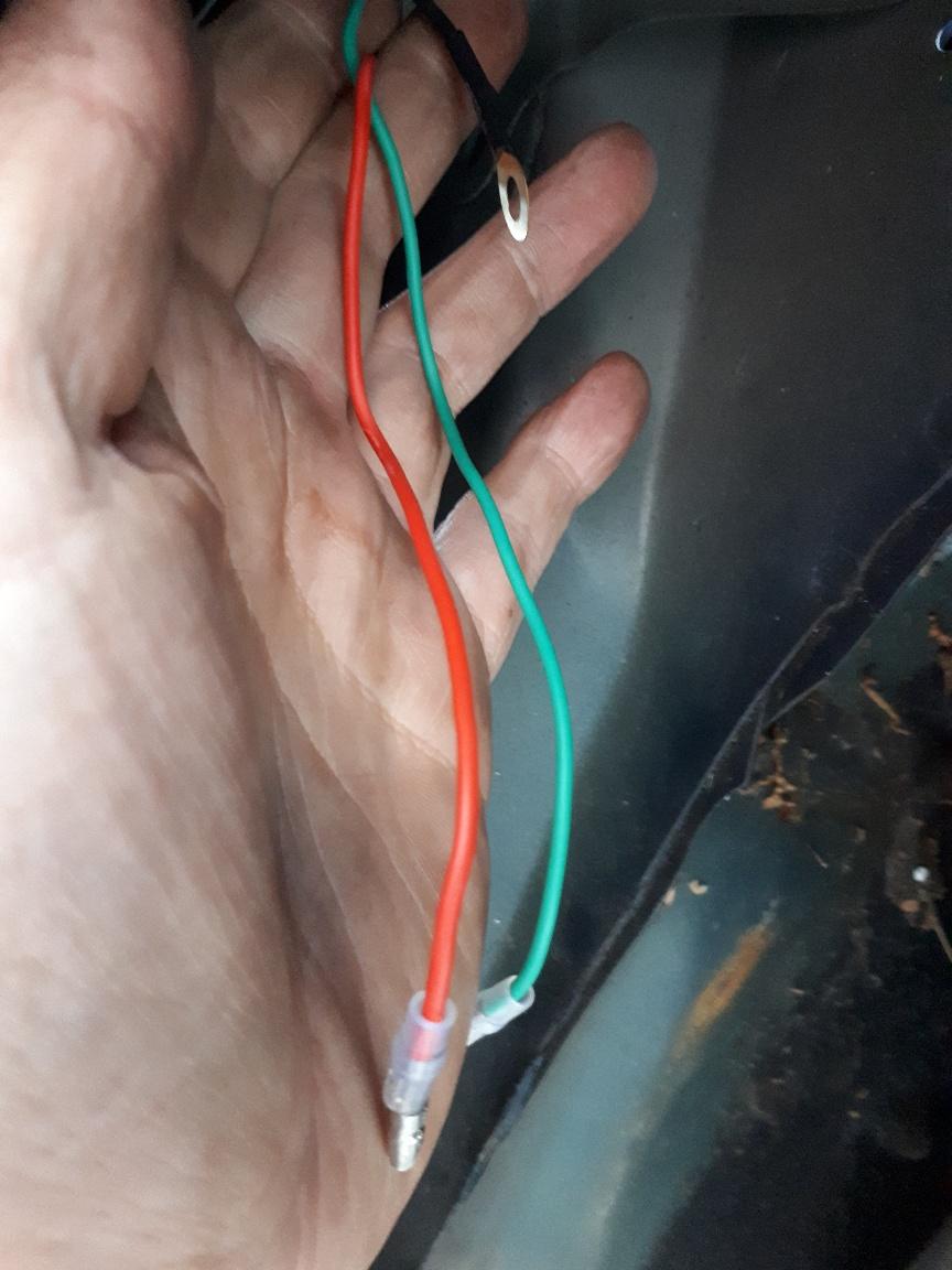

Richard_Jeep Posted October 23, 2019 Report Posted October 23, 2019 De Hirschmann HIT AUTA 2050 zit er in. Hieronder de bedrading: Antennezijde Schutbordzijde Rood ------------------------------------------- + 12 volt Groen ------------------------------------------ Groen Zwart ---------- Massa Massa ------------------- Grijs Ongebruikt ------------ Wit De groene draad is de schakeldraad waar spanning op staat als de radio aan staat. Als de radio uit staat komt er spanning op de witte draad. De Hirschmann werkt een anders dan de originele Jeep antenne. Bij de Hirschann staat er constant spanning op de rode draad en gaat de antenne omhoog als er spanning op groen komt. Helaas is het gat voor de antenne iets te groot. Misschien afdichten met silicone-kit, of zou dit de lak aantasten? Quote
Kapt. Bob Posted October 23, 2019 Report Posted October 23, 2019 2 uur geleden zei Richard_Jeep: De groene draad is de schakeldraad waar spanning op staat als de radio aan staat. Als de radio uit staat komt er spanning op de witte draad. De Hirschmann werkt een anders dan de originele Jeep antenne. Bij de Hirschann staat er constant spanning op de rode draad en gaat de antenne omhoog als er spanning op groen komt. Mooi dat het werkt! 👍 De originele antenne wordt met een relais aangestuurd. Dit relais zit onder het dashboard en is niet nodig voor de Hirschman antenne. Groene draad direct op de ‘antenne’ draad van de autoradio aansluiten werkt goed. De dikke zwarte antenne draad van de Hirschman kan ook met de plug direct op de radio aangesloten worden want deze is lang genoeg. Heb verder alle draden naar binnen getrokken tot onder het dashboard en daar de verbindingen gesoldeerd met krimpkous. Ik zal van de week eens kijken hoe het zit met het antenne gat. Hier heb ik geen problemen mee gehad. Quote

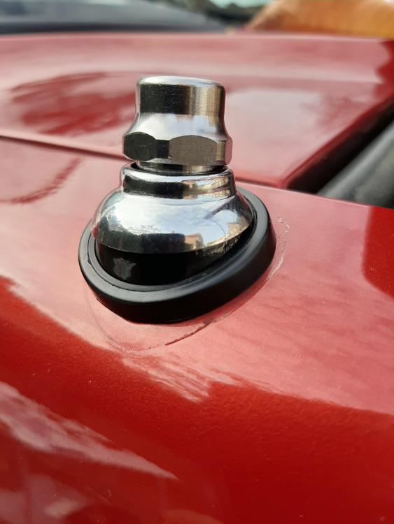

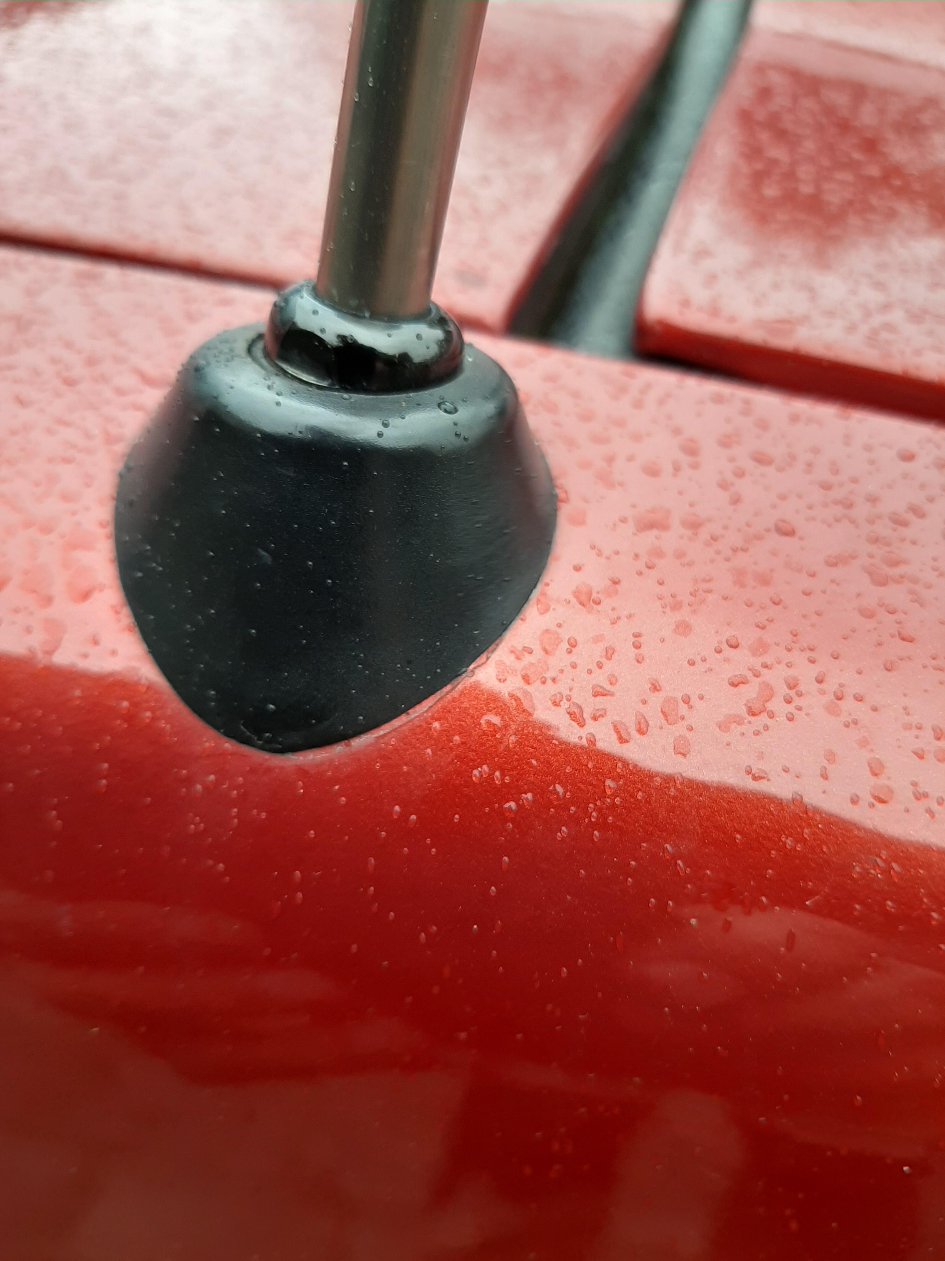

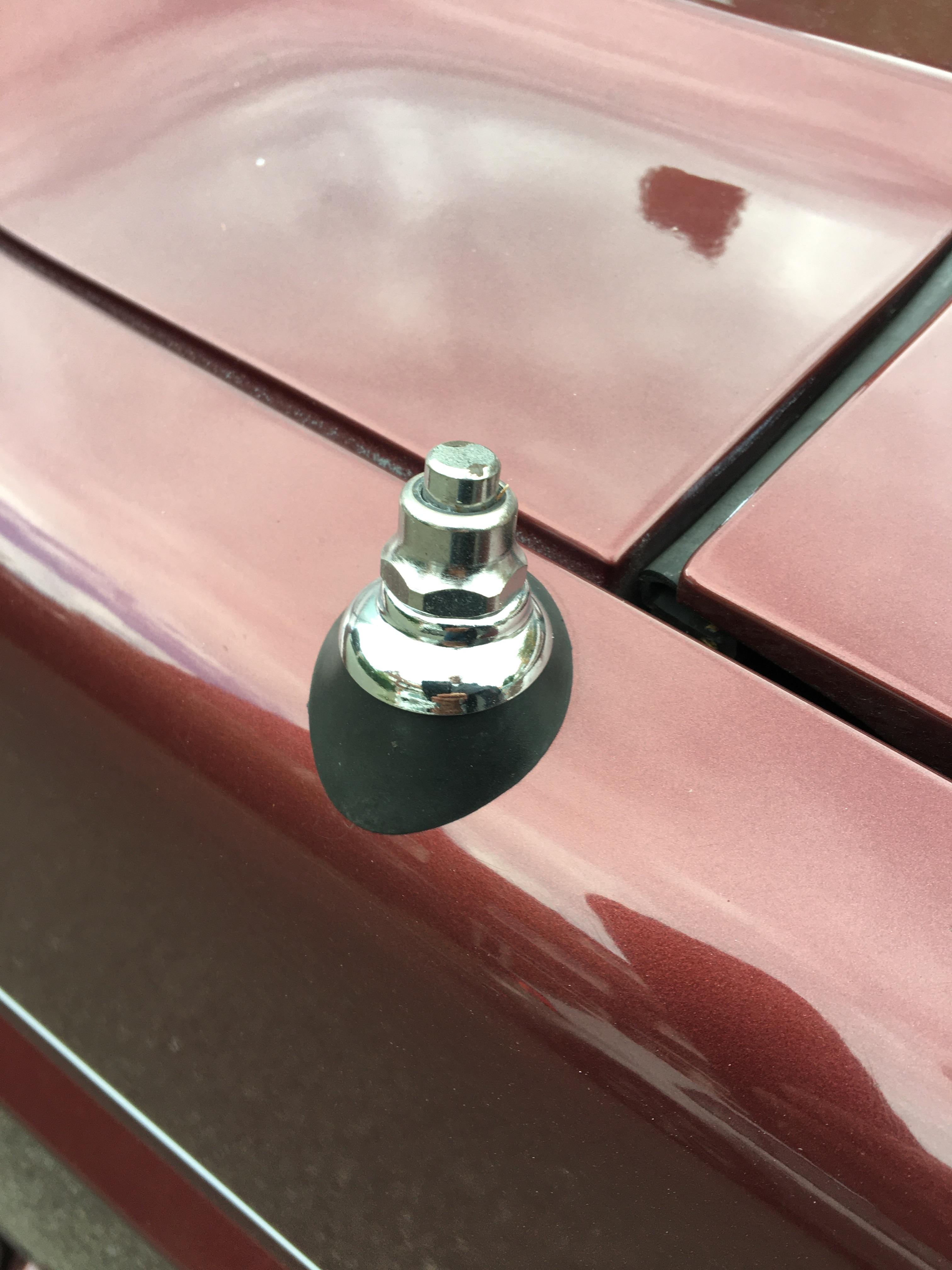

Kapt. Bob Posted October 26, 2019 Report Posted October 26, 2019 Ik heb een ander voetje gebruikt dat is meegeleverd. Zie foto. Quote
Richard_Jeep Posted October 26, 2019 Report Posted October 26, 2019 oh, dat ziet er veel beter uit - helaas had ik niet zo'n mooi voetje. Eens kijken om ze dat bij Hirschmann nog kunnen leveren. Dank je wel! Quote
