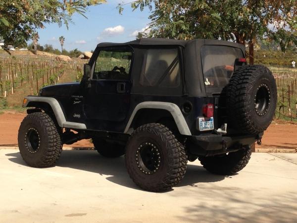

Aangezien ik ook lange tijd gezocht heb naar plaatjes van de wiel, band en lift combinatie, plaats ik hier graag een plaatje van mijn Jeep (werk in uitvoering).
Banden, 35"x12.5"x15" GoodYear MT/R
Velgen, Mickey Thompson Classic Lock Black 15"x10" met 3.625 backspacing
Vering verhoogd met 3.5" (Rubicon Express SuperFlex lift)
Body verhoogd met 1"
post-9503-0-20982000-1365458564_thumb.jp
