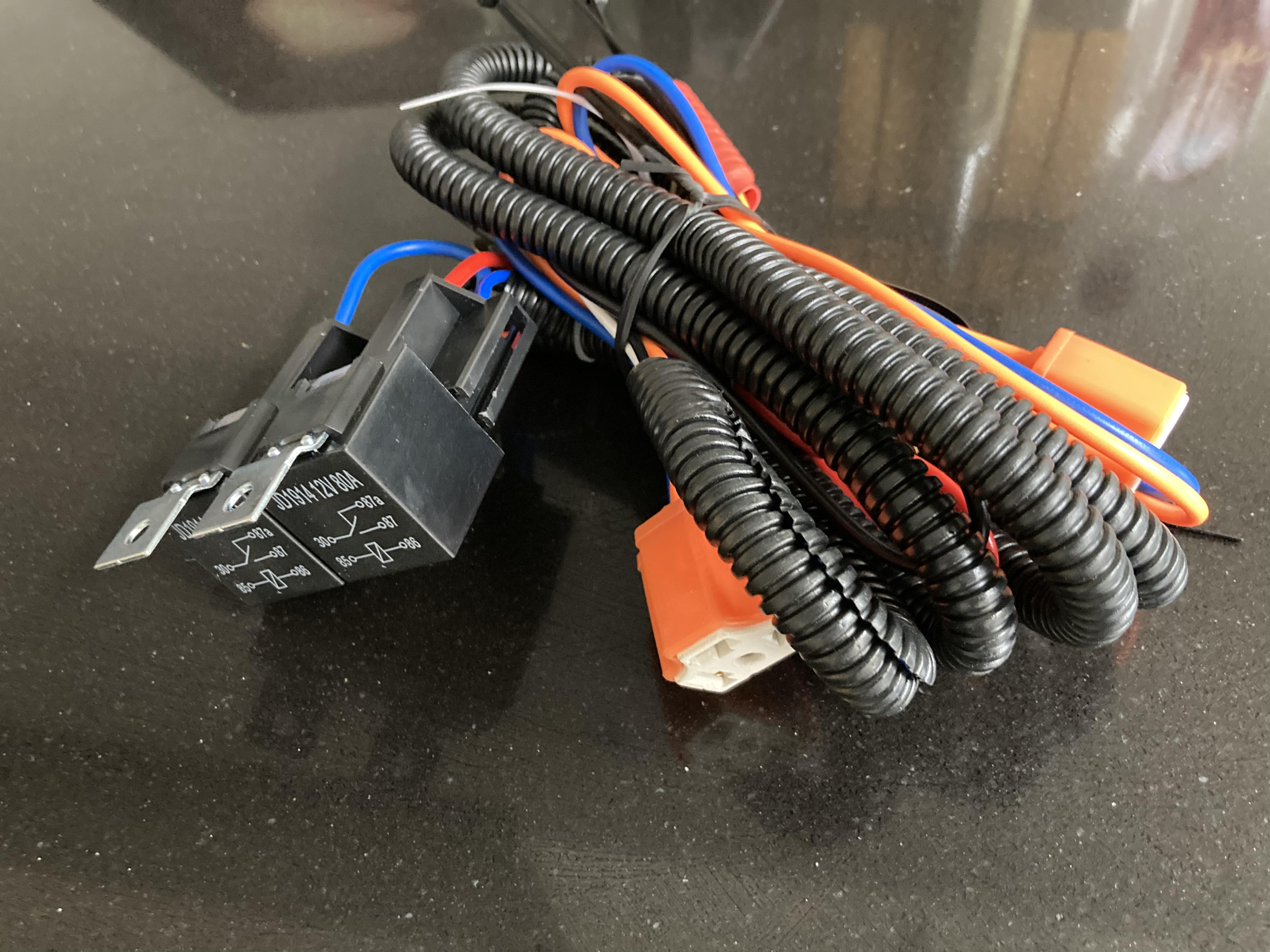

Kapt. Bob Posted February 19, 2022 Report Share Posted February 19, 2022 Vandaag de H4 wiring harness upgrade van Ksuspension voor de koplampen aangesloten. Link naar website Ksuspension met installatie filmpje Met de sterkste en straatlegale Philips Racing Vision H200 halogeen lampen heeft mijn XJ een nog betere lichtopbrengst. Quote Link to comment Share on other sites More sharing options...

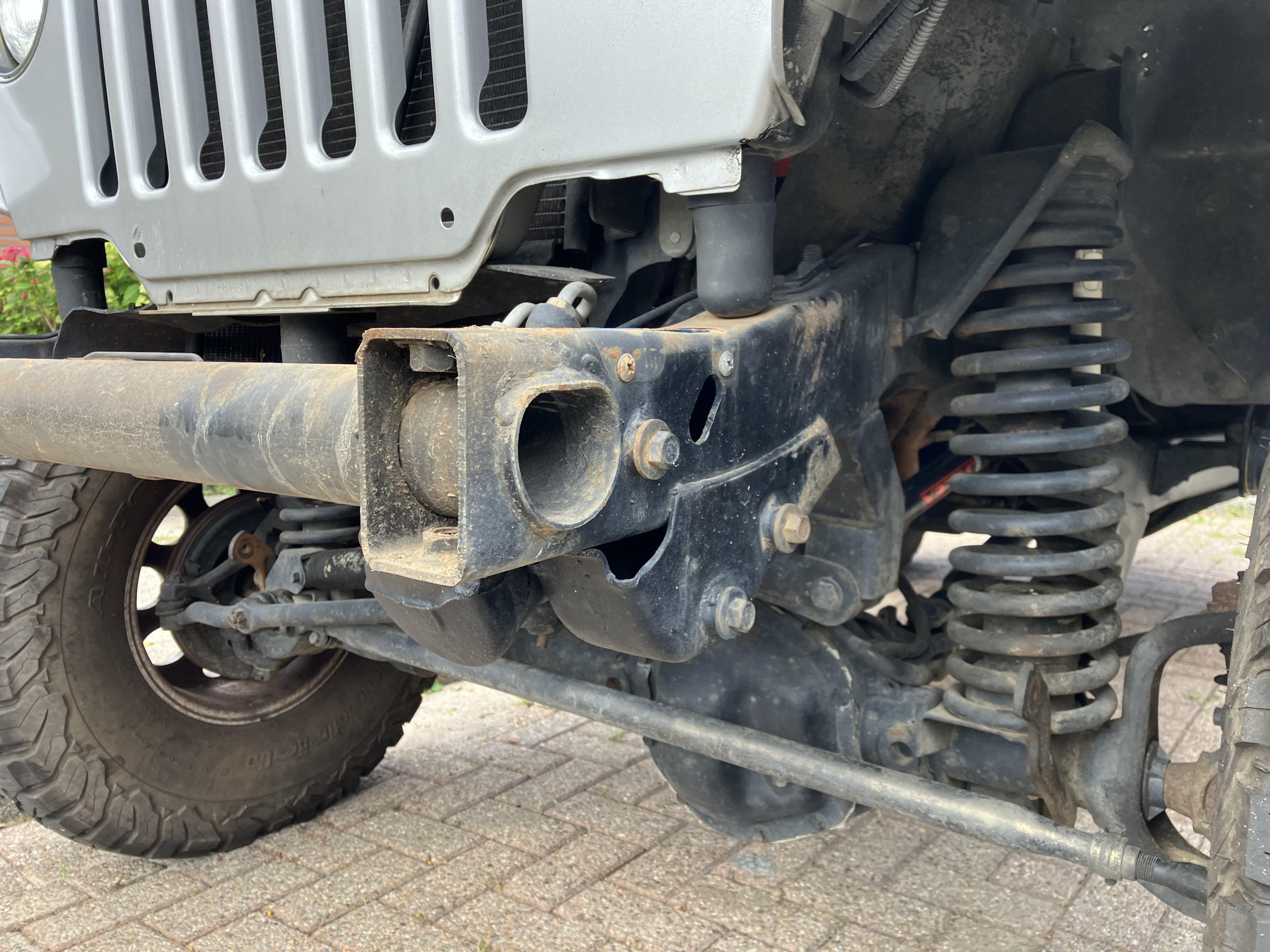

Ab Posted July 3 Report Share Posted July 3 Net voor de vakantie nog even de KJ verhoogd. 1 Quote Link to comment Share on other sites More sharing options...

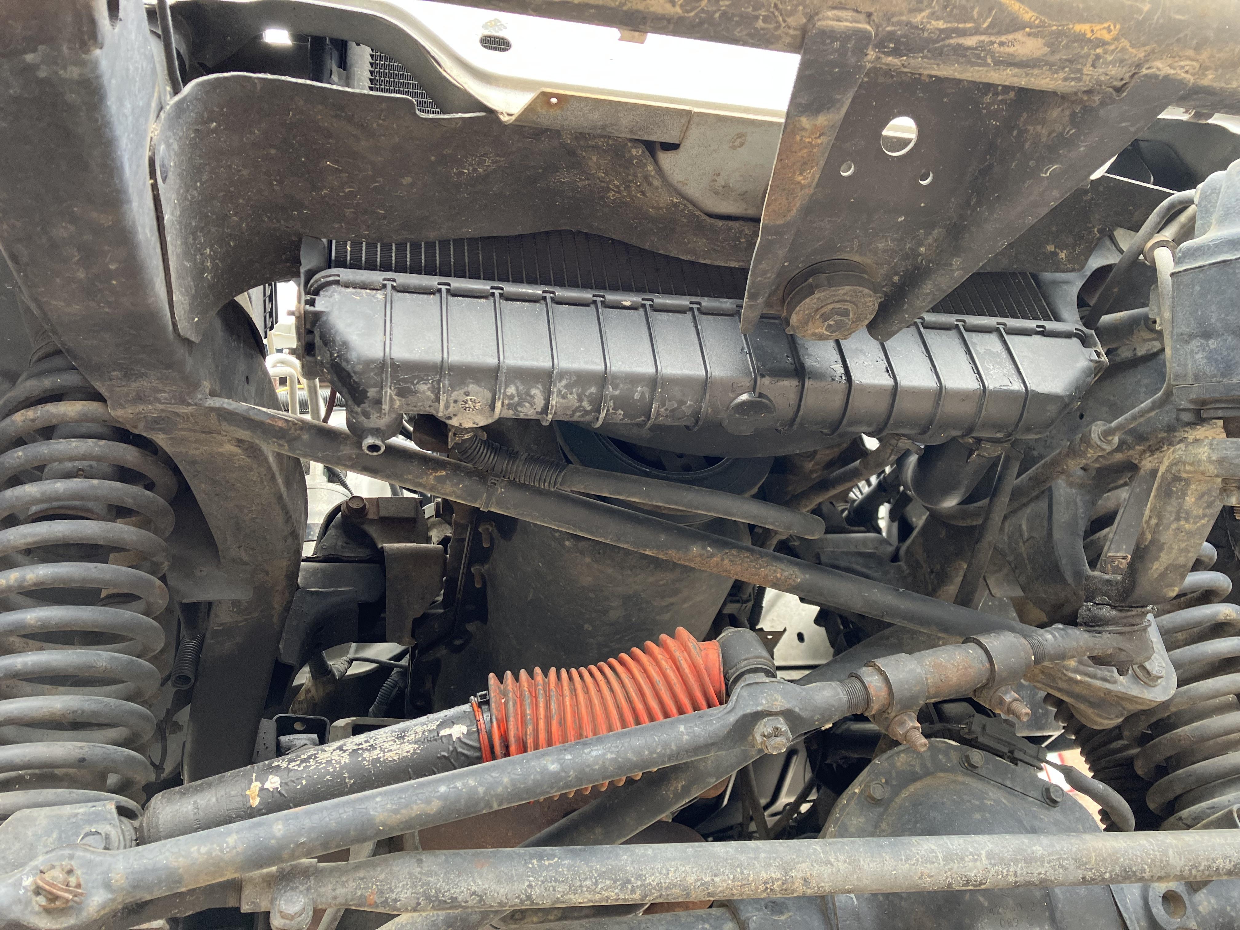

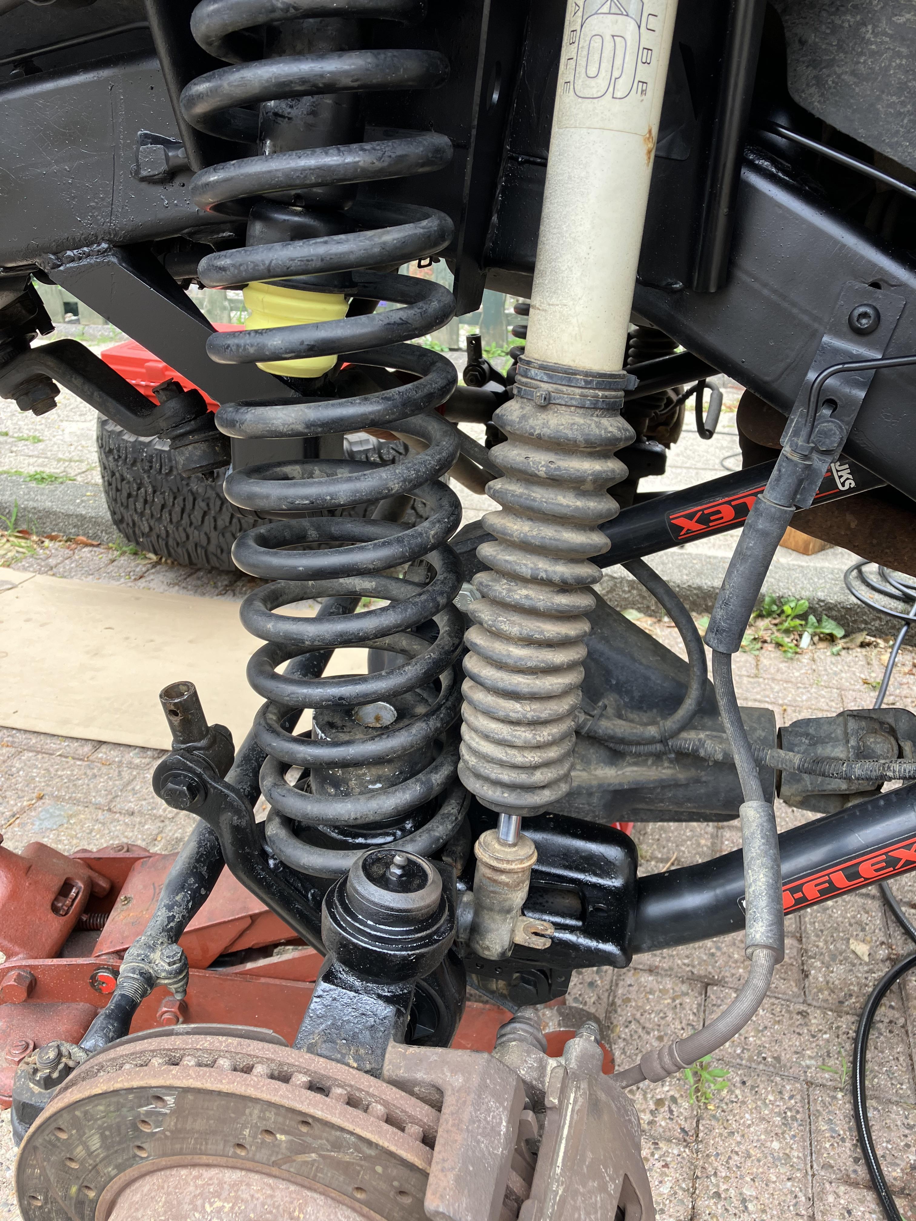

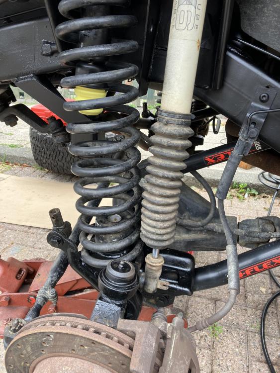

OIIIIIIIO Posted July 10 Report Share Posted July 10 (edited) Quick disconnects gangbaar gemaakt, ik zie ook dat de stuurdemper de trackbarsteun raakt. Kan ik daar nog iets veranderen / verbeteren? Edited July 10 by OIIIIIIIO Plaatje erbij Quote Link to comment Share on other sites More sharing options...

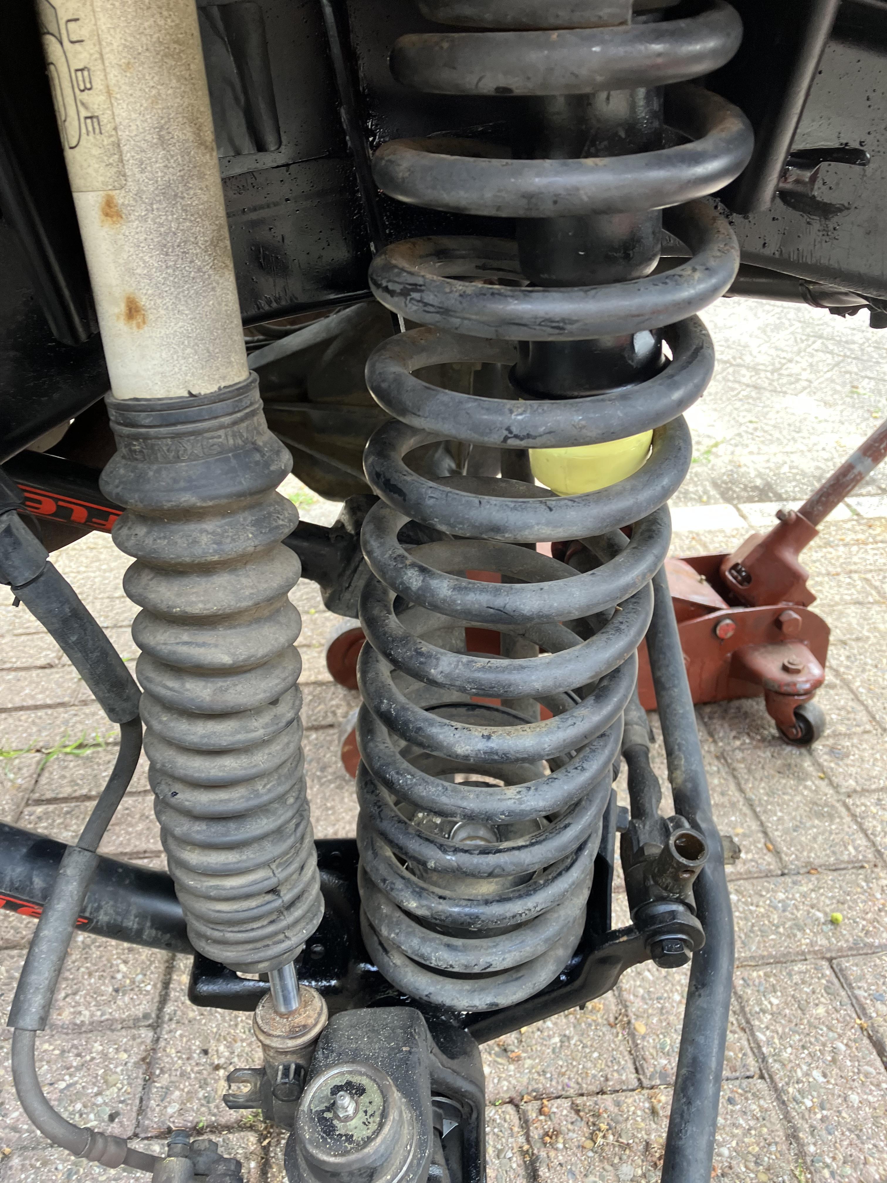

OIIIIIIIO Posted July 19 Report Share Posted July 19 Bumpstops vervangen...... Quote Link to comment Share on other sites More sharing options...
