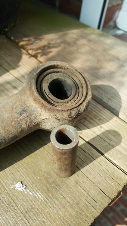

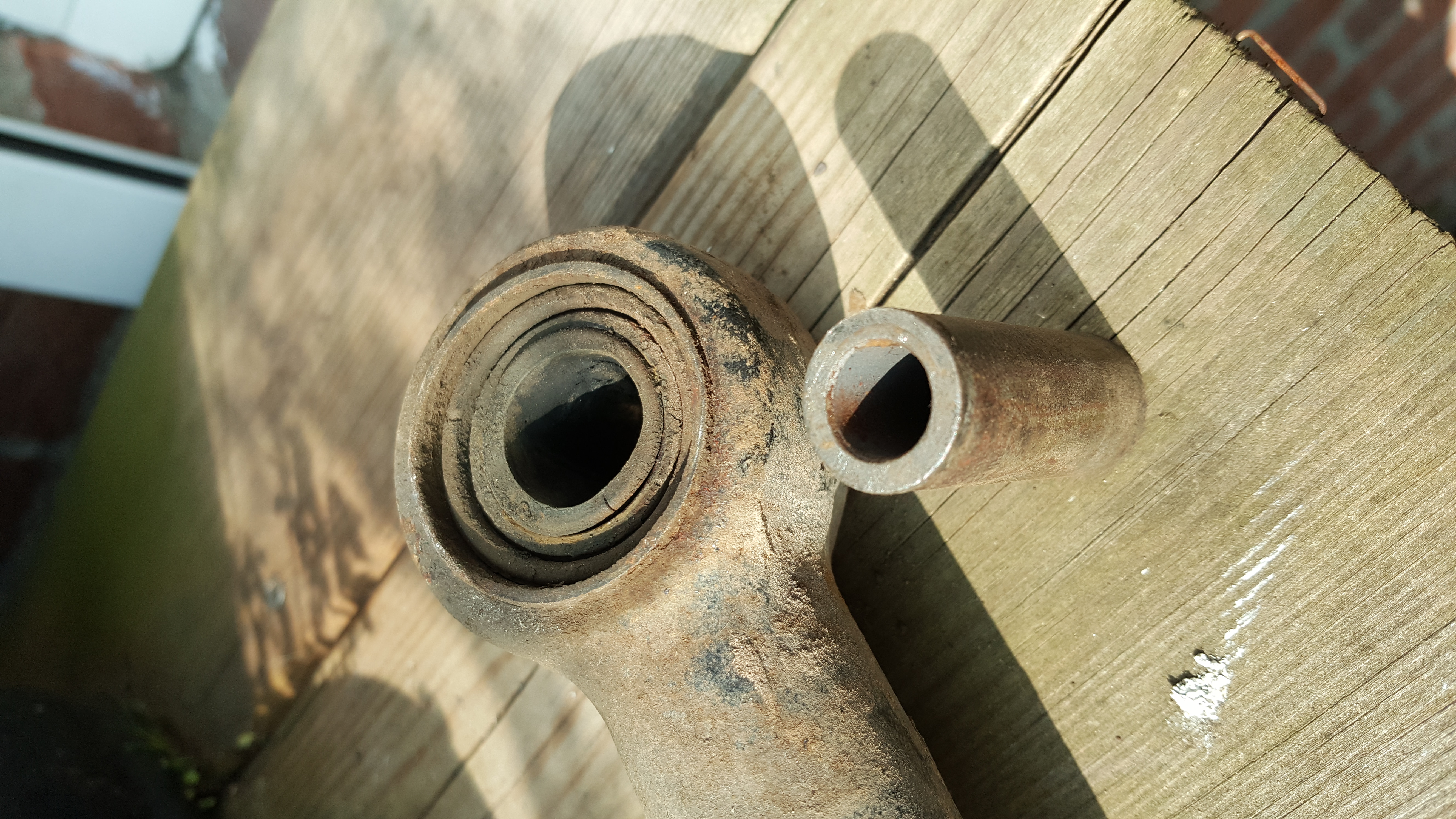

ronvdv Posted March 11, 2016 Report Share Posted March 11, 2016 track bar vervangen, kreeg wat last van Death Wobble. Bleek niet zo vreemd te zijn. Quote Link to comment Share on other sites More sharing options...

ronvdv Posted March 12, 2016 Report Share Posted March 12, 2016 Klopt, is een zeer onprettige beleving. GC rijdt nu ook een stuk beter en rustiger. Quote Link to comment Share on other sites More sharing options...

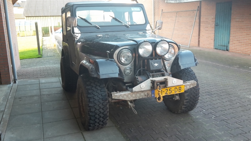

Josz Posted April 3, 2016 Report Share Posted April 3, 2016 (edited) https://drive.google.com/file/d/1-J9VRxJ9yJxn8Yan6s5WIC8oPNPOSRWzqA/view?usp=sharing nieuwe veerstroppen en grote banden onder de CJ5 gezet, nu zijn de wielkasten weer lekker gevuld. Totaal ongeveer 3 inch omhoog, en zie er prima uit https://drive.google.com/open?id=0Bzh788X74ozVMG5aT1RfeWI5MzQ Edited April 3, 2016 by Josz toevoeging Quote Link to comment Share on other sites More sharing options...

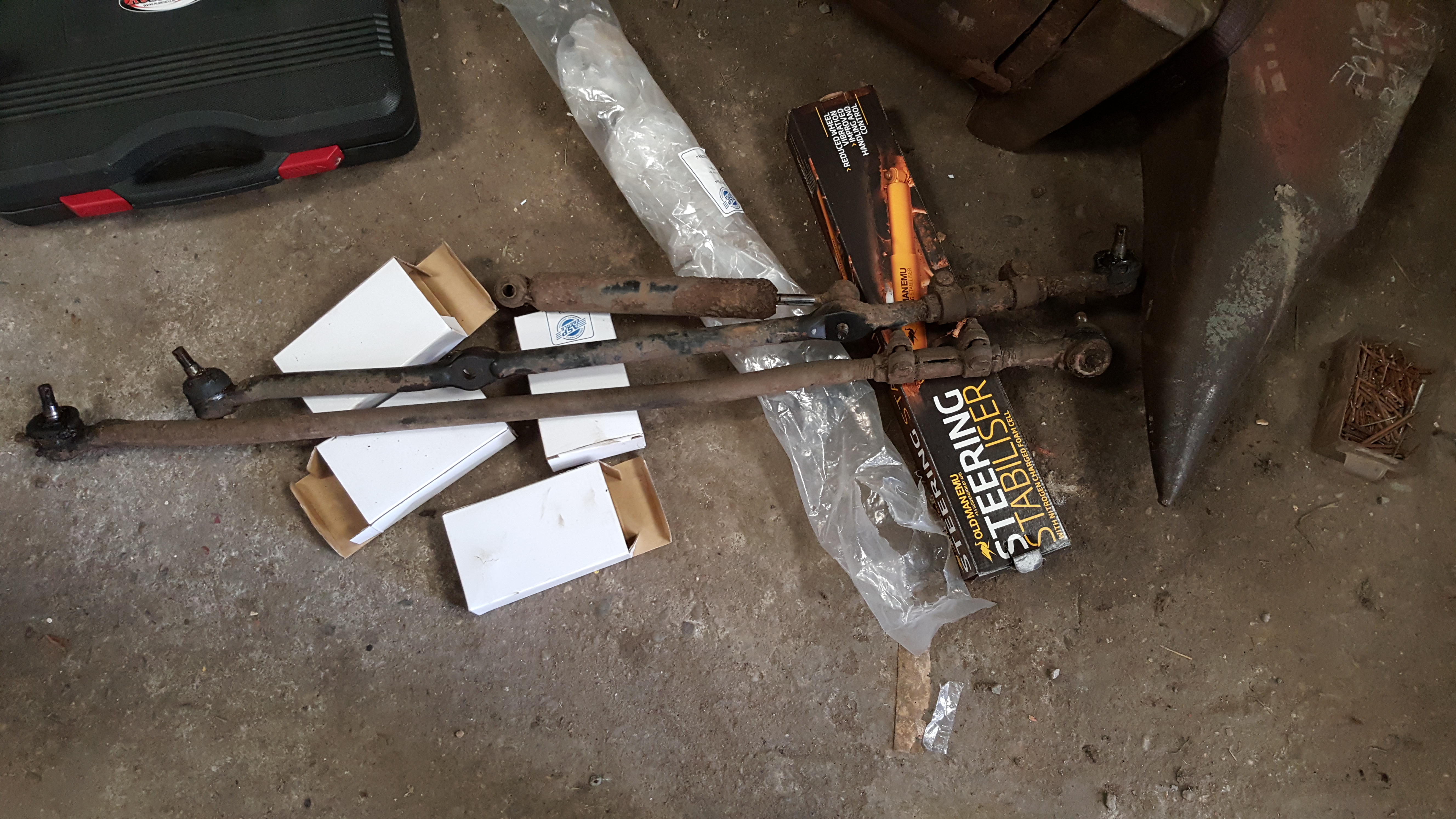

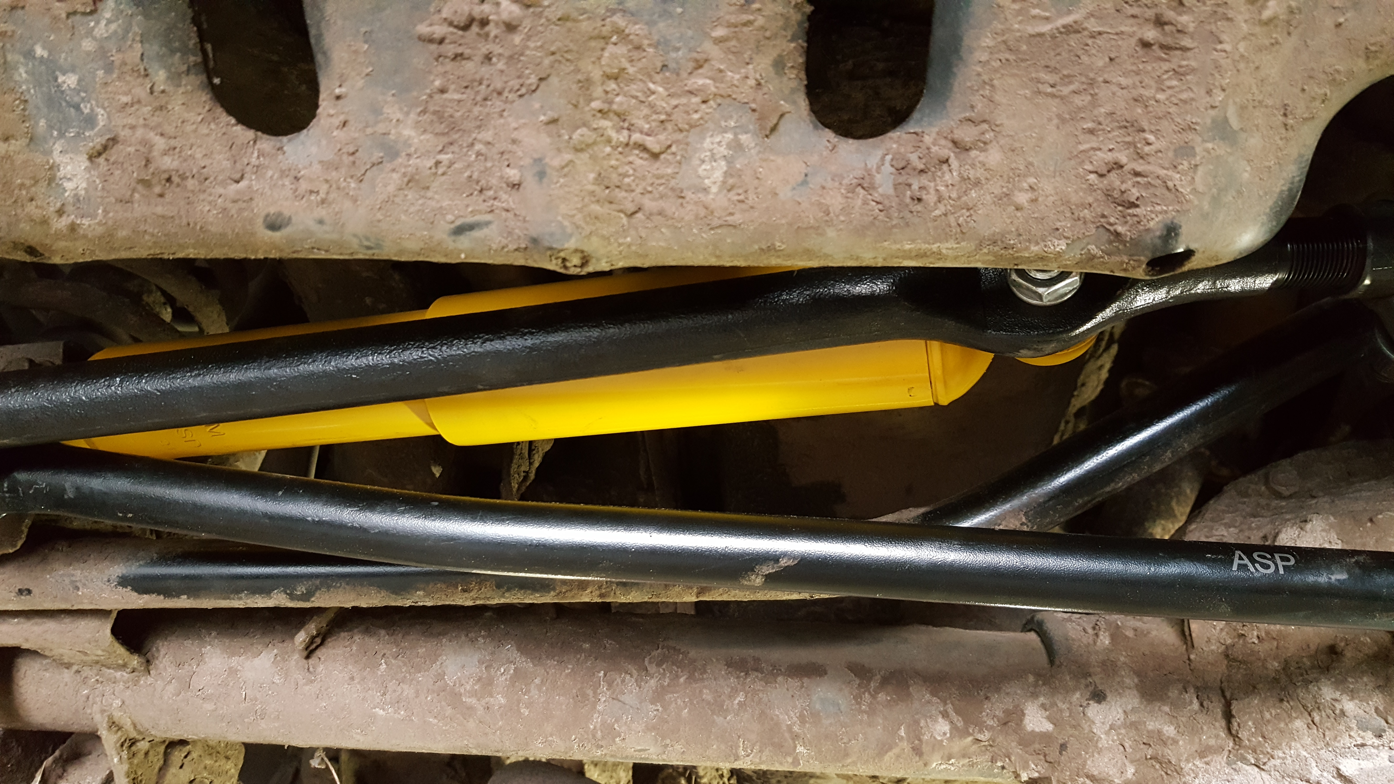

ronvdv Posted April 30, 2016 Report Share Posted April 30, 2016 Drag link, Tie Rod en stuurdemper vervangen. Quote Link to comment Share on other sites More sharing options...

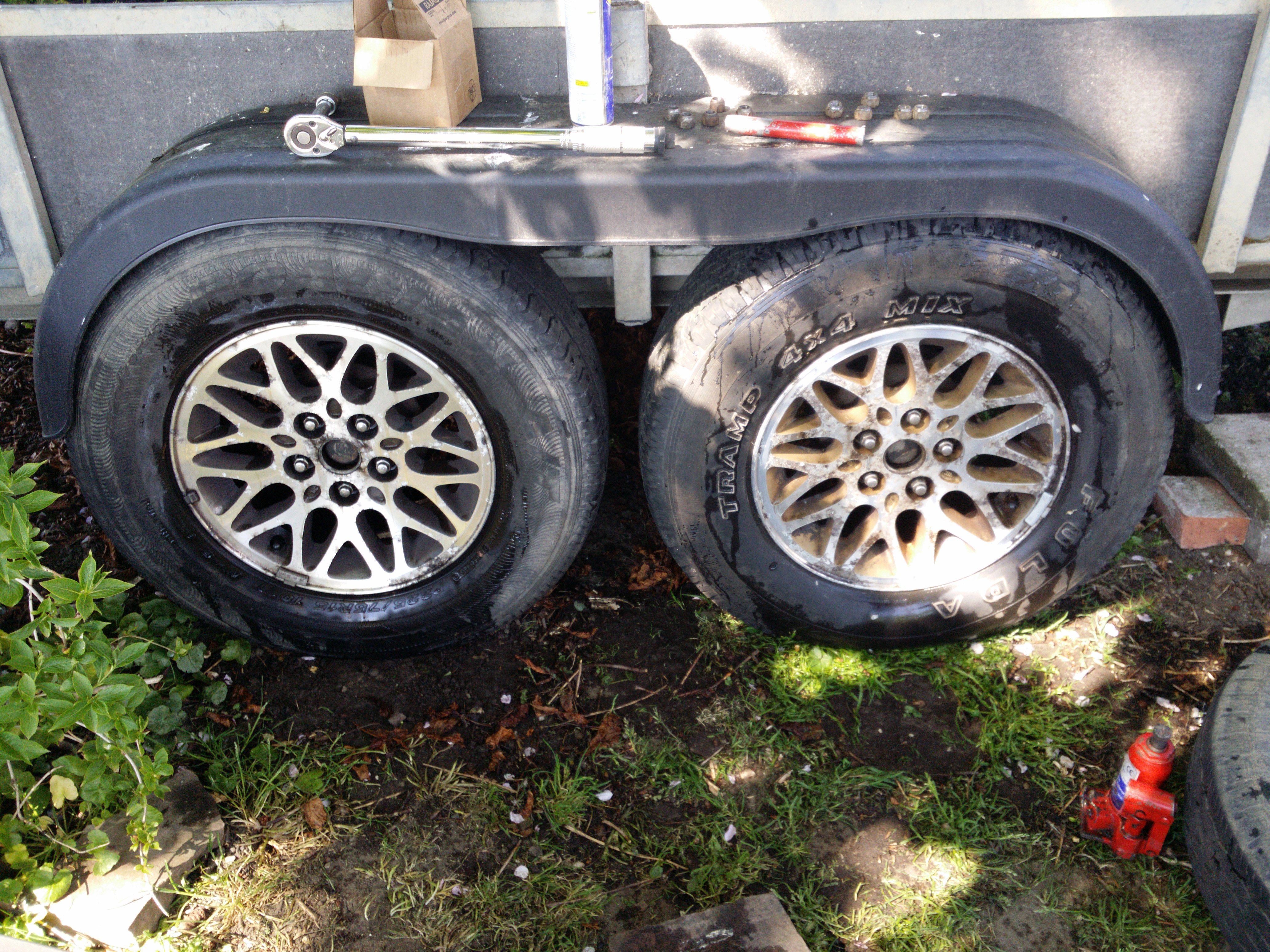

jofer Posted May 5, 2016 Report Share Posted May 5, 2016 Jeep wielen op m'n aanhanger gezet. Quote Link to comment Share on other sites More sharing options...
