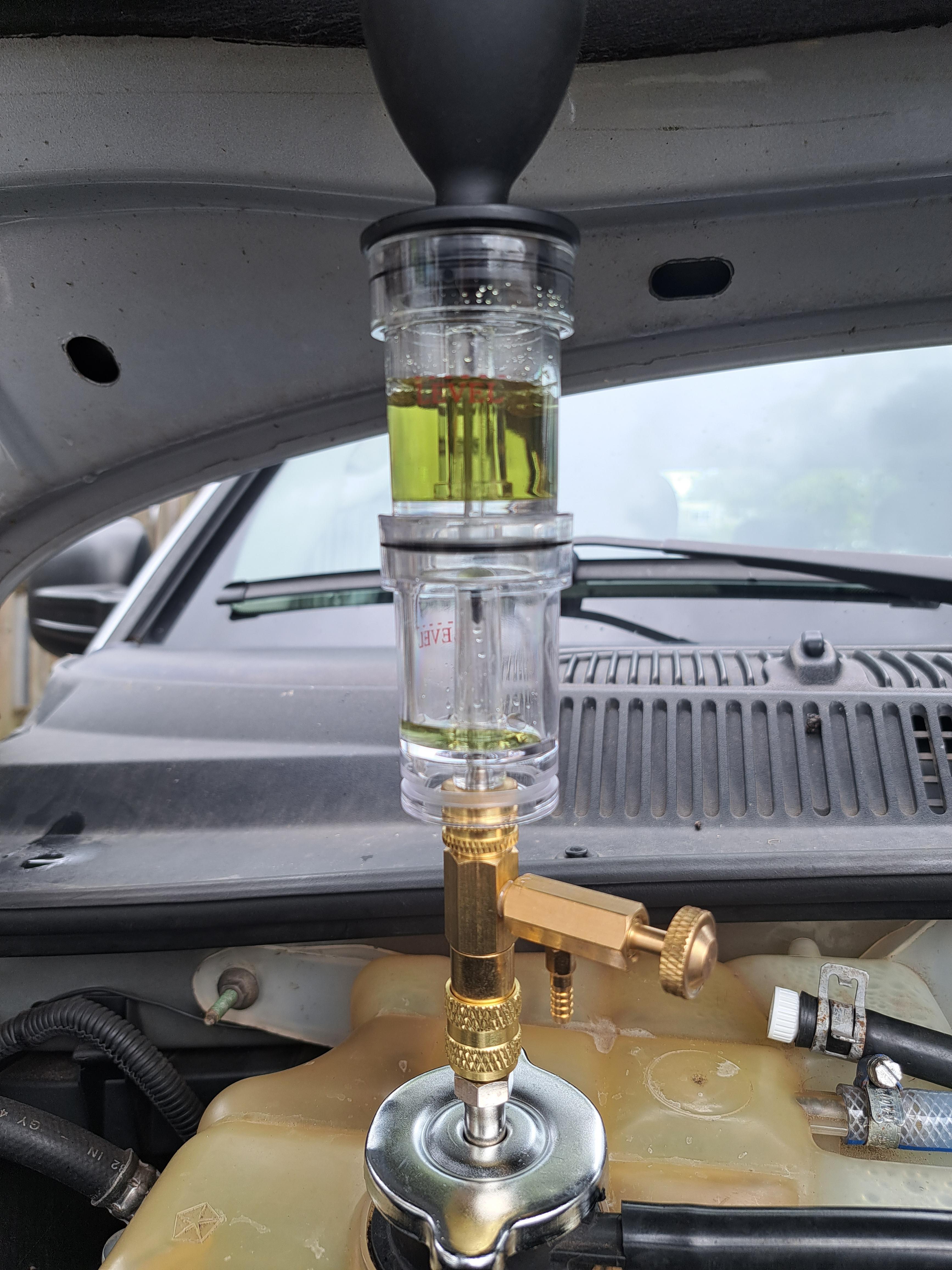

DDG Posted July 19 Report Share Posted July 19 Hoi, Na enige tijd rijden hoor ik bij optrekken en een bocht naar rechts water lopen/gorgelen ... Dit is ineens ontstaan. Ben ermee aan de gang gegaan. Ontluchten, thermostaat vervangen, waterpomp vervangen, radiator doorgespoeld, radiatordop op expansievat vervangen maar het probleem blijft zich maar steeds voordoen. Kachel wordt gewoon warm. Ik zie dat de koelvloeistof in het expansievat stijgt en niet meer terugloopt het koelsysteem in tenzij ik de radiatordop eraf haal én de ontluchtingschroef losdraai. Er zit op dat moment geen koelvloeistof in de bovenste radiatorslang en onder de ontluchtingschroef. Ik ontlucht het koelsysteem maar na een rit kan ik weer van vooraf aan beginnen ... Temperatuurmeter blijft net tegen middelste streep staan. Voor zover ik kan zien geen lekkage. Hoef geen koelvloeistof bij te vullen. Ben hier al even mee bezig maar weet het nu even niet meer ... Het is een 3.7 V6 4x4 automaat uit 2005. Met vriendelijke groet, Dick Quote Link to comment Share on other sites More sharing options...

DDG Posted August 11 Author Report Share Posted August 11 Getest en inderdaad CO2 in het koelsysteem ... Nu op zoek waar het lek zit. Iemand een suggestie? Quote Link to comment Share on other sites More sharing options...
Ab Posted August 11 Report Share Posted August 11 Er is eigenlijk maar één plaats waar dat kan, de koppakking. Quote Link to comment Share on other sites More sharing options...
DDG Posted August 15 Author Report Share Posted August 15 Was er al bang voor ... Op zoek dan maar naar een garage die dit wil doen. Ben best wel handig maar dit lijkt me een aardig project als ik het zo bekijk. Bedankt voor de reactie(s) Quote Link to comment Share on other sites More sharing options...
