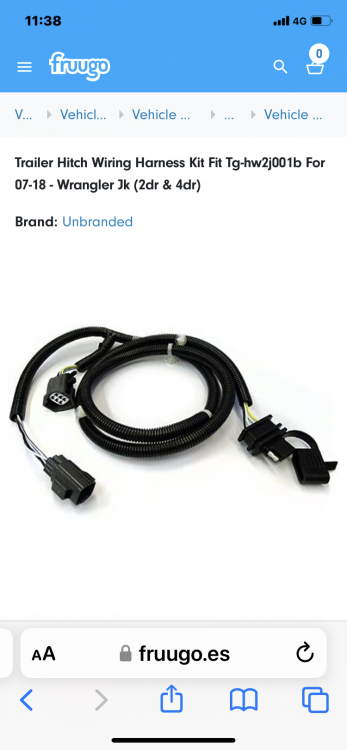

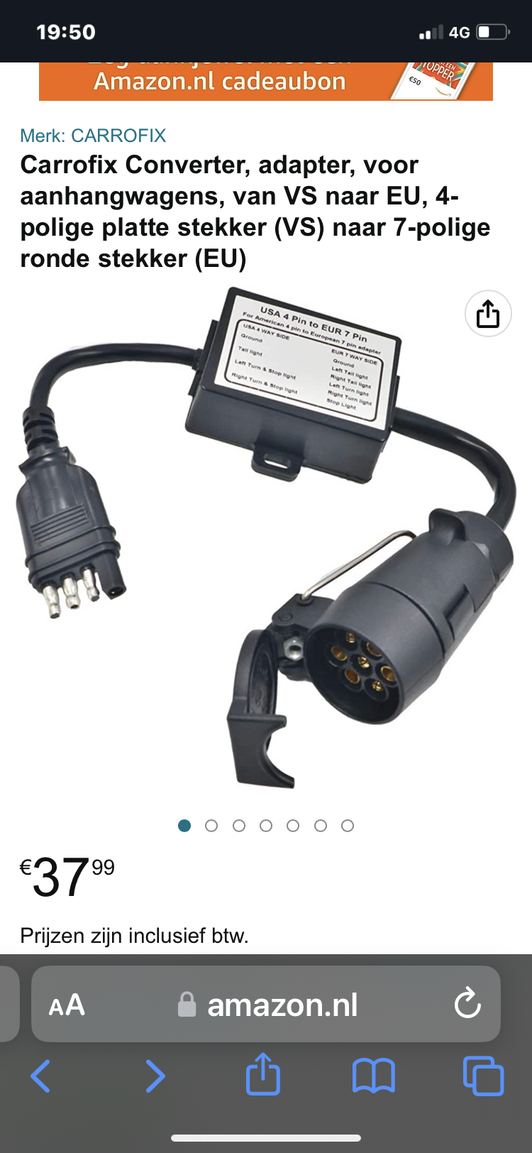

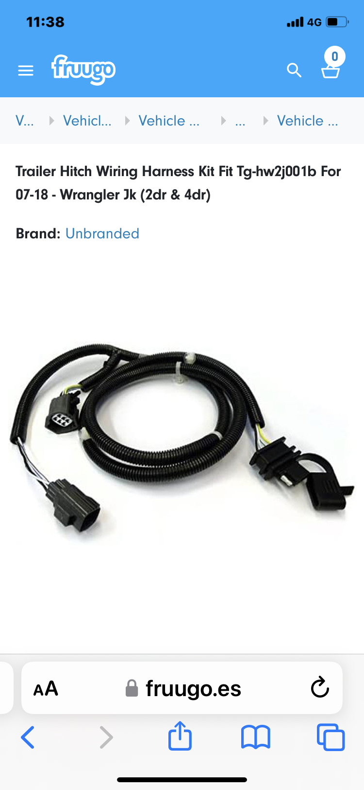

Hallo,
Ik wil een trekhaak op mijn JK gaan monteren. Ik had een stekker gevonden die je op de achterlichten kunt aansluiten en een verloop van 4 naar 7 polig. Maar nu las ik op dit forum dat dat voor storingen kan zorgen en/of schade aan het elektrische systeem. Heeft iemand daar ervaring mee? Heb foto’s toegevoegd vd stekkers.
Of heeft iemand een goed aansluit schema en of foto’s?
Groeten Eric

Hoi,
Weet je zeker dat je naar 7 polig wilt? Voor een fietsendrager of bakkie is dat prima, maar voor een caravan oid is dat niet genoeg.
Slimmer is direct naar een set te gaan , speciaal voor jouw model Jeep. Let op, dan heb je nog geen permanente plus, die moet je apart nog trekken.
Succes, Siert.
