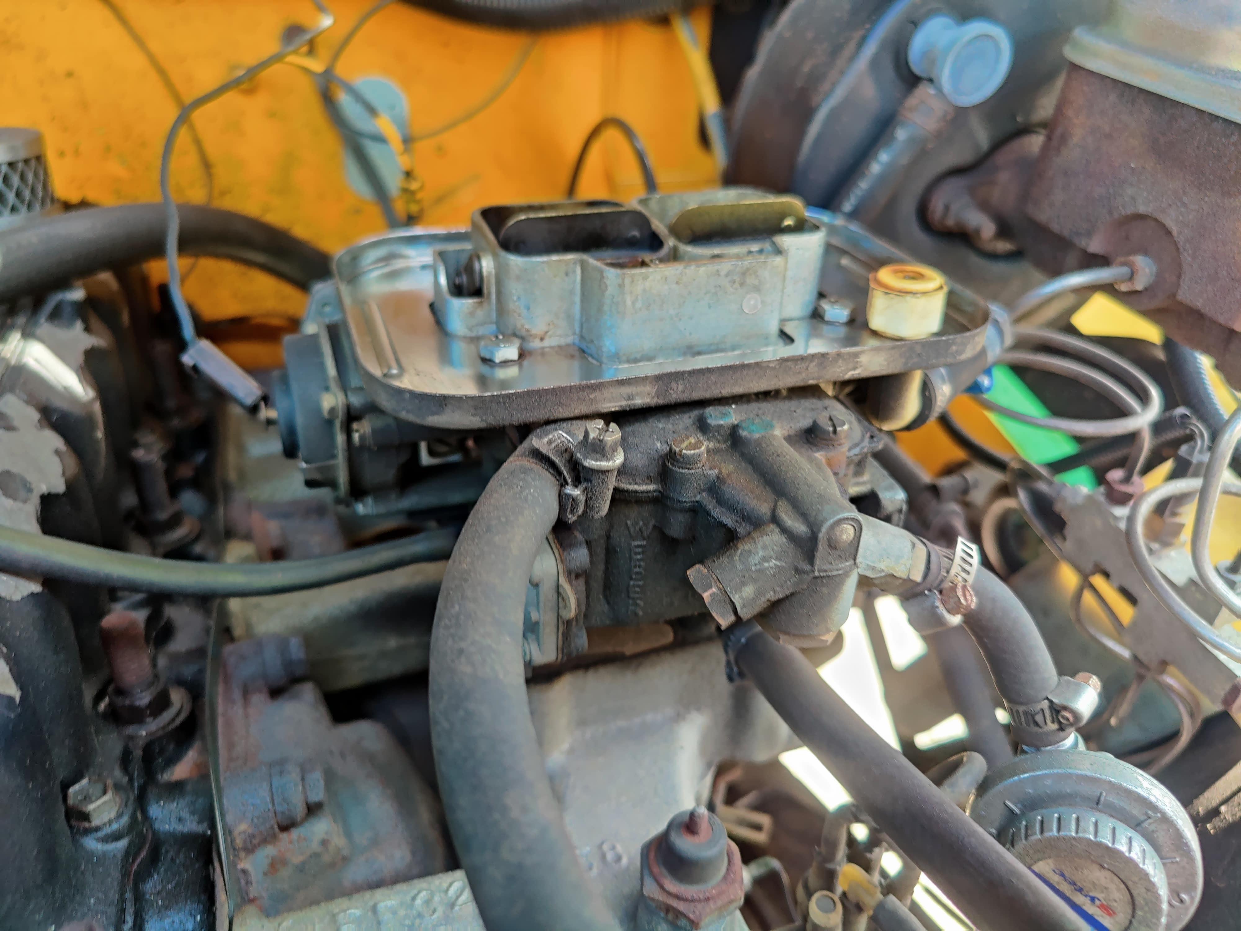

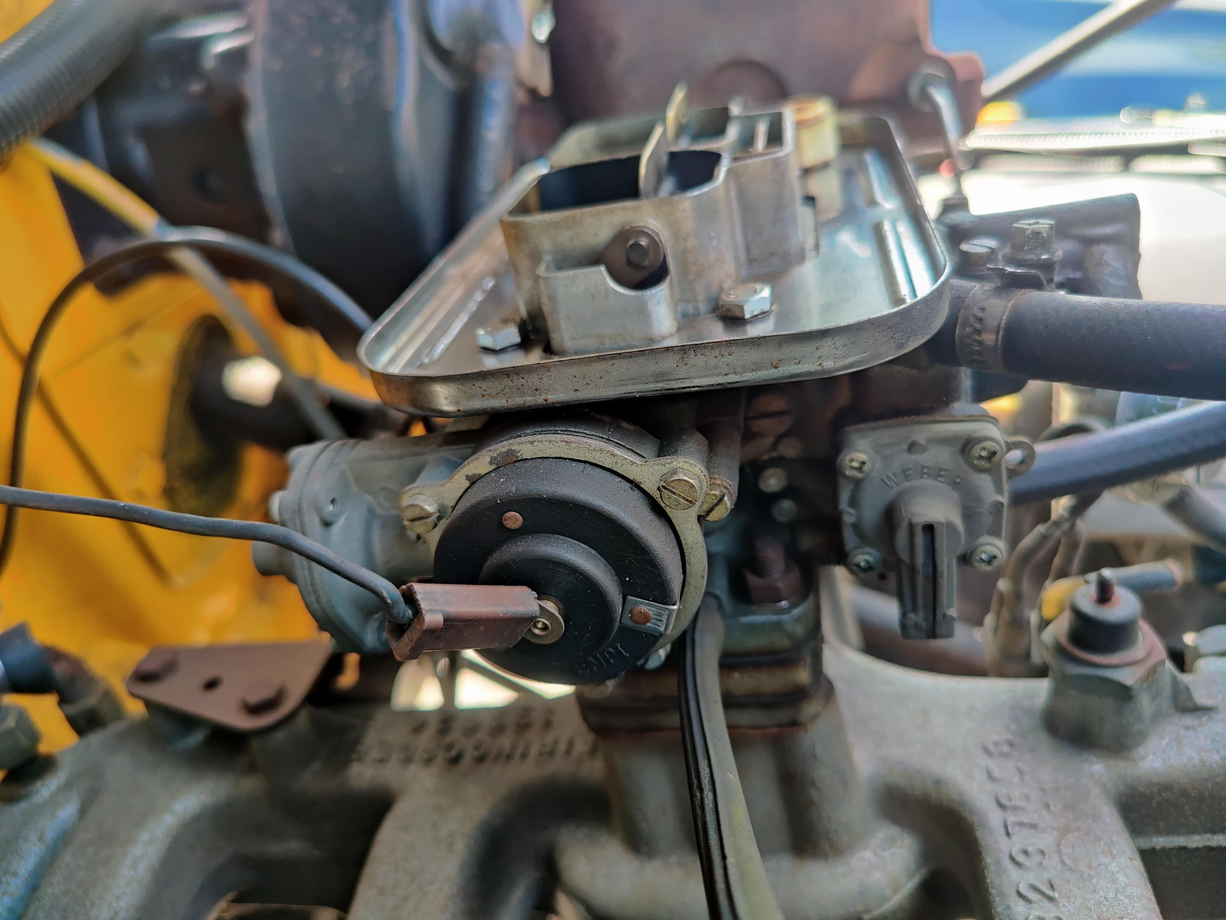

Supernova441 Posted May 27 Author Report Share Posted May 27 Op 18/2/2023 om 5:15 PM zei Ab: Ah, een carburateur, dat veranderd de zaak.... Inderdaad geen foutcodes uitlezen mogelijk, dat is alleen bij de injectie motoren. Lees je dan even in m.b.t. de Webers. Ik heb zelf ook een Weber 38 DGES met automatische choke op m'n 4,2 staan, en dat gaat prima. Je kan even checken of er spanning op de choke komt als je het contact aan zet. In de bijlage de originele handleiding voor de Weber aanpassing. 4412.pdf 5.32 MB · 4 downloads ik heb helaas alles even links moeten laten liggen, maar ik kan er nu weer mee aan de gang. eerder werd er gesproken over zowel een 32/36DGV en een 38DGES. hoe kan ik het verschil zien? op internet lijken ze visueel erg op elkaar en ook beide dus op degene die ik onder de kap heb liggen. ik wil de carburateur ook even goed reinigen van binnen dus er ook een nieuwe pakking set voor bestellen, maar dat werd een beetje problematisch omdat ik het verschil niet kan zien en ook nergens iets op mijn carb kan vinden waardoor ik overtuigd ben welke het is. de foto hieronder is op het moment even de enige die ik heb. alvast onwijs bedankt. Quote Link to comment Share on other sites More sharing options...

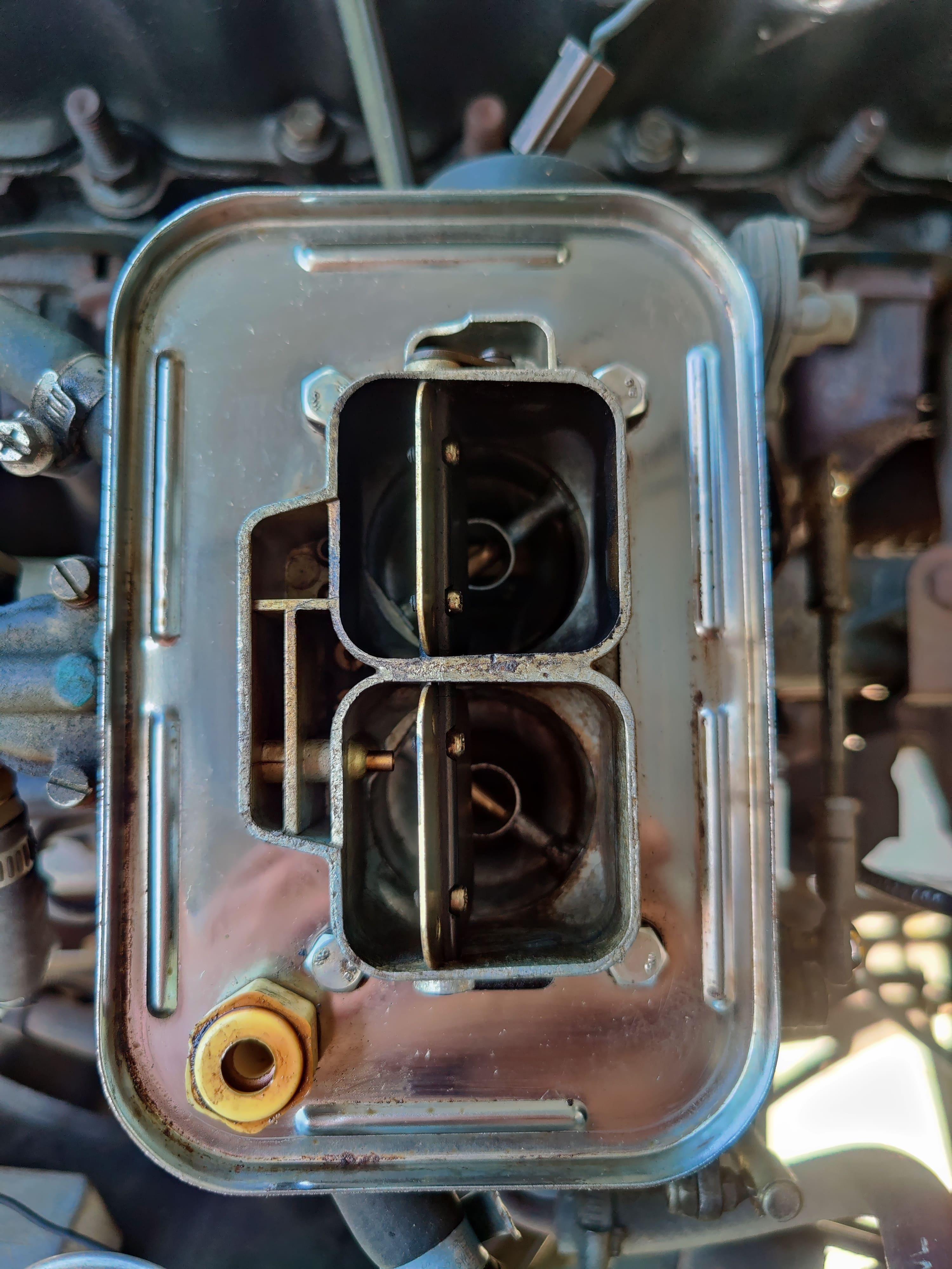

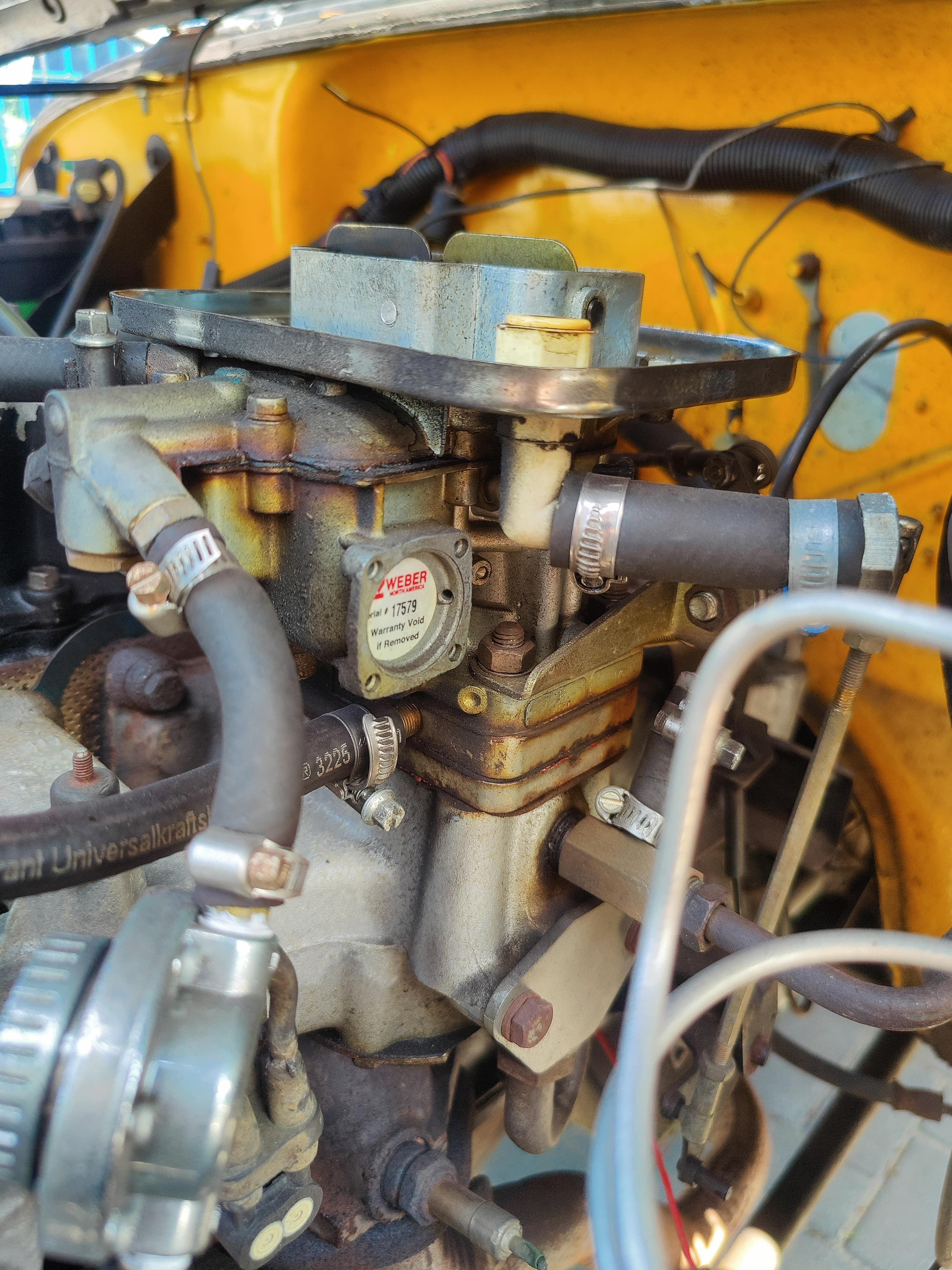

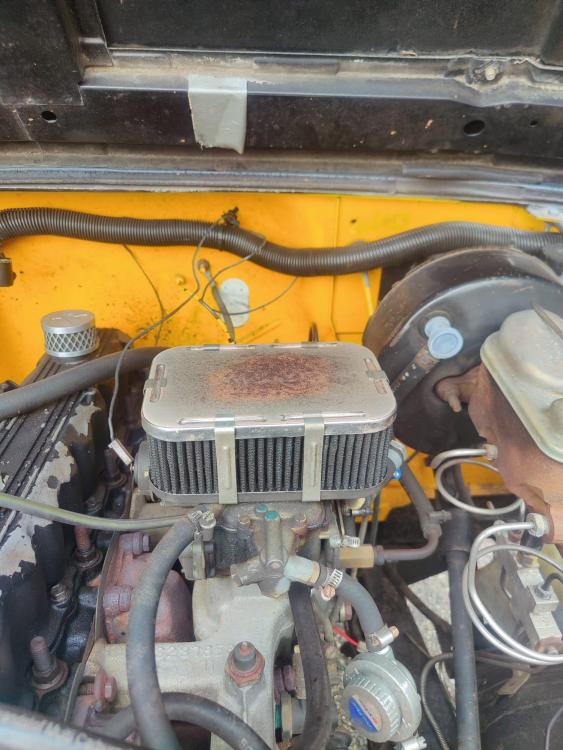

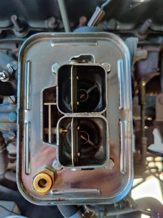

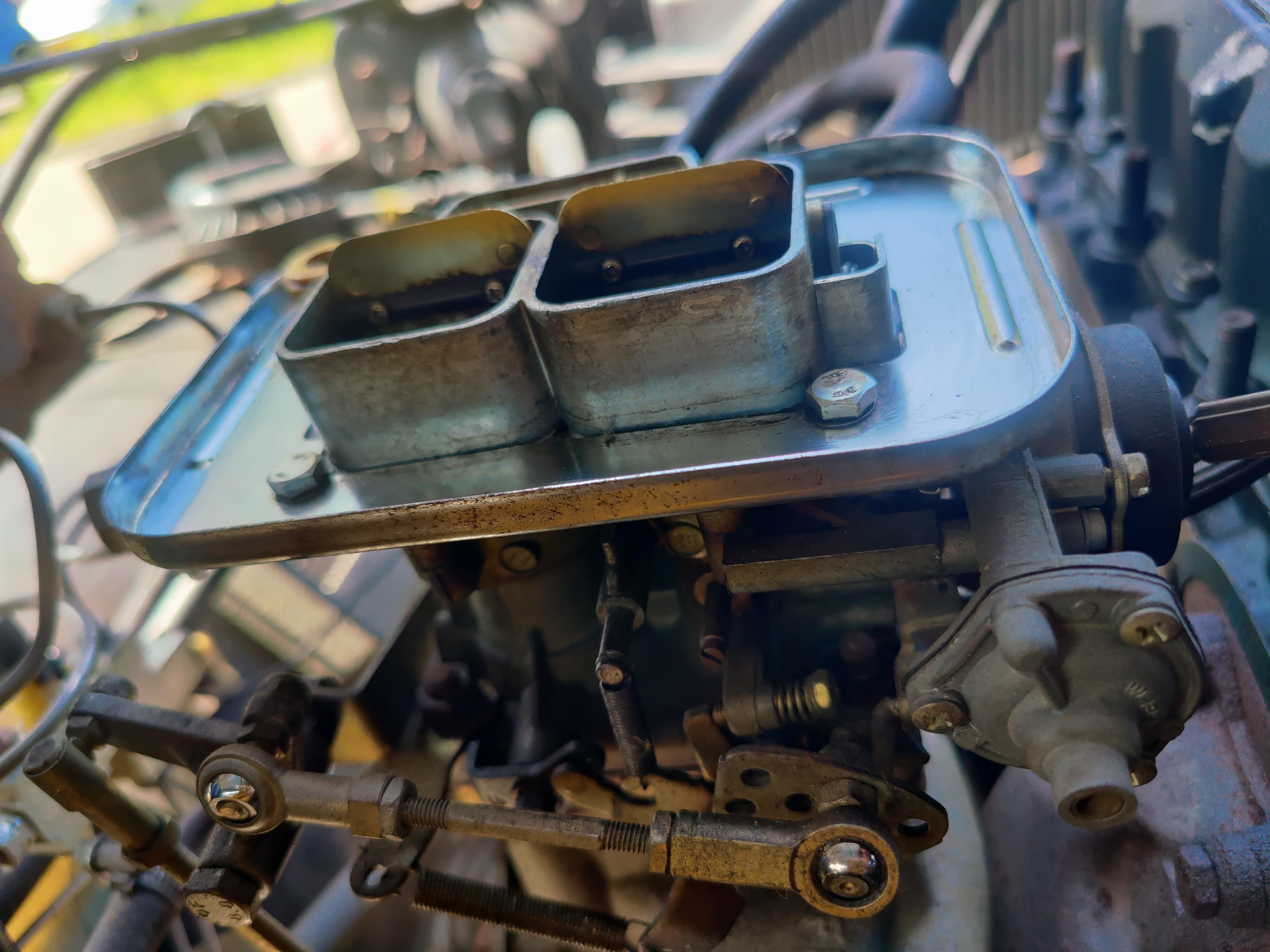

Ab Posted May 27 Report Share Posted May 27 Op de onderste flens van de carburateur (waarmee hij op het spruitstuk gemonteerd staat) is een typenummer ingeslagen. Bij mij stond het op de flens aan de kant van het motorblok, onder het huisje van de elektrische choke. Erg lastig te zien... Voor meer foto's van een 38er kijk je even in onderstaand album. Of je post even een foto van de bovenzijde met het luchtfilter eraf. Al geprobeerd de instelling van de carburateur naar "lean best idle" te stellen? Hier veel meer info: http://www.redlineweber.com/html/Tech/Table_of_contents.htm Succes! Quote Link to comment Share on other sites More sharing options...
Supernova441 Posted May 27 Author Report Share Posted May 27 44 minuten geleden zei Ab: Op de onderste flens van de carburateur (waarmee hij op het spruitstuk gemonteerd staat) is een typenummer ingeslagen. Bij mij stond het op de flens aan de kant van het motorblok, onder het huisje van de elektrische choke. Erg lastig te zien... Voor meer foto's van een 38er kijk je even in onderstaand album. Of je post even een foto van de bovenzijde met het luchtfilter eraf. Al geprobeerd de instelling van de carburateur naar "lean best idle" te stellen? Hier veel meer info: http://www.redlineweber.com/html/Tech/Table_of_contents.htm Succes! Ik zal morgen even foto's maken van het typenummer, nog wat foto's rondom en een zonder luchtfilter. Quote Link to comment Share on other sites More sharing options...
Supernova441 Posted May 28 Author Report Share Posted May 28 18 uur geleden zei Ab: Op de onderste flens van de carburateur (waarmee hij op het spruitstuk gemonteerd staat) is een typenummer ingeslagen. Bij mij stond het op de flens aan de kant van het motorblok, onder het huisje van de elektrische choke. Erg lastig te zien... Voor meer foto's van een 38er kijk je even in onderstaand album. Of je post even een foto van de bovenzijde met het luchtfilter eraf. Al geprobeerd de instelling van de carburateur naar "lean best idle" te stellen? Hier veel meer info: http://www.redlineweber.com/html/Tech/Table_of_contents.htm Succes! 18 uur geleden zei Ab: Op de onderste flens van de carburateur (waarmee hij op het spruitstuk gemonteerd staat) is een typenummer ingeslagen. Bij mij stond het op de flens aan de kant van het motorblok, onder het huisje van de elektrische choke. Erg lastig te zien... Voor meer foto's van een 38er kijk je even in onderstaand album. Of je post even een foto van de bovenzijde met het luchtfilter eraf. Al geprobeerd de instelling van de carburateur naar "lean best idle" te stellen? Hier veel meer info: http://www.redlineweber.com/html/Tech/Table_of_contents.htm Succes! Ik heb wat foto's maar dat typeplaatje kon ik helaas niet zo gauw vinden. ik hoop dat je wat met deze foto's kan? Quote Link to comment Share on other sites More sharing options...
Ab Posted May 28 Report Share Posted May 28 Dat is de 32/36 zo te zien. Geen nummertje ingeslagen op de montage flens? Quote Link to comment Share on other sites More sharing options...
Supernova441 Posted May 29 Author Report Share Posted May 29 Ja ik heb op zich wel nummers gevonden maar dit leek meer op een onderdeelnummer dus die heb ik niet meegestuurd. Maar ik had inderdaad ook al een vermoeden van dat het een 32/36 was. Dan kan ik nu in ieder geval een revisie set bestellen. Quote Link to comment Share on other sites More sharing options...
