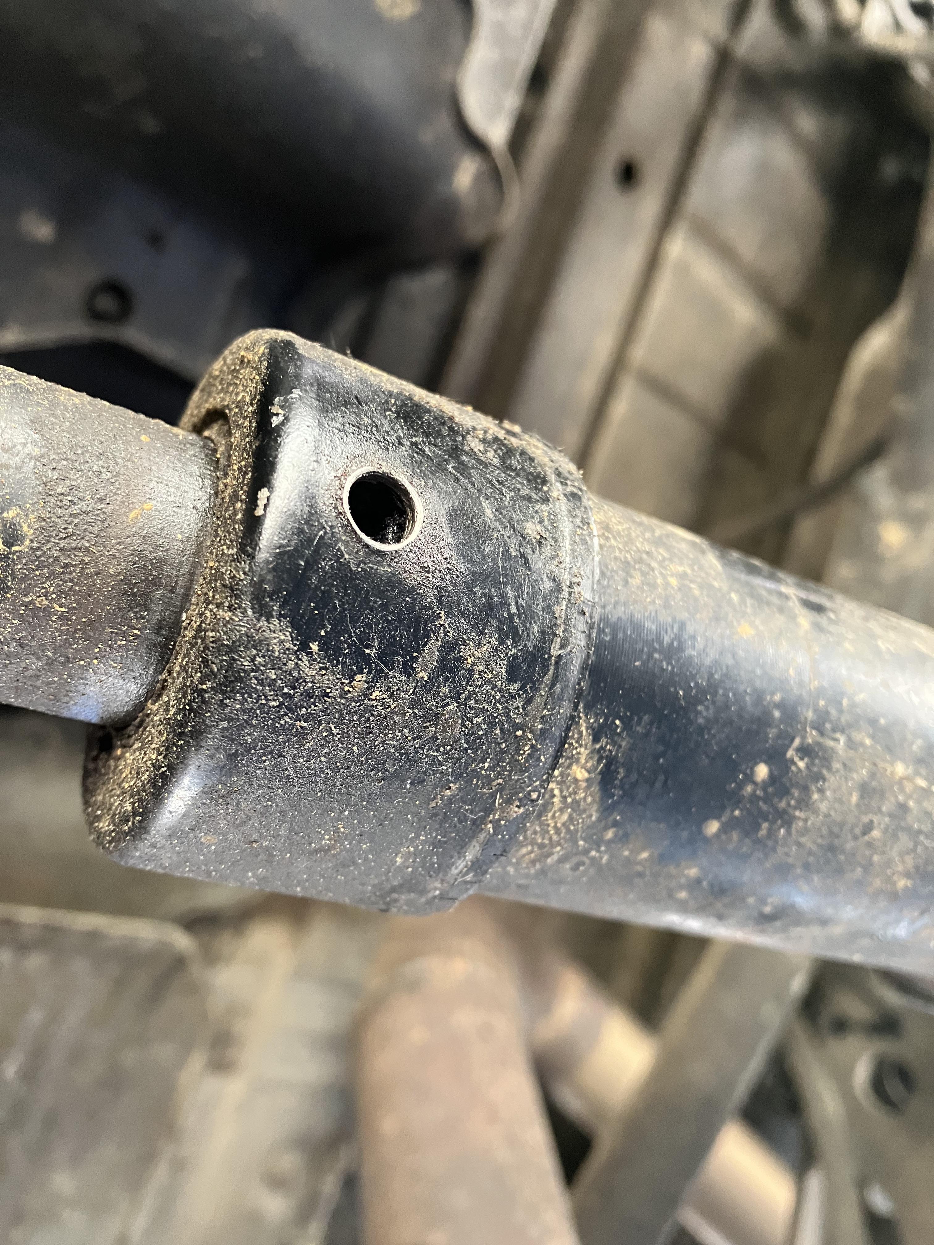

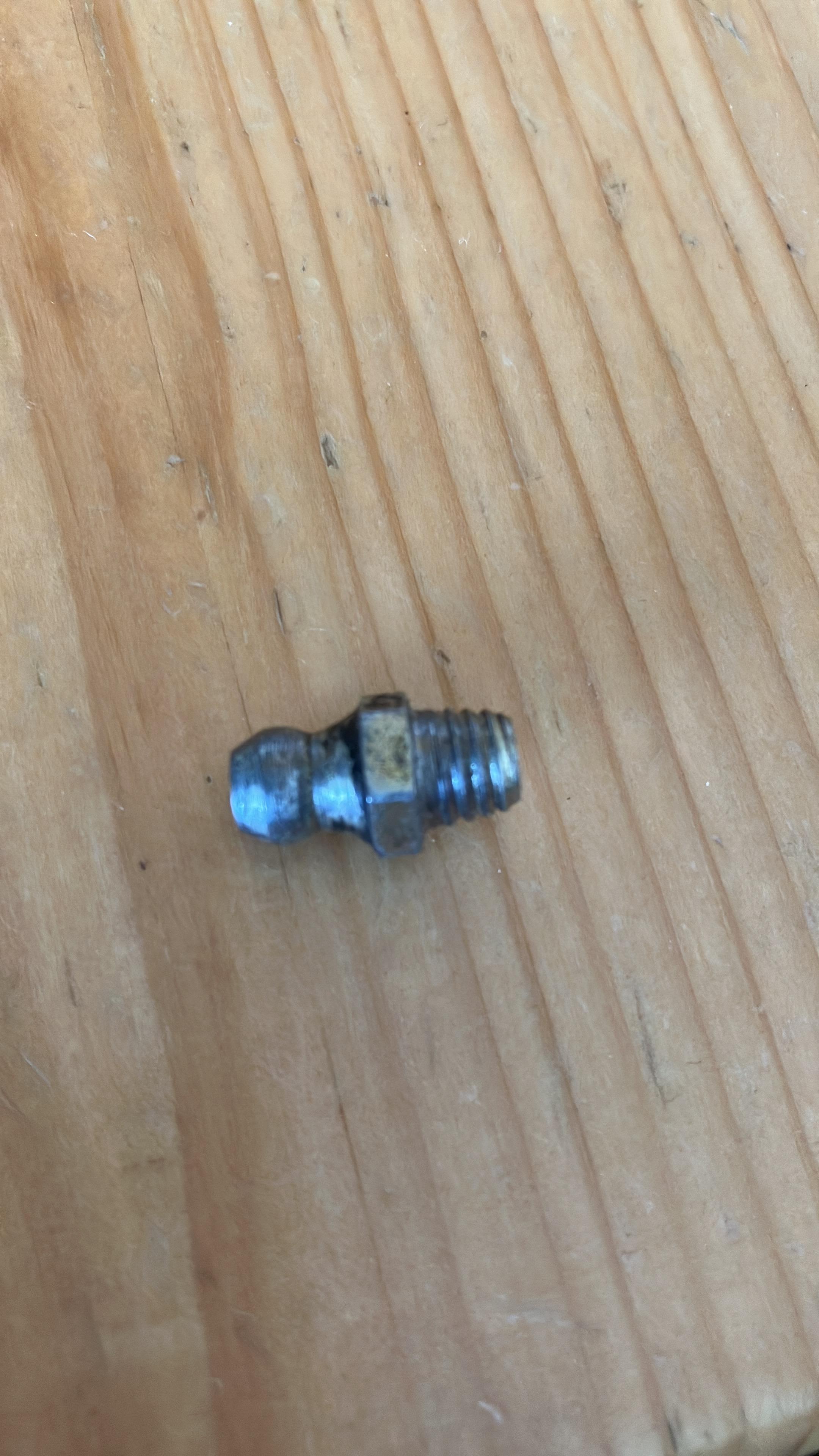

OIIIIIIIO Posted July 30, 2022 Report Share Posted July 30, 2022 Beste Allemaal, De smeernippel (6mm) blijft niet meer vastzitten😒(beetje dol) ik kan de nippel er zo uittrekken. Kan ik hier nog🤔 (simpel) iets aan doen? Quote Link to comment Share on other sites More sharing options...
REAL STRANGLER Posted July 31, 2022 Report Share Posted July 31, 2022 Even met een hamertje op de uitstulping tikken, tot hij weer vlak licht. Dan een nieuwe vetnippel gebruiken. Succes, Siert. Quote Link to comment Share on other sites More sharing options...
OIIIIIIIO Posted July 31, 2022 Author Report Share Posted July 31, 2022 9 hours ago, REAL STRANGLER said: Even met een hamertje op de uitstulping tikken, tot hij weer vlak licht. Dan een nieuwe vetnippel gebruiken. Succes, Siert. Dank je wel Siert! 👍 Quote Link to comment Share on other sites More sharing options...
