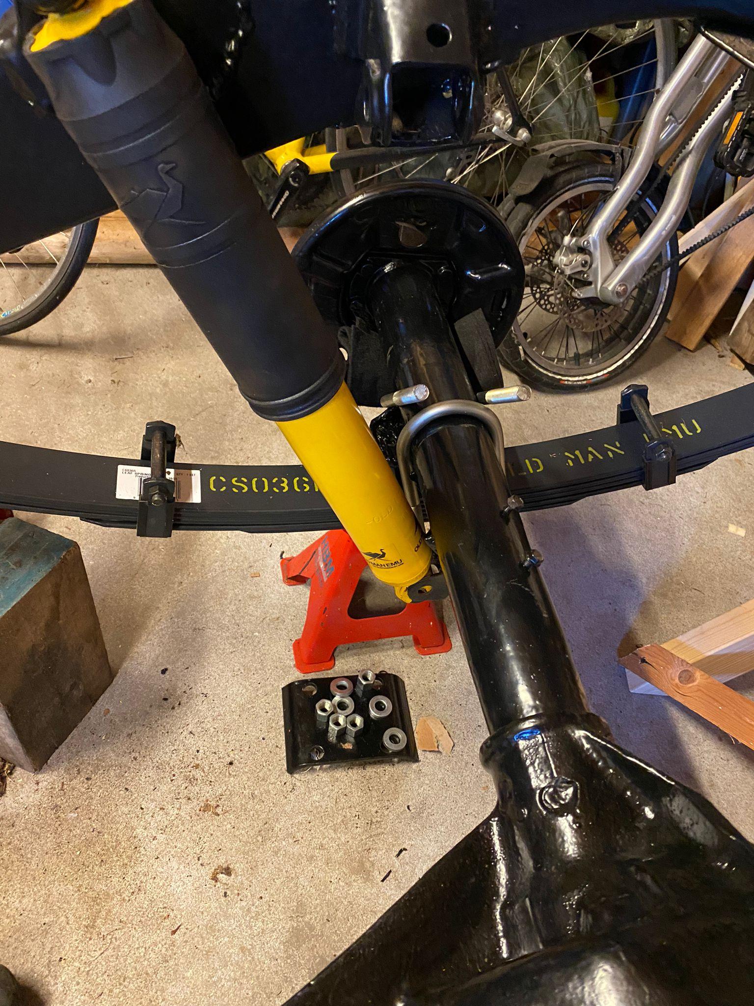

Baukev Posted July 27, 2022 Report Share Posted July 27, 2022 (edited) Goedemorgen! Ik ben een Jeep wrangler YJ uit 1989 aan het opknappen. Er hangt een nieuwe set bladveren onder: Old Man Emu: 50mm achter en 40/50 mm voor incl dempers 4x veer/bushings/nitro dempers/u-bolts Nu ik ben bezig om de assen er weer op te monteren, waarbij ik zie dat er heel weinig (~2cm, zie bijgevogde afbeelding) ruimte zit tussen de schokbreker en de as zelf, en ik vraag me af of dit hoort. Kunnen jullie mij hier misschien over adviseren? Groeten, Bauke Edited July 27, 2022 by Baukev Quote Link to comment Share on other sites More sharing options...
Ab Posted July 27, 2022 Report Share Posted July 27, 2022 Je assen hangen nog vrij zo te zien? Vrij hangend is maximaal uit geveerde, in rijstand zou er dan voldoende ruimte zijn. Quote Link to comment Share on other sites More sharing options...
Baukev Posted July 27, 2022 Author Report Share Posted July 27, 2022 Hoi Ab, ik heb ze nog niet volledig gemonteerd vandaar dat ze vrij hoog hangen. Ik had dit nog niet gedaan omdat ik eerst wilde weten of ik het wel goed deed. Kan de minimale ruimte geen problemen opleveren als de as maximaal uitveerd tijdens rijden? Quote Link to comment Share on other sites More sharing options...
Ab Posted July 27, 2022 Report Share Posted July 27, 2022 De as is nog niet volledig gemonteerd schrijf je. Wat is nog niet volledig? Als de bouten aan de voor en achterzijde van het veerblad erin zitten, de as vast aan de bladen, en alles hangt vrij, dan is dat ongeveer maximaal uitgeveerd. Dat moet tevens de slaglengte van je dempers zijn. Blijven ze dan overal vrij van, dan is het goed. Met invoeren komt de as omhoog en tevens naar achteren, dus meer vrije ruimte bij de schokdemper. Quote Link to comment Share on other sites More sharing options...
