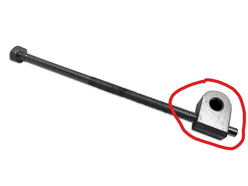

Koperdraad Posted April 9, 2022 Report Share Posted April 9, 2022 Mijn moerspanner van de multiriem is gebroken, waar dus de bout in gedraaid word om de multiriem strakker te zetten. Is dit een universele moer? Quote Link to comment Share on other sites More sharing options...
Koperdraad Posted April 19, 2022 Author Report Share Posted April 19, 2022 Iemand een idee? het gaat dus om dit blokje Quote Link to comment Share on other sites More sharing options...
Ab Posted April 19, 2022 Report Share Posted April 19, 2022 Ziet er niet uit als een universeel onderdeel. Zelf (na)maken is geen optie? Neem anders even contact op met Jeepparts, zij kunnen het wellicht leveren. Quote Link to comment Share on other sites More sharing options...
Kapt. Bob Posted April 21, 2022 Report Share Posted April 21, 2022 Op de website www.4low.nl zie ik dat het blokje van de spanner voor een XJ los te koop is. Wellicht past het ook op een Wrangler. Zie hier: https://www.4low.nl/webshop/jeep-cherokee-xj/bout-en-spanner-voor-poelie-cherokee-xj/ Ik kwam het toevallig tegen. Quote Link to comment Share on other sites More sharing options...
Koperdraad Posted April 22, 2022 Author Report Share Posted April 22, 2022 (edited) Thanx, ik zie hem nu ook staan, in Tiel bij BS hadden ze dit niet meer en zeiden dat dit ook niet meer leverbaar was en een ander had het ook niet. Gelukkig hebben we nu ook een OEM nummer. Edited April 22, 2022 by Koperdraad Quote Link to comment Share on other sites More sharing options...
Koperdraad Posted May 3, 2022 Author Report Share Posted May 3, 2022 Eigenlijk is dus orignele spanner van YJ niet meer te leveren en is het alternatief de spanner van de XJ, ZJ en TJ. Echter past deze niet gelijk en moet er hier een daar een paar mm afgehaald worden. Quote Link to comment Share on other sites More sharing options...
