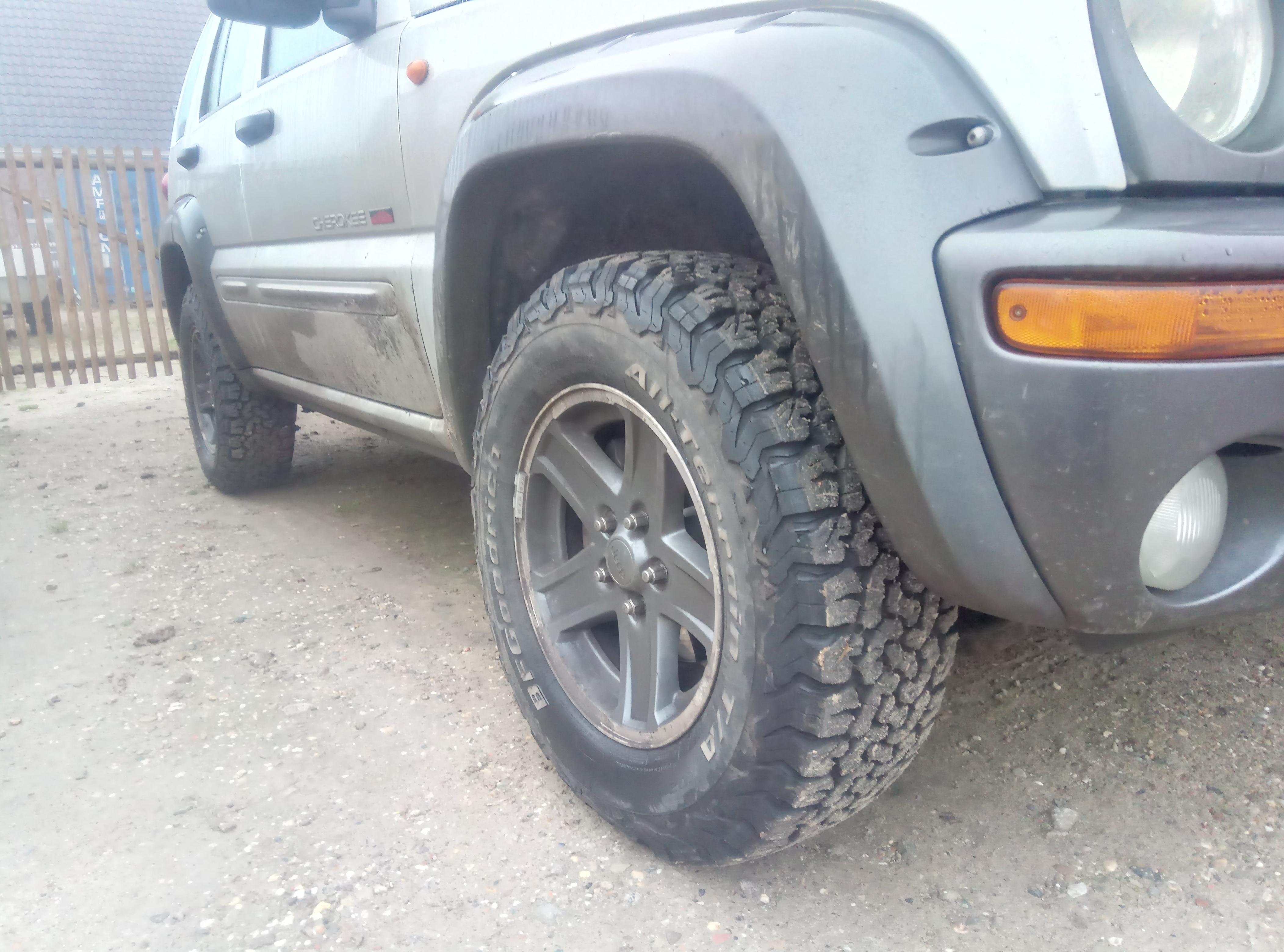

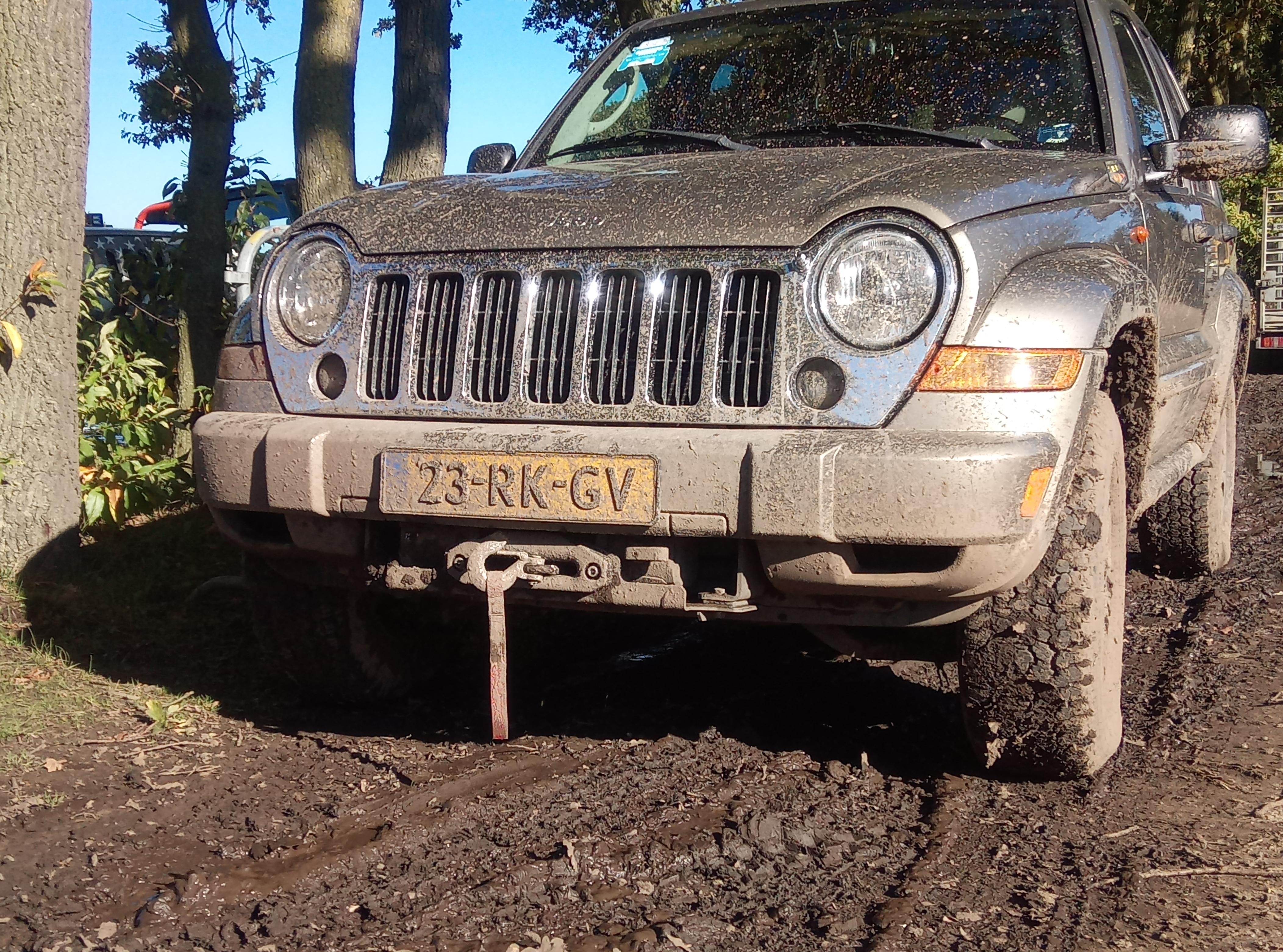

Ab Posted January 14, 2022 Report Share Posted January 14, 2022 19 hours ago, Detlev said: Dank. Ik denk dan aan 245/70 Goodrich AT met een 2 inch lift kit (van jeepparts.nl???) alleen nog even kijken voor velgen. Standaard is ET 42 denk ik maar een lagere ET waarde komt de band iets meer naar buiten. Wat is dan een goede ET? 235 is standaard breedte, met 245 ben je net iets breder. Ik moet zeggen dat dat offroad niet veel verschil maakt. Net als met ET waarde, is puur voor de looks... Ook weer afhankelijk van voor welk merk/ type velg je gaat of je een ET kan kiezen die je past. Als ik er aan denk zal ik morgen een foto maken van onze set banden. Jeepparts heeft diverse kits voor de KJ, spacers en veren-sets. Of je kijkt even op MP https://link.marktplaats.nl/m1773391580 En nog een plaatje van een ""hidden winch" .... ook verkrijgbaar via MP. Quote Link to comment Share on other sites More sharing options...
Detlev Posted January 14, 2022 Author Report Share Posted January 14, 2022 dank je, ik zie liftkits met 4 nieuwe schokdempers, 2 schokdempers (alleen achter) en geen schokdempers...Wat is wijsheid? Die lier is precies zoals ik het voor ogen heb, wat voor lier heb je erachter zitten dan? Quote Link to comment Share on other sites More sharing options...
Ab Posted January 15, 2022 Report Share Posted January 15, 2022 Schokdempers vervangen als ze nog goed zijn is niet nodig bij een 2inch lift. Als je nu al niet tevreden bent met de demping en het weggedrag is het het overwegen waard. Je zou dan ook voor andere merk of kwaliteit kunnen gaan, b.v. Billstein of O.M.E. Die lier is niet op mijn auto, maar van een JCN marshal. Hij heeft er een 10000lbs lier op gemonteerd. De lierplaat komt bij Aparts vandaan. Nog een paar foto's gemaakt vandaag. Van boven naar beneden; BFG AT, 2inch lift met spacers, op standaard velg. Goodyear Wrangler AT, niet verhoogd, op standaard velg. Cooper Discoverer AT3, 2inch veren lift, op standaard velg. Alle banden zijn 235/70R16 Quote Link to comment Share on other sites More sharing options...
