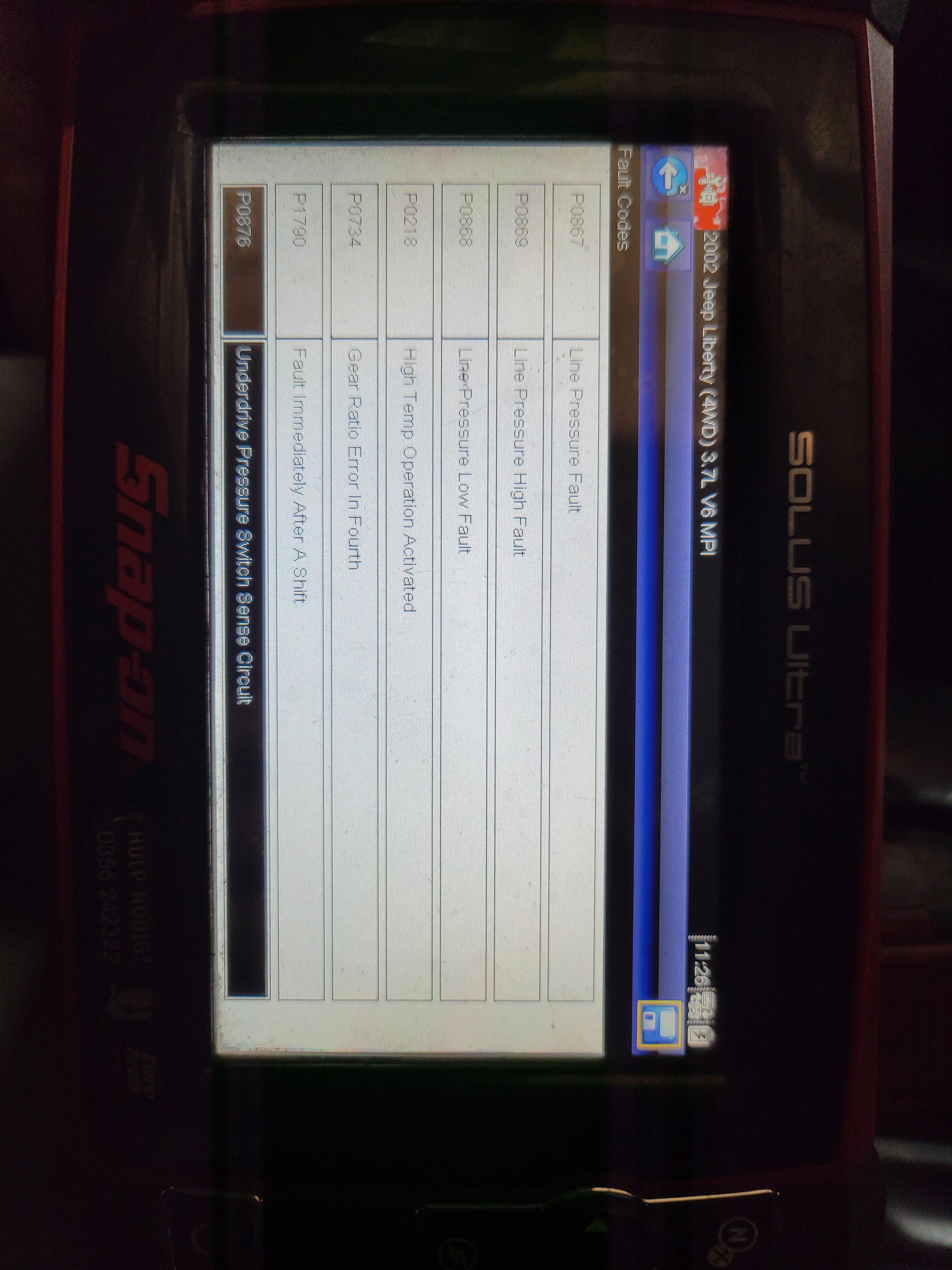

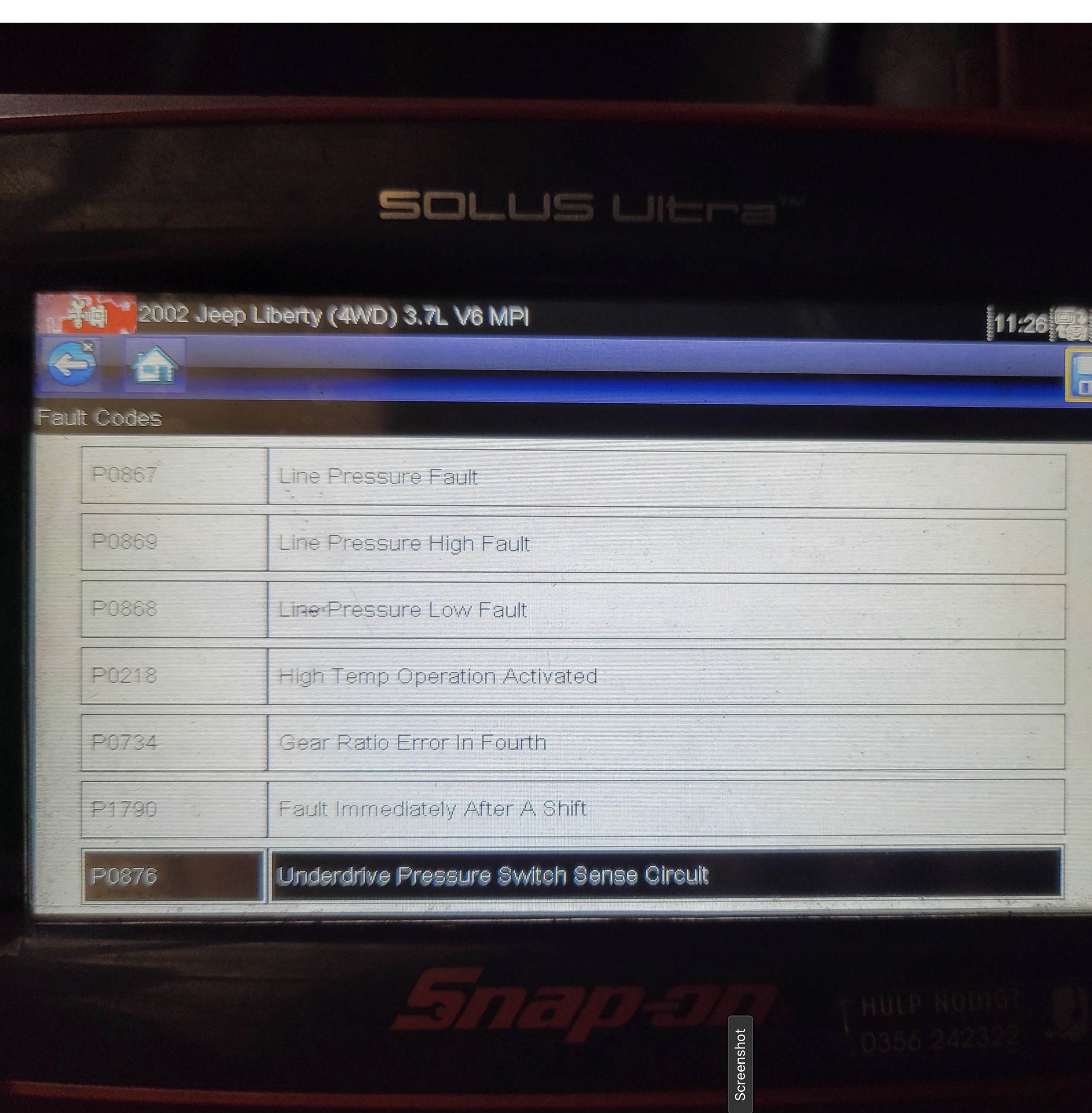

inny Geplaatst December 17, 2021 Auteur Rapporteren Share Geplaatst December 17, 2021 Codes uitgelezen, het waren er nogal wat op de bak (zie bijlage), verder overige s geen codes. Codes verwijderd, stekkers gecontroleerd, behalve de hele grote bovenop de bak. Lijkt na verwijderen Codes beter te zijn maar nog geen lang stuk kunnen rijden. Bak lekt overigens op de pakking, zat nog zat in.. Citeren Link naar opmerking Deel via andere websites More sharing options...
OIIIIIIIO Geplaatst December 18, 2021 Rapporteren Share Geplaatst December 18, 2021 P0876 in het zwart, Deze diagnostische foutcode betekent dat de transmissievloeistofdruk buiten het normale bedrijfsbereik ligt. Er zijn verschillende dingen die dit kunnen veroorzaken, en het kan zelfs een defecte TFP-sensor of schakelaar zijn. Maar hoe dan ook, dit is een vrij ernstige DTC. Citeren Link naar opmerking Deel via andere websites More sharing options...
inny Geplaatst December 18, 2021 Auteur Rapporteren Share Geplaatst December 18, 2021 Tja.. ik rij er denk ik al een jaar mee zo.. wat ik al aangaf: bak lekt olie op de pakking. de pijlstok geeft normaal niveau aan maar ik ga wellicht welf de pakking en filter vervangen met verse olie. Ik ga over 2 weken (als het nog mag?) op wintersport. wil het wel goed hebben.. je snapt t wel Groet! Citeren Link naar opmerking Deel via andere websites More sharing options...
Ab Geplaatst December 18, 2021 Rapporteren Share Geplaatst December 18, 2021 Dit waren allemaal "oude" DTC's waarvan je geen idee hebt wanneer deze zijn veroorzaakt. Wat meer interessant is zijn de actuele fouten. Dus meer uitlezen, en wanneer mogelijk direct na, of zelfs tijdens een storing. Je hebt zelf geen uitlees mogelijkheid? Een diagnose stekker met bluetooth en een appje op de telefoon is goed. Ik lees al even 4 fouten die met druk te maken hebben, dus olie en filter lijkt me raadzaam om doen. Citeren Link naar opmerking Deel via andere websites More sharing options...
