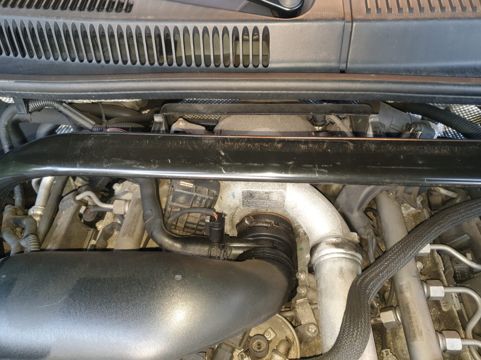

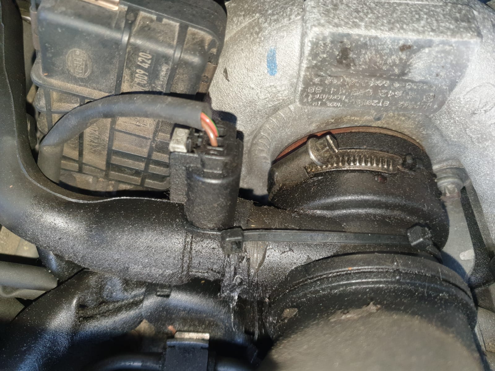

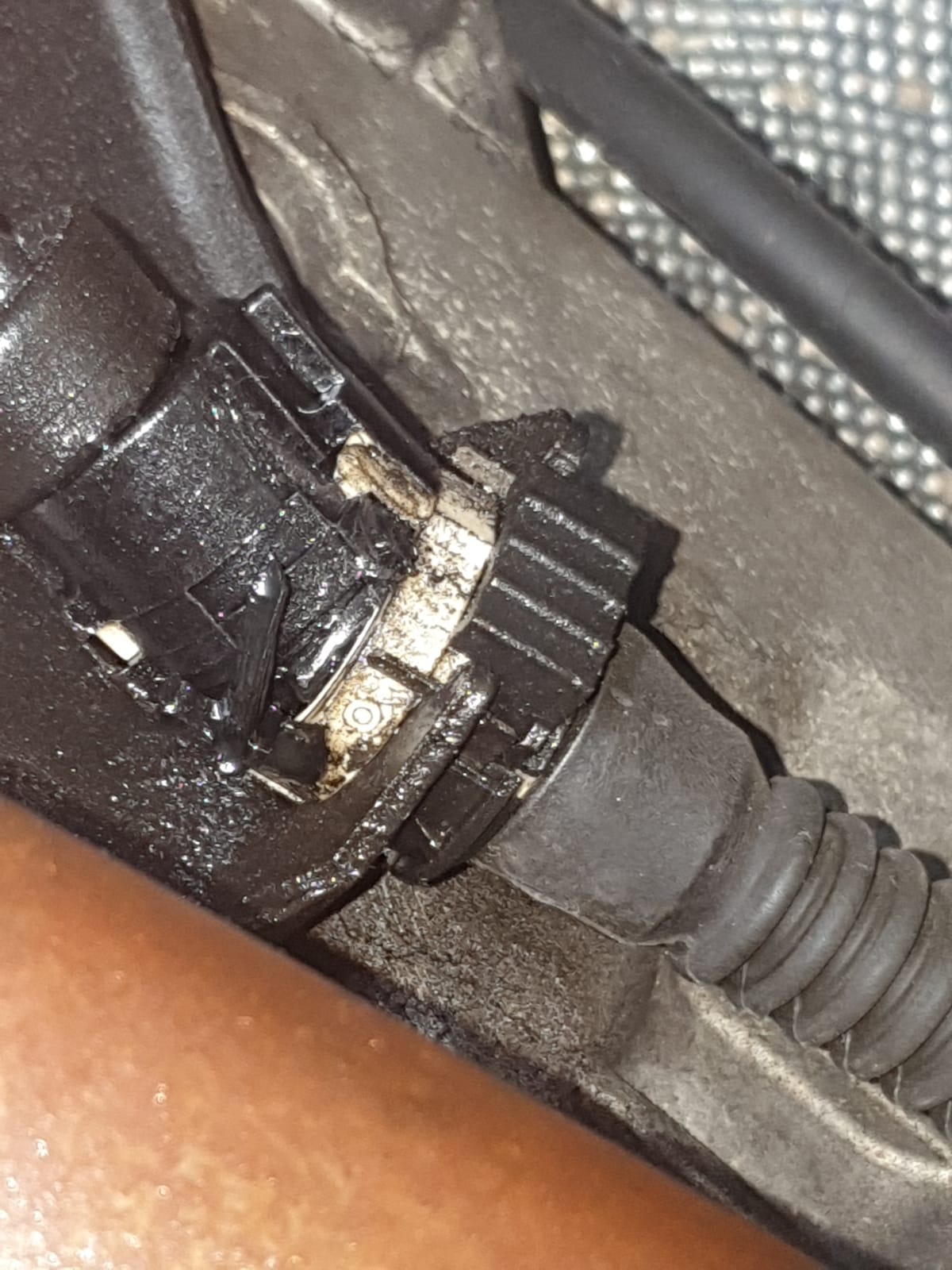

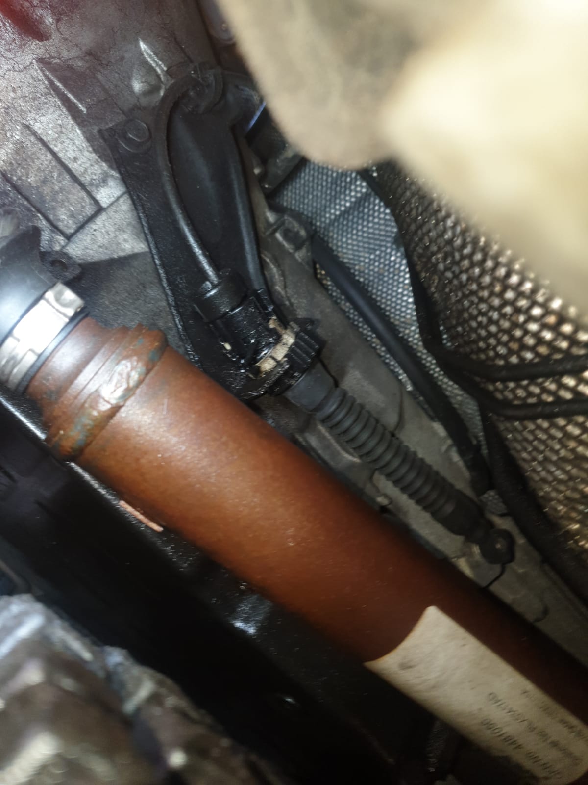

Kisha Posted May 7, 2021 Author Report Share Posted May 7, 2021 (edited) On 5/6/2021 at 8:15 PM, brandend zand said: Maasbach in Amersfoort eens bellen? Bedankt, ziet er ook goed uit. 😃 9 minutes ago, mike m said: garage modern delft. top garage Dank je. Had deze ook al op forum voorbij zien komen. Overigens geen website blijkbaar? Omdat er bij de auto geen duidelijke onderhoudshistorie zat, wil ik de auto even grondig aanpakken. Ik heb nu nieuwe olie en olie-, lucht- en brandstoffilters besteld. Dinsdag ga ik langs bij autrans om de automaat na te kijken en/of te spoelen. Ondertussen heb ik al gezien dat er wat olie gelekt is op de bodemplaat, (nog) niet op de grond onder de auto. Wat in eerste instantie opvalt is dat er bij de turbo inlaat veel olie zit. Als ik het goed begrepen heb, komt dat door de welbekende "oranje" afdichting. Plaatjes toegevoegd. - Kan iemand me misschien adviseren hoe dit heet en hoe ik aan de verbeterde versie kom om in te bouwen? Onder de auto gelegen zie ik een stekker zitten die behoorlijk versteleten eruit ziet. Daar heb ik ook een plaatje van toegevoegd. - Weet iemand toevallig wat dit voor stekker is en of ik deze kan vervangen? Sowieso ben ik benieuwd naar tips en bekende kwaaltjes, we sleutelen graag zelf en willen deze auto technisch goed op orde te brengen. Wat we (beter) niet zelf kunnen doen mag ook de vakman doen. 😉 Als volgende stappen wil ik dan graag het interieur oppeppen. Edited May 7, 2021 by Kisha Quote toegevoegd Quote Link to comment Share on other sites More sharing options...
Kisha Posted May 7, 2021 Author Report Share Posted May 7, 2021 Volgens mij is het deze slang die vervangen moet/mag worden. Nog niet gevonden op jeepparts.nl, misschien even aan de garage vragen of bij mopar.eu https://www.jeepworld.com/products/30l-diesel-air-intake-pipe-53013672ae-mopar Quote Link to comment Share on other sites More sharing options...
Ab Posted May 8, 2021 Report Share Posted May 8, 2021 Die air intake ziet er inderdaad al niet fraai uit met ty-raps eromheen om de boel bij elkaar te houden.... Je kan Jeep-parts gewoon even bellen, ze hebben niet alles in de webshop staan. De "stekker"aan de onderzijde is volgensmij een deel van een bedieningskabel van de bak? Quote Link to comment Share on other sites More sharing options...
Kisha Posted May 8, 2021 Author Report Share Posted May 8, 2021 5 hours ago, Ab said: Die air intake ziet er inderdaad al niet fraai uit met ty-raps eromheen om de boel bij elkaar te houden.... Je kan Jeep-parts gewoon even bellen, ze hebben niet alles in de webshop staan. De "stekker"aan de onderzijde is volgensmij een deel van een bedieningskabel van de bak? Heb het nagevraagd per mail bij Jeepparts. Wij dachten het ook van het van de bak is, maar het ziet er wel slecht uit. Misschien kan het geen kwaad. Als laatste technische "probleem" heb ik nog dat de Cruise Control uitvalt op het moment dat de koplampen aan gaan. Zowel handmatig als in automatische stand. Voor de rest werkt cruise control prima. 😕 Misschien dat de aarde op het chassis niet goed is of ergens anders een kortsluiting zit. Is een kwestie van zoeken en alles nalopen denk ik. Quote Link to comment Share on other sites More sharing options...
