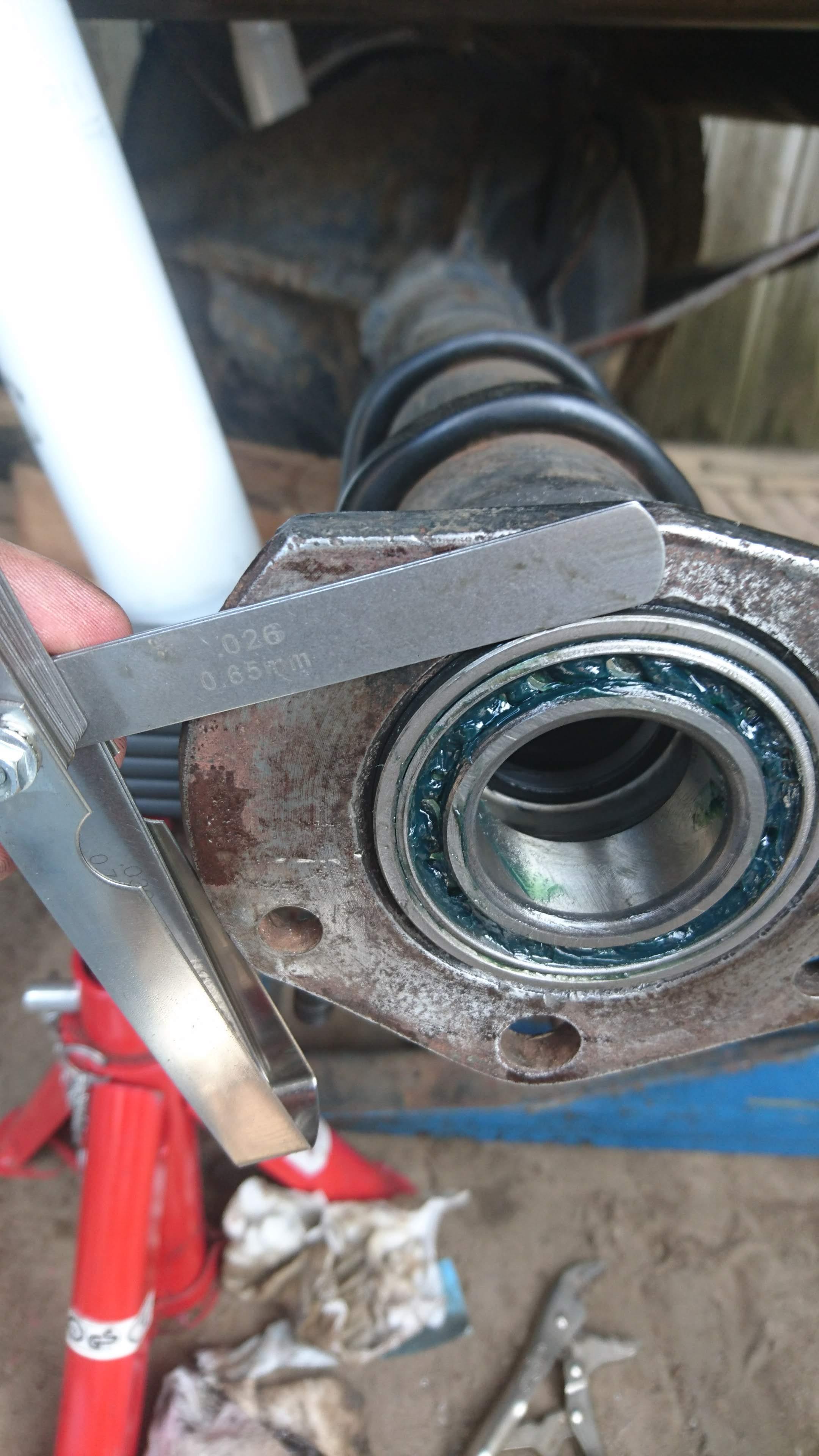

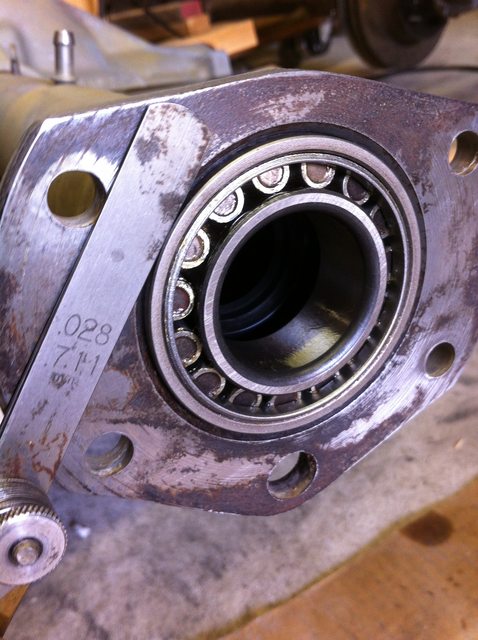

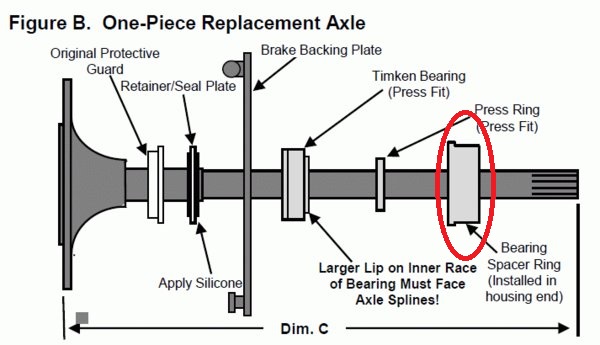

Cannonball Posted May 1, 2021 Report Share Posted May 1, 2021 Middag! Weet iemand of er een verschil is tussen de lagers van een 'one piece' steekas voor smalspoor of de lagers voor een 'one piece' steekas voor een breedspoor? Zo ver ik begreep moet het lager iets uitsteken (tussen 0.03/0.06 inch) Zie de foto hier onder (dit is een voorbeeld, niet mijn as) Bij de apk is mijn linker wiellager afgekeurd, deze heb ik vervangen, echter valt het lager te diep in mijn asbuis, er steekt niets uit. Ik heb op voorhand de lagers vergeleken kwa dikte, deze zijn gelijk, maar toch valt deze volledig weg in de as. Nu kon ik het niet laten om toch te proberen, maar binnen 2 km was het nieuwe lager al volledig kapot gedraaid doordat de steekas te veel bewegingsruimte had. Moet ik nu een dikkere opvulring plaatsen of heb ik simpel weg niet het correcte lager besteld? Quote Link to comment Share on other sites More sharing options...

Green bear Posted May 1, 2021 Report Share Posted May 1, 2021 Ik heb even een plaatje opgezocht en de Spacer-ring omcirkeld, zit deze spacer-ring er nog bij jou ??? je zou shims kunnen plaatsen dussen de lagercup en spacer-ring kunnen uitvullen of een nieuwe spacer-ring plaatsen. Quote Link to comment Share on other sites More sharing options...
stephan Posted May 1, 2021 Report Share Posted May 1, 2021 Normaal kort je de spacer in om je lager tussen .02 en .06 inch uit te laten steken. Als ze er nu al helemaal in vallen heeft of je spacer de verkeerde maat of je hebt niet de juiste lagers. Zien je lagers er exact zo uit als op de foto, dus met ring? Quote Link to comment Share on other sites More sharing options...

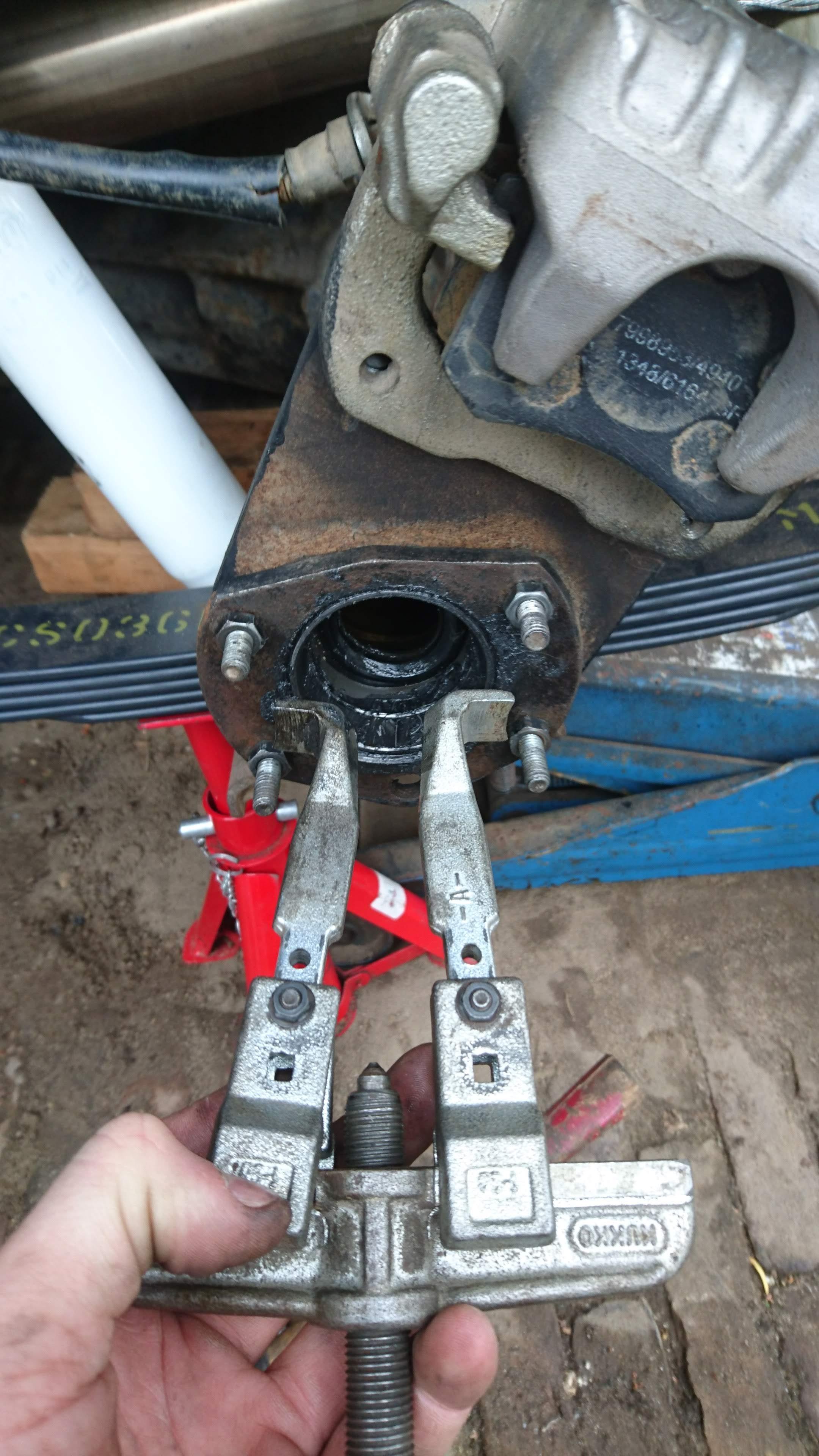

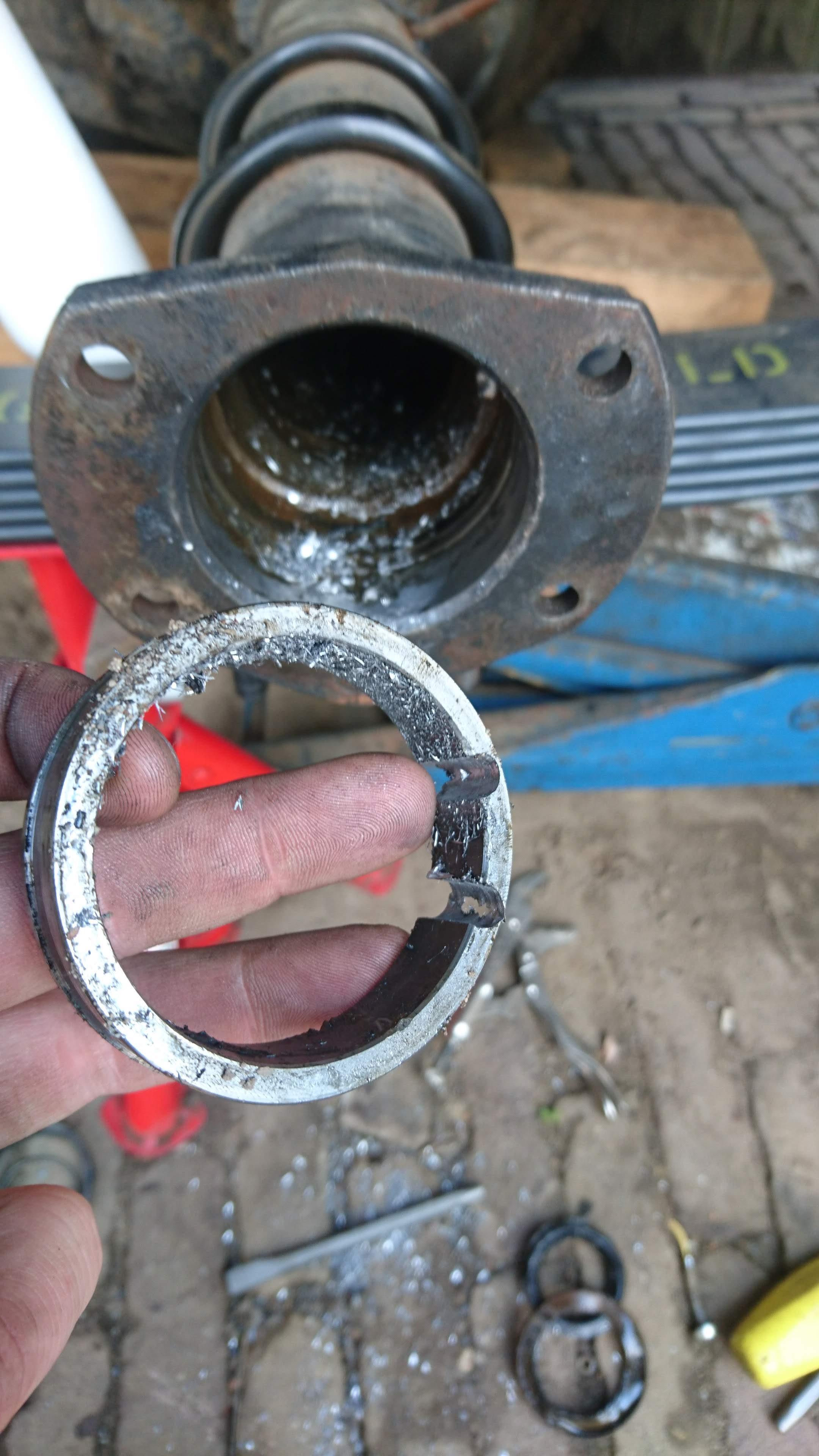

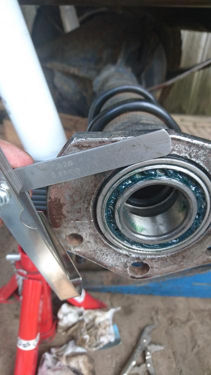

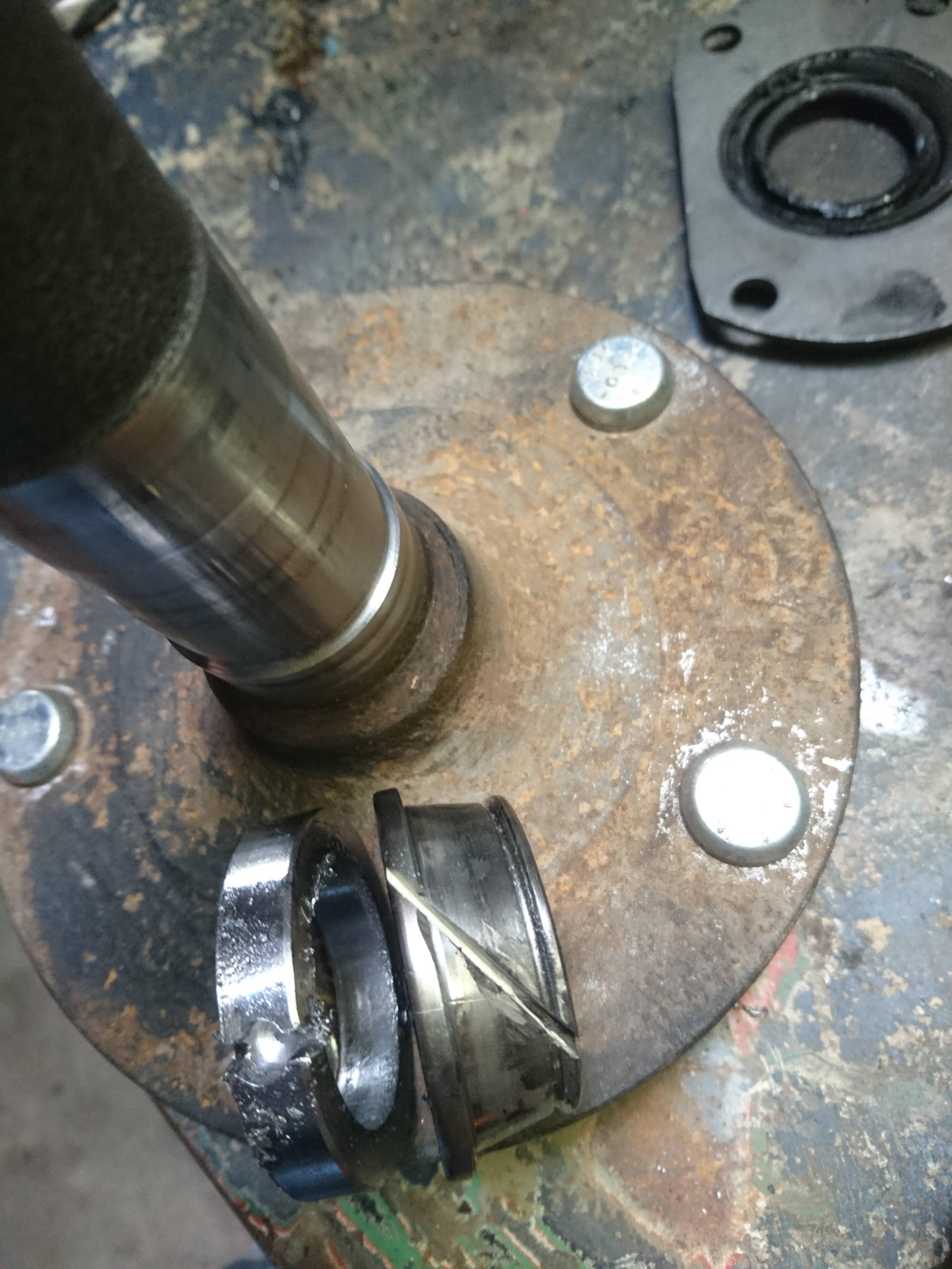

Cannonball Posted May 16, 2021 Author Report Share Posted May 16, 2021 Vanuit Jeepparts nu de volledige inhoud besteld en ontvangen. Keerring, spacer, press ring, lager en seal plate. Om de spacer uit de asbuis te krijgen, dacht ik dat een poelietrekker wel de oplossing was. Hier kreeg ik echter geen enkele beweging in. Nadat ik nog een keer een plan van aanpak ging bedenken, zag ik dat de spacer voorbij de opstaande rand in de asbuis was geslagen of geduwd door de speling. Met een kleine boor twee gaten gemaakt om de druk van de spacer er af te halen, daarna kon ik de spacer er zo uit halen. De asbuis schoongemaakt, de nieuwe keerring er in met de nieuwe spacer, daarna het lager er in om te passen. Deze kwam precies uit binnen de marge. (tussen de 0.03" en 0.06"). Achter het zichtbare plaatje zit nog een plaatje van 0.024 inch, samen 0.05 inch. Oude press ring ingeboord en de schaal ingeslepen, daarna met een beitel de laatste slag gegeven om het te breken. Nieuw spul er weer op met behulp van een oude ring als bescherming voor bescherming en gelijke druk. Bij het monteren van de as, zag en voelde het al een stuk beter aan. Een testritje bevestigde het gevoel, geen speling op het wiel en de asbuis was niet warm na het rijden. Op naar de APK. Quote Link to comment Share on other sites More sharing options...
