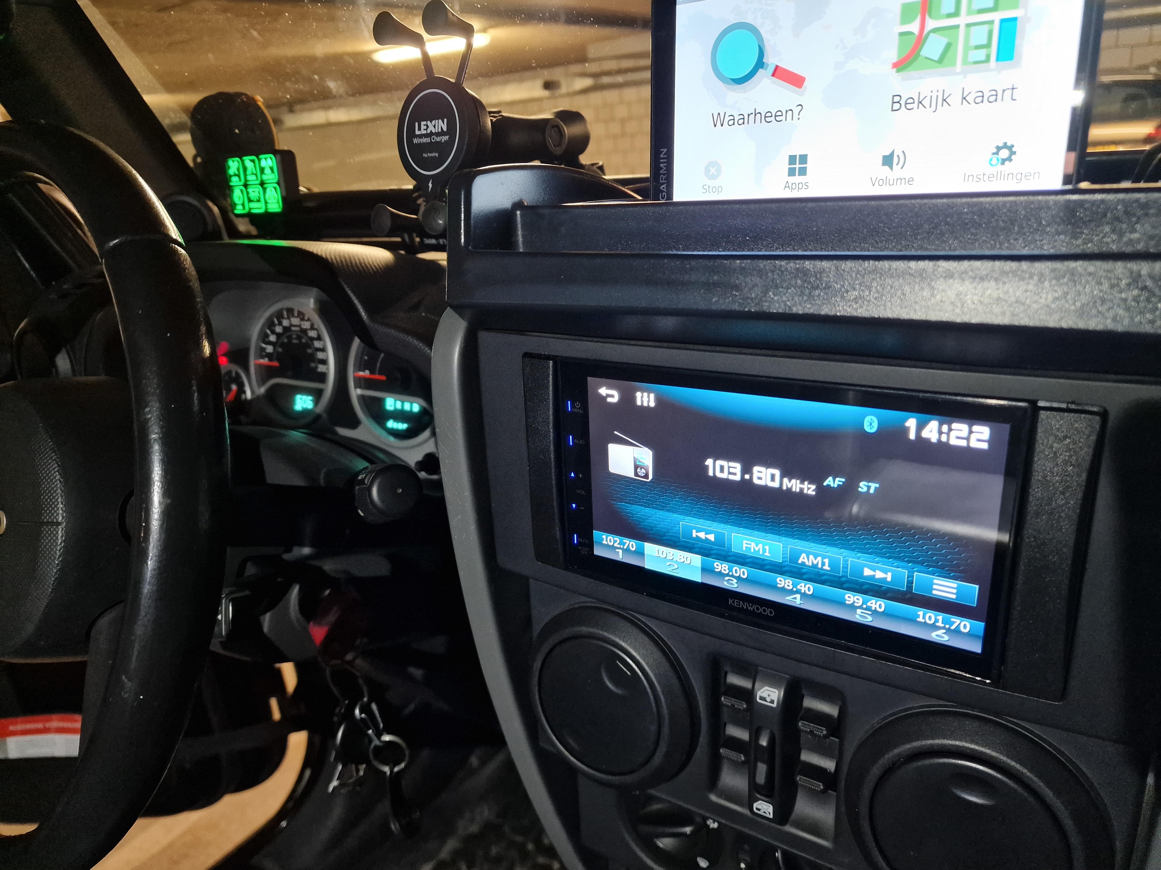

Ik heb zelf een Kenwood dubbel din in de Jeep en dit gedaan met de interface. Dit omdat de infinity in te laten schakelen via het canbus signaal.
Werkt perfect en een super geluid. Okey kastje kost denk ik 150 euro maar plug en play. Geen draadboom losnemen en doorknippen met veel soldeer en isoleer werk. Daar had ik dus echt geen zin in.
Bij dubbel din moet je nog wel een stukje in je dashboard weg slijpen met een Dremel.
Als je een interface kastje zoekt kan je die zo bestellen bij https://www.pijlaudio.nl te Amersfoort

Op 13/1/2021 om 5:25 PM zei Boxman:
thnx voor je info.  Heb jij met die interface nog wel de 'fader' functie ?  Heb je ook de stekker aan moeten passen om deze interface via de twee 'achterluidspreker uitgangen' te laten lopen?
Geen fader functie
Geen aanpassing aan de stekkers
Werkt perfect en voor achter gebruik ik toch al nooit.
Alles speakers hebben een goede audio en links rechts werkt wel gewoon.
Via de interface kabel stuur je eigenlijk de gehele versterker van de Jeep aan.
Deze zit net onder je stuur met een grote stekker.
Groet Rene

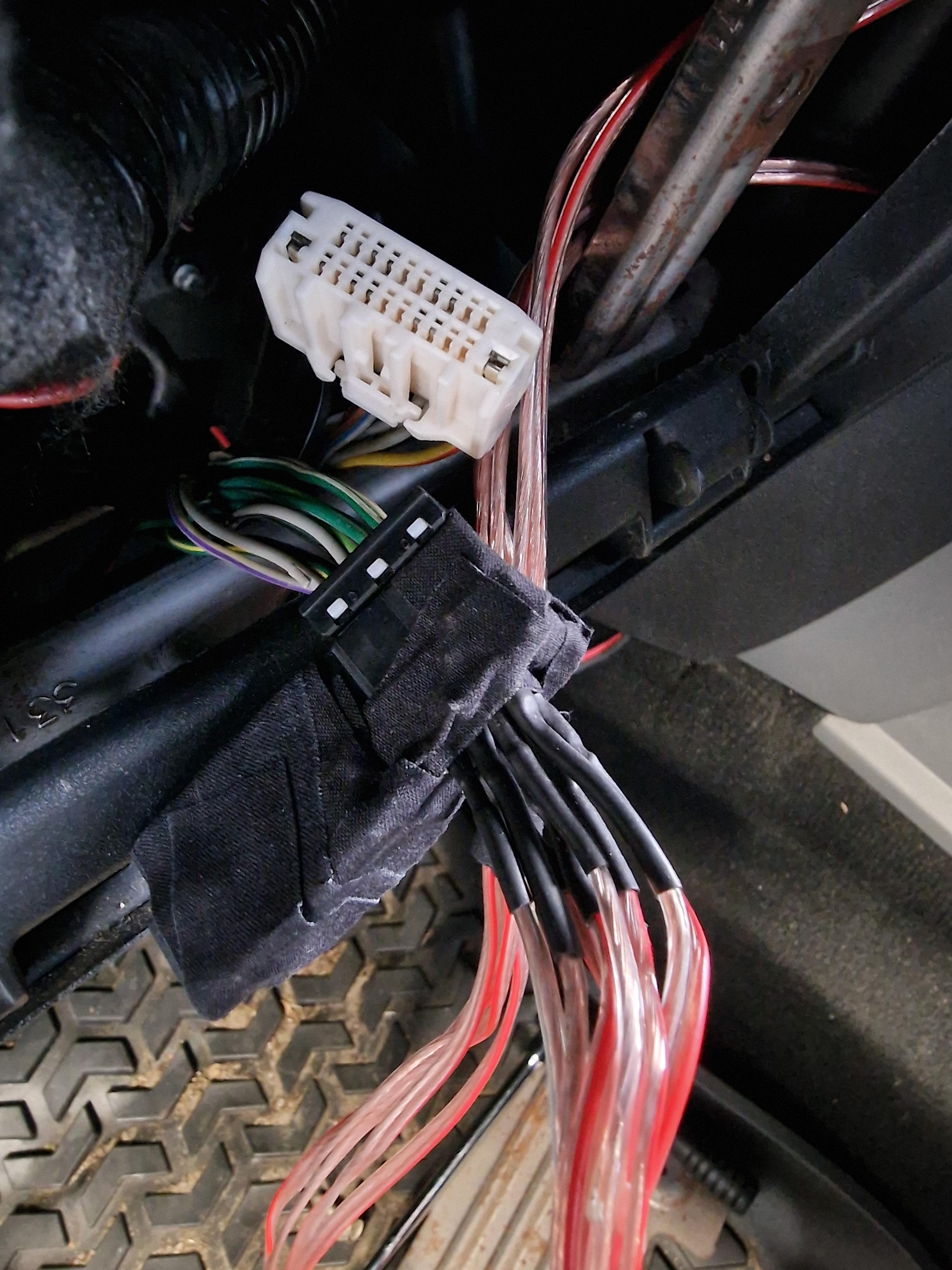

uiteindelijk de 'handdoek in de ring' gegooid en inderdaad een PAC interface gekocht.  De iets eenvoudigere PAC c2rCHy4 was prima omdat ik geen stuurbediening heb voor audio.  Deze was stukje goedkoper en besteld bij Amazon USA.
Na heleboel gedoe met bedrading (en youtube filmpjes kijken) nu  prima werkende Sony audio met apple carplay / telefoon / achteruitrijcamera.

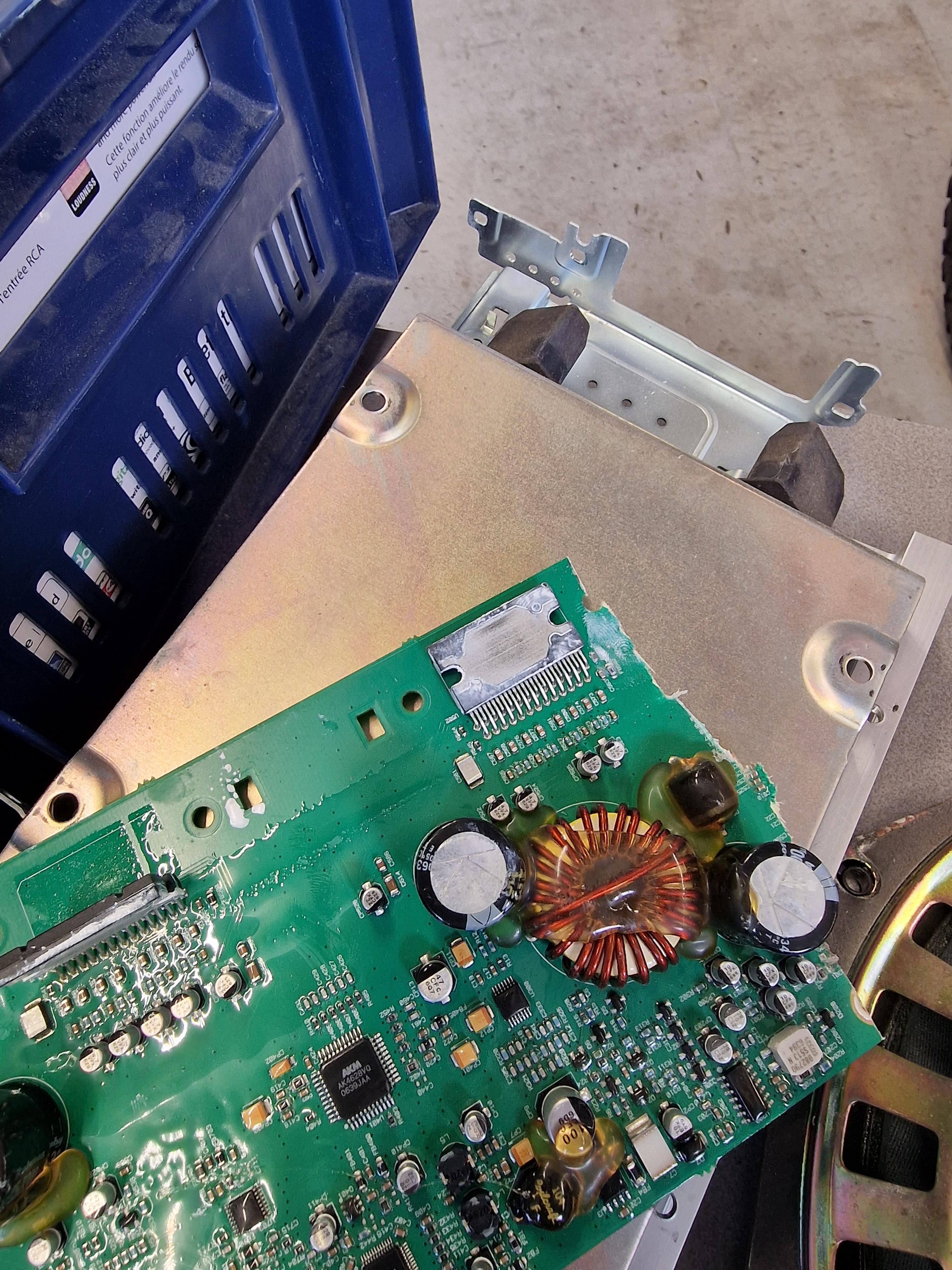

  • 2 years later...
De interface canbus kastje is defect gegaan.
Gelijk de hele handel nu omgebouwd, andere radio en de infinity eruit gehaald.
Daar de stekkers uit gesoldeerd en de zaak zonder kastje en canbus shit aangesloten.
Perfect geluid.....
