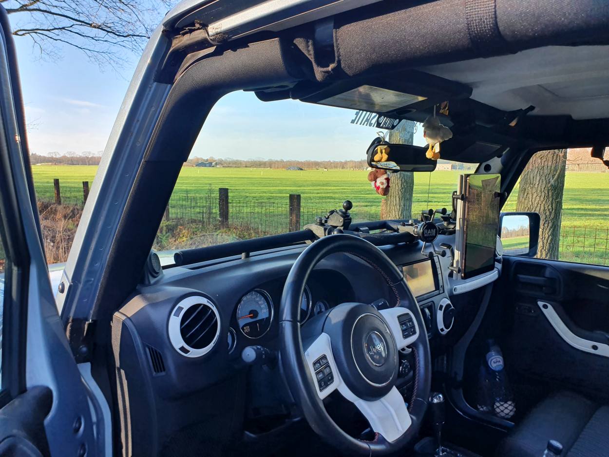

Ik heb een draad vanaf de accu met een zekering en een relais ertussen. Deze schakelt aan een uit bij accessoire stand. Daar op een USB aansluiting voor 2 x telefoon, Garmin dashcam, Garmin navigatie, Garmin InReach Mini Satellietcommunicator Dit alles zit achter het dashboard weg gebouwd omdat ik al die draden niet wil zien 🙂
Daarnaast nog een mogelijkheid voor 2 extra usb middelen, dit doormiddel van de sigaretten aansteker in het dashboard te vervangen usb. (rook niet :-))
Achterin het ik nog twee aansluitingen sigaretten voor koelkast en 1 reserve 10Amp, en nog 4 usb voor duikcamera accu's, Go Pro en andere zaken te laden.
Maar alles wel weg gewerkt en geen lossen kabels overal, daar wordt ik gek van 🙂
