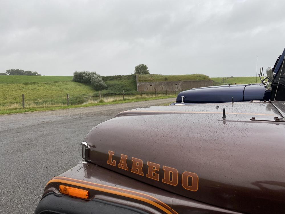

wimbo Posted August 28, 2021 Author Report Share Posted August 28, 2021 (edited) Het einde van de eerste dag van onze road trip dient zich aan. We reden naar Zierikzee via de liekenshoektunnen en Zeeland. Enkele stops voor aperitief, picknick lunch en mooie mooie zichten. Alle jeeps deden het goed. Hubert, Steven, Frank, Koen en ik brachten naast onze jeeps ook de vrouwen mee. Samen genoten we nog van een lekker diner voor het slapengaan. De zeelucht maakte ons moe maar we hadden nog tijd om een Jeep te gaan bekijken. Een mooie golden eagle. De avond voor vertrek snel nog de velgen gedemonteerd en opgepoetst. Geen tijd meer over om de jeep te wassen. Geen erg want de regenbuien zouden dat werkje nutteloos gemaakt hebben. Morgen rijden we terug via de Oosterschelde tunnel. Edited August 28, 2021 by wimbo Quote Link to comment Share on other sites More sharing options...

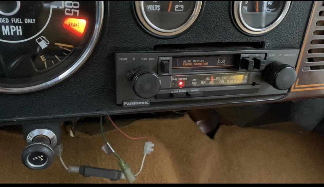

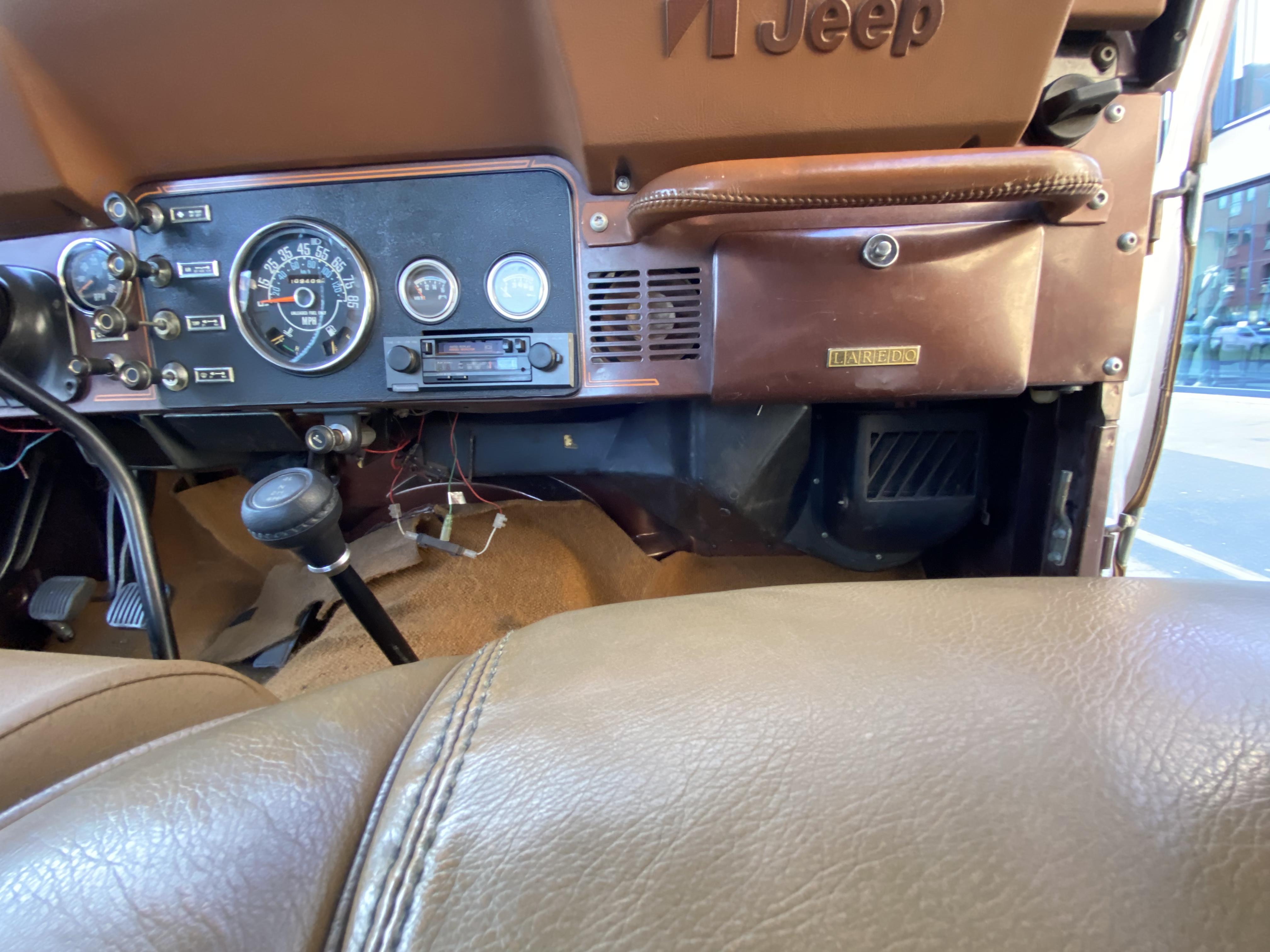

wimbo Posted October 10, 2021 Author Report Share Posted October 10, 2021 Vandaag een ritje met de cj gemaakt. Was aangenaam weer ervoor. Een nieuw verschijnsel doet zich voor. De dimlichten en grootlichten werken ineens niet meet. Standlichten werken, evenals de richtingaanwijzers. Zou het probleem bij de schakelaar zitten? Quote Link to comment Share on other sites More sharing options...
Ab Posted October 10, 2021 Report Share Posted October 10, 2021 Grootlicht schakelaar, links op de vloer, geeft nogal eens deze storing. Mooie foto Wim! 👍 Quote Link to comment Share on other sites More sharing options...
wimbo Posted October 11, 2021 Author Report Share Posted October 11, 2021 Merci Ab, ik bekijk dat eens. Quote Link to comment Share on other sites More sharing options...

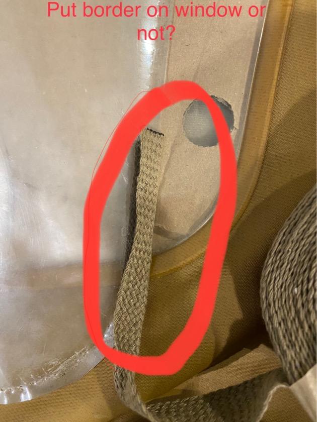

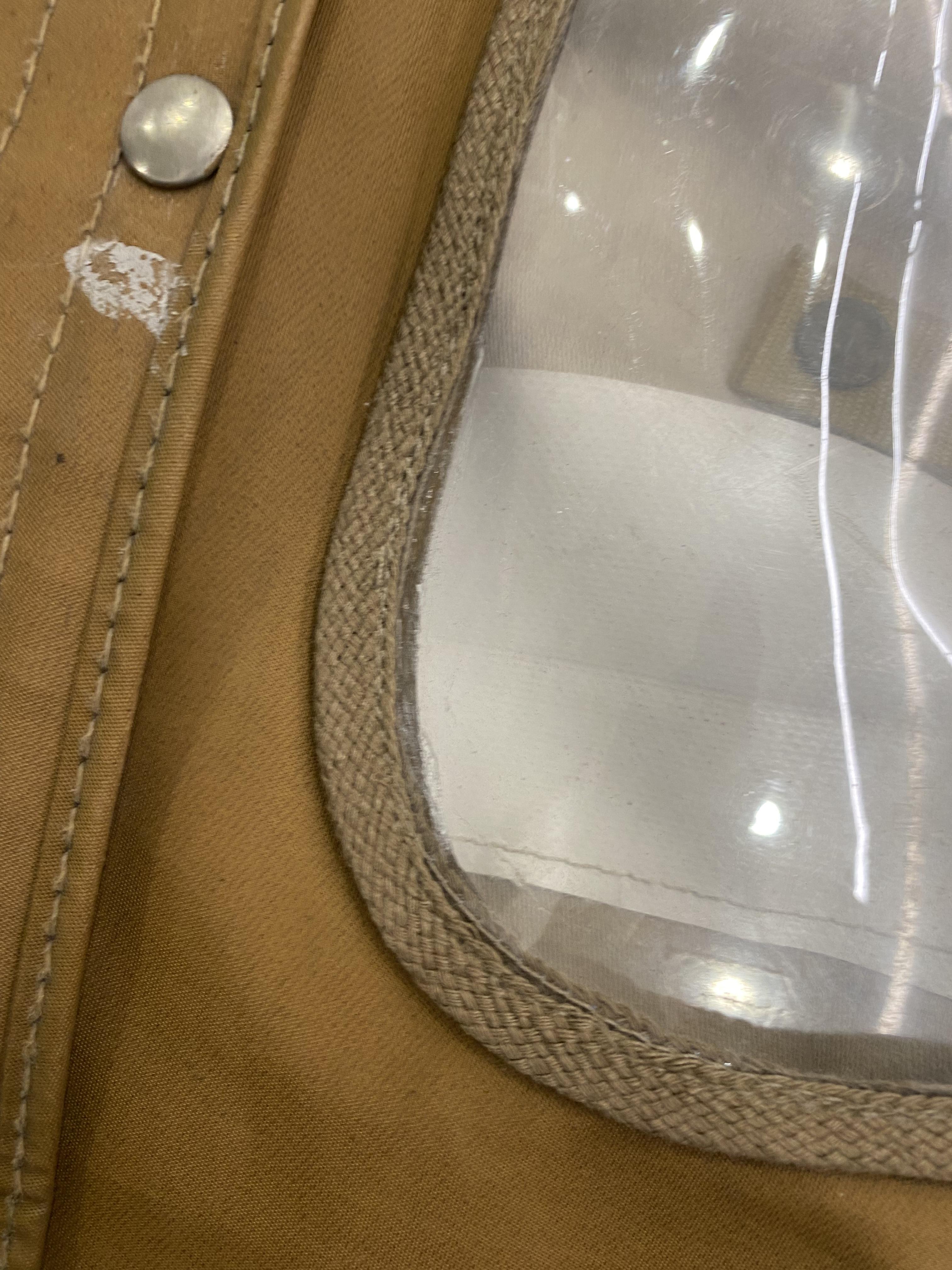

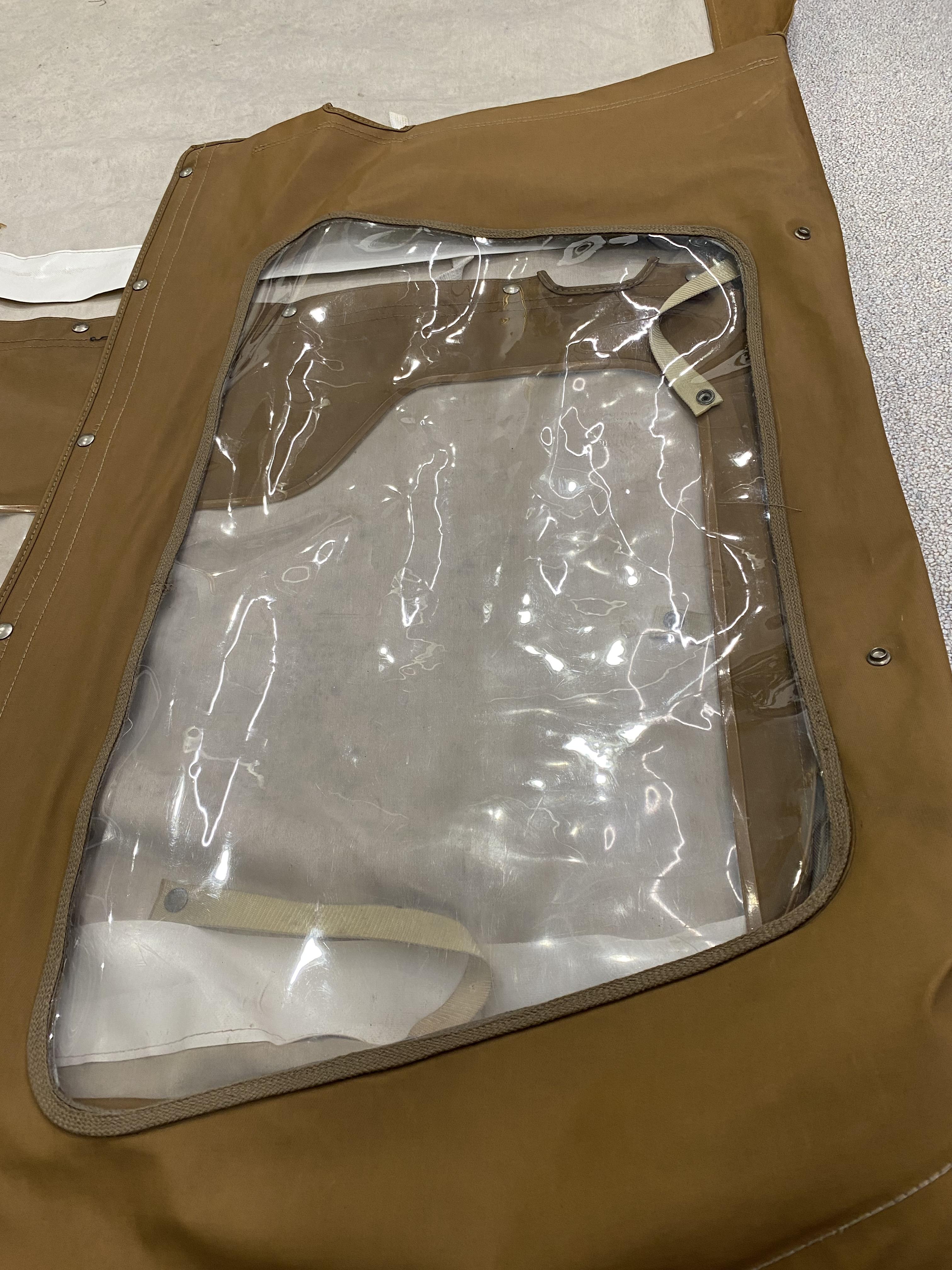

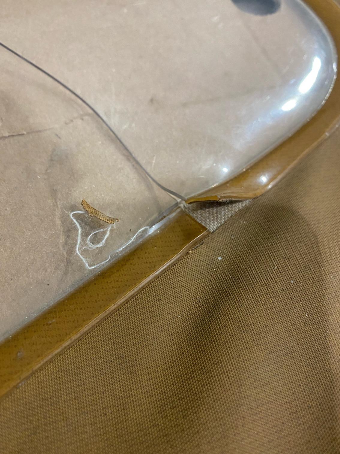

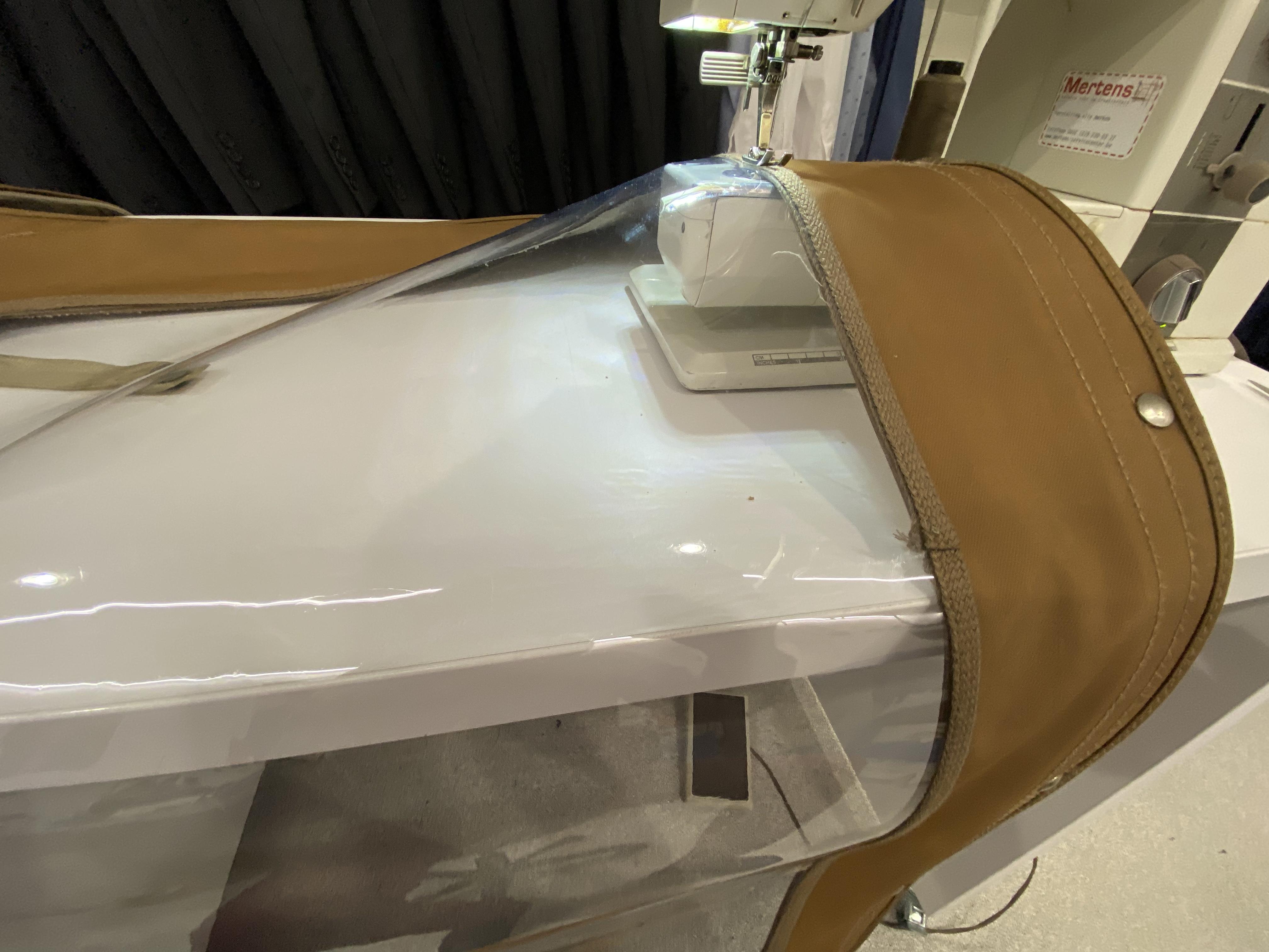

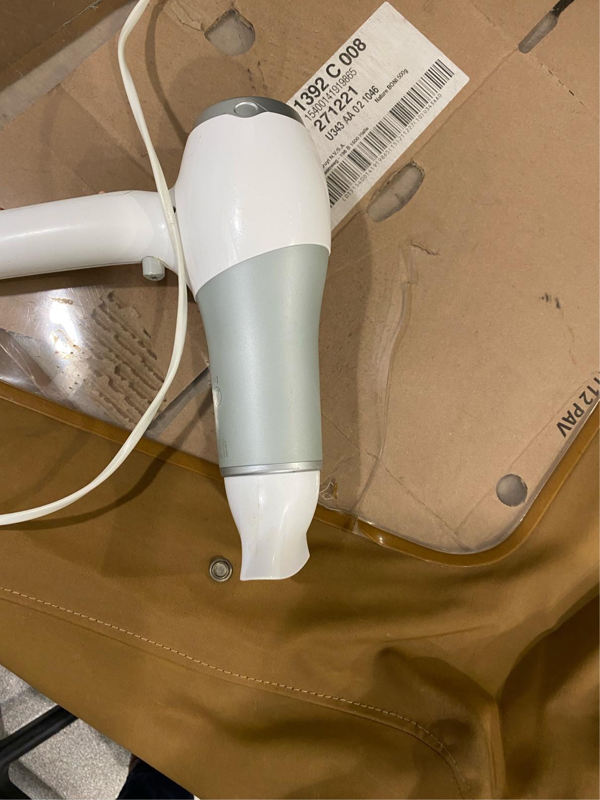

wimbo Posted December 28, 2021 Author Report Share Posted December 28, 2021 Met het mindere weer staat de jeep op stal. Dat was het ideale moment om de softtop eraf te halen om de ramen te repareren. Alles besteld in een zeil shop. Garen, dubbelzijdig kleeflint, afboordlint, raamvinyl, drukknopjes, … Ik heb twee vragen : 1. De oude ramen eruit snijden of losmaken met haardroger. Met de gaardroger komt een stukje van de toplaag mee, zie foto 2. Met een afboordlint if direkt stikken? Zie foto Quote Link to comment Share on other sites More sharing options...

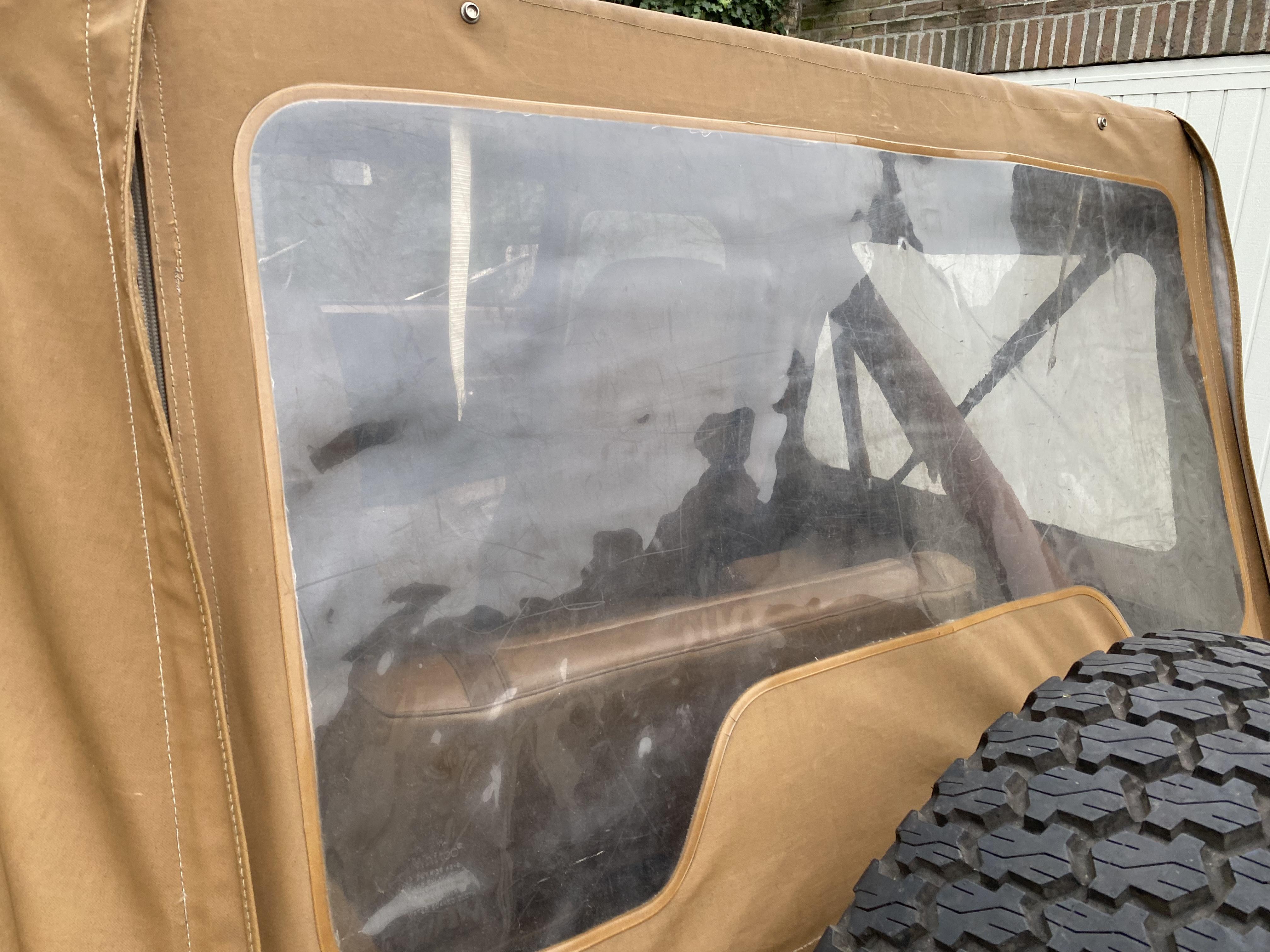

wimbo Posted December 29, 2021 Author Report Share Posted December 29, 2021 (edited) Deze avond één raam vervangen. Naaimachine is een maatje te klein voor de job maar ze deed de job. Het vinyl lijkt licht maar is 1mm dik en UV bestendig. Morgenavond probeer in het tweede raam te doen. Edited December 29, 2021 by wimbo Quote Link to comment Share on other sites More sharing options...

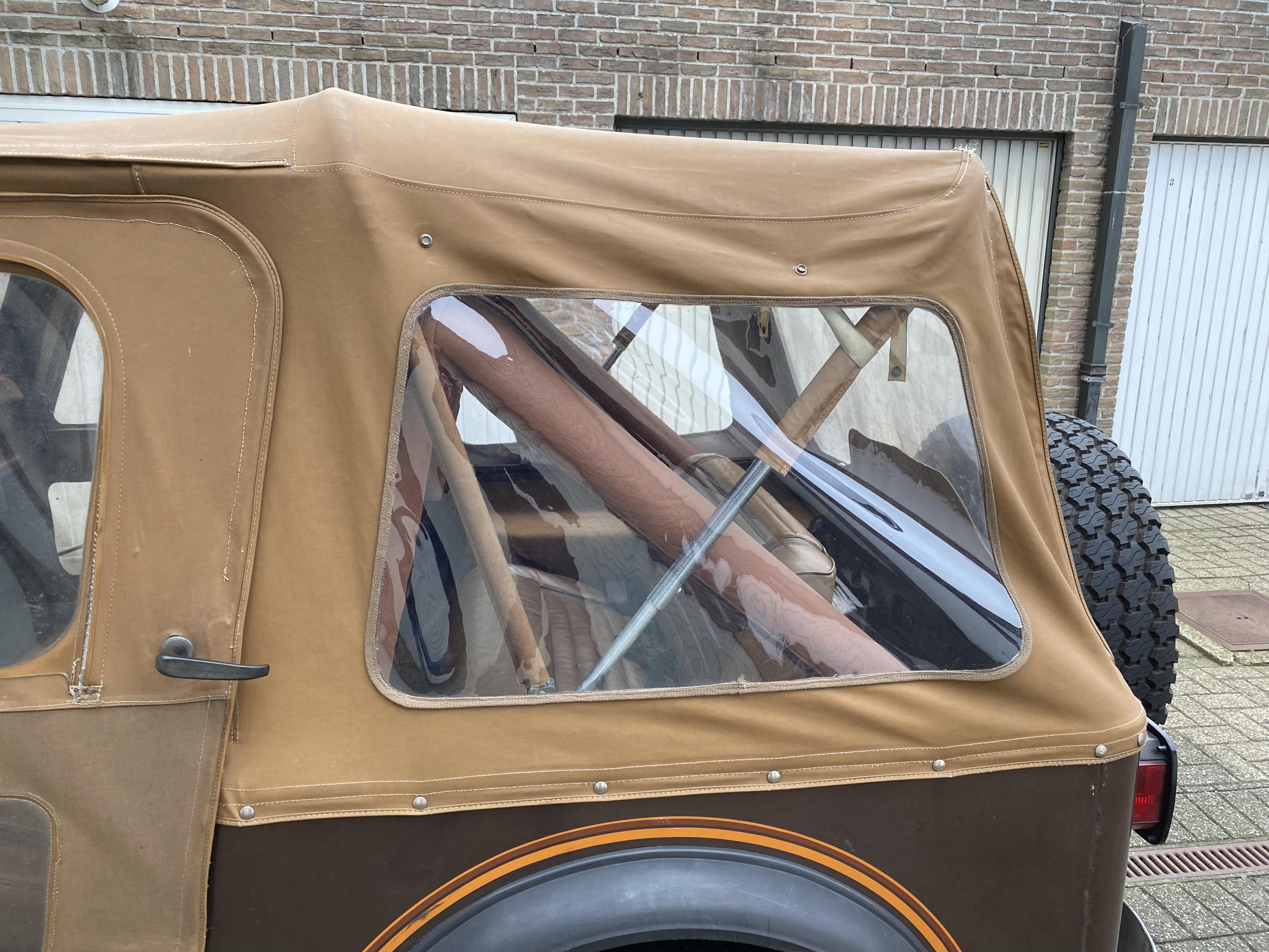

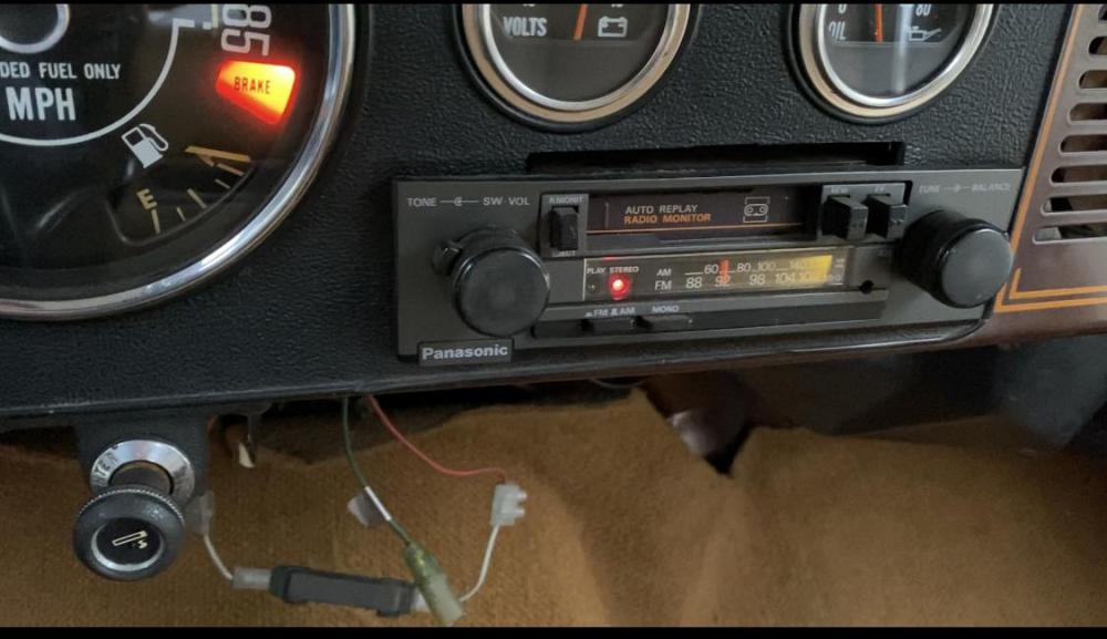

wimbo Posted February 13, 2022 Author Report Share Posted February 13, 2022 Vandaag de eerste zonnige zondag sinds lang. Dus de softtop gemonteerd. Omdat het nog niet warm genoeg is deze nog niet volledig opgespannen. Nieuwe ramen zien er goed uit. Let op het verschil met het originele achterraam. De radio aangesloten en high beam switch hersteld. Nu werkt het groot licht en dimlicht. Quote Link to comment Share on other sites More sharing options...

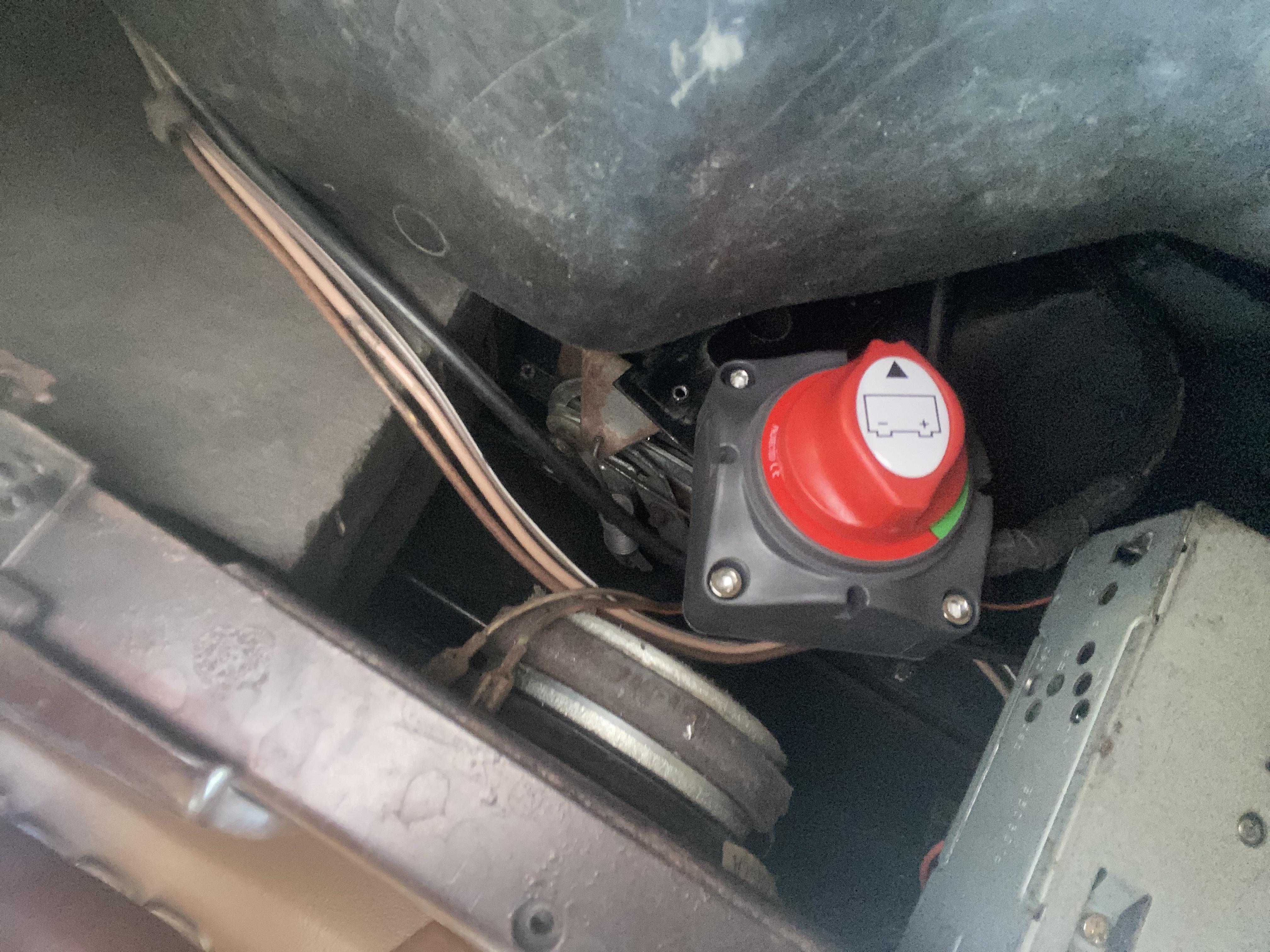

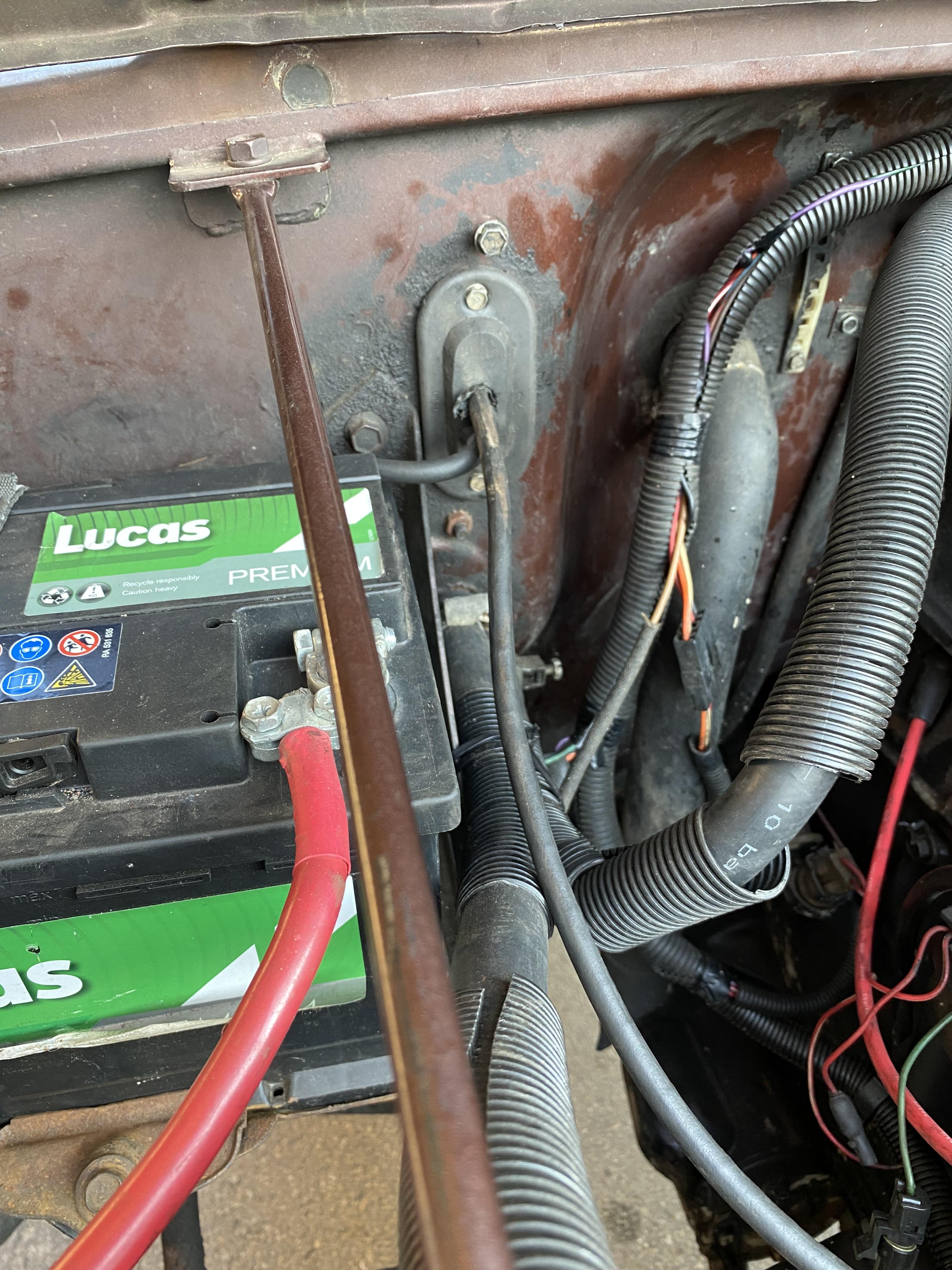

wimbo Posted March 6, 2022 Author Report Share Posted March 6, 2022 Vandaag een beetje aan de jeep gewerkt. Voorbereiding losmaken voorraamframe, dus bouten scharnieren weken met WD40. Ook een stroomonderbreker gemonteerd. de kabels via de doorgang emissie controle onder het dash geleid waar de EMU vervangen is door een robuuste schakelaar. Die zit daar mooi uit he zicht en toch binnen handbereik. Daarna eens gekeken waarom het gas niet volledig openging bij ingeduwd gaspedaal. Blijkbaar haperde het pedaal, nadat dit opgelost was ging het een stuk beter bij volgas. Topsnelheid piekte boven wat de snelheidsmeter kon aangeven. Daarna een ritje met mijn ma die intussen 82 jaar is. Quote Link to comment Share on other sites More sharing options...

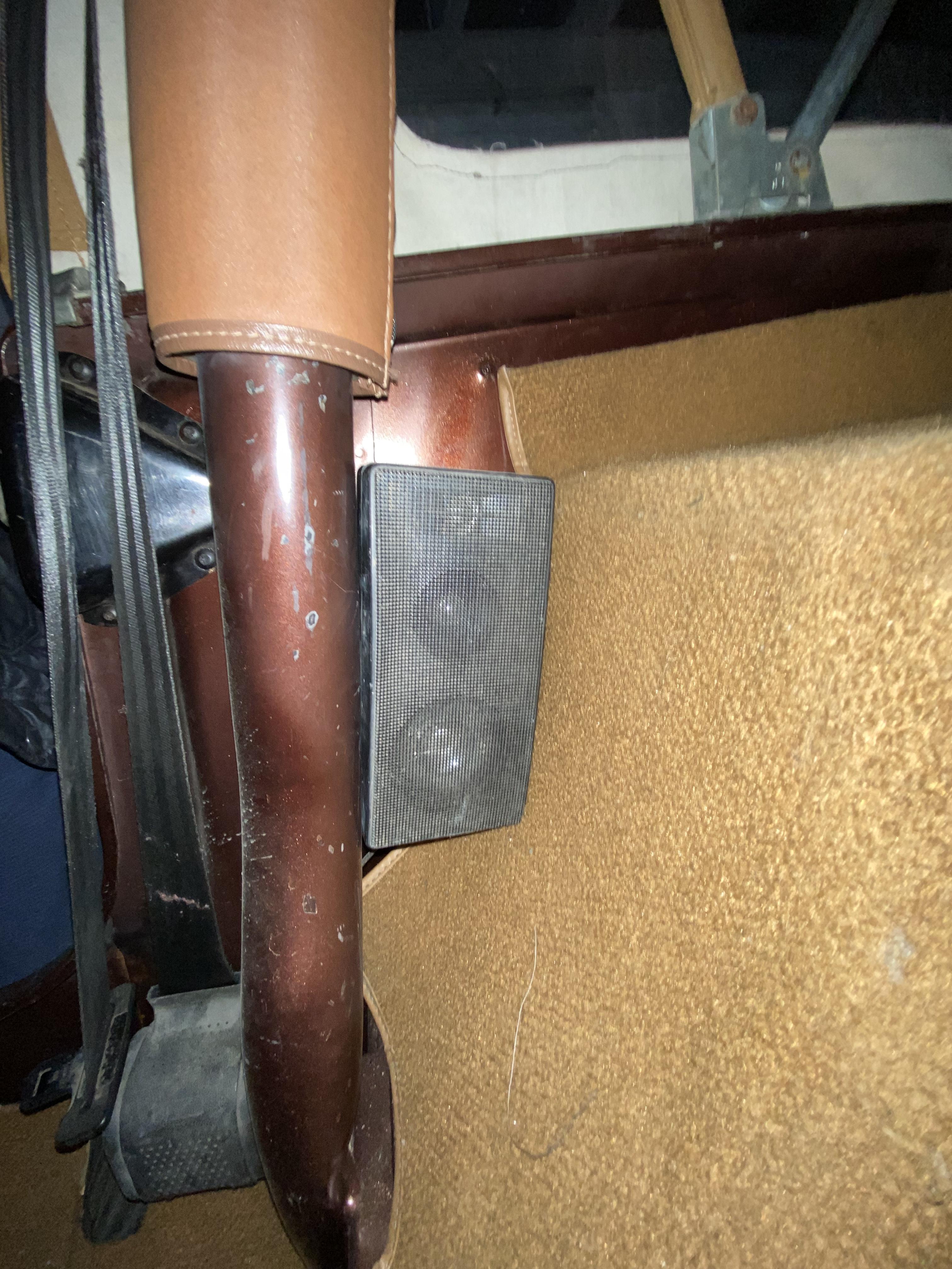

wimbo Posted March 20, 2022 Author Report Share Posted March 20, 2022 Vandaag de nummerplaat verlichting aangesloten en luidsprekers tussen rolkooi en spatborden gemonteerd. Ook de v-riem voor de alternator proberen demonteren. Deze begon te slippen en zag er nogal rafelig uit. Helaas zit de nieuwe alu radiator te dicht bij de koelschroef. De riem geraak er niet voorbij. Ik zal de grille moeten losmaken om deze eruit te krijgen 🙁. Dit is het moment om de dpatborden te verwijderen, het motorcompartiment te poetsen en het voorste stuk van het frame te schuren/lakken. Er komen nog wat klussen bij. De motorsteunen lijken versleten en zal ik vervangen. Het olie carter is een beetje roestig. Dat ga ik demonteren, binnen en buitenkant reinigen en daarna van een nieuwe laklaag voorzien. Achteraf ben ik niet zo zeker dat ht stuurhuis lekt. De onderste radiatorslang zat niet strak en lekte. Rose koelvloeistof lijkt rood en is een beetje vettig. Ik ga dat uitspitten. In elk geval heb ik een revisiekit voor het stuurhuis klaarliggen. Quote Link to comment Share on other sites More sharing options...

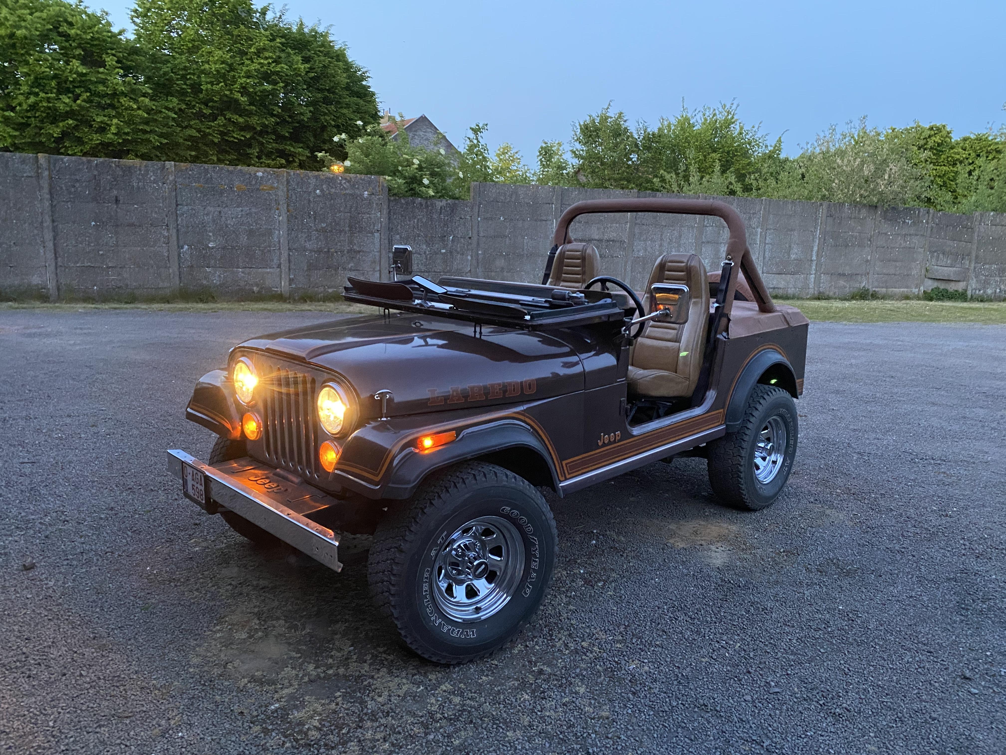

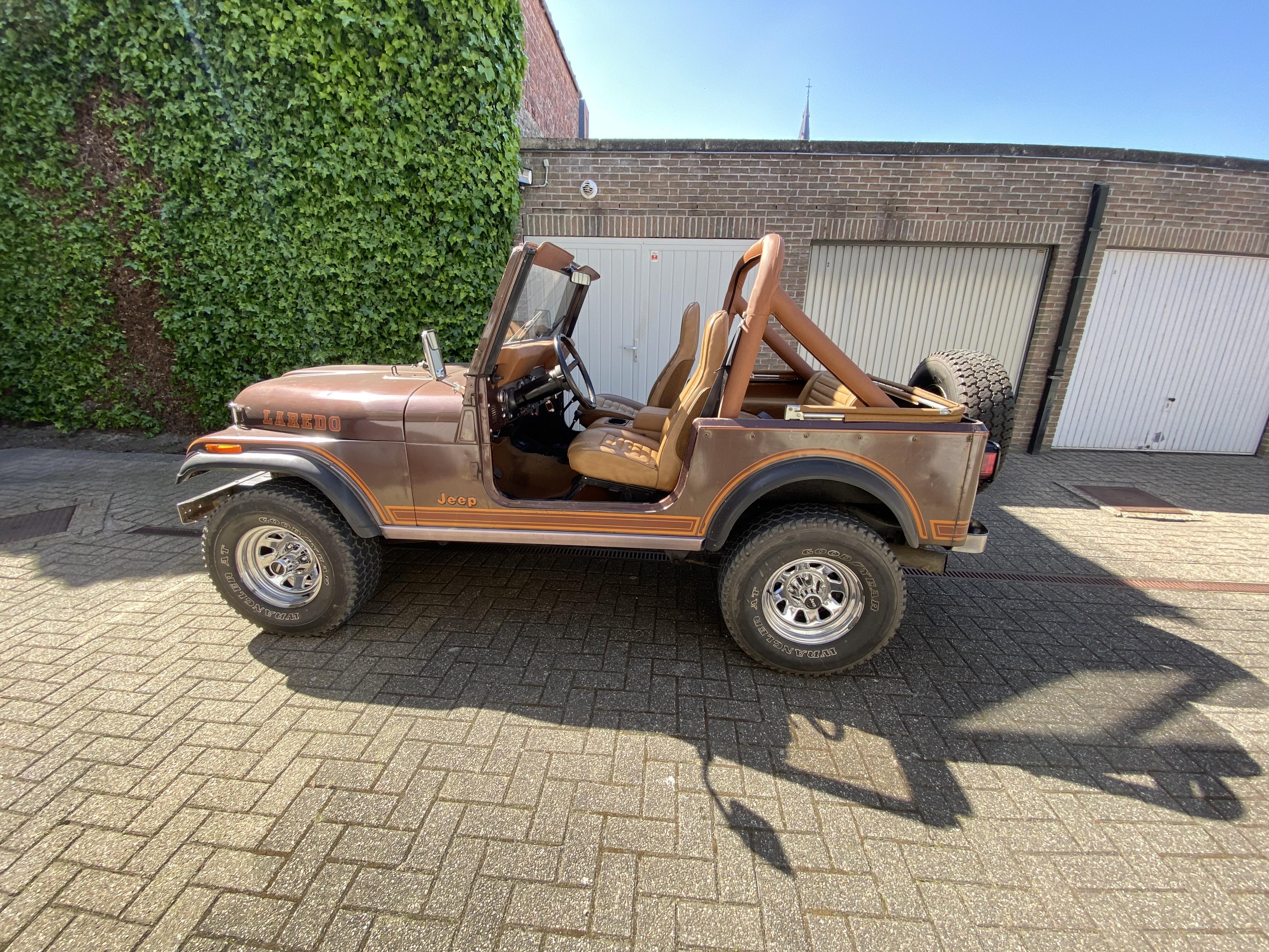

wimbo Posted May 9, 2022 Author Report Share Posted May 9, 2022 Zomer modus! 2 Quote Link to comment Share on other sites More sharing options...
robin veldwijk Posted May 9, 2022 Report Share Posted May 9, 2022 Dat staat hem het beste. Mooie Jeep in deze kleurcombinatie. Quote Link to comment Share on other sites More sharing options...

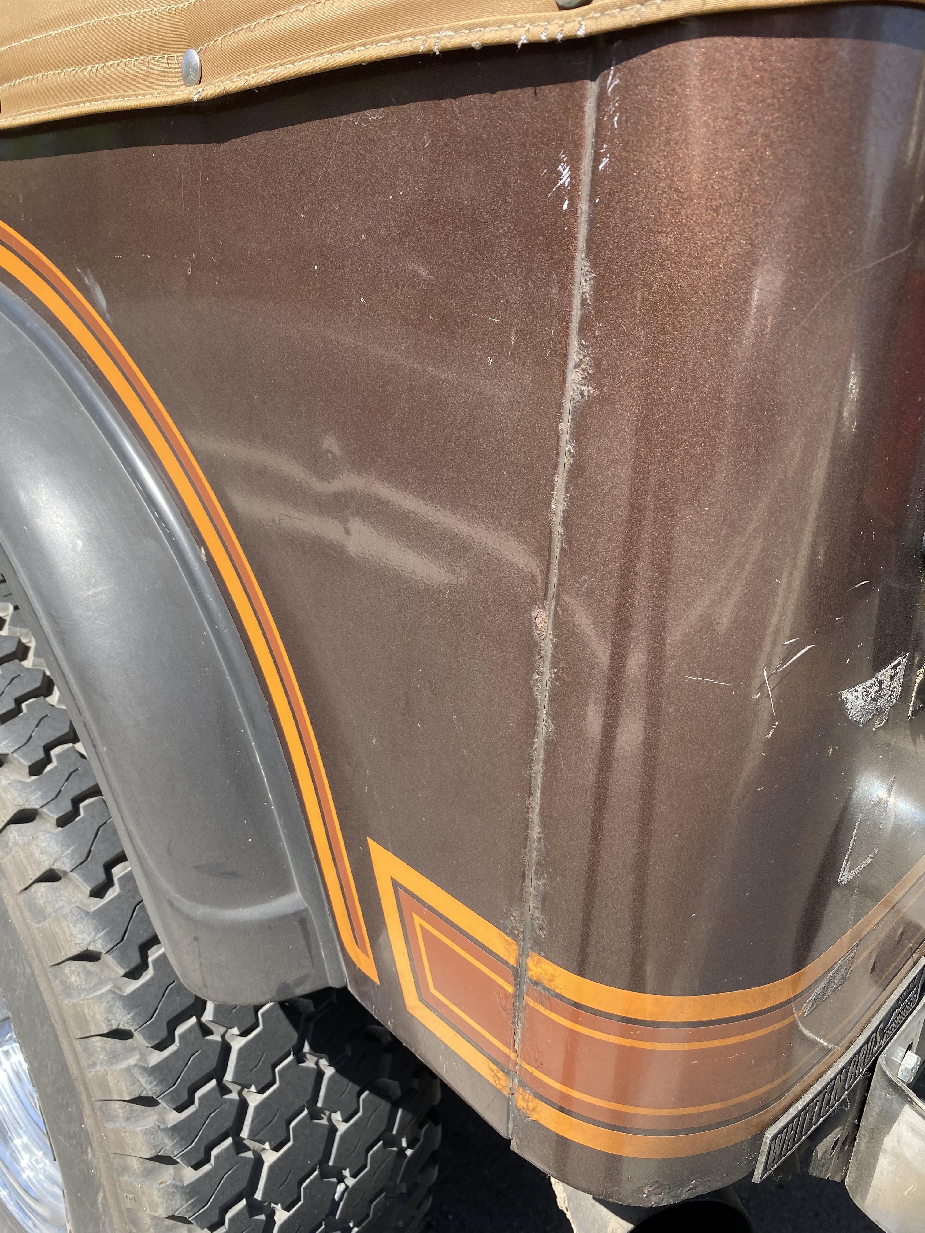

wimbo Posted May 10, 2022 Author Report Share Posted May 10, 2022 En nu het grote dilemma. Beginnen met schuren op de hoeknaad en zien wat er onder zit? Is dat zelf bij te werken indien niet doorroest? Hoe behoud ik de stickers? Tips welkom! Quote Link to comment Share on other sites More sharing options...
