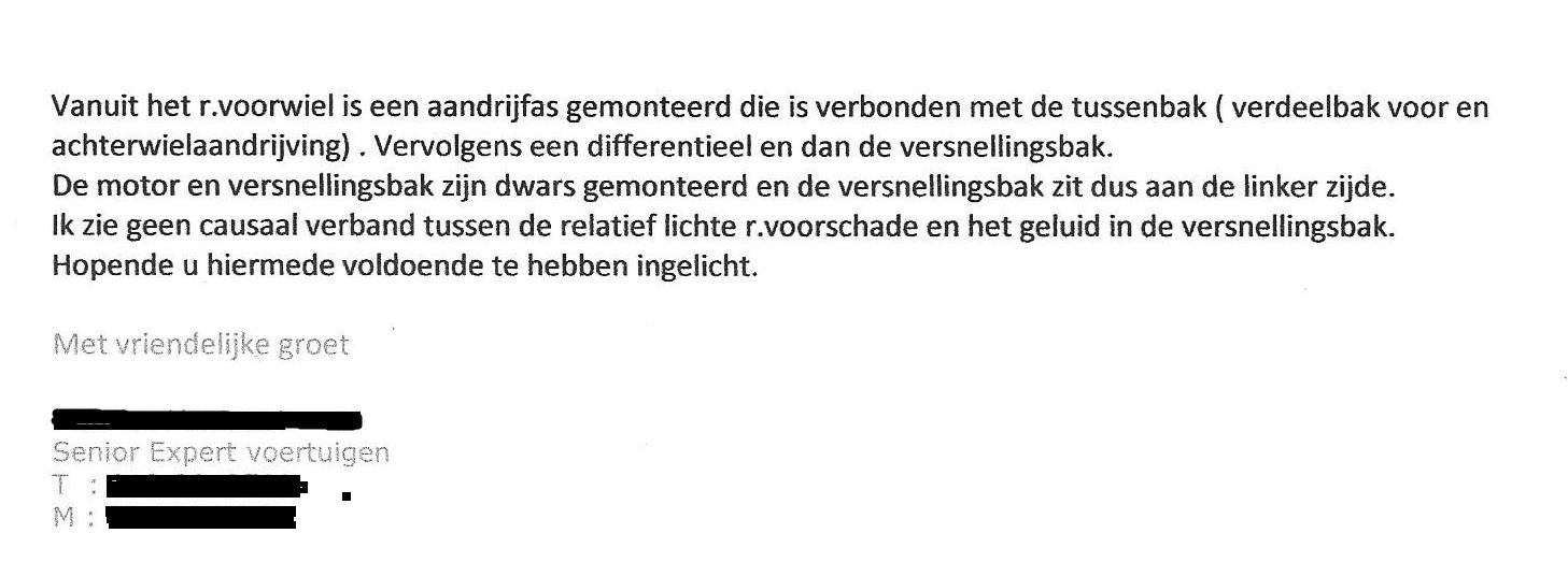

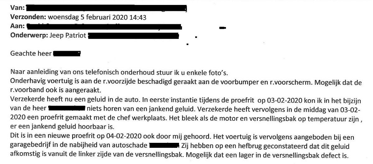

patriot Posted February 5, 2020 Report Share Posted February 5, 2020 Beste forum gebruikers. Auto: Jeep Patriot 2008 - handgeschakeld - tellerstand nu 110.000 km. Bij 50.000 km werd de versnellingsbak reeds een keer onder garantie vervangen, dus deze fabrieks-ruilbak bak zit er nu 60.000 km in. Nu komt het probleem. Enkele dagen geleden heb ik een aanrijding gehad waarbij de tegenpartij vol tegen mijn rechtse voorwiel is aangereden met natuurlijk de nodige schade. Zelf ben ik volcasco verzekerd, en de tegenpartij is schuldig aan het ongeval. De plaatwerkschade is te verhelpen dat is het probleem niet. Het grote probleem is het volgende: gelijk bij het wegrijden na de aanrijding heb ik geconstateerd dat er een vreemd schurend geluid komt uit mijn versnellingsbak dat bij toenemend toerental in de hogere versnellingen alsmaar toe neemt. Als ik nu de koppeling intrap is dit geluid weg. Het komt dus zuiver uit de versnellingsbak. Volgens de verzekerings expert die is komen kijken bij het schade herstel bedrijf waar mijn auto staat kan dit niet het vervolg zijn van de aanrijding, maar het feit is wel dat vanaf dit moment het probleem zich voor doet. Volgens hem is er niets aan de hand, maar er is niemand beter in staat dan over dit geluid te oordelen dan ik zelf omdat ik dagelijks in deze auto rijd en dus ieder rammeltje er van ken. Ik ben nu bang dat mijn versnellingsbak onder het rijden ineens blokkeert of vast loopt met de nodige gevolgen van dien, zeker als dit bij hogere snelheden gebeurd op b.v. de autosnelweg. Wat zou er in mijn versnellingsbak gebeurd kunnen zijn na deze harde klap van opzij tegen mijn rechtse voorwiel, en hoe kan ik gefundeerd aantonen dat de gevolgen van de schade in de bak wel afkomstig zijn van deze aanrijding. Ik durf niet meer te rijden in mijn auto die nu nog steeds bij het schade herstel bedrijf staat. Voor iedere suggestie die mij in deze kan helpen zal ik dankbaar zijn. Quote Link to comment Share on other sites More sharing options...

patriot Posted February 7, 2020 Author Report Share Posted February 7, 2020 41 minuten geleden zei Ab: Tijd voor een gedegen diagnose door een Jeep specialist. Leg je twijfels voor aan de schade hersteller, zij kunnen ook contact opnemen met een dealer of specialist hierover. Laat je in ieder geval niet met een kluitje het riet insturen door de verzekerings expert. Geachte forum gebruikers. Hartelijk dank voor Uw reactie. Om alle misverstanden gelijk uit de wereld te helpen allereerst vooraf; mijn Patriot staat nu op dit moment niet ter reparatie bij mijn eigen Jeep dealer (althans het bedrijf waar ik deze auto gekocht heb) maar bij een karosserie bedrijf op loopafstand van deze dealer. De betreffende dealer had namelijk weinig interesse om aan deze klus te beginnen toen ik daar aankwam met mijn schade en het verhaal over de versnellingsbak tenminste deze indruk bestond bij mij, een kletsverhaal over een borg etc van 500 euro moest ik aan horen omdat zij niet in het lijstje van reparateurs voor kwamen opgesteld wat door mijn verzekerings maatschappij was opgesteld. (Ik ben volcasco verzekerd) Bij deze dealer had ik in het verleden achtereenvolgens twee auto's gekocht, eerst een Cherokee en alweer enkele jaren geleden deze Patriot waar nu de schade aan is. Deze twee auto's heb ik zelf altijd in eigen beheer in mijn eigen werkplaats onderhouden en waarschijnlijk had men daarom weinig interesse om voor deze klant iets te doen tenminste deze indruk kreeg ik want anders was men actiever op deze situatie ingesprongen. Merk trouwe klanten behouden is n.l. ook een kunst ook al komt men zelden over de vloer. Mijn p.c. kennis is niet al te groot maar ik zal proberen (ook al is het in enkele achtereenvolgende berichten) de reactie van mijn verzekerings maatschappij en de daarbij door hun ingeschakelde expert weer te geven. Ik ben het niet met de eind-conclusie van deze expert eens, want ik moet nu bewijzen dat dit geluid uit de versnellingsbak voor de aanrijding niet aanwezig was, en U zult begrijpen dat dit gewoon onmogelijk is. met andere woorden ik draai zelf gewoon op voor de kosten van een complete versnellingsbak revisie na deze aanrijding (de plaatwerkschade word wel vergoed) Na dat de Patriot bij het karosserie bedrijf was gestald (niet bij de dealer dus) kwam een expert de schade bekijken en een proefrit maken want de auto was nog wel rijd-baar. Bij deze eerste proefrit na het ongeval hoorde de expert totaal niets, er was dus volgens hem geen enkel probleem met de versnellingsbak. Omdat ik het hier niet mee eens was heb ik mijn verzekeringsagent hiervan in kennis gesteld en ben ik een dag later met de chef werkplaats van het karosserie bedrijf gaan rijden om hem te laten horen wat er aan de hand was, en dat er mijns inziens waarschijnlijk een lager defect was opgetreden na de aanrijding op mijn rechtse voorwiel. De chef werkplaats beaamde mijn vermoeden en ik heb toen mijn verzekeringsagent hiervan op de hoogte gesteld en die kwam toen met het voorstel om een tweede onderzoek te laten doen. Dit tweede onderzoek gebeurde enkele dagen later weer door dezelfde expert die ook het eerste onderzoek had gedaan. En toen bleek inderdaad dat er wel geluiden uit de versnellingsbak kwamen die er niet in thuis hoorden. (toen hoorde hij ze dus wel !) Omdat het karosserie bedrijf waar de Patriot inmiddels stond niet over de kennis van versnellingsbakken beschikt werd de Patriot bij de betreffende voornoemde Jeep dealer in dezelfde straat op de brug gezet en heeft men de zaak besproken en bekeken en hier een rapport over opgemaakt. De bevindingen van dit rapport zal ik proberen in te scannen en hier te plaatsen. Kortom indien U een aanrijding krijgt, althans zo is het mij uitgelegd, en Uw uitlaat valt op dat moment onder Uw auto vandaan dan hoeft de aanrijding hier niet de schuld van te zijn. Uw uitlaat kan gewoon rot zijn dus gewoon pech gehad. U moet bewijzen dat deze uitlaat nog in goede conditie verkeerde voordat U deze aanrijding kreeg. En bewijs dat dan maar eens. Credo van de verzekering: wie eist die bewijst ook maar. Zoals eerder al aangegeven zal ik nu proberen het rapport van de expert in te scannen en hier te plaatsen in een volgend bericht. Om de privacy van de genoemde personen te bewaren zal ik pogen enkele namen zwart te lakken. Quote Link to comment Share on other sites More sharing options...
