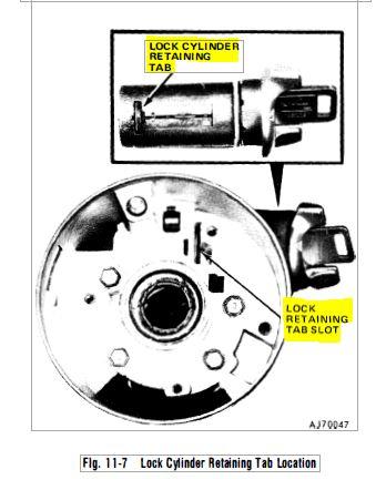

Het gebeurd mij soms dat ik als ik de sleutel wil verwijderen ik het hele contactslot eruit trek. Ik heb geen idee hoe dit komt want ik heb nog geen andere slot geplaatst oid. Vermoed dus slijtage
Weet iemand hoe het slot in de stuurkolom wordt gelocked? Geen idee of mijn slot het probleem is of dat het in mijn stuurkolom zit.

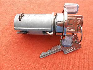

Heb het slot zoals op bijgevoegde foto
Link to comment
Share on other sites
Bij die van mij kon het contact slot er pas uit nadat ik een boutje verwijderd had dat in de stuurcolom zat.
stuur moet er af plastic plaatje  van de richting aanwijzers is best nog wel een klus en je het voor het verwijderen van de afdek plaat een soort van special tool nodig (kun je eventueel zelf maken) om de veerdruk er af te krijgen.
Dit was wel een cj uit 1985
