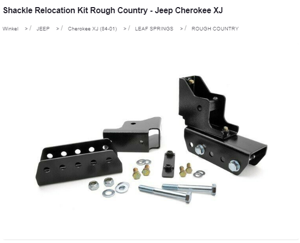

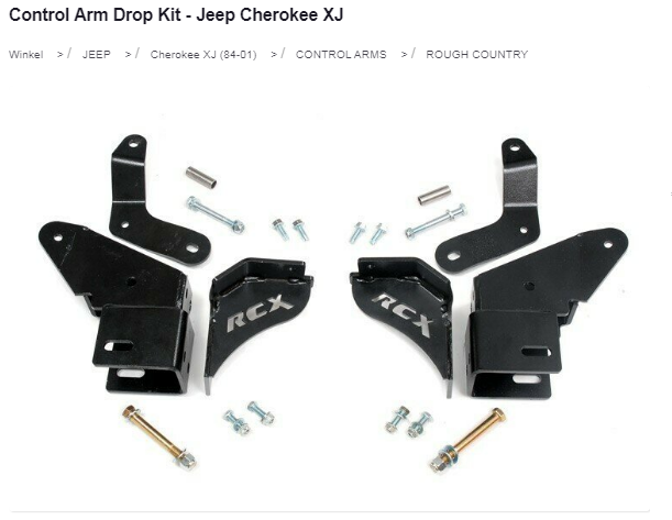

Arjanw Posted December 7, 2019 Author Report Share Posted December 7, 2019 Op 12/11/2019 om 4:46 PM zei Arjanw: De verhoging van 4,5" ziet er mooi uit maar qua vering is het een drama. Bij stevige hobbels slaat de lucht uit je longen... Hopelijk is dat met deze modificaties verleden tijd! Hi, Bovenstaande modificaties inmiddels gemonteerd. De verlaging van de draagarmen is echt een verademing zo soepel als de voorzijde nu veert... De achterzijde blijft een zorg. De originele veerschommels zijn te kort dus heb ik langere gemonteerd maar dat maakt dat de achterzijde nog hoger komt te staan en dat de schokbrekers te kort zijn. Ik heb nu het oude verenpakket, welke al versterkt was met een extra blad, gemonteerd i.c.m. de langere veerschommels. Dit veert heel goed maar is weer te laag. Heeft iemand hier een 4,5" verhoging gedaan op een XJ zodat deze mij kan vertellen hoe je die netjes geveerd krijgt? Ik zit te denken om 1 blad uit de RC 4,5" verenpakket te halen om deze minder stug te maken. Zou dat een optie kunnen zijn denken jullie? Quote Link to comment Share on other sites More sharing options...
