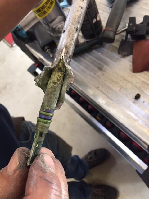

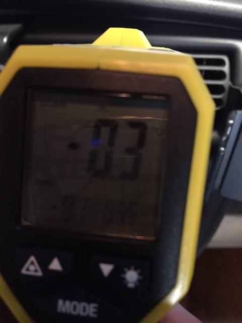

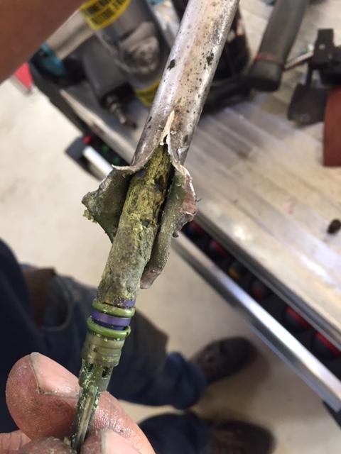

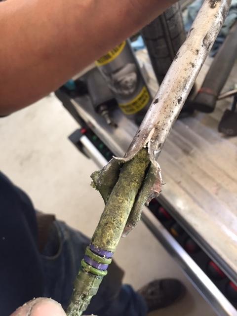

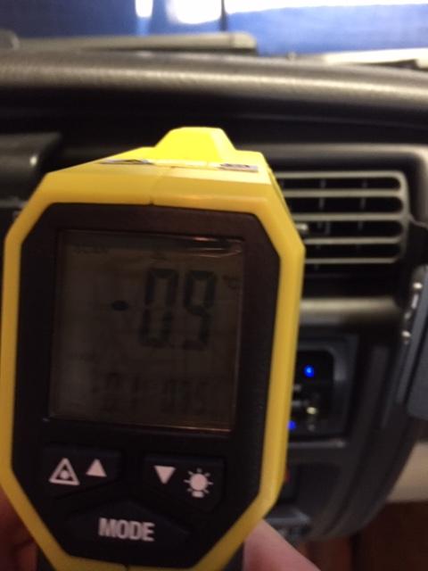

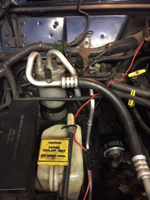

RuudM Posted October 4, 2018 Report Share Posted October 4, 2018 Nadat ik in september mijn tweede verdamper heb laten plaatsen, de eerste 12 jaar geleden, bleef ik twijfels houden over de werking van de airco. De pomp bleef ook maar aan- en afslaan. Ook geen echte koude lucht. Vorige week terug naar mijn garage. Geen lek te vinden. De specialist dacht aan een verstopping in de leiding van de pomp naar de verdamper waar een soort zeefje inzit om de verdamping te bevorderen. Vandaag is de nieuwe leiding gemonteerd. Uitblaastemperatuur 2 tot 4 graden en diep in de verntilatiekanalen komt de meter op minus 1 graad. Pomp blijft nu ook mooi meelopen. De leiding zat duidelijk verstopt. gr Ruud Quote Link to comment Share on other sites More sharing options...

RuudM Posted May 14, 2019 Author Report Share Posted May 14, 2019 De airco blijft problemen geven. Voor twee maanden terug systeem gedeeltelijk leeg. Weer afgetest en heel klein lek bij een hoofd ventiel. Onder garantie vervangen. Systeem lange tijd onder druk gestaan en verder geen lek te bespeuren/besnuffelen. Nu stopt de airco en weer mee. Pomp slaat aan en uit. De vervangen leiding is wel koud maar binnen voel je er niets van. Volgende week gaat de airco specialist er weer naar kijken. Zowel mijn garage als ikzelf worden er wel een beetje moe van. Systeem is nu wel afgevuld met een zogenaamde tracer. We houden vol. Het moet bij mij gewoon werken. Iemand nog ideeën ? Ik houd jullie op de hoogte. gr Ruud Quote Link to comment Share on other sites More sharing options...
RuudM Posted May 24, 2019 Author Report Share Posted May 24, 2019 Een verbinding slang leiding bleek heel weinig te lekken. Nu bij alle verbindingen uit voorzorg alle rubber ringen vervangen. Wij gaan het weer proberen Quote Link to comment Share on other sites More sharing options...
