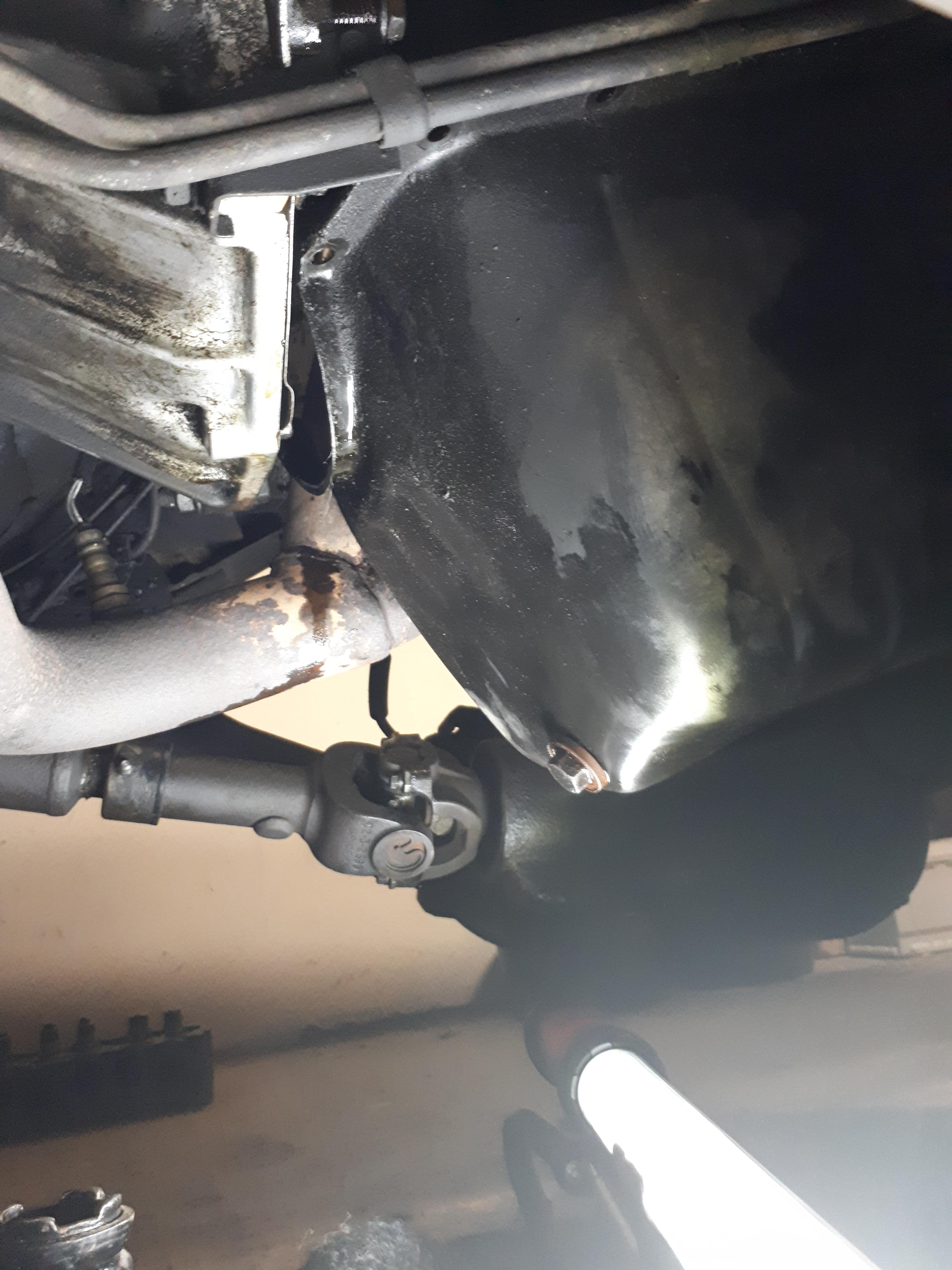

Arjanw Posted January 5, 2019 Author Report Share Posted January 5, 2019 Goedemorgen, inmiddels heb ik bij Maurice de nodige onderdelen besteld en zijn binnen. De kop duurde erg lang vanwege de overtocht van Amerika naar NL. Volgende is binnen: cilinderkop, distributie ketting, thermostaathuis, waterpomp, kleppendeksel, achterste krukas keering en vele pakkingen. Ik zal foto's van de vorderingen z.s.m. posten met daarbij mijn ervaringen. De cilinderkop is er inmiddels af en daarbij ook alles wat eraf moest om zover te komen. Op dit moment bezig met de oliepan en krijg deze er niet onderuit. Ik kom net 2cm tekort. Ik wil niet de as er onderuit halen. Hebben jullie tips? Quote Link to comment Share on other sites More sharing options...
schneiders Posted January 5, 2019 Report Share Posted January 5, 2019 chassis opkrikken en de as laten hangen? Quote Link to comment Share on other sites More sharing options...
REAL STRANGLER Posted January 5, 2019 Report Share Posted January 5, 2019 Neem aan dat de vooras vrij hangt maar dat je nog net iets tekort komt. Als je nu een schokbreker aan de onderzijde los haalt, liefst passagiers kant, lukt het wel om de pan te verwijderen. Succes, siert. Quote Link to comment Share on other sites More sharing options...
Ab Posted January 5, 2019 Report Share Posted January 5, 2019 45 minuten geleden zei REAL STRANGLER: Neem aan dat de vooras vrij hangt maar dat je nog net iets tekort komt. Als je nu een schokbreker aan de onderzijde los haalt, liefst passagiers kant, lukt het wel om de pan te verwijderen. Succes, siert. X2 Been there, done that..... 🙂 Quote Link to comment Share on other sites More sharing options...

ARS Posted January 5, 2019 Report Share Posted January 5, 2019 ik kreeg ondanks het zakken van de as bij mijn 2000 XJ nog steeds de pan er niet uit, heb toen de bouten uit de voorste motorsteunen los gehaald en het blok iets opgekrikt Quote Link to comment Share on other sites More sharing options...

Arjanw Posted January 5, 2019 Author Report Share Posted January 5, 2019 (edited) 3 uur geleden zei REAL STRANGLER: Neem aan dat de vooras vrij hangt maar dat je nog net iets tekort komt. Als je nu een schokbreker aan de onderzijde los haalt, liefst passagiers kant, lukt het wel om de pan te verwijderen. Succes, siert. Ik had al beide schokbrekers los gehaald omdat deze ook vervangen worden. Maar nog steeds niet voldoende ruimte.. Volgens Haynes moet ook de stuurdemper los gemaakt worden maar geeft dit as nog ruimte om te zakken? Ik heb wel de tussenbak 2,5cm laten zakken om aandrijflijn geluiden te laten verdwijnen. Kan dit de oorzaak zijn? Edited January 5, 2019 by Arjanw Verduidelijking Quote Link to comment Share on other sites More sharing options...
REAL STRANGLER Posted January 5, 2019 Report Share Posted January 5, 2019 Ok, dan moet je de 2 bouten van de onderste wieldraagarmen even los nemen, of met een krikje het blok wat liften. Quote Link to comment Share on other sites More sharing options...
Arjanw Posted January 6, 2019 Author Report Share Posted January 6, 2019 16 uur geleden zei REAL STRANGLER: Ok, dan moet je de 2 bouten van de onderste wieldraagarmen even los nemen, of met een krikje het blok wat liften. Bedankt Siert, Het is gelukt. De twee draagarmen los gemaakt en toen voldoende ruimte om de oliepan te verwijderen. Ook de voorste aandrijfas los gemaakt anders kon ik de bout van de draagarm niet bereiken met de slagmoersleutel. Quote Link to comment Share on other sites More sharing options...
