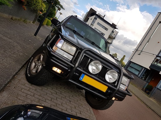

Masis Posted September 5, 2017 Report Share Posted September 5, 2017 (edited) Hallo, Vandaag een wagen getrokken op de trailer met de Niner, graadje of 24 buiten, kilootje of 2200 erachter, niet heel spannend dus. Overdrive netjes uit natuurlijk, maar op de snelweg begon de motor warm te worden. Airco uit, kachel aan en hij liep iets terug. Stationair laten draaien en de temp was precies zoals het hoort. Radiator en waterpomp zijn niet zo heel oud, fan slaat ook netjes op beide standen aan is wellicht iets versleten en draait niet op volle toeren mee. Nou wil het zo zijn dat ik sinds kort redelijk grote verstralers heb gemonteerd op de bullbar. Is het misschien een mogelijkheid dat die de luchtstroming zodanig in de weg zitten dat hij het warm krijgt? Hiervoor heb ik nooit last gehad van warmlopers. Ze zijn er zo af te schroeven, maar ik had vandaag geen gereedschap bij de hand en rij niet dagelijks met een trailer rond als het warm is. Ik hoop dus een beetje op iemand die een zelfde situatie heeft meegemaakt en er iets zinnigs over kan zeggen, voordat ik aan de slag ga met onderdelen vernieuwen. Edited September 5, 2017 by Masis Quote Link to comment Share on other sites More sharing options...
DATZZ5.9 Posted September 6, 2017 Report Share Posted September 6, 2017 Hé Masis, combi van trekken, 24graden, airco aan zou al zeker 10graden extra opleveren zou ik zeggen, en de verstralers beperken inderdaad de luchtstroom... Maar iemand met ervaring daarmee. Grt. O Quote Link to comment Share on other sites More sharing options...
timcos Posted September 8, 2017 Report Share Posted September 8, 2017 Ik kan je alleen adviseren over aerodynamische aspect hiervan. Door het frontale oppervlak bijna te halveren kun je zelfs tot 80% minder lucht door de cowling krijgen. Weet niet hoe een auto hierop reageert, maar ik kan me voorstellen dat de temperatuur en het motorvermogen hierdoor beïnvloed wordt. Het lijkt me dus opgelost als je de verstralers weghaalt of verplaatst... grt, Tim Quote Link to comment Share on other sites More sharing options...
REAL STRANGLER Posted September 8, 2017 Report Share Posted September 8, 2017 Masis, kom op, je weet het ! Je dekt de helft van de opening af en bovendien verstoor je de luchtstŕoom naar de radiator. Om het even begrijpelijk te houden: stel, je begraaft je gezicht tussen 2 enorme koplampen, dan ga je toch ook zweten?..... Siert. Quote Link to comment Share on other sites More sharing options...

Masis Posted September 10, 2017 Author Report Share Posted September 10, 2017 Heren, bedankt voor de reacties. Met de heldere uitleg van Siert is het mij helemaal duidelijk Quote Link to comment Share on other sites More sharing options...
