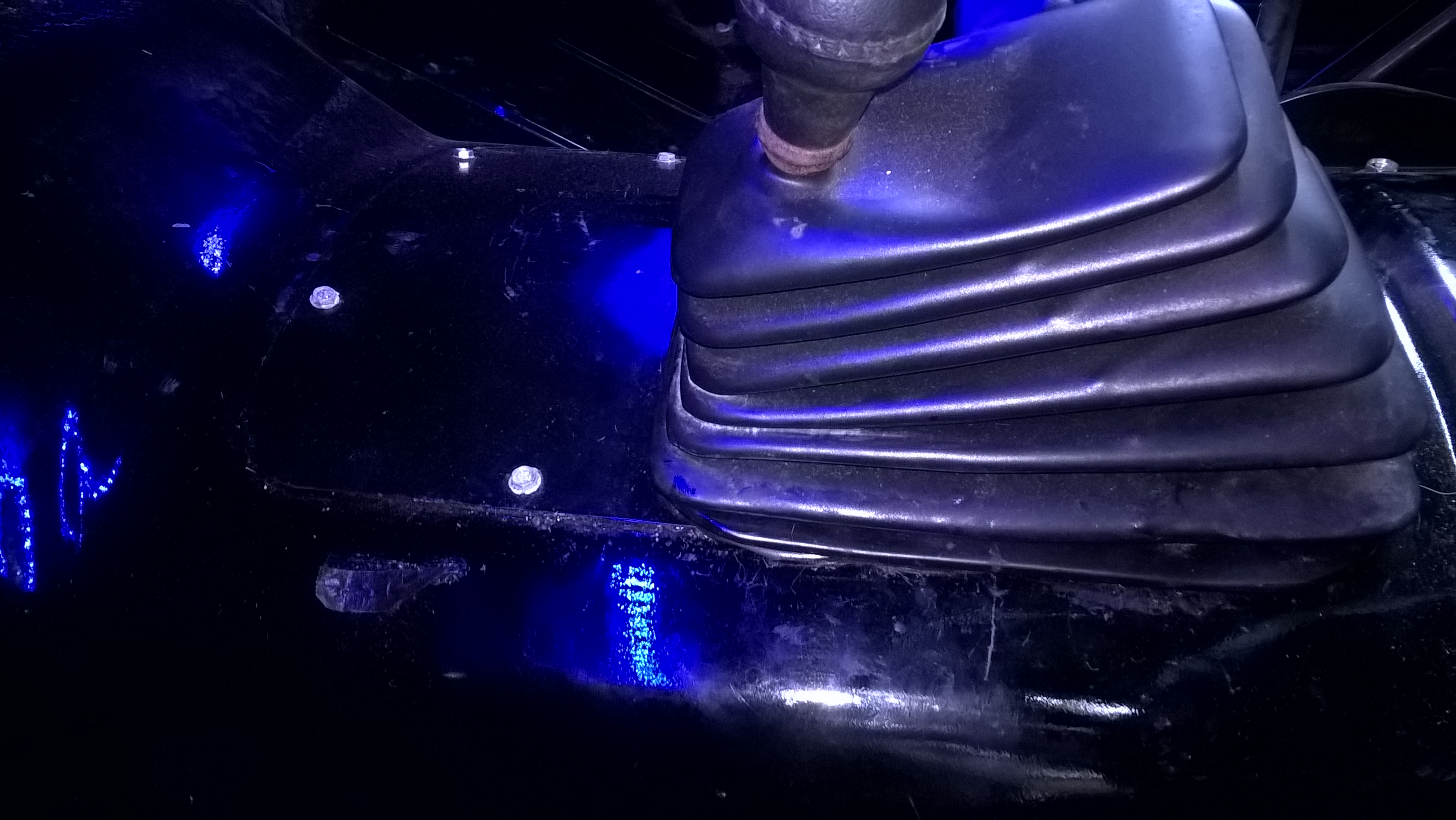

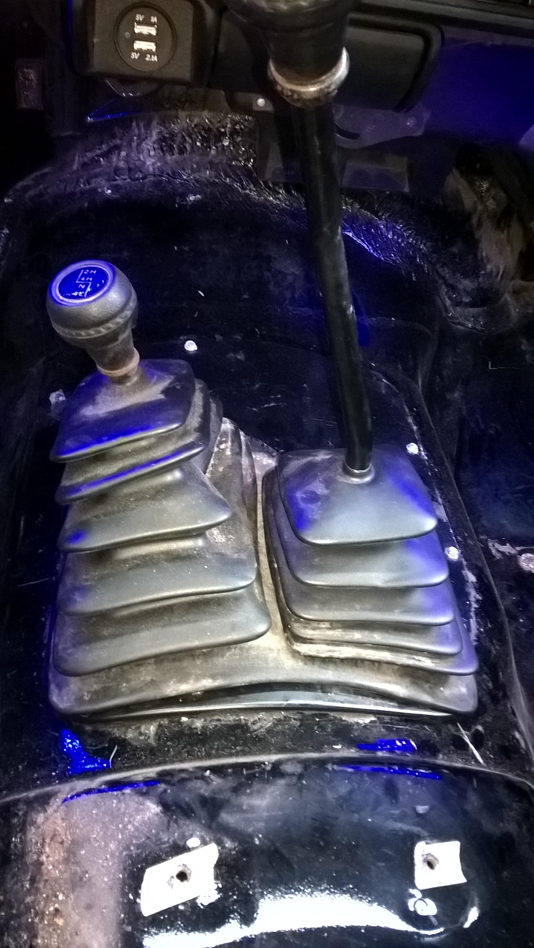

The Dijk Posted July 8, 2017 Report Share Posted July 8, 2017 Heren Jeepers, Mijn Wranger is bijna klaar. soft top, dikke patta's, 2,5 inch verhoogt, nieuwe bladveren. Dit tevreden met de uitkomt, erg blij mee. Nu alleen de binnenkant nog voorzien van Bedliner en het geheel is klaar. Blijft allen nog een ding over...na het verhogen van de auto blijft hij niet meer in zijn achteruit versnelling staan. Moet de pook in zijn achteruit vast houden tijdens het rijden. Was in de veronderstelling dat het te maken had met de nieuwe stand van de pook. Heb daarom de pook meer ruimte gegeven in de tunnel waar de pook de auto binnen komt omdat hij daar tegen de rand aan kwam te zitten. Nu heeft hij wel genoeg ruimte maar schiet er toch weer uit als ik gas geef. Iemand een tip hoe nu verder?.. Quote Link to comment Share on other sites More sharing options...
REAL STRANGLER Posted July 8, 2017 Report Share Posted July 8, 2017 2 vragen... Heb je een bodylift gemonteerd? Hoe is de staat van het versnellingsbak rubber? In ieder geval raad ik je aan om hetpookrubber en de plaat met rubber eronder even los te halen en het dan nog eens te proberen! Succes, siert. Quote Link to comment Share on other sites More sharing options...
The Dijk Posted July 8, 2017 Author Report Share Posted July 8, 2017 Hallo Siert, al vast bedank voor je snelle reactie.. Het betreft hier een 2.5 inch veren lift. Met het pookrubber en plaat bedoel je daar het rubber om de pook heen ( zie foto's ) Ik heb deze reeds los gehaald en de pook daar meer ruimte gegeven door er een wel te slijpen op de plek waar de pook tegenaan komt als hij in zijn achteruit gezet wordt. Hij liep daar tegen aan. Quote Link to comment Share on other sites More sharing options...
DogJeeper Posted July 8, 2017 Report Share Posted July 8, 2017 (edited) Wat Siert waarschijnlijk bedoeld is dat het rubber pook naar voren 'duwt'. Dus probeer het eens met het rubber los. Als het probleem met het rubber los niet meer optreed, dan moet het rubber iets naar achter vastgezet worden. Edited July 8, 2017 by DogJeeper Quote Link to comment Share on other sites More sharing options...
The Dijk Posted July 9, 2017 Author Report Share Posted July 9, 2017 Heren, de info / raad was weer perfect....schakeld weer naar behoren. THx.. Quote Link to comment Share on other sites More sharing options...
