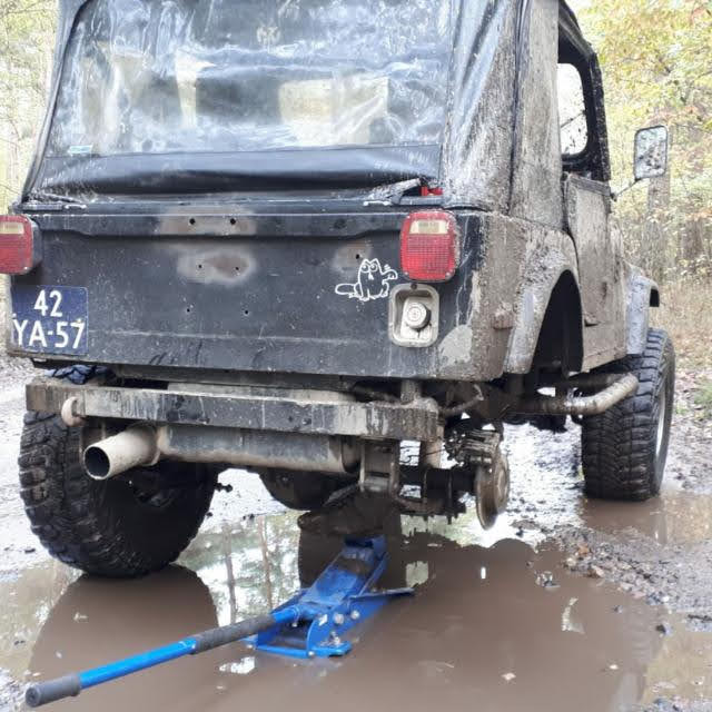

Hier ging het echter fout. De ombouw naar schijven heb ik enkele nachten doorgewerkt omdat de trip naar FF gepland stond.
Hierbij niet goed opgelet en de wielbouten van de spacers niet goed aangedraaid, althans deze zijn losgelopen in het terrein.
FF heeft enkele sloop jeeps in een schuur staan, dus daar als nood 5 wielbouten uit getikt en alles on-the-spot weer in elkaar gezet.

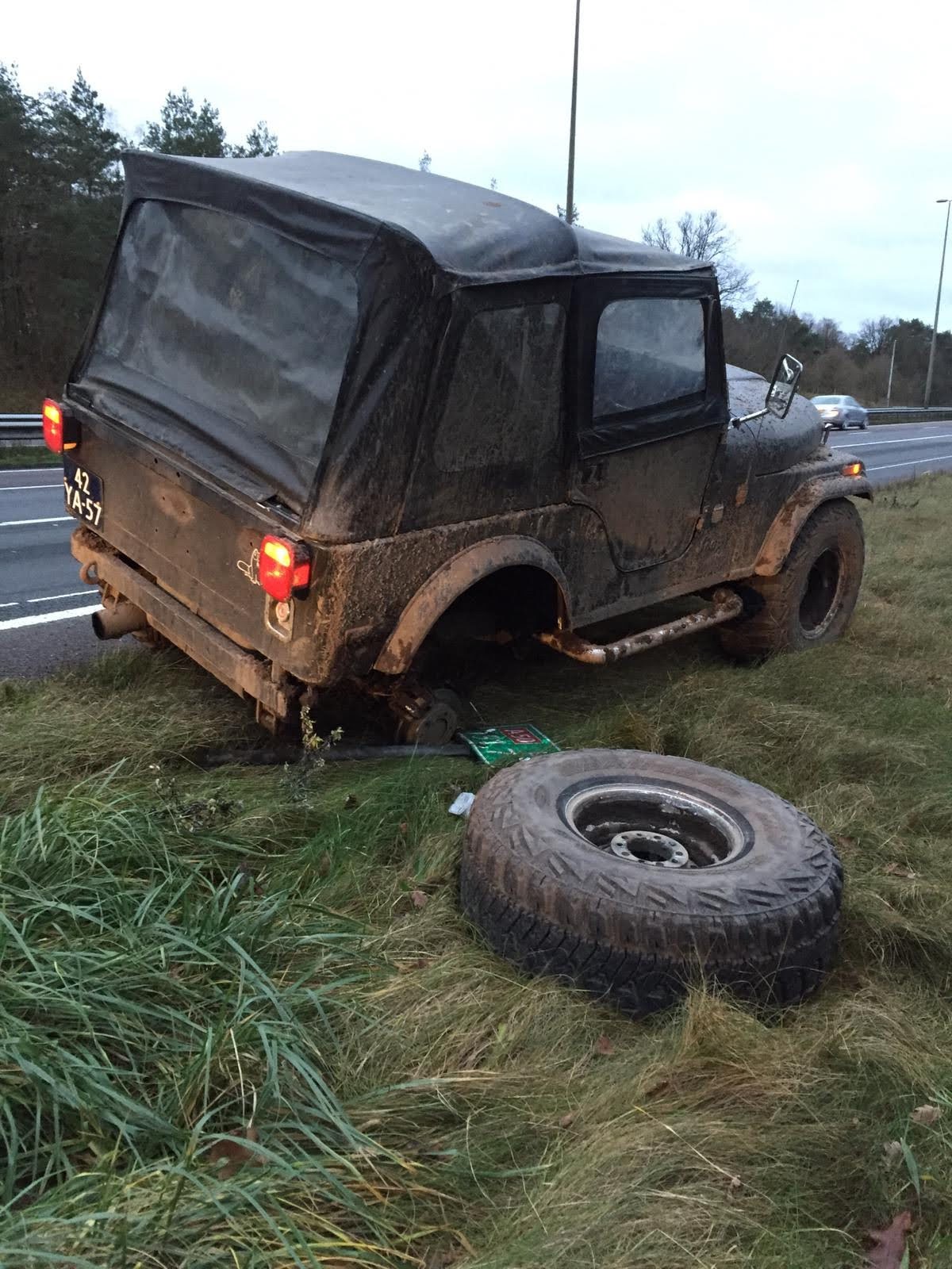

Na twee dagen spelen in Heerde, vond de rechterachterband het wel weer genoeg geweest.
Nu met 90 km/u op de snelweg. Met dank aan familie van der Maas voor de nodige hulp/ondersteuning voordat de hulpdiensten er waren.

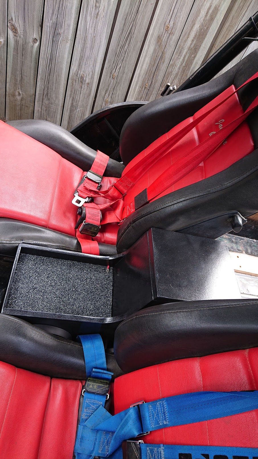

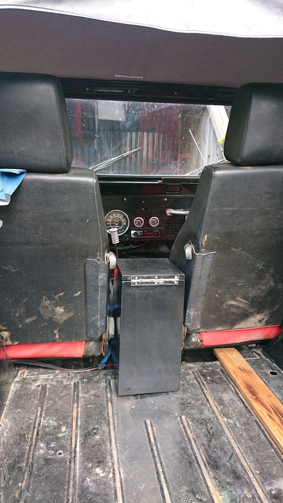

Zelf een tussenconsole in elkaar gezet, met wat ruimte voor een speaker voor de muziek die ik toch niet hoor tijdens het rijden.
Wel tevreden met het resultaat, de console klemt stevig tussen de stoelen nu geen last meer van rondslingerende harpsluitingen of gereedschap.

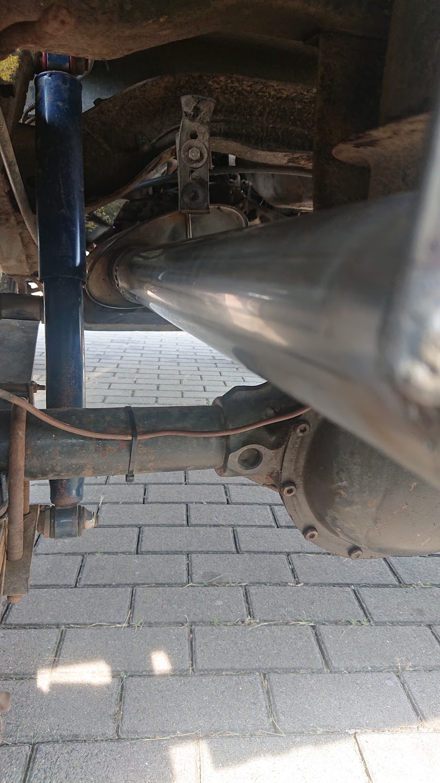

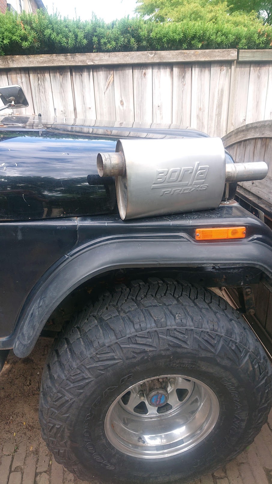

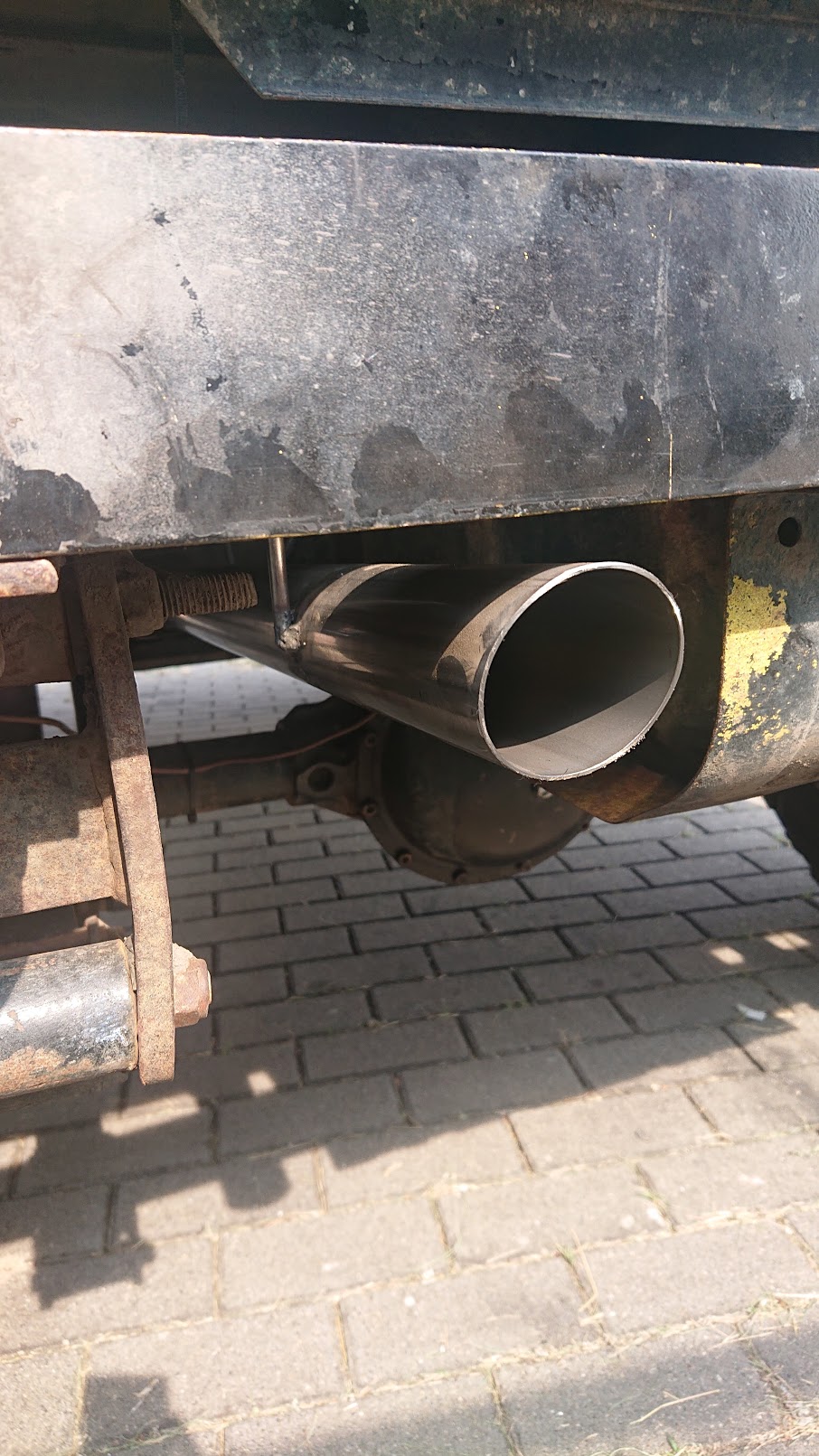

Het werd het ook tijd om van de Ricer / Honda Civic demper af te stappen, buiten het gewicht zag het er ook niet uit.
Voor een paar tientjes een bijna nieuwe Borla demper op de kop getikt
hRlfPT_0lkg-UQOzjWVuH2e8H-avxOY821hH97u-jOVPMl_KUafn1ZUv64jCH_JTnygaldu_vIDs4J6W8y56aPOhXnc6JQ0qlY3Q8E9d68XAPzMAxJ_70q9QRhmtPOUK9n86uuumJHHLAGuZUGdRNz6lsWSTDVUSl2HnKqR-9lr0h-JLapNCgxC4rWj5jQQCQbnKLJ7F3zBlHDokpF5Zv-F-cdn3Hb0GwmH5cVSwfAuupAI1zfCEalTz62LyFsnnRoah0YWLOlqhc-Gfhq-ptLaycvcld5B8-ElEFf9xikGiU_UwwUNl6UV9Quy6NKQ_tlEytiO0Cnsy3XyhzfWfnt8NiBQMtTYzn8QzetwryLwXehZ7iOiF2wO5h_YHMnq3m1naAlMEIZgMpX1WgPbX-OD2R5jW6Ft1z1BlkWKyJjy-DUqEjE5Pkfm4rFN9hC1BaGSv34hV3UnmPBzXfHPL3nFv_Nf-fn_C76dil-CShmzfztWW1ZZlNyWQV2bqfVW9-UM8p3Nb2ESmEWsQkpWzEr-h6yXY0v2vaqyfaqpth4v8hS3uGPlHYwogZzUtciQLP3jJ24N2s74Y5Xob3jDMTsQUcp00E5Oz3wltpRp2YnDOKcwXdmVzLAAqmOCGqL0Yrw958hNSwyY_dQ2bHV5bsqL6cwc55PBgmbq5PBcJPx-qKYmtZI0ULIfedJHsBQ=w908-h1611-no?authuser=0
GhMx3GtxYk1rDn8SeQK-CdjKcr7QbGGGivECIXgGJ034eoDIrtfQFINbor2zjF11YGXheeVWGME7rjE2E7vWGfNPS9DvcalBRQtyQNnNQIWlt4xiV9fEnlNxf_N5xDDzX4RKNvbcj3ErXYzvTBNVnjFsAjSl5F5tiwXNochNjie6VaHTVMKXXlU0H4B9SiOvl5rSVmJ7fMCw1MDpk5hAwrF1YITx7HkOPkC0TGK833lOmJwd2JG4pV7XsItRX8HAqOy_c9w8UdYiiNtzF-mrPsbop9nbN9uU-IlhHBXVouq-OqM354Y1nO3RtlYZBuoic-vqHl03_dgtb1mz6zuh-0amrK33oXG14xlVFZuPKUW3Ytxu6supRT4bBdNQIv66H09oDKzH9qslKzE6_a30DLZljE5xW1YQcw32pF6vhoNamC-GGokqKUecT-W-j0aZmIPWK95wS1c7UcCxY89KeUc3FZA0eY58dbKPXCeBDr6jas84SEdNqgk-NIcHy4YTspNyNpT_uQq8mmDU1Vmv79lTzMZdH5x5caWnXZUMVlbw-H8ZZKA1545-s9Rf039vrzPwuSxS2LpCZK-ZUdausxYXjKYwYbNdDFvlUUQz7GHg8uH1YBNaIIoORZGtSl9ufXTItUSuM1REBl_hTPE0Lv69NOWf79aqmDgHcnhyMpoA293BC7ubaOudI8-X7w=w908-h1611-no?authuser=0
Resultaat, vanaf het spruitstuk is nu alles RVS.

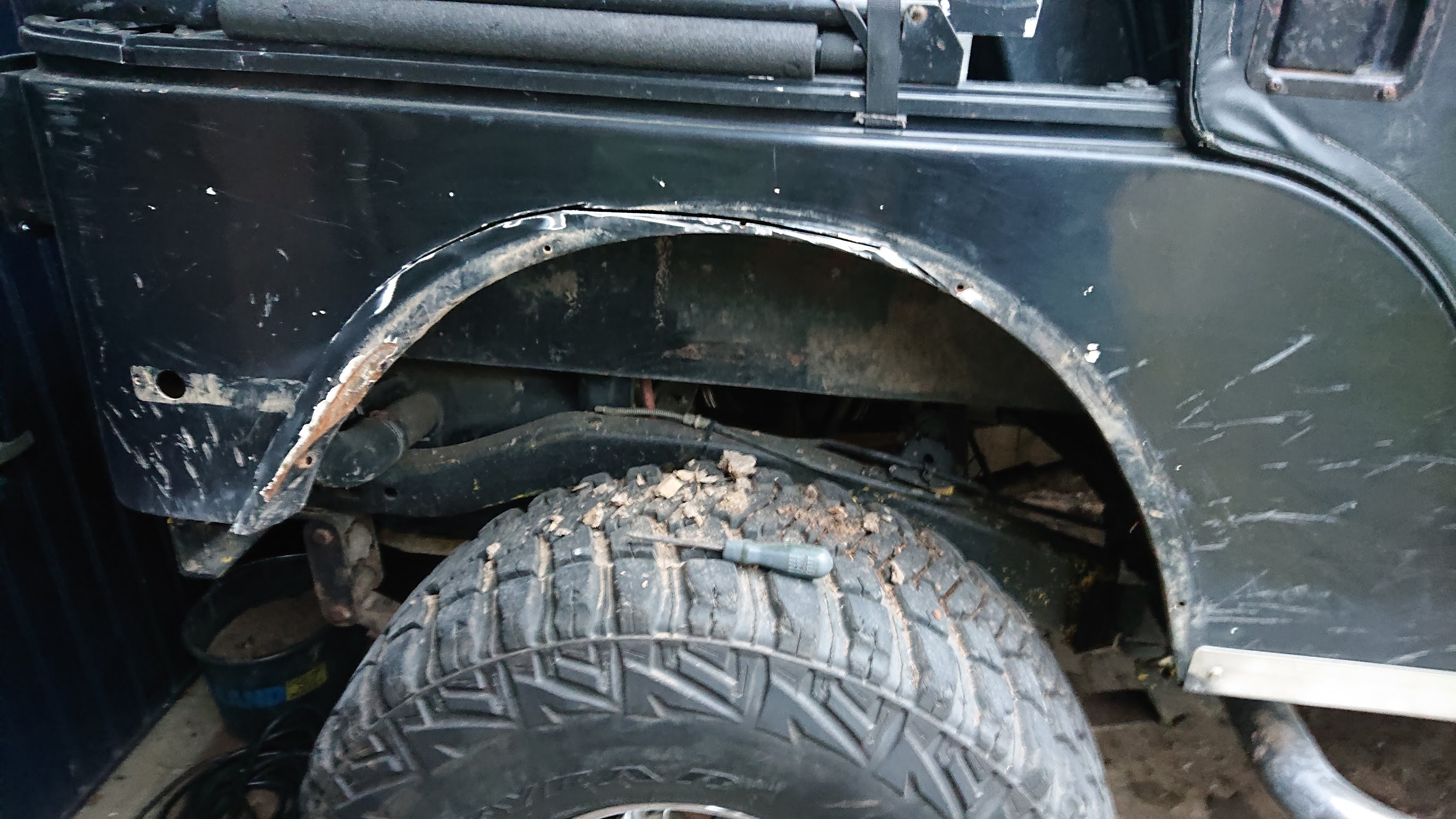

De huidige spatborden waren niet bepaald apk-proof, daar zijn afgelopen jaar ook andere voor gekomen.
iaRLZKxFxE6jybKkJW7a8z2_cS297hbrU2kjzoH27aAli5sEcavab6ZZsSIY9Btstby96N8_MmBDLmvCjyNrDh6aDXehPt3EmlWHFegm6CpmPmR53Ha5HICbuAHEYZvd_PjBn9U_5FqZwTqPyHAklR8n8vGsnmDtuMlUblME3n39TCH2CtBRCu7-Rkz5An_HVl-9o0DzX_1UX4iVU4g0KOz_7ci8p0cEZHrsCvHao_Ps50hTksei6Y2nOHm6kfu7vayNCRS157OlaR2UiMToQuOLkUSdIEbc9VBsEsveh6loV5iWP4hDwMxAcDwoXAbSGjdfA5bs6suIT8CnfzXpgCDnLDr09YmHIQsUAoQd8JJR3afvjfi-gPjdNlQZMz74epy-aMvS5YmPXgG54mNh9uJHkq5wFNP5-WGtQ7r60KWQMsd9t21MTGqT0rNt4BFDaDstSe4-bzkbrTAPbJgSqSvyr5jG7y1mduwo9OpfpVUP1OylGOuNoVfEUkTYtjJfndAg6Usea3h2ilzjMXwdeDLT698pmeA2RpXHHkR9ooqDBGbnwuWArEokFPeCTR8EYSwvdq35KOgS0PUxLblXa9kNl-PNnk1t3GtloN9GJgz-ZqBktOvFxGyFqi6bGCg0TbUySdW1hMuYB5W0FZyiV07I1ZWg5pJ2yax7Z8tYhsoyQO_FVIHN0mH0hiPgCA=w908-h1611-no?authuser=0
Dit model zorgt er ook voor dat ik de wielkasten heb kunnen uitslijpen voor meer ruimte bij het inveren.
xPhXNB2v5osVMELasU_vZhLyqTB71fDXMNLif9OlPLWei_SiCDZ6VIAZ6IlioTEaU1vSeJQXl1ACrv6_2ZD4oJoULZEPd_7n4Tc1Uqp-uGKrAA8CEztqwc1Z3D_00kJeU5SAi4deFRLDh0cvG4tK8Tnqd2wWm07ZMOLl6-bbcI9tvRjkzZTn2Vnz40L0cHiadL8LJyv9-Ndi3F8keOKpg-MyE_Li3xyrbNBa43loiMHZovu9z8X-LeD2sjQAogks9FEKEY_eSTxSm9tapZ90zE8MqU5yiNu2Owk1-1D8PbxiI6d6UEymEsTl2ZU_5qNgeQe8kwoGfXX0eVDMARWTdj_fTQDafyjGYOXmCnSNy3pmnyEQrIUoMGxnFRAzy2U4lEwD26prX6on2gflfXKGrUvmEYtvyPRNtLt4O6gfTV0unaaC9JXuxn2hY4yjL9gP0tJmaiSJbiSm_9dlecmhpXwuGbCB2fqjtl_1ZzWOPM0j1h3Rqc8ZgWxIRPjXgZkU6rjgwmjoCikG3xTo7Hd4Ufqb34nlOvD1ZABBHapdHSb0W-5WpOz5rinh3M3E4ZAMNjLBlV2ALKVocqOnQsNZXd59qH94CFK22m3fpPRHpZ-oeKKn6qQvGmFUtrAeULsVrKK7iRm4ZChQXMmIHHNl0jbypnJ1adu1TMIf9b-KFVsiqmwgZIL5ylIdL_crTQ=w2736-h1541-no?authuser=0
Er worden geen setjes gemaakt voor een CJ5, dus achter sluit niet netjes aan door de inkeping van de body bij de deur.
qeLUTIkR8cqz1q4B0MwpMMtDNLzj6mFnBS2wq610N2OuCkCmJrkDuAry-B77mlRzjL8X11-vKMbyAEBRsSyT0plo9mum3NBqAL4gKN0QY0U3VnS9kk1jkgAZ4VxKi7lEonjXyquZ4MRxB1b--HEtRMDY4bkUy6xUMJt3sTjW2jpEyQEk_AlxVz0ge97UdLQCiL9ipd1Bu9y1OdM8z92eo9GQ9SGxH4vfUB_TrZLLUp-EQDMYYT0IGfuc4VEZ87bsvluN8og9LYGax9QYlt27wE6eKbn6ubt6xBJz730IJ1TlAn4uP5PbBnulefxD_S6wq2ekXRn2CbDISW1fMmkSyHxZqnVOoAR_wreu0x1u8KWSOw8MrTe-3PWJp8pO6lTe9ZpN1gdkYNFmeHTzCFC_WWGYxJUNrCgio_UyYQ86Ii-gPB0hcmLwXW6334KV-48JgxtdxXevRYXgHLoObc5kWd5ylswrU8GbkEL1-MQeeoglrlqwjzRetAe8ZjNpurhNwuv3YB71VnbnfTBCsHBWWAECco2Qn_XyQq9PHvJMEmQeUH6D8GQC9nA1lPJz8yHRTP5ZF6BDsv8TUTs0K9uvJaAKBDyV-NPAT6plwTMnBEoyBypwtfbV_wRizaBh275l9w2RqH2h65rEHynHn9th2Q_uT97gCi5VxHHQQokRZKLi-r3fi51SUQak-M7xYA=w2736-h1541-no?authuser=0
Ik kreeg korting als ik twee setjes van dit model spatborden zou kopen, voor die korting moest ik wel een tweede Jeep erbij kopen.

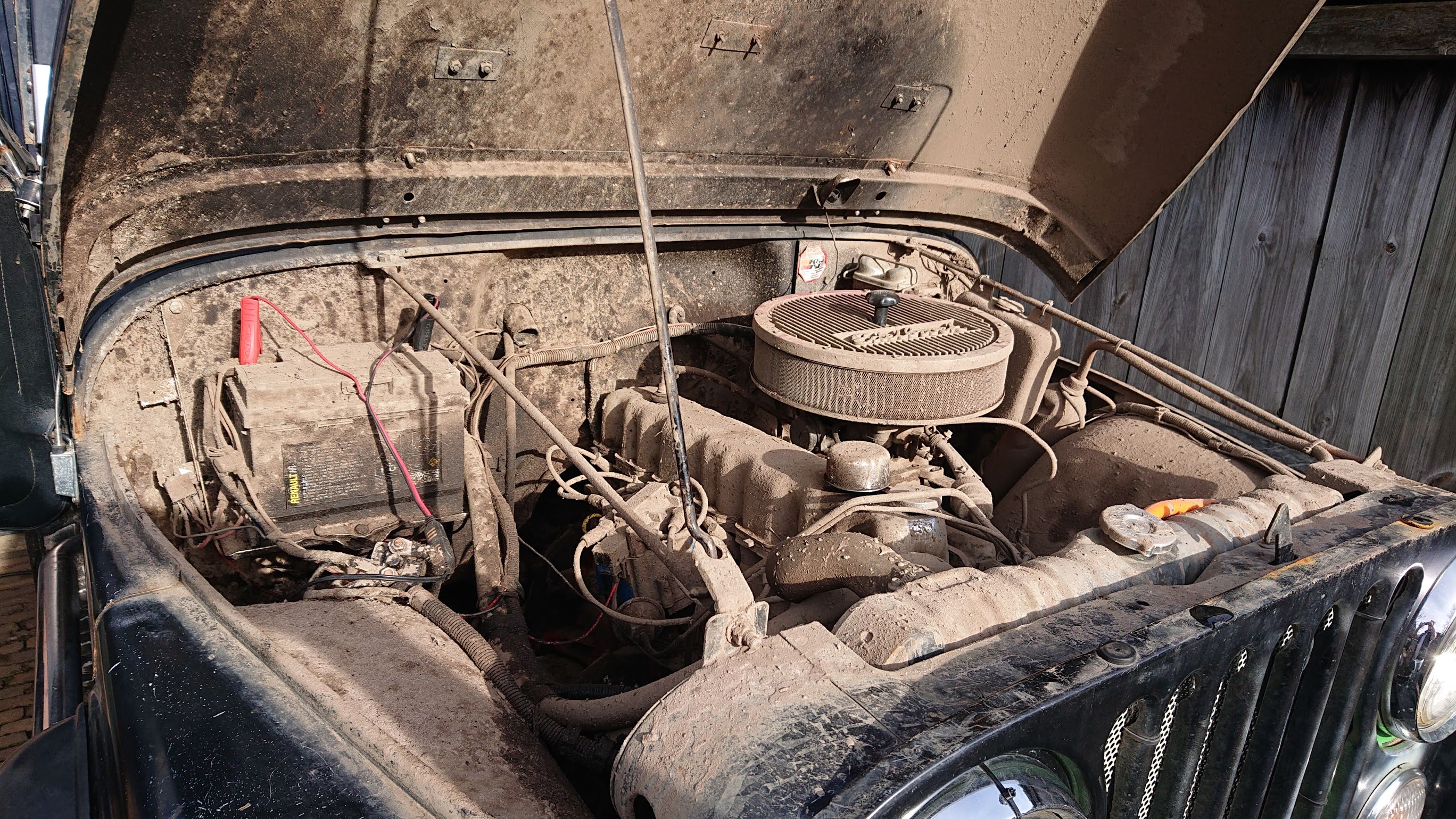

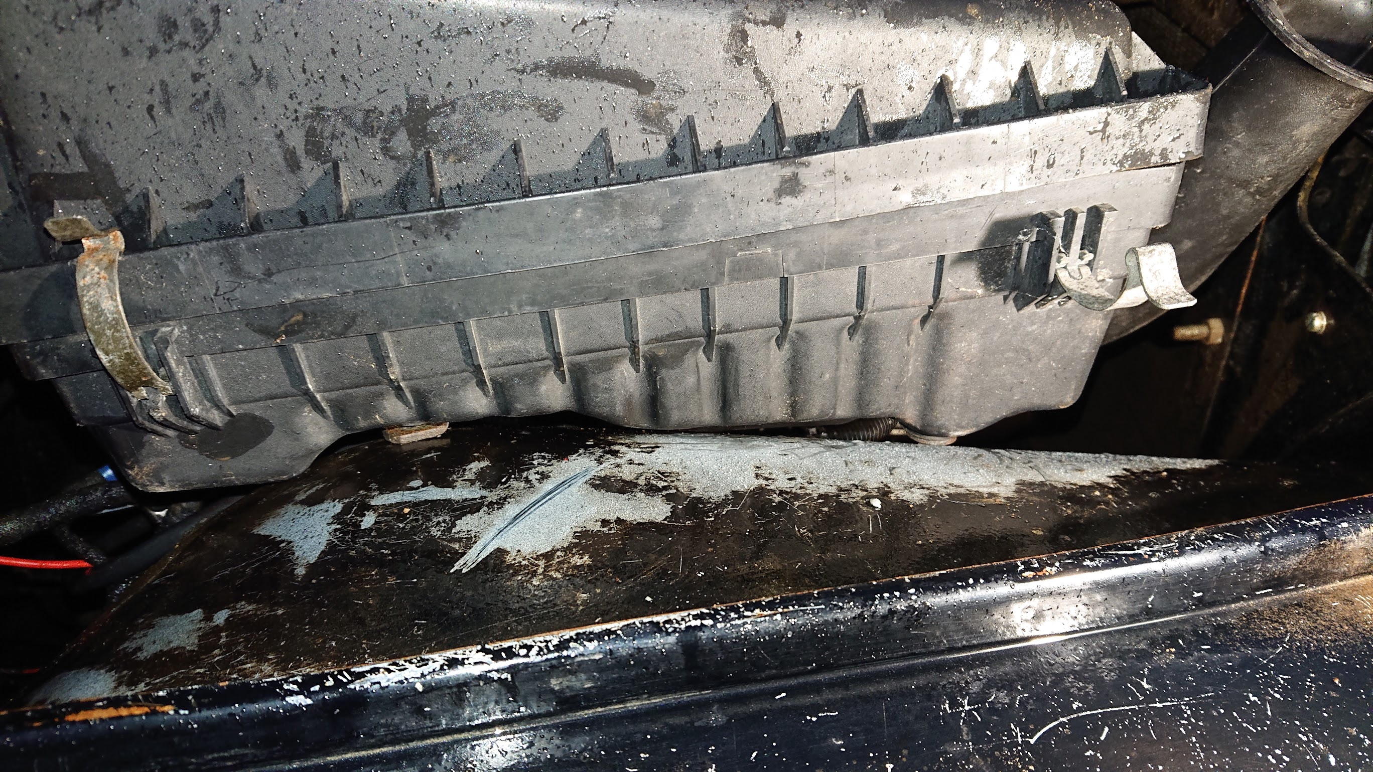

Ik vond een de open lucht filter voor het zwaardere terrein toch tricky.
Buiten de verstopte filters zoals hier boven wel zichtbaar is, weten sommige ook van mijn PTSS betreft water en Jeeps.

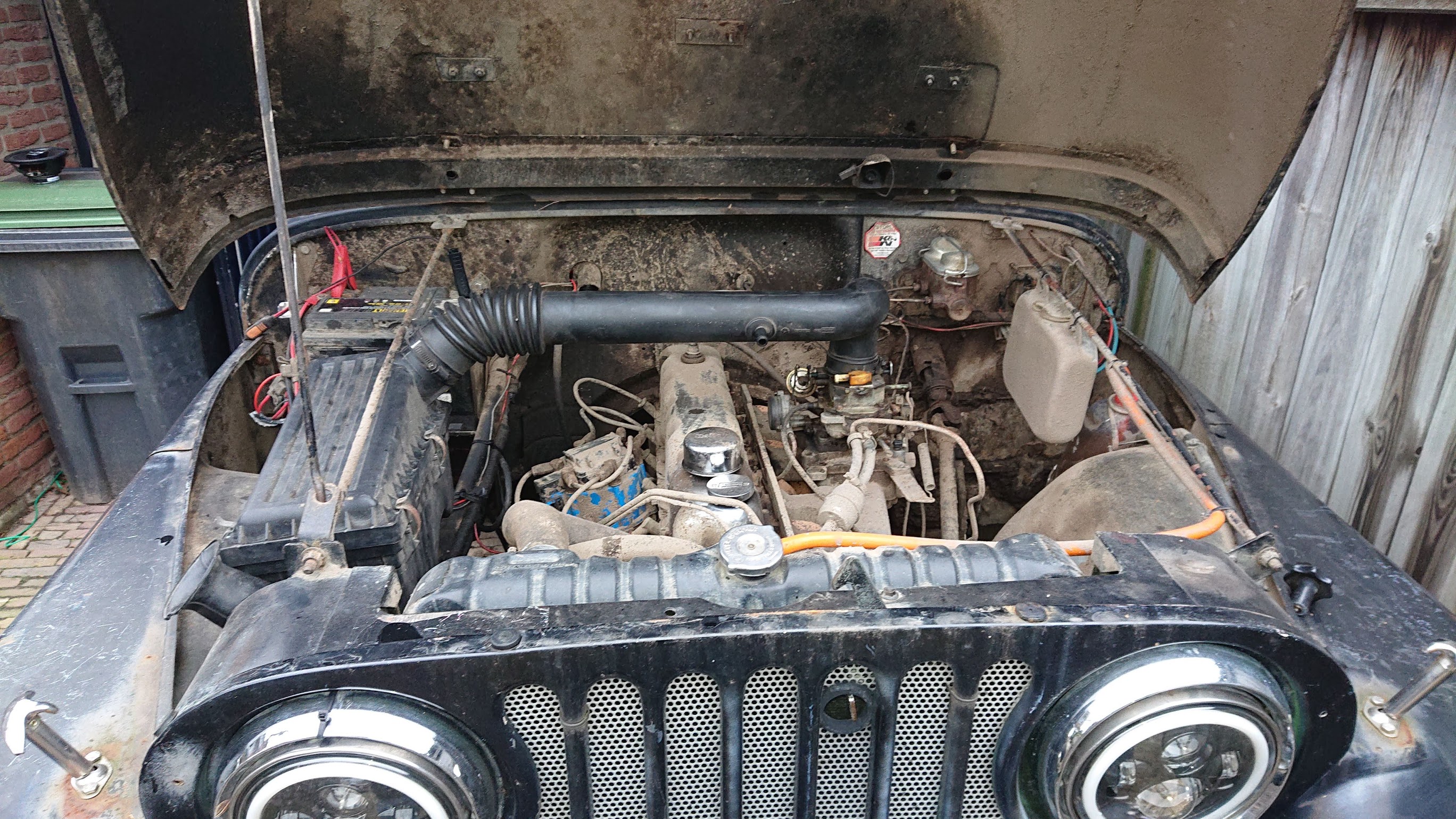

Door de aanschaf van de TJ, kreeg ik het idee om een luchtfilterhuis van een TJ op de CJ te bouwen.
EJG onlangs een setje te koop, binnen 5 minuten waren er al 6 reacties, maar ik was gelukkig de eerste.
Zonder veel aanpassingen, past de combinatie onder de motorkap.
Bij de aansluiting bij de carburateur heb ik een stuk rubber weg gesneden zodat de klem de carburateur beter vast pakt.

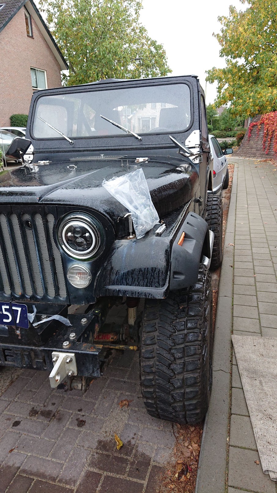

Daarnaast heb ik een kleine deuk in het binnen scherm geslagen van het spatbord, zodat het huis rechter gemonteerd kon worden.

Rechts bij het blanke gedeelte van het binnenscherm een gedeelte ingeslagen.

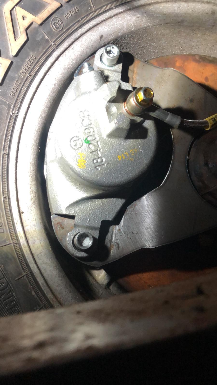

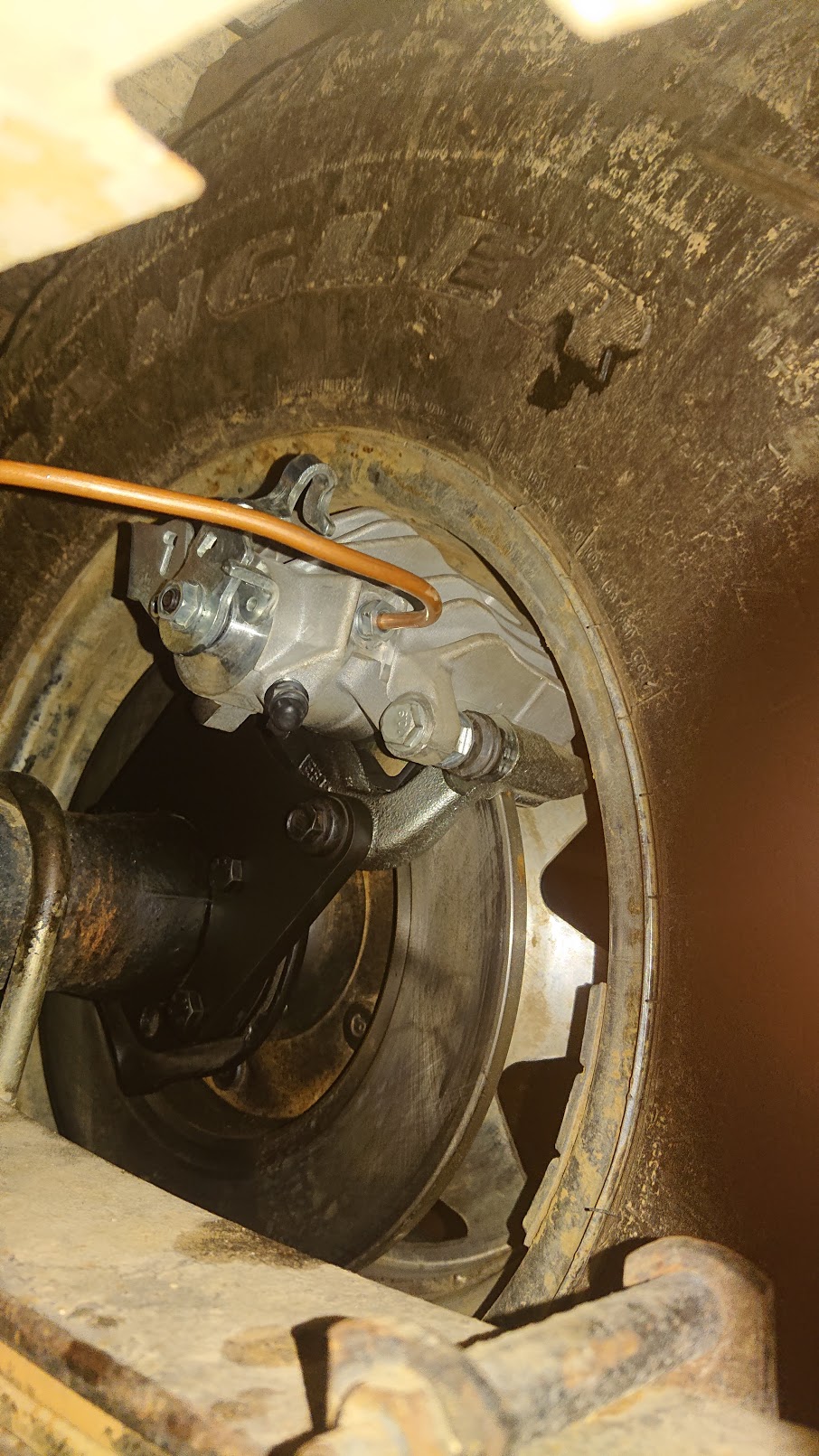

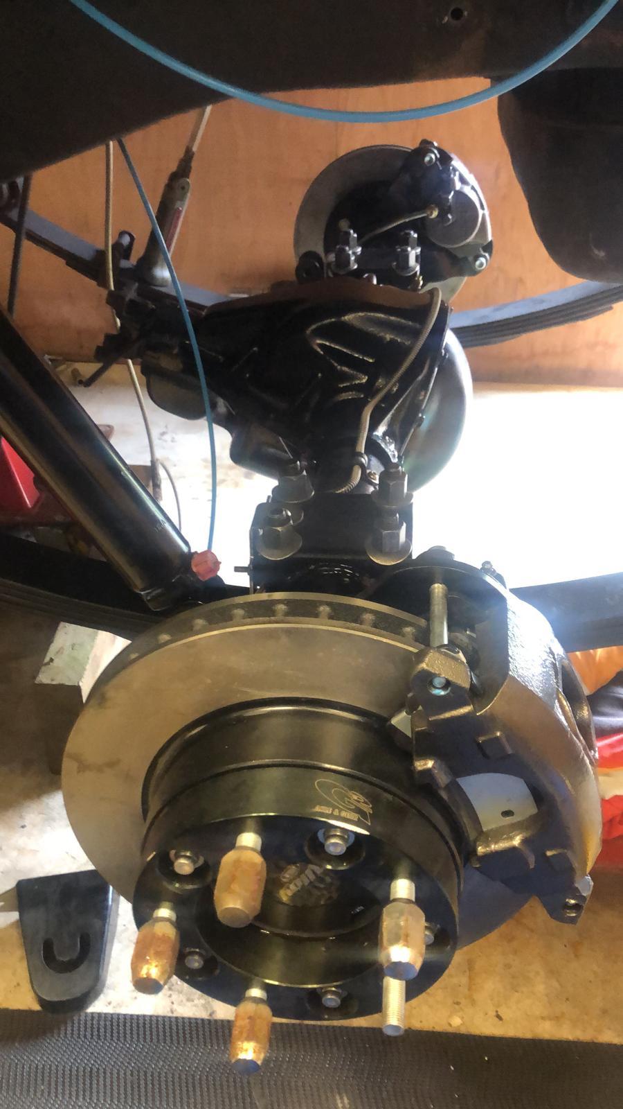

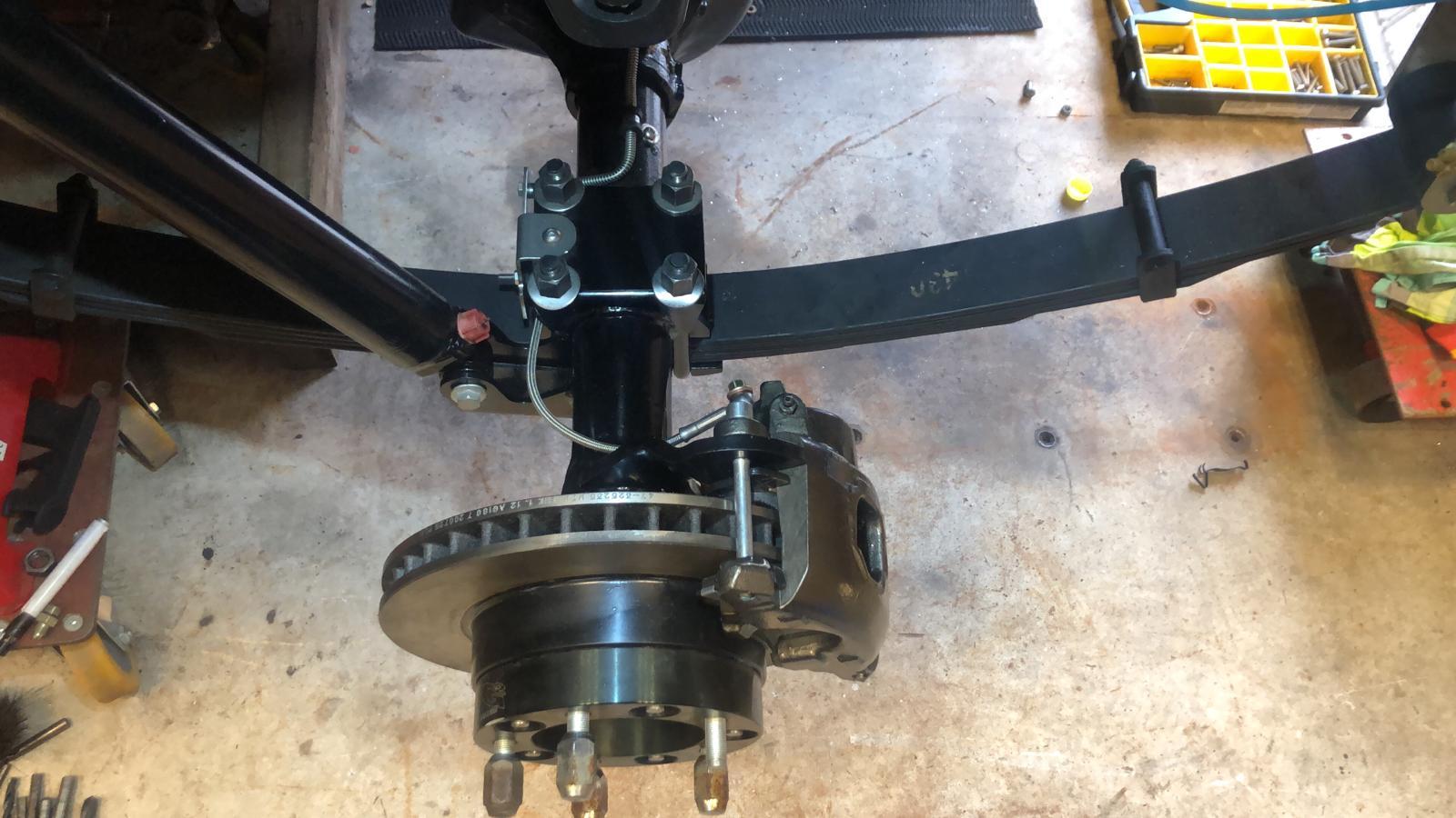

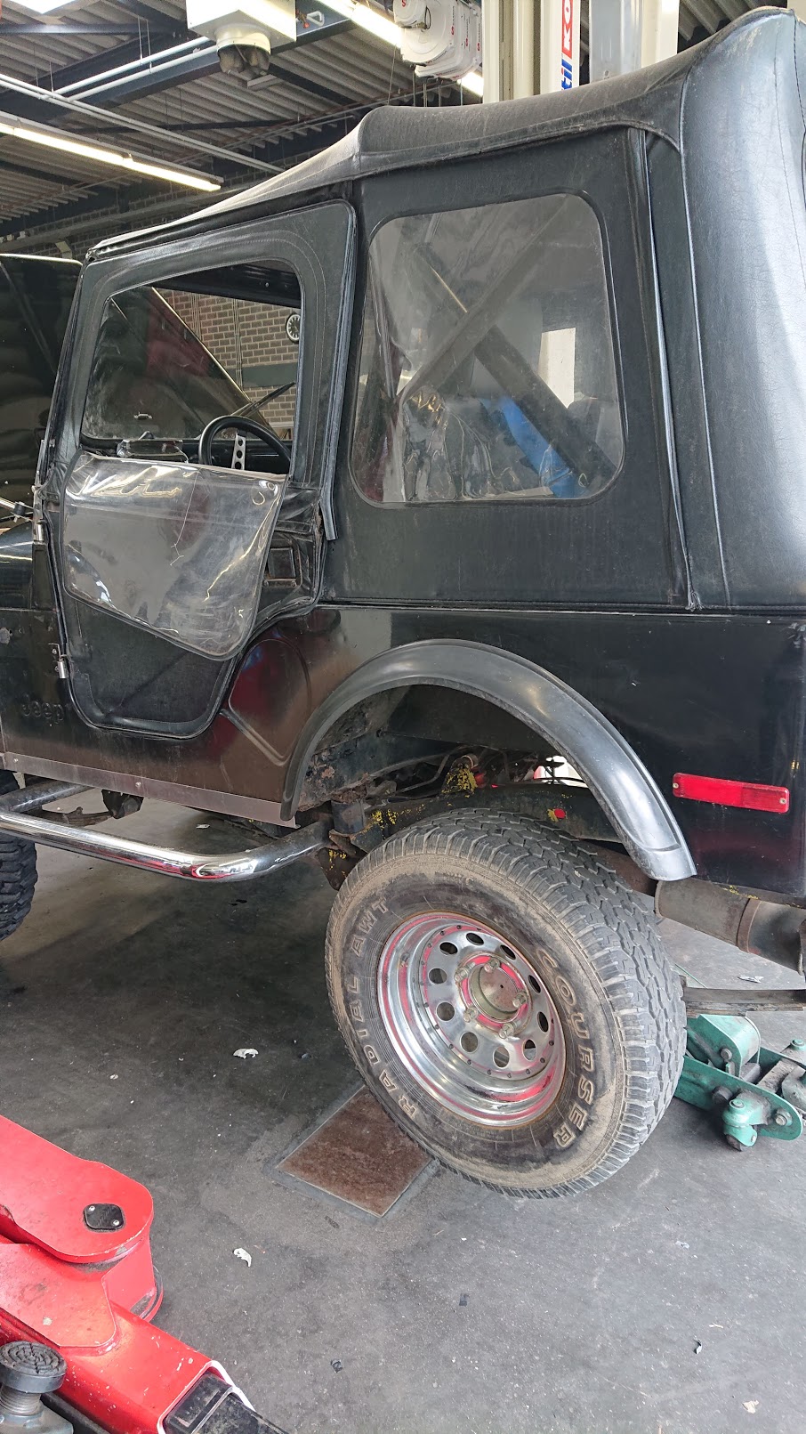

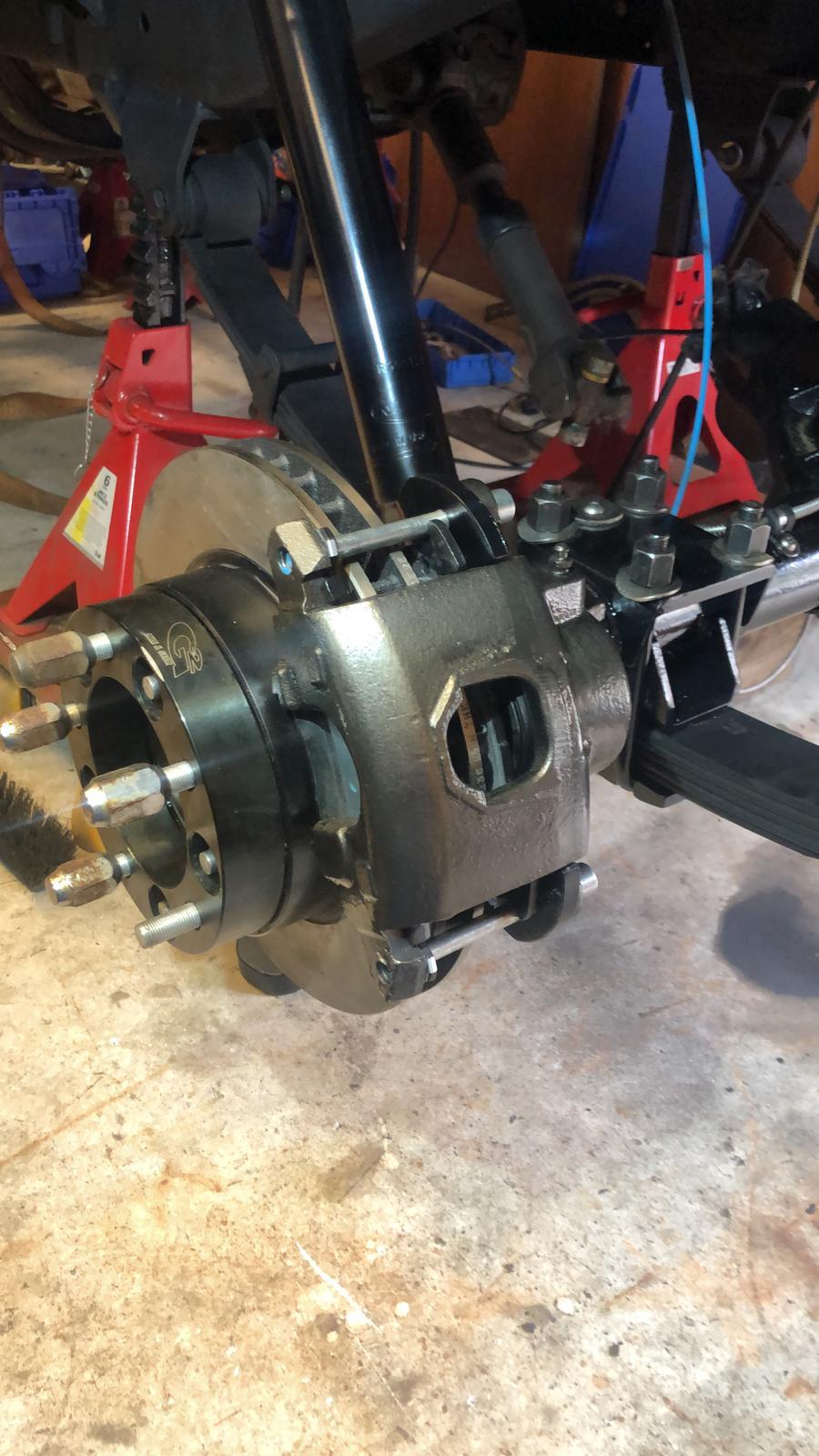

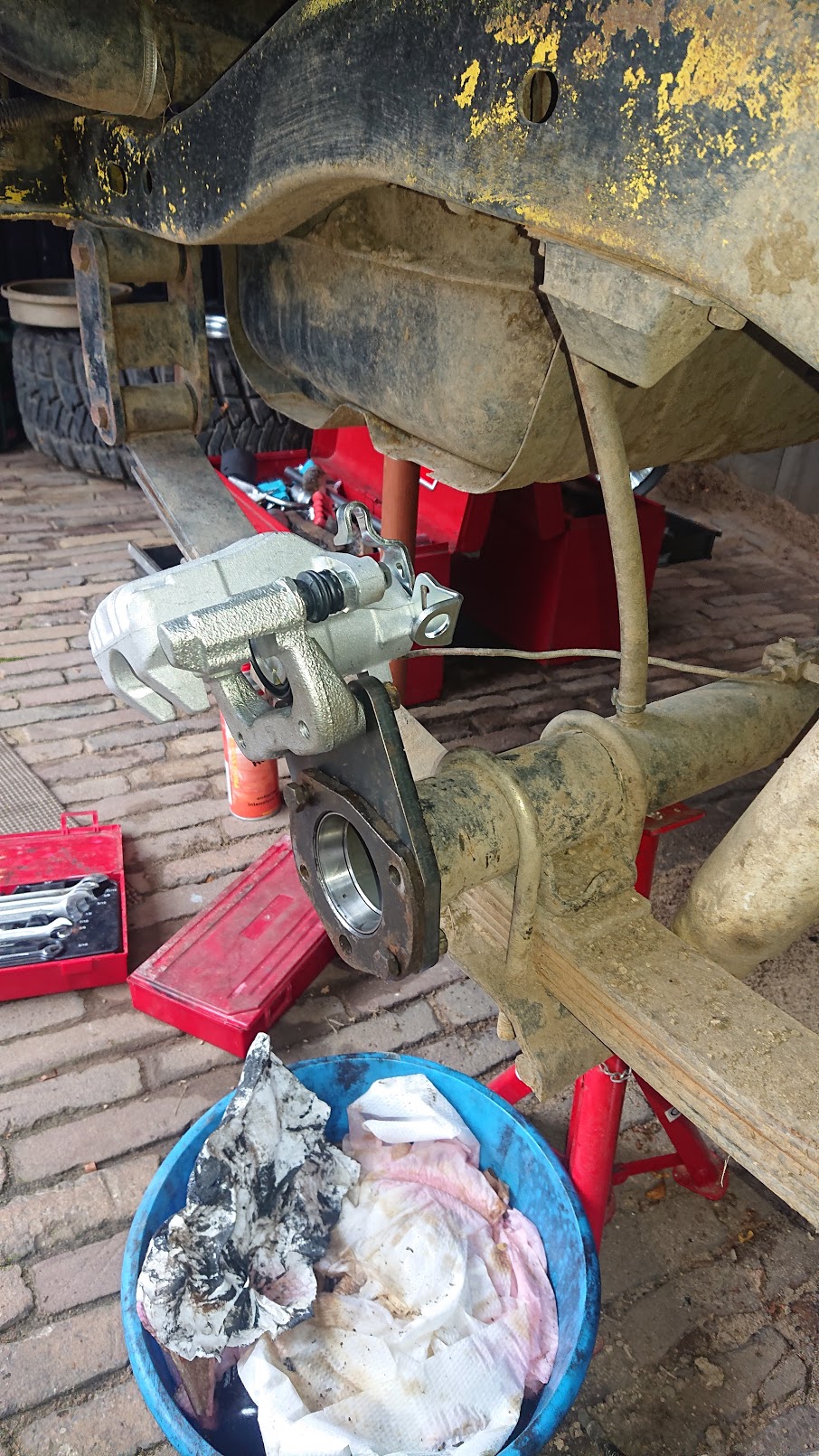

Thuis aan de slag gegaan met het idee om achter de trommels te vervangen voor schijven.
Gezien het wiel allang is uitgevonden voor deze ombouw en na wat speurwerk op het forum, ben ik uitgekomen bij Sjikita voor een paar mooie platen om de remklauw op te bouwen.
De klauwen zijn van een VW golf 2, deze maken nog gebruik van een uitwendige bevestiging voor de huidige handremkabel.
De schijven zijn van een Suzuki Jimny, zelfde steek als de CJ, maar in diameter aanzienlijk kleiner zodat het geheel in een 15 inch velg past.
Bij de apk van afgelopen maand kwam ik er achter dat de remdruk achter minimaal was, dit heeft waarschijnlijk met de hoofdremcilinder te maken.
Volgens mij moet ik de 'residual valve' vervangen voor een kleinere of er uit halen. Hier moet ik mij nog verder in verdiepen.
Het is krap, maar het past. Euromaster heeft zijn best gedaan met balanceren, hierdoor ook loodjes aan de binnenkant van de velg.
De loodjes raakte de remklauw minimaal, bij het ronddraaien hoorde je elke keer een tik geluidje.
Om te voorkomen dat dit in het terrein erger zou worden, heb ik de vinnen boven op de remklauw iets afgeslepen.

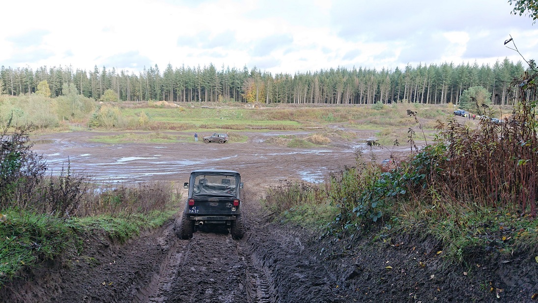

Na de verbouwing wezen spelen in Fursten Forest.

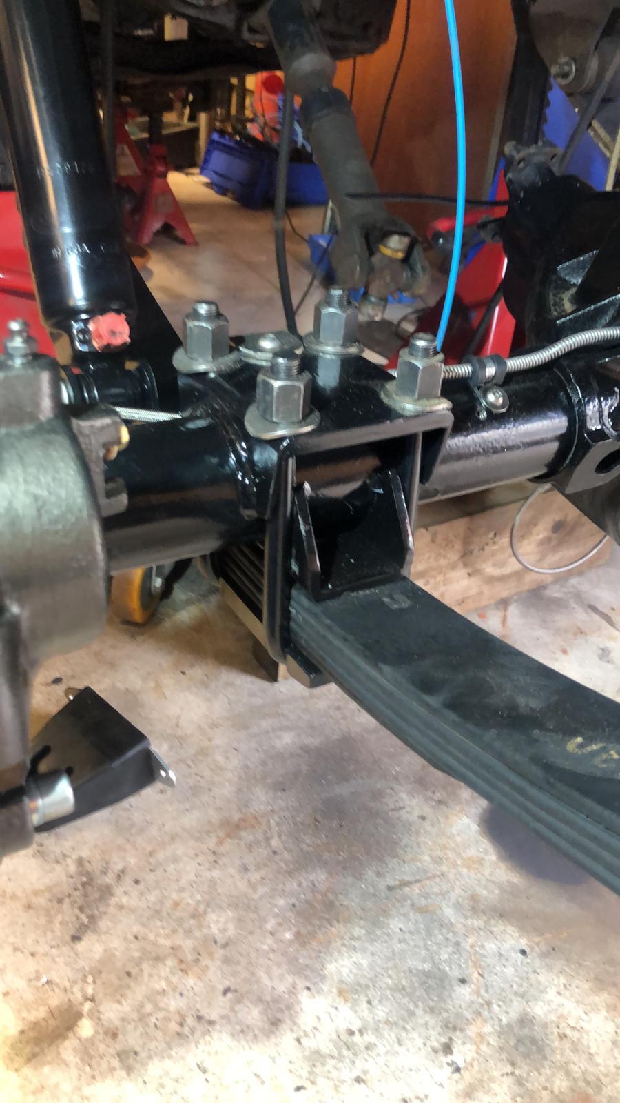

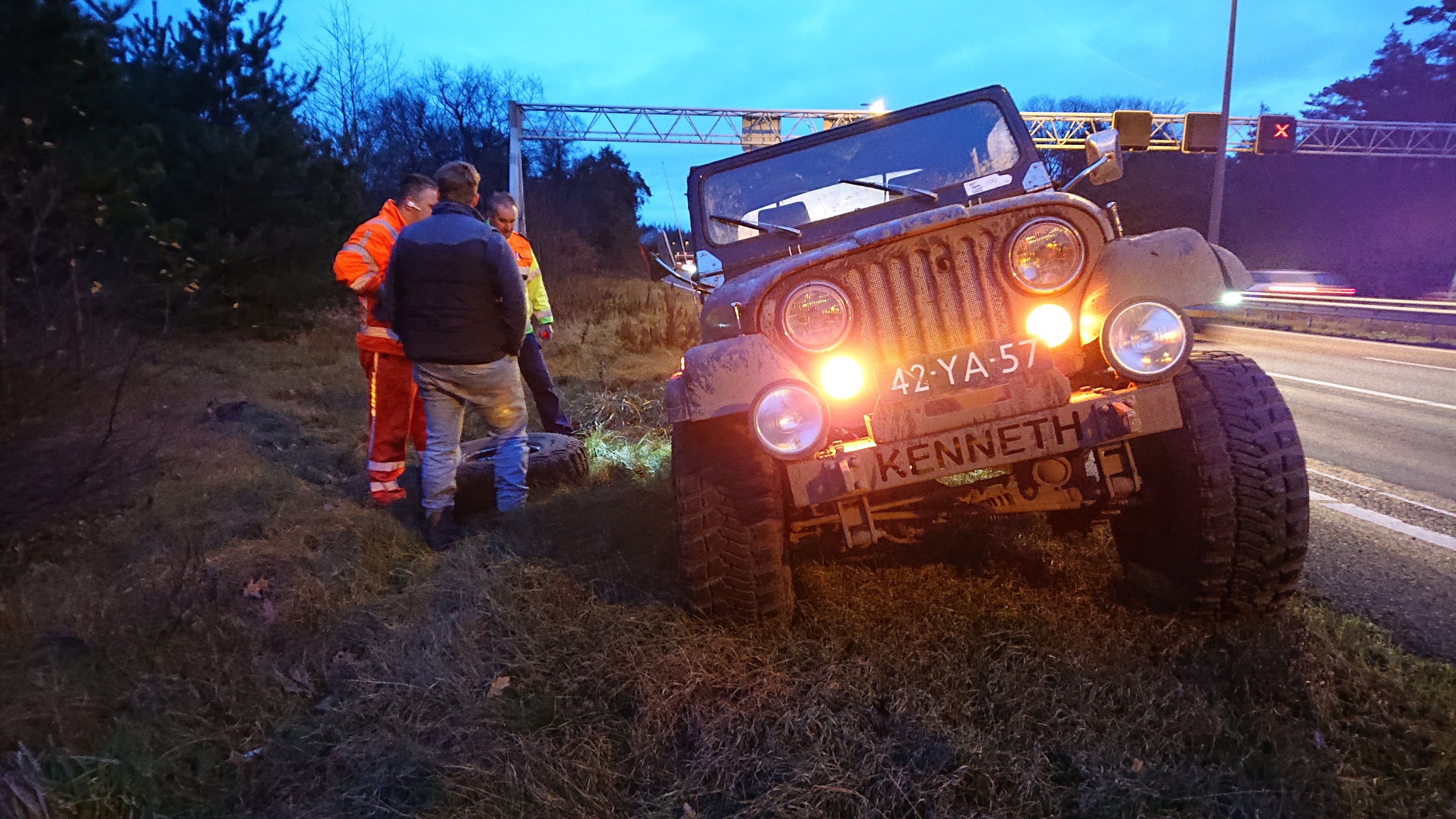

Hierbij niet goed opgelet en de moeren van de spacers niet goed aangedraaid, althans deze zijn losgelopen.
Omdat de moer in de spacer tegen de velg aan drukt, is de enige mogelijke beweging de wielbout uit de steekas drukken.
Ik reed stapvoets toen de Jeep achter wegzakte, echter heb ik maar 1 wielbout kunnen terugvinden, de overige ben ik dus al eerder verloren.
DSC_0634.thumb.JPG.76dddcd7cb6d64d37e773bd3216e54ab.JPGDSC_0633.thumb.JPG.d51ff3798ae0948c678cc441a11b5254.JPG
Vervolgens zelfstandig 200 km naar huis gereden zonder problemen.

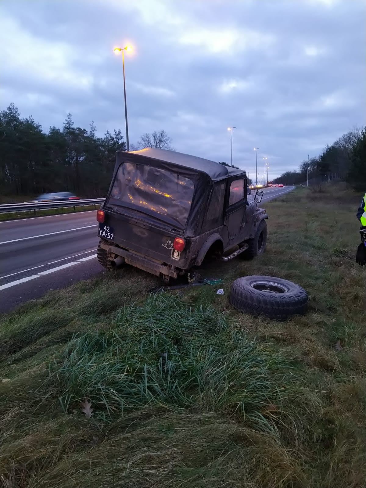

De remconstructie is in ieder geval stevig te noemen.

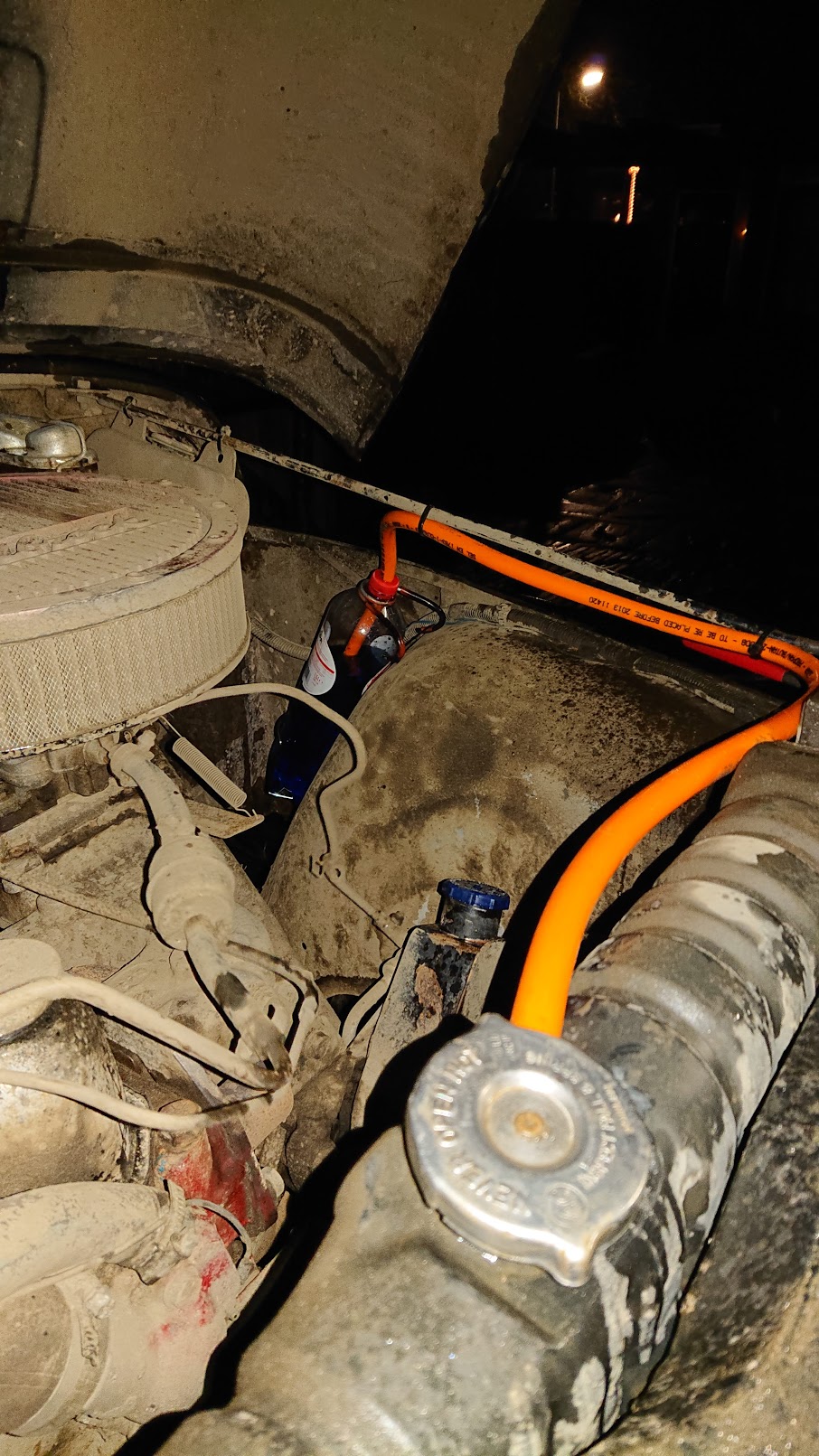

Na of tijdens het rijden lag er af en toe een plas koelvloeistof onder de Jeep, zonder enige vorm van een lekkage.
Dit kwam doordat dit bouwjaar simpelweg geen overflow tank kent. Enkel een slangentje vanaf de vuldop naar de zijkant van de radiator.
Met een simpele constructie was dit snel verholpen.
Koud zit de fles 1/4 vol, warm 3/4. Met een stuk staal van gelijke diameter als de slang een gat gesmolten in de dop, deze sluit nauw genoeg aan dat er geen rotzooi in komt.

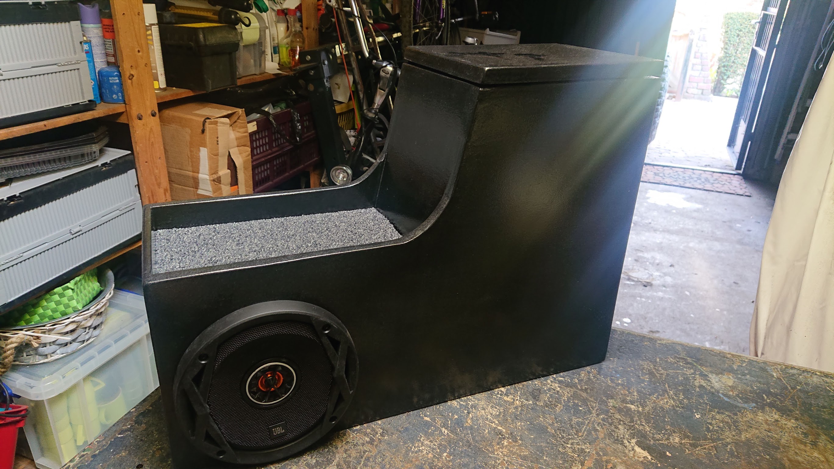

Zelf een tussenconsole in elkaar gezet. Hierin wat ruimte voor een speaker, voor alle muziek die ik toch niet kan horen tijdens het rijden.

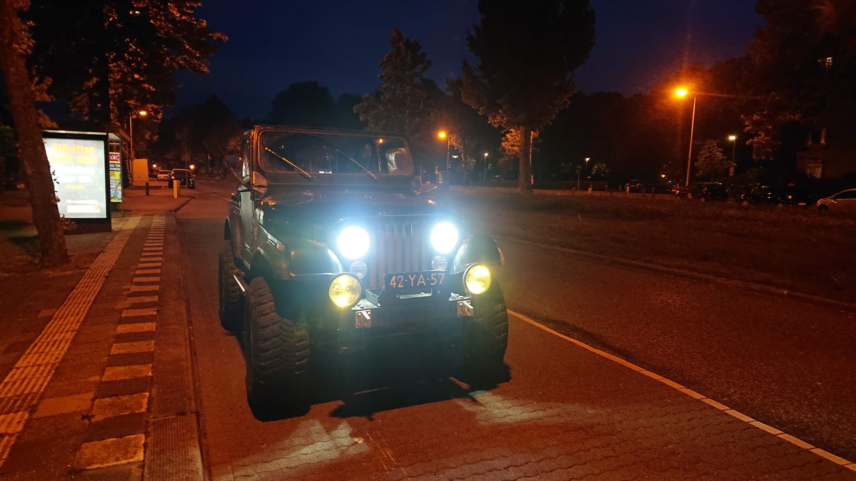

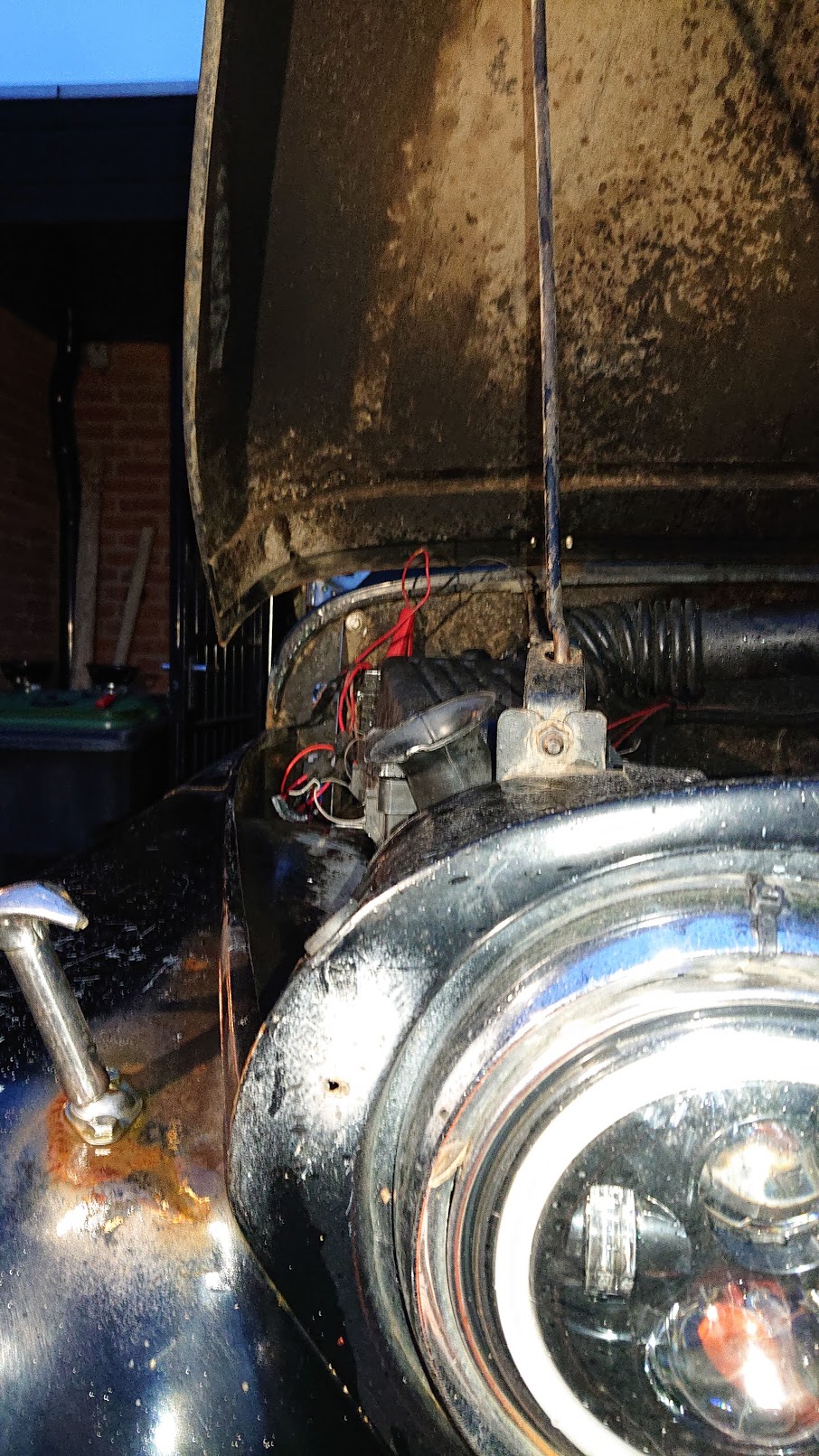

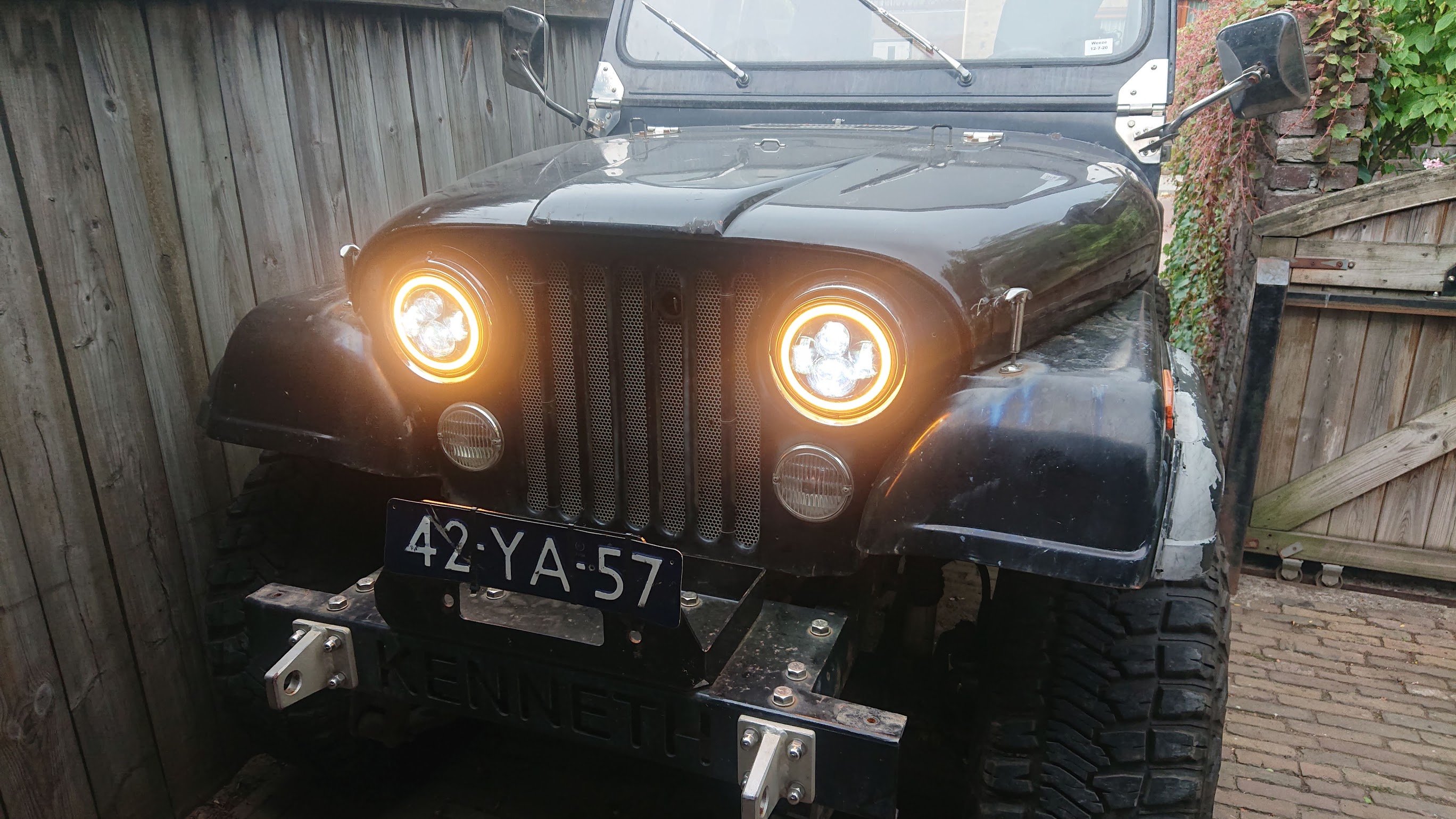

Met dank aan Aparts (Ab) voor licht in het duisternis. Met behulp van een 5 polig relais heb ik de (knipperlicht) halo's gebouwd als dag-rij-verlichting(DRL).
Contact aan = Halo's aan
Lampen aan = Halo's uit, dim/stadslicht aan.

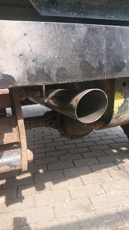

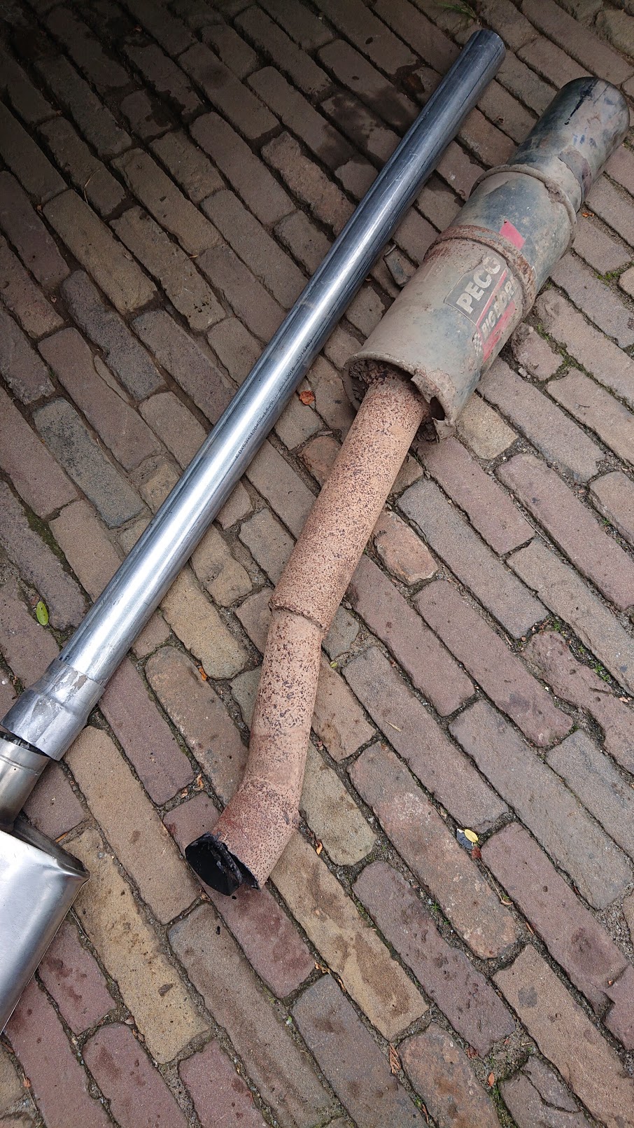

IMG-20200619-WA0001.thumb.jpeg.cae0862339f9beb80ad2c8944ae919ac.jpeg      IMG-20200725-WA0006.thumb.jpeg.e3778742b0e55394d847bea33f20f8cc.jpeg

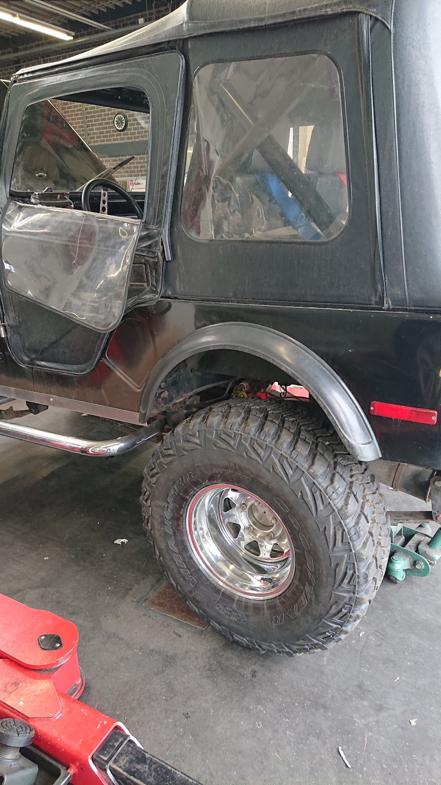

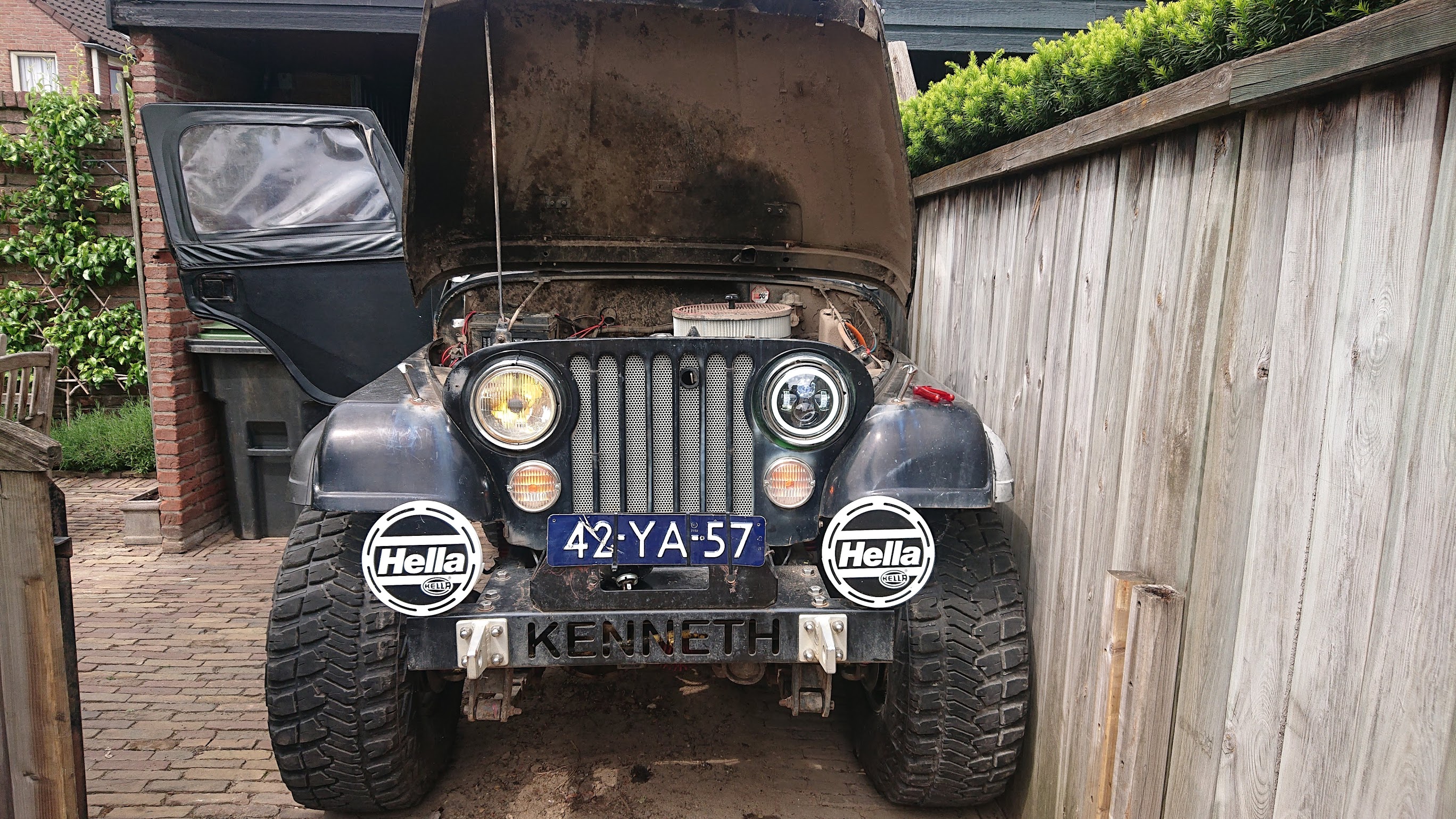

EJG had onlangs een setje te koop, binnen 5 minuten waren er al 6 reacties, maar ik was gelukkig de eerste.
IMG-20201226-WA0003.thumb.jpeg.c249da1c09473b7951335261d2761be4.jpeg     DSC_0166.thumb.JPG.e2e7223742df35a13d341c73fa62cd4e.JPG

Lekker bezig geweest! Kleine tip, zou je de leiding naar je klauw niet wat meer met de as mee laten lopen? Daar haakt zo een tak oid tussen met alle gevolgen van dien.. Ik heb ook schijven gemonteerd maar met een remslang verbonden aan de leiding. Verder mooi verslag.
Gr Stephan
Link to comment
Share on other sites
26 minuten geleden zei stephan:
Gr Stephan
Daar heb ik ook nagedacht. Voornamelijk voor de flexibiliteit met onderhoud en voor eenvoudige ontluchting.
Heb je de slangen direct op het T-stuk aangesloten of eerst nog een stuk leiding naar de zijkanten?
Link to comment
Kenneth, ik heb rvs slangen op maat laten maken, direct van de klauw naar het t stuk. Bij Goodridge, super kwaliteit, ongeveer 100 euro voor 2.
Goedkoper is natuurlijk standaard vw slangetjes en dan wat koper van USA naar metrisch.
Natuurlijk maakt Bas prachtige montageplaten, maar ik vind de vw klauwtjes veel te klein voor een Jeep. Zeker als je met 35ers rijdt is dat wat mij betreft geen succes!
Wat dan wel? Er zijn zat Amerikanen met klauwen met handrem mechanisme op de achteras en er zijn ook een paar Europeanen en Aziaten met voorrem klauwen met handrem mechanisme!
Succes, Siert.
Link to comment
2 uur geleden zei Cannonball:
Idd makkelijker met onderhoud, je kunt dan heel makkelijk de klauw kantelen van de schijf.  Ik heb klauwen van een honda crv gebruikt. De slangen lopen niet rechtstreeks naar het t stuk daar ze te kort waren om dat te halen. Zit nog een klein stukje leiding tussen. Handrem is hydraulisch. Wat Siert zegt klopt. Als ik het opnieuw zou moeten doen zou ik gaan voor remklauwen die normaal bedoelt zijn voor een voor as. Aan de andere kant is de achterzijde erg ligt en duikt de jeep behoorlijk naar voren daardoor en heb je ook niet te veel remkracht achter nodig.. we hebben natuurlijk geen abs..
Link to comment
4 uur geleden zei REAL STRANGLER:
Succes, Siert.
Ben nu de CJ5 uit 75 aan het ombouwen naar schijfremmen, de CJ was rondom met trommelremmen uitgevoerd.
Ik gebruik het remsysteem van een Wagoneer uit de eerste jaren deze hadden nog een steek 5 x5,5 .
De schijven zijn 11 inch + remklauwen, deze zijn van een Dana 44, achter heb ik de naven van de steekassen terug gedraaid naar de maatvoering voor de remschijven.
De buigel van de achterremklauw komt van Ruffstuff  en is gemaakt voor een Ford 9" as, maar komt voor mijn Dana 44 achteras goed uit.
De handrem wordt hydraulische bediend en wordt dubbel uitgevoerd voor in het terrein.

Met hakken over de sloot komen de achterremmen door de APK. (getest met 30 inch banden, geen sprake van een booster)
Nu denk ik dat dit voornamelijk met de hoofdremcilinder te maken heeft.
De huidige is bedoeld voor 4x trommel, waarbij de 'residual valve' in de hoofdremcilinder van een ander formaat zijn dan die bij een hoofdremcilinder voor 4x schijven.
Amerikaanse fora worden meningen gedeeld dat het een kwestie is van verwijderen van de residual valves. Zou het zo makkelijk zijn?
Zou een andere/grotere remklauw nog passen binnen de 15 inch velg, gezien ik de golf klauwen al heb moeten bijslijpen?
