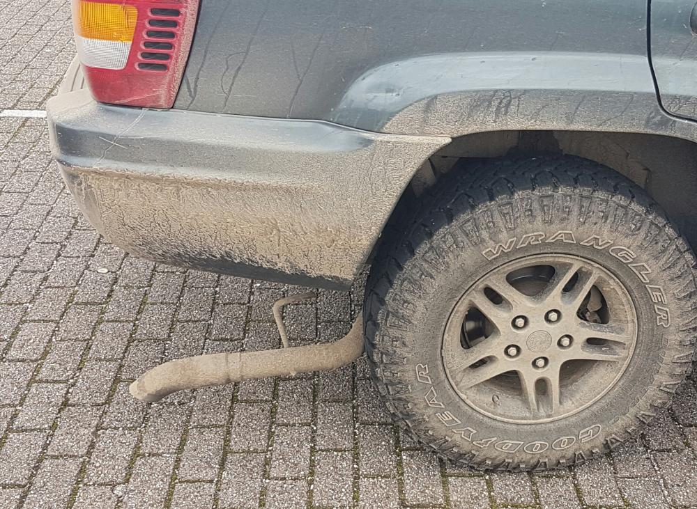

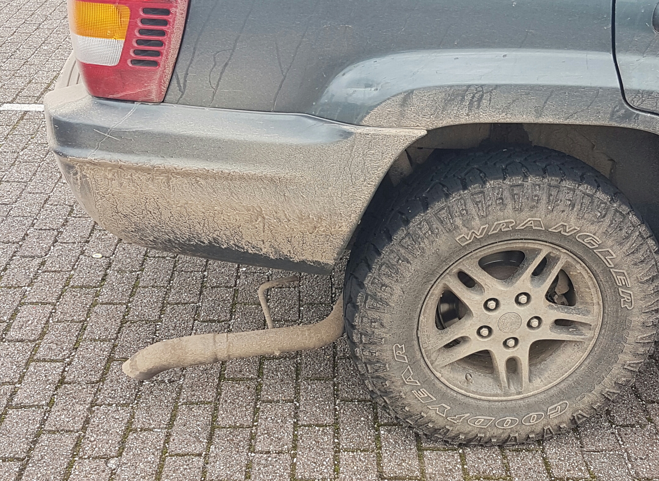

ieism Geplaatst June 21, 2016 Auteur Rapporteren Share Geplaatst June 21, 2016 De auto heeft zichzelf gerepareerd. In plaats van voorzichtig afwachten heb ik er vandaag een lange modderige greenlane mee gereden. Ook om te testen of het diff nog iets deed natuurlijk. Toen ik weer het asfalt op reed hoorde ik nog akelige geluiden. Onderweg naar een garagebedrijf om toch op de brug even te kijken viel mijn uitlaat er half af, dit zag ik bij het benzinestation waar ik mijn banden weer ging oppompen. Vermoedelijk heeft de uitlaat al een tijdje tussen de tank en de stabilisatorslag gehangen in plaats van in het rubber. Nu door het hobbelen is hij ook daar tussenuit gevallen zoals je op de foto kan zien . Bij de garage aangekomen hoorde ik geen geluiden meer, en ook de specialist hoorde en voelde niets behalve een beetje wringen bij scherpe bochten. Hij dacht eerder aan een veertje in de handremtrommel die er uit zou zijn en af en toe op een plek valt waardoor het tikt. Kruisje leek hem in orde. Over twee weken breng ik 'm voor een beurt en kijkt hij meteen alles even na. Citeren Link naar opmerking Deel via andere websites More sharing options...
fransdemers Geplaatst June 21, 2016 Rapporteren Share Geplaatst June 21, 2016 Da's mooi ! Nu, misschien is het wel dat hé, het was toch zo'n metaalachtige klank. dat zou goed kunnen zijn dat die uitlaat ergens lichtjes tegen klepperde, en af en toe het klonk geluid produceerde. Verklaart ook meteen waarom het geluid er plots was, toen je door de veren ging in het filmpje.... Citeren Link naar opmerking Deel via andere websites More sharing options...
